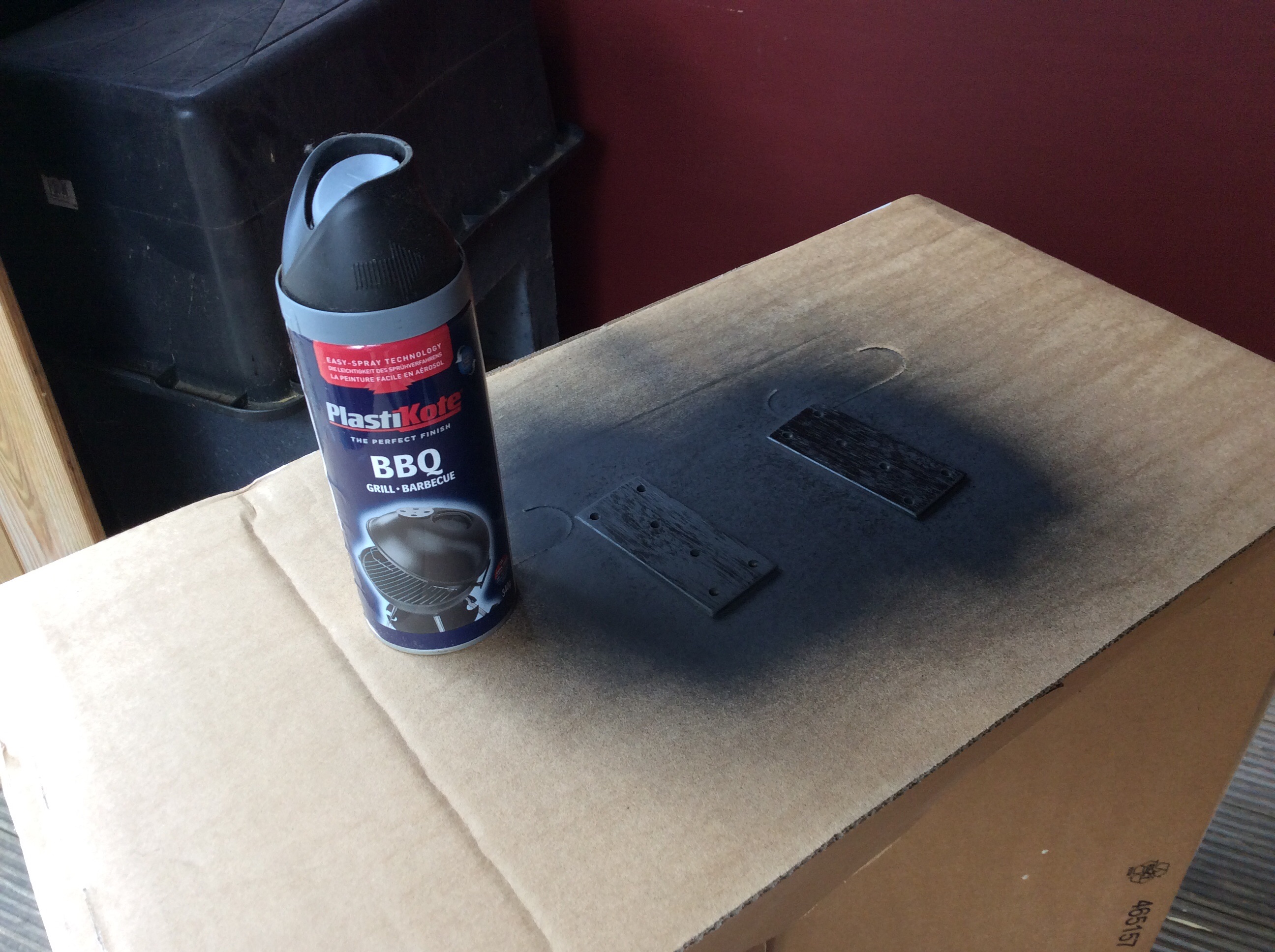

Op de photoo: baffle, waffle & connectorplenks. Photoos hebben de vreemde neiging om te kantelen maar bij openen staan ze wel weer goed -:)

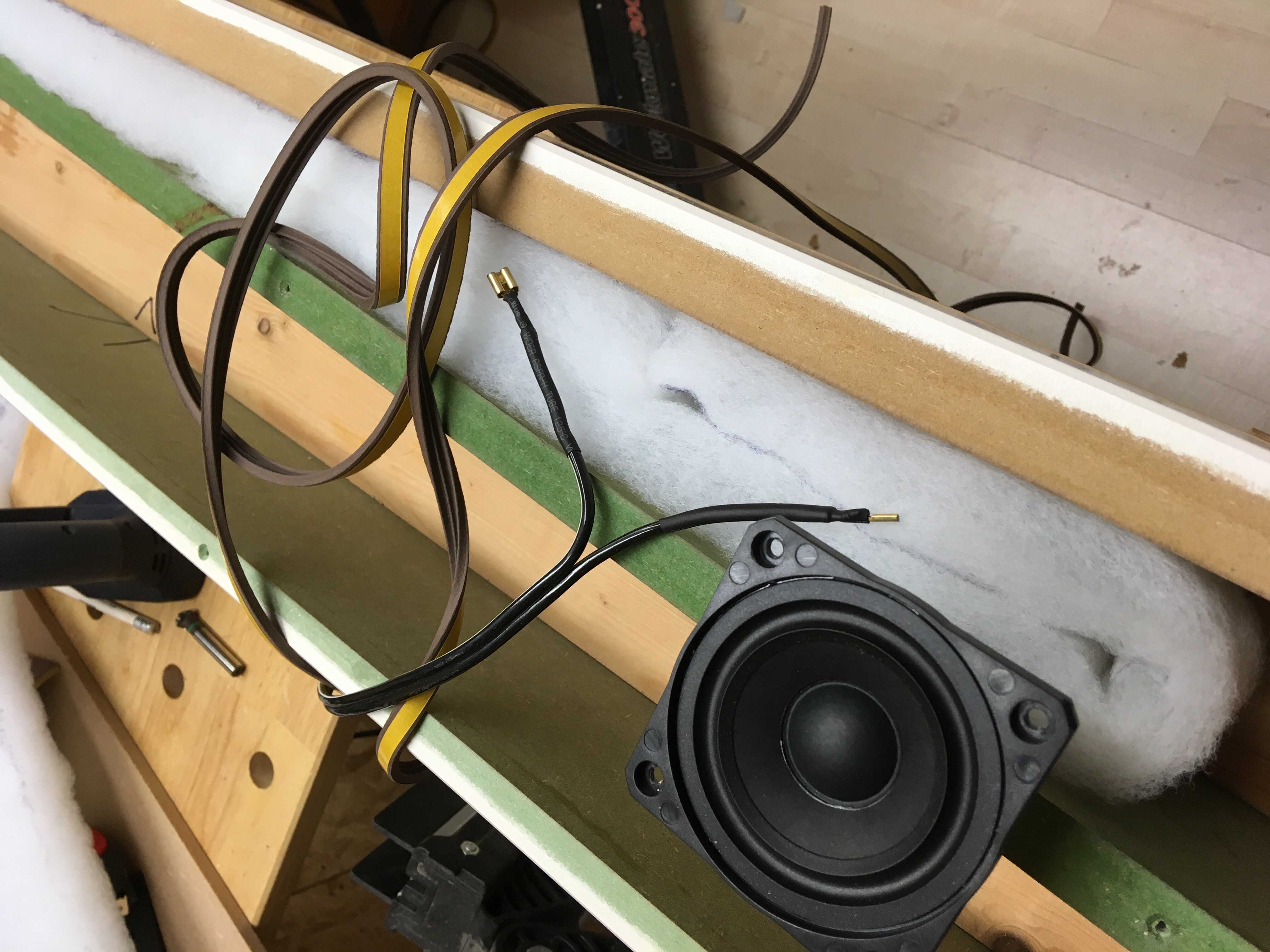

Eerste keer ooit gekrimpkousd (shrincksocks..?)Isolatieband, Baf... bijna....!!

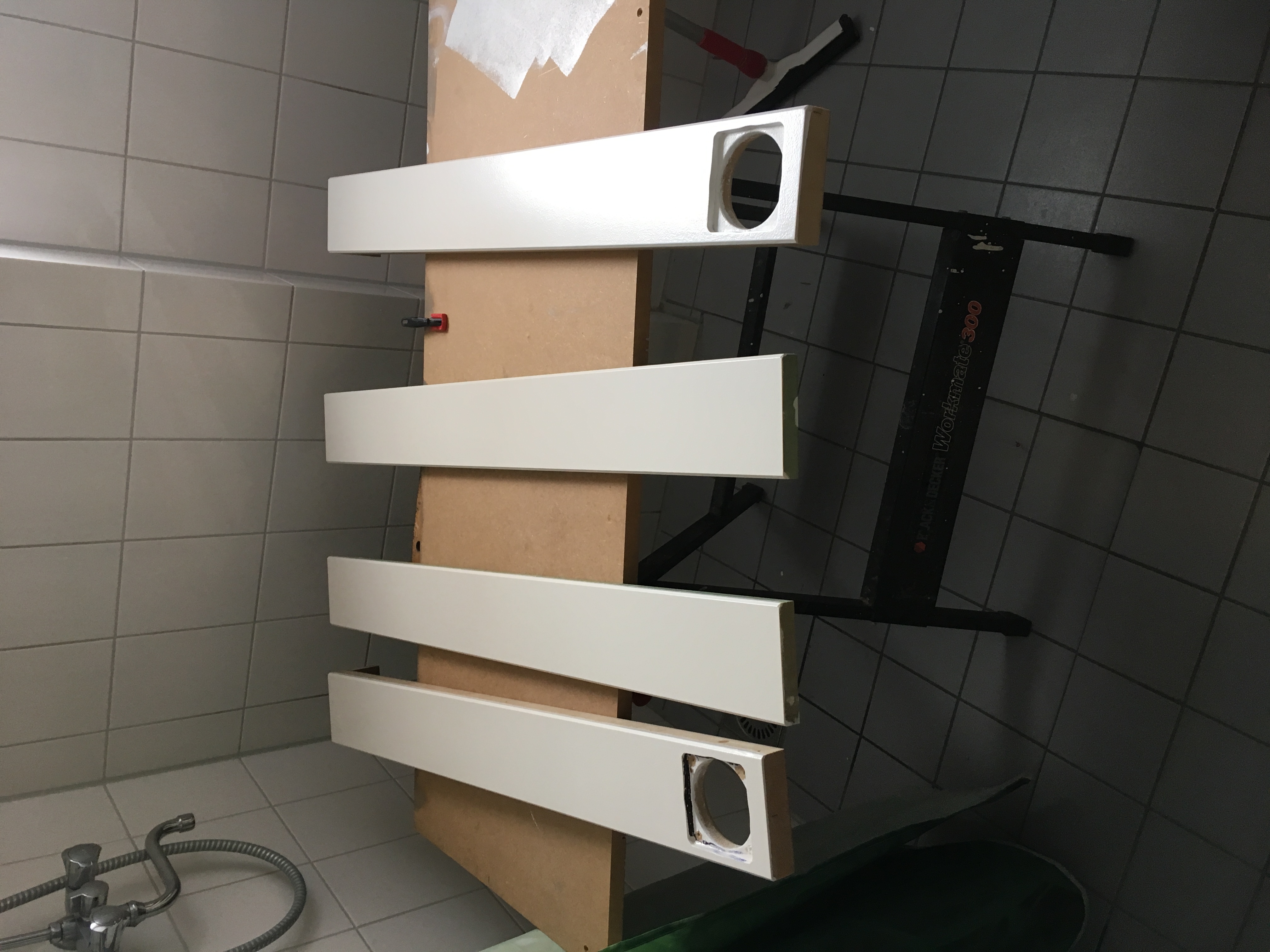

Omdat ik er nog niet uit ben of er een filter op moet zijn ze nog maar voor 1/3e verlijmd (dus zo lek als een mandje. De bovenkant kiert ook nog volop omdat ik niet genoeg tochtband had èn de onderkantjes zitten er nog niet eens op..!! En nu reeds een volwassen geluid hoor :rock:
