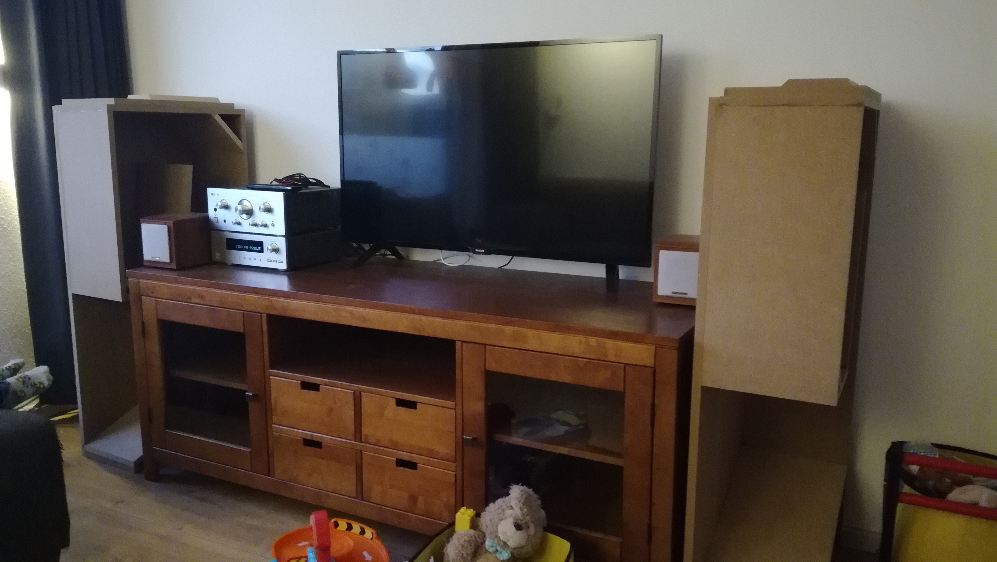

Alvast even wennen, ze zijn best groot :shock:
Aardig fors. ja. de WAF levert verder geen probleem op ?
Berichten: 20416
Re: Beyma 8AG/N + Audax PR125T DAS VIECH!
Neuh, ze worden met haar hulp op de eettafel in elkaar gelijmd :rock:
Ze kwam nog met de suggestie om op het eerste schot een rooster te lijmen tegen invallende kinderspeeltjes :dank:

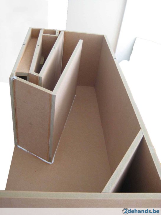

Hebben wel wat weg van een McFarlow Exciter. M'n zwager heeft die in de woonkamer staan, toevallig vorig jaar de units gerefoamed. Heb ergens picjes, ff zoeken..
Berichten: 20416
Berichten: 15178
Klopt! Zijn ze.
Berichten: 20416
Da's met voorkamer denk ik zo?
Denk dat die mc farlows wel wat gebalanceerder klinken als ik de driver bekijk, maar wie weet wat ik er in de toekomst nog in knoop...

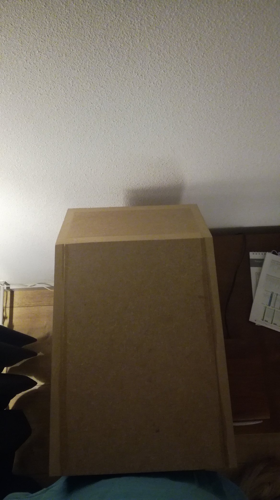

Zo dik in het snot hier, maar vanavond ff toch de laatste schotten erin gelijmd met wat hulp van een vriend;
Nu nog de gaten boren voor de terminals, de kabel naar de driver erin lijmen en dan kunnen ze dicht.

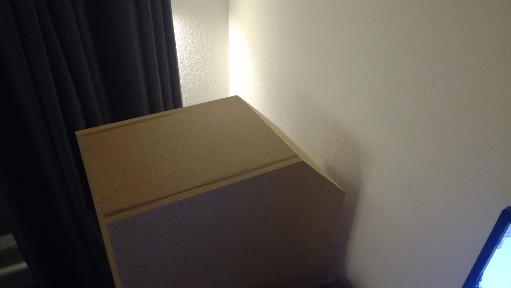

Iets meer foto's;
Ik zat een beetje te dubben waar het tweetertje moest komen, omdat we nu zo'n hype hebben met die dingen achterin, leek het me leuk om de Audax PR125T achterin te zetten, maar ze komen hier vrij kort op de muur dus...netjes afgetekend 5mm naast het schot, afgezaagd en met korrel 40 op de excenter is dat zo vlak :relax:
Dus achterop; tweet in het midden, terminals en niveau regelaar links en rechts ernaast.
Berichten: 9199
:hide: Alleen dan een totaal niet rondstralende ambient tweeter...
Berichten: 20416
Tja voorop recht vooruit kan ook, gat zit er nog niet in hoor...
