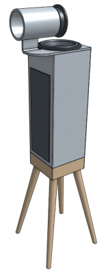

Nieuw ontwerpje met kortere pijp, plate achterop, en houten onderstel:
Ik heb ook even goed naar de tot nu toe bekende foto's van de Hypex Fusion plate amp gekeken, en gezien dat er ventilatiegaten in zitten. Dus niet geschikt om een gesloten kast mee af te sluiten. Ik moet dus sowieso een afgesloten compartiment in de koker maken voor de plate amp. Daar maar eens de mogelijkheden voor bekijken in die metalen pijp...

eigen compartiment voor een plate amp is zo-i-zo altijd aan te raden
Re: Sealed Active Bookshelf (of toch LXmini's?)
Oke thanks. Mijn gevoel zegt me ook wel dat amps die luchttrillingen niet heel leuk vinden, en in een gesloten box heb je natuurlijk geen ventilatie. Zeker niet als ik hem nog vol ga proppen met dempingsmateriaal.Henkjan schreef:eigen compartiment voor een plate amp is zo-i-zo altijd aan te raden
Ik heb ooit de plate uit een Klipsch bas-reflex subwoofer gehaald, en daar sloot de plate wel de box af. Daarom dacht ik, het kan blijkbaar wel, en het houd het wel simpel. Misschien is dat dan kostprijsbesparing, of bij subs maak het misschien minder uit?
Is het een goed idee om het tussenwandje, om een compartiment voor de plate te maken, schuin te zetten? Zodat er minder parallelle vlakken zijn intern?

Net nog even een tussenschotje erin gezet. Ik denk niet dat ze die helemaal luchtdicht erin gelast kunnen krijgen. Is denk ik te weinig ruimte voor. Dus dan misschien met wat goede kit of iets dergelijks de resterende randen dichtstoppen. Iemand daar misschien een tip voor?
Wat denken jullie van dit 3 graden schuin geplaatste tussenschot (oranje) voor het plate amp compartiment? Zou het helpen tegen interne resonanties in tegenstelling tot recht naar beneden? Zou de andere kan op schuin ook nog een optie zijn? Het lijkt op de foto's van de plate amp zo dat hij bovenin het diepste is namelijk, en al het volume wat ik door dit compartiment wegsnoep moet weer gecompenseerd worden door een langere buis. Die compensatie is nu nog niet gedaan in het model, dus hij moet waarschijnlijk al wat langer worden.
EDIT: Ik bedenk me net dat ik het tussenschot natuurlijk ook random zigzaggend kan laten zetten. Nog moeilijker lassen/kitten, maar misschien wel intern akoestisch goed...
