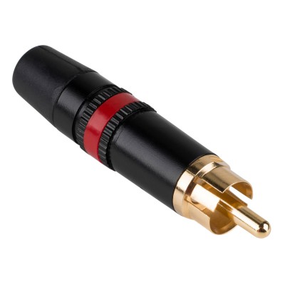

En misschien wel erg standaard hoor, maar waarom niet gewoon deze?
Goed te solderen, best stevig, zeer betaalbaar.

Waarom niet Jag? Geen idee. Moet je ook niet vragen aan een gemeenschap waar zo'n beetje 95% ze gebruikt :mrgreen:
Die zijn ook prima, wat degelijker en fraaier afgewerkt Kappa. Ze gaan ook wat soepeler. Die plugjes van Jag klemmen soms te goed vind ik. lijken wel Bullit pluggen af en toe

Sterker nog, die van het plaatje van Jag is ook van Neutrik.

Ja klopt en dat zijn ook degene die net zo stevig klemmen als die Bullits :D Ook bij Baxshop: https://www.bax-shop.nl/rca-/-tulp/neut ... tails.html

Rean is ook van Neutrik.
Beide zijn erg fraai inderdaad.
De Neutrik NF2CB2 is ook mijn favoriet trouwens.

Neutrik is een monopolist geworden voor audio connectoren voor de pro audio. En met recht. Prachtig spul :)
Die rca die ik linkte is rean, wat een soort budget dochter is geloof ik. Idd klemmen ze wat te goed. Verder wel lekker spul. 1,5e per stuk via eBay, prima. Heb er hoop in gebruik met actief systeem met 10 kanalen :).

De nieuwe Rean/Neutrik RCA pluggen zijn wel een stuk minder dan de vorige versie! :cry:
De vorige klemden rondom, maar de nieuwe RCA heeft alleen 2 veerkanten tegen over elkaar.
Als je het mij vraagt geen verbetering.
Ik vond het juist fijn dat ze zo goed klemden.
En als het wat teveel was, was dat zo verholpen door een paar rondjes te wikken in een oude RCA contra.

Bij mij klemmen die rean rca's zo goed dat je nog enigszins je best moet doen om ze los te krijgen
