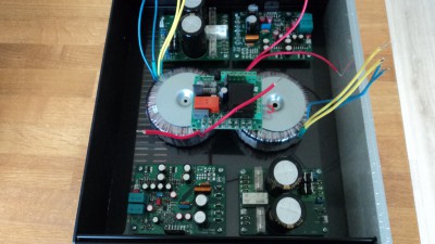

De trafo's zijn net binnen,dus hier een plaatje van de opstelling die ik in gedachten heb.

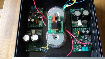

Ik ben zelf tevreden zo:Alle voedingslijnen zijn zo kort mogelijk en lopen volgens mij niet in de weg voor de signaalkabels(komen over de zijkant)
Mogen de speakerdraden een beetje in de buurt van de trafo's lopen?
Tevens laat ik een plaatje maken waar de softstart op komt en ik gelijk wat kabels op kan vastzetten.
Re: Mijn ZBA CA versterker.
Zolang je geen LS-lus binnen een voedings-lus maakt gaat 't goed.
Let wel op dat dat plaatje geen kontakt maakt met de schijven op de trafo's.

Het word een rvs plaatje trouwens.

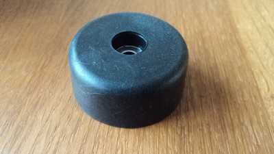

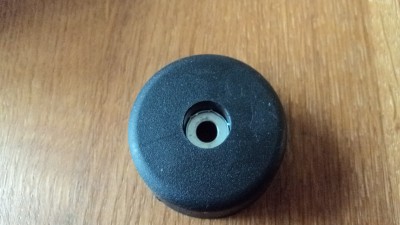

De voetjes zijn onderhand ook binnen:prima kwaliteit voor die prijs,wel wat aan de harde kant.
De bout door de trafo is eigenlijk één winding en levert spanning.De onderkant zit (meestal) aan de kast, krijg je dat alles wat aan die bovenschijf zit eigenlijk geen massa meer is.Vandaar een verbinding (naar massa) geeft een niet bedoelde wisselstroom -> mogelijk brom en een (te)warm lopende trafo.

:? Als je 't plaatje vastmaakt zit ie toch aan de kast ?
Wat erop komt is niet bromgevoelig, hoe (of) aarden doet er niet veel toe.

Nergens goed voor, zolang je maar van de schijven van de trafo's afblijft .

Ik bevestig het plaatje aan de trafo bouten,dus isoleren is nodig.

Als je ze recht naar achteren legt is dat geen probleem. B.v. als je de speakerklemmen bij elkaar midden op de achterplaat zou zetten. I.i.g. de trafo aansluitdraden en speaker draden niet vlak langs elkaar parallel leggen. Geldt in principe ook voor de netbekabeling en speakerdraden.
Waarom zet je trouwens de softstaart niet gewoon verticaal tegen de achterplaat? Of past dat niet/te makkelijk?
Ohw ja, die harde pootjes: Bij de Gamma een velletje van dat bruine meubelvilt halen van een paar mm dik.
Waarom zet je trouwens de softstart niet gewoon verticaal tegen de achterplaat? Of past dat niet/te makkelijk?
Dat past helaas net niet,maar nu komt alle bedrading heel mooi uit.
Kort en geen meelopende draden.
In ieder geval mooie dingen voor die prijs en verkrijgbaar in meerdere maten.
De maten op de plaatjes aangepast. :wink:

Maak dat plaatje even van trespa, is het gelijk geisoleerd. :lol:
Berichten: 36765
3mm trespa lijkt mij ook voor de hand liggen.
Overigens Dre, in Katwijk zit achter da AH aan de Scheepmakerstraat Hollaar Kunststoffen BV. Zou daar even een reststukje dun trespa, ABS of hard PVC halen. Als ik het zo zie past dat printje toch gewoon tussen de trafo's en de voorkant of achterkant? Dat hoeft toch niet boven op de trafo's?
