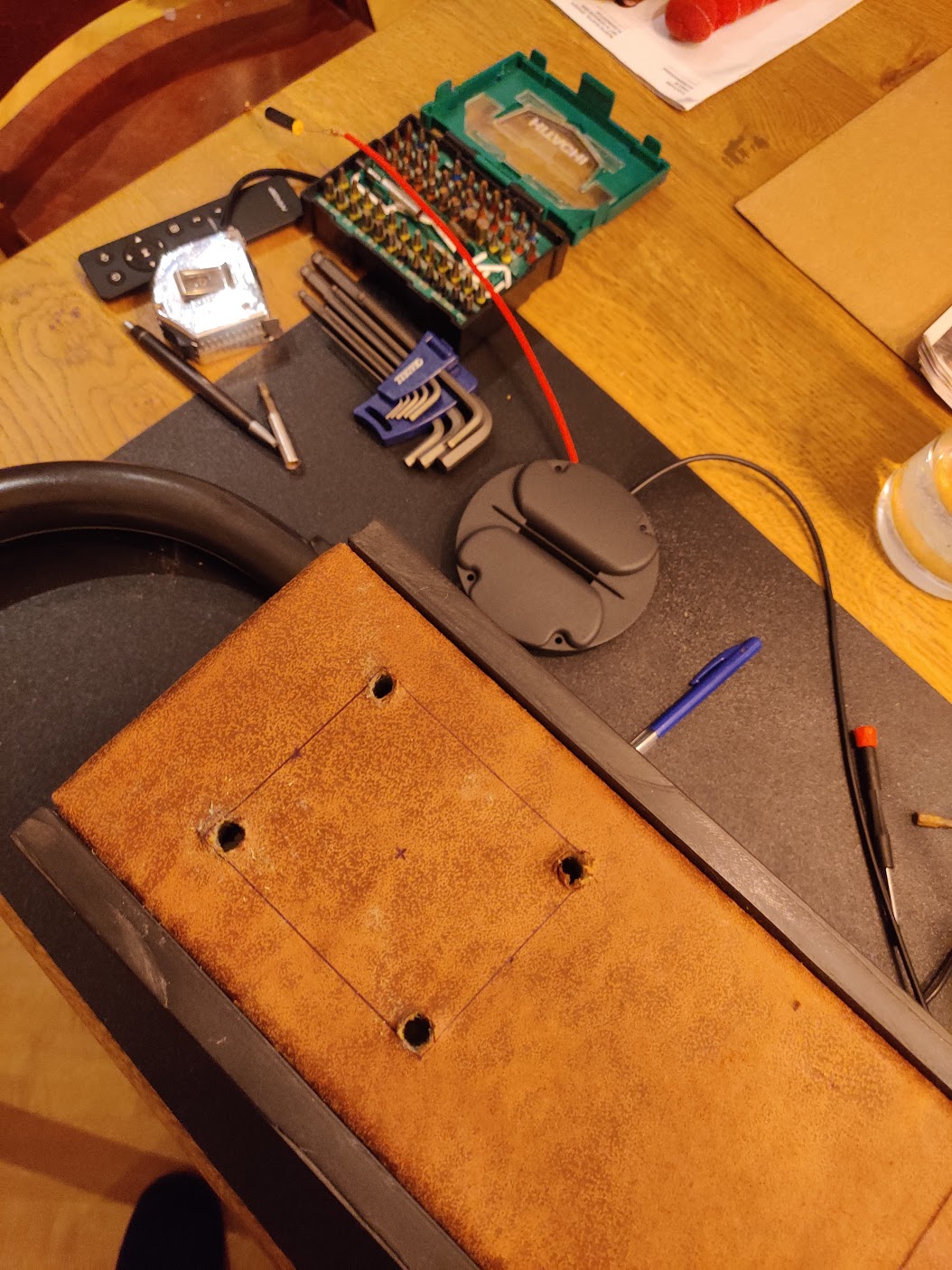

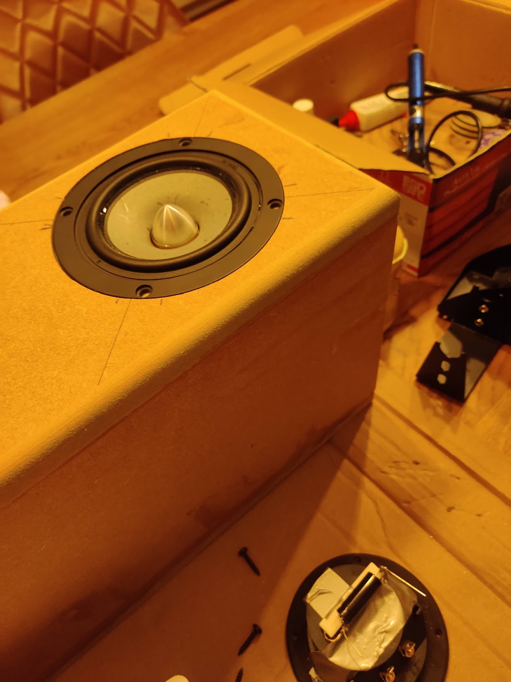

Aight, ik heb ze een beetje aangepast afgelopen week... :-)
Ik heb sinds kort zowel in de keuken als in de huiskamer Dirac Live, en terwijl ik daarmee aan het spelen was - meten, spelen met de "house curve", spelen met de Dirac 'curtains' om Dirac enkel onder een bepaalde frequentie toe te passen zodat de rest van het signaal onaangetast blijft, etc... bedacht ik me dat ik zoals iedereen aan age-related hearing loss lijd... En zou het niet fijn zijn om mijn speakers daar een beetje op aan te passen..? :-)
Ik heb rear-firing tweeters aangebracht in de Cyburg Needle Deluxe floorstanders, met enkel een 1uF condensator op de HiVi RT1C-A tweeters.
Daardoor een high-pass filter op 32Khz met 6dB drop per octaaf, waardoor ze rond 16Khz ongeveer overeen komen met de gevoeligheid van de 1320sif front drivers.
Ik ben op de 1.0uF waarde uitgekomen door simpelweg te experimenteren met verschillende waardes - ik heb gezocht naar de waarde waar ik nog net absoluut verschil hoorde, en ben toen 1 stapje lager gaan zitten.
Het resultaat is dat het niet op valt, maar als je ze uitschakelt mis je opeens iets.
(Ik heb er schakelaars ingebouwd zodat ik de rear tweeters aan/uit kan schakelen :-))
Ik verwachtte er eerlijk gezegd niet veel van, maar het klinkt imho echt beter :-)

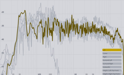

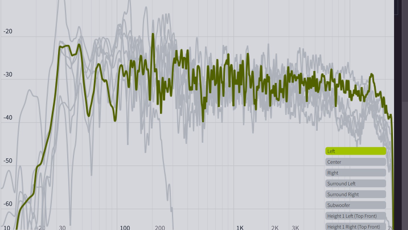

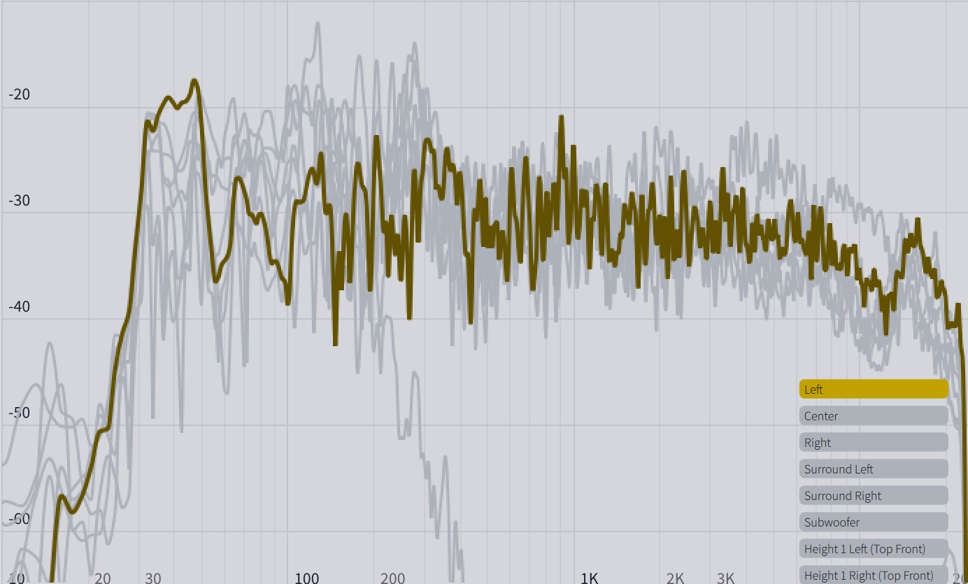

Een snelle Dirac Live meting liet ook verbetering in het hoog zien, for whatever that's worth :-)
Zonder:
Met:

De 1uF zorgt voor een heel hoog -3db punt waardoor hij weinig zal doen maar meer een soort 'presence' geeft, als je vanaf 3,6kKHz wil meespelen moet je op 8,8uF gaan zitten.
http://www.learningaboutelectronics.com ... calculator

Zoals vermeld heeft ie met die 1uf condensator een -6dB/octave filter op 32Khz, dus -12dB op 16Khz, -18dB op 8Khz, -24dB op 4Khz...
Je hoort ze dus amper en ze doen enkel mee in het heel hoog, ik denk dat het dus wel los zal lopen.

die datasheet van HiVi zal wel niet kloppen dan, een tweeter die niet overweg kan met 1uF is geen tweeter ;-)
Voor ambient tweeters zit het vaak rond de 1,5uF dus de gekozen 1,0 uF op basis van 1,2uF was nog hoorbaar en dan 1 stapje terug lijkt me prima.
Even stoeien met welke fase je wil, dat kan een meting net echt bevestigen denk ik.
Kortom, lekker bezig en ik geloof dat het lekker was met een filmpje en het idee dat je weer een verbetering gevonden hebt. Dan is het dubbel beter :-)

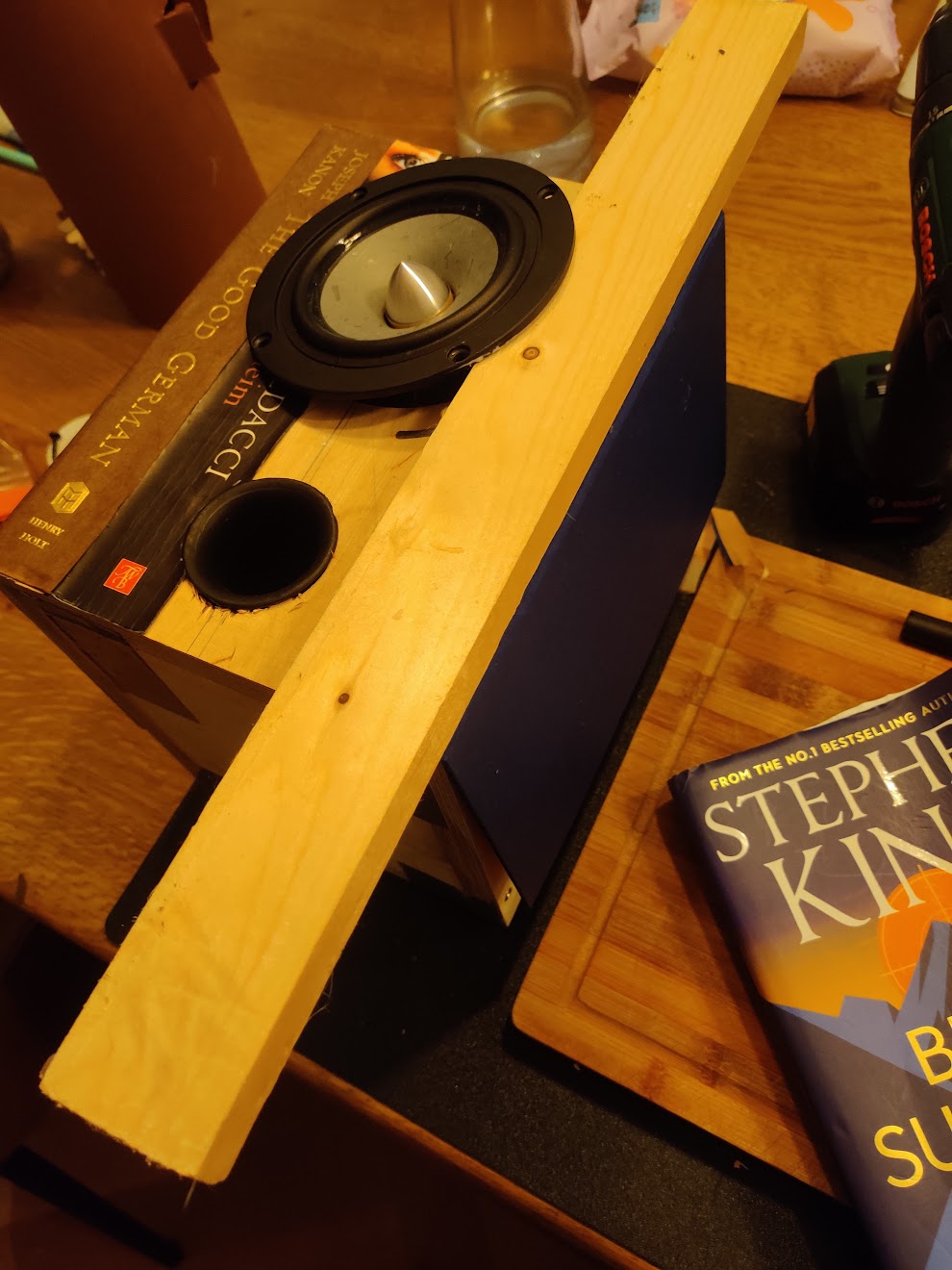

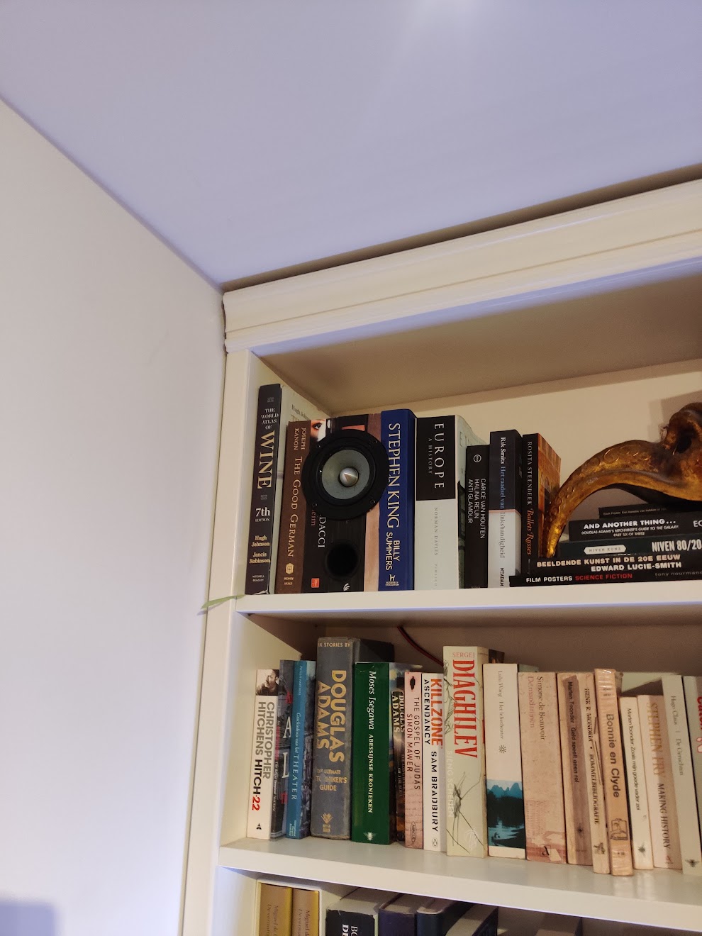

Oh en ik denk dat ik vergeten was te posten dat ik voor de grap ook height-speakers gebouwd heb voor in de boekenkast..
Met dezelfde Tang Band 1320SIF driver, het ontwerp "Cheap Trick 237".
En omdat mijn vrouw niet nog meer speakers wou *zien* in de huiskamer heb ik camouflage toegepast - ik heb ze bekleed met kaften van boeken :-)
Berichten: 17867
Re: Mijn 1e projekt - Cyburg Needle Deluxe.
Das een mooie truc, de WAF oplossing van het jaar.
Berichten: 33827
gaaf!
Berichten: 15173
Mooi gevonden :mrgreen:
Berichten: 14143
Erg slim bedacht!
