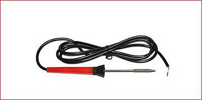

En ik dacht juist om de volgende keer dit mee te bestellen bij de Eoo, oftewel ome dirk
Speciaal voor SMD, moet dan nog een regelaartje aan voor het op temperatuur houden.
Meuk van € 2,95 . :mrgreen:

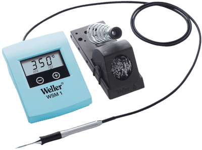

Re: soldeerstation tbv ZBA composiet versterker
Pruts jij maar lekker verder Hans... :rofl:
Voor de echte SMD freaks die het wat hogerop willen zoeken kwam ik deze nog tegen:
http://www.reichelt.de/WELLER-Loetstati ... ANGUAGE=EN
Warmt op in 3 seconden en er zit een bewegingssensor in om hem in te schakelen vanuit standby. Stiften zijn ong. vergelijkbaar met JBC qua prijs (element en stift zijn 1 geheel). Het boutje is ook los verkrijgbaar voor ong. 145 euries. Werk aan de winkel Hardy :mrgreen:

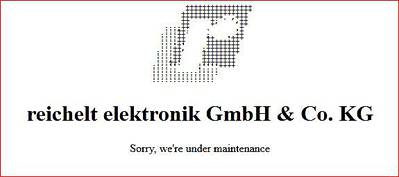

De link doet het (hier) niet.
Misschien zijn ze failliet? :lol: De homepage van Reichelt doet het ook niet op het moment ;)

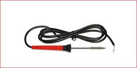

En deze goedkope jongen.
De bijlage WELLERWSM1.png is niet meer beschikbaar
Wie weet, even de software aanpassen en kan dan gewoon aan mijn station. :mrgreen:

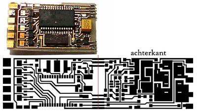

Maar mijn oude oude weller doet het nog perfect ook voor smd's.
Ooit zo'n 5 jaar geleden 20 van deze locdecoders gebouwd voor mijn zoon z'n modeltreinen.
printje is 12x16mm (gevouwen) met 0603 weerstanden/condensatoren en gewoon met m'n weller.
Gewoon leuk om te doen, maar is niet rendabel natuurlijk, kosten kant en klaar ook bijna niks.

We vroegen niet om lock printjes Hardy maar om een printje voor dat Wellerboutje :mrgreen:
SMD solderen toch ??? :-k

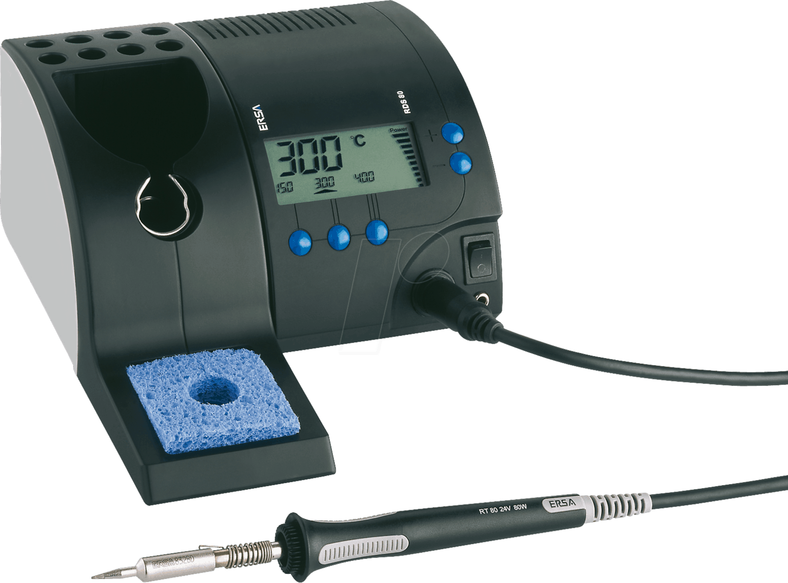

Dit lijkt mij ook een mooi ding:
Simpel met 3 instelbare temperaturen.
In de Ersa shop voor €128 inclusief!
Is er ook iemand die hier ervaring mee heeft?
Zit de punt er bijv. ook degelijk op met de veer en zijn de potloodpunten <1mm fijn voor smd?
Ik heb altijd gewerkt met Aoyue/Hakko beitelpuntjes van 0.8 of 0.5mm.
Een ronde punt van 0.5mm was een grote ergernis met soldeer dat maar niet aan de punt wil kleven, maar misschien is dat bij een merk product anders?
Ik lees eigenlijk alleen klachten over de redelijk stugge pvc snoer, maar dat is makkelijk te vervangen.

Ersa maakt over het algemeen prima spul en de stiften gaan lang mee. Dat boutje ziet er goed en degelijk uit. Maar de transformator/controller lijkt uit dezelfde Chinese fabriek te komen als mijn bout waarvan van de week de controller de geest heeft gegeven: Display en functionaliteit is exact hetzelfde. Desalniettemin lijkt het mij een prima ding waar je zondemeer de ZBA CA wel netjes meer in elkaar krijgt. Vergeet trouwens niet zo'n messing krullenspons mee te bestellen, heb je beslist nodig voor SMD. Die Ersa stiften zijn naar mijn ervaring beslist van een andere kwaliteit dan die van Ali Jojo. En zeker i.c.m. een krullenspons zal zo'n potloodpunt geen probleem meer geven. Werkt wel het fijnste met SMD.

Het ziet er in ieder geval stukken beter uit dan de Ali jojo zoals je het noemt :lol:. Het is bij mijn Aoyue 937 zelfs zo erg dat het hitte element maar wat rond bungelt in de stift :roll:
Verrassend genoeg is de temperatuur wel heel netjes geijkt (binnen een paar graden), het duur alleen wel een minuut of 2 voordat de laatste 20 graden gehaald zijn.
Ik heb mij wat verder ingelezen en daarbij een bericht gezien dat de Ersa Pico/Nano beter dan de RDS80 zijn qua temperatuur regeling.
Het zijn de kleine broertjes van de (professionele) I-con/I-tool serie, waarbij de sensor of 'meetpunt' schijnbaar in de punt zit volgens Ersa: http://www.eevblog.com/forum/testgear/e ... g-station/
In 9 seconden opgewarmd tot 350 graden, dat is aardig vlot met 68W.
De prijzen zijn ook heel netjes, €113 voor de Pico en €177 voor de Nano (= Pico met ESD veiligheid/geaard soldeerpunt) en komen standaard met een messing krulspons.
Voordeel met de RDS80 is wel dat daar weer massieve punten voor te krijgen zijn (de 842 serie).
De vraag is dan; wat is belangrijker? Thermische capaciteit of betere temperatuur regeling met 68W voeding? :-k
Het plan is namelijk om op termijn ook over te stappen naar loodvrij.
Ik verwacht daarbij een enkele keer aan dubbelzijdige printjes met dikke koperlagen te moeten werken.
Ja, die heb ik hier thuis staan. Inderdaad een fijn soldeerstation met regelbare temperatuur. De drie temperatuurvoorkeuzes kun je zelf instellen. En je kunt met de plus en min knop altijd de temperatuur aanpassen.
De bevestiging van de soldeerpunt d.m.v. het veertje werkt prima. Je kunt ook een opgewarmde punt makkelijk verwisselen.
Soldeer die niet op de punt wil 'hechten' heb ik nog niet meegemaakt.
Inderdaad het enige nadeel is het snoer, dat is inderdaad wat stug. Maar niet onoverkomelijk en inderdaad op termijn misschien vervangbaar.
Het kleine puntje heb ik wel, maar nog niet gebruikt voor smd... De CA of de voedingsprinten van Knuisje wordt het eerste smd-project 8-[

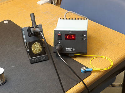

Bericht door cool »
Voor het kleine werk heb ik de WECP. Als deze bout kapot gaat kan hier een PES51 op die bij een WES51 station hoort, ongeveer een LR21.
Voor het zwaardere werk heb ik ook een TCP.
Bij Amazon koop je al een komplete WES51 voor $100. Maar is 110v.
Yup, dat is een ouwetje Loek. Maar wel het onverwoestbare Weller spul waar je zowat alles mee aan kan. Nou ja, de zinken dakgoot dan weer net niet :lol:

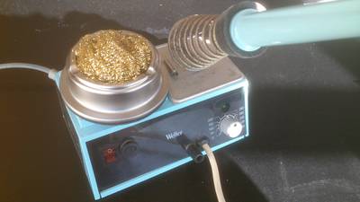

Leo heeft ook nog zo'n oudje, maar dan zonder de temperatuurinstelling.
Ziet er inderdaad hetzelfde uit, maar zonder regeling. Gerhard heeft de figurant op mijn foto's goed bekeken. :mrgreen:
30 jaar geleden gekregen. Kwam bij een bedrijf vandaan waar hij al afgeschreven was.
Still going strong.
