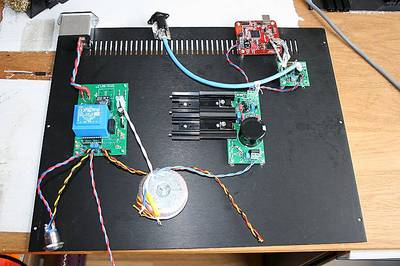

Re: Verstoring Lock Signaal bedienen lichtschakelaar
Ja ik heb een trafo met twee uitgangen maar ik heb ook nog een 220V aansluiting over op het stby bordje....
Ik zie weer zo'n levensgevaarlijke klote netfilter! Heb je een linkje naar je bouwdraadje?
Ik had twee gaatjes over omdat ik gepland had extra coolers achter die andere te zetten.
Ik heb banen van de anodisatielagen weggeschuurd om de chassisdelen goed contact met elkaar te laten maken. Die achterwant heb ik zo geaard.
In een later stadium loopt er een draad nog van het netfilter naar dat punt op de achterwant.
Ik bedoel al die aardraden die via diverse punten met elkaar verbonden zijn: folie om chassisdeel, poot teleporter naar afscherming utp kabel enz.
Stargrounding en de shielding die op 2 punten geground worden.
Die blauwe heb ik weggehaald want die is niet nodig. was de - van het Isolator circuitje.
Als ik je hele systeem zo bekijk ( had de andere draadjes ook alweer gevonden) vind ik het godswonder dat de zaak uberhaupt functioneert. Een heleboel aardlussen tussen allerlei componenten (digitaal en analoog) zowel intern als extern en netaardes.
Geen wonder dat je zooi via de HTPC in je systeem krijgt. Die WaveIO is juist voorzien van geisoleerde aansluitingen om te zorgen dat je PC geen vervuiling veroorzaakt.

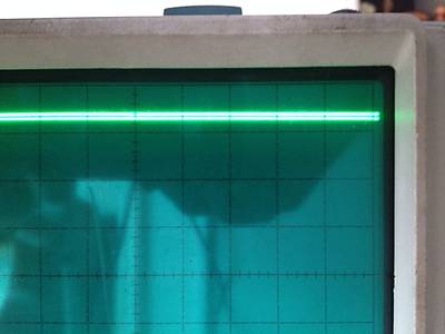

Zodra ik de scope op de uitgang van de Placid HD zet van de Teleporter dan heb ik een mooie strakke lijn.
Maar doe ik daar de voorversterker en de versterker aan dan ontstaat er een tweede lijn....
Deze kan ik consequent weg krijgen de (Hypex) versterker van aarde los te koppelen....
Nu kan ik het antwoord van ds23man wel raden...
Ik denk dat dit gewoon een ordinaire groundloop is.
De Pin 1 van de XLR's van de DAC zitten niet op gnd.
De Pin 1 van de Hypex ook niet maar de NCore maakt ground middels zijn koelelement.
Ik heb hier eerder problemen mee gehad omdat ik vreemde onregelmatige ruisjes had.
Ik heb toen door de aanwijzingen van Bruno van Hypex dit zo gedaan. Door Pin 1 van de DAC nu aan ground te leggen zou ik terugvallen in die oude situatie.
Ik kan me een term van Bruno herinneren dat 'Als de kasten vagelijk aan elkaar liggen' dat dat dan voldoende is.
De Hypex kast en de DAC zijn dus wel geaard aan elkaar ware het niet met een betrekkelijk hoge weerstand van 500 Ohm.
Ik denk dat ik de randaarde van de Hypex veilig weg kan halen...
