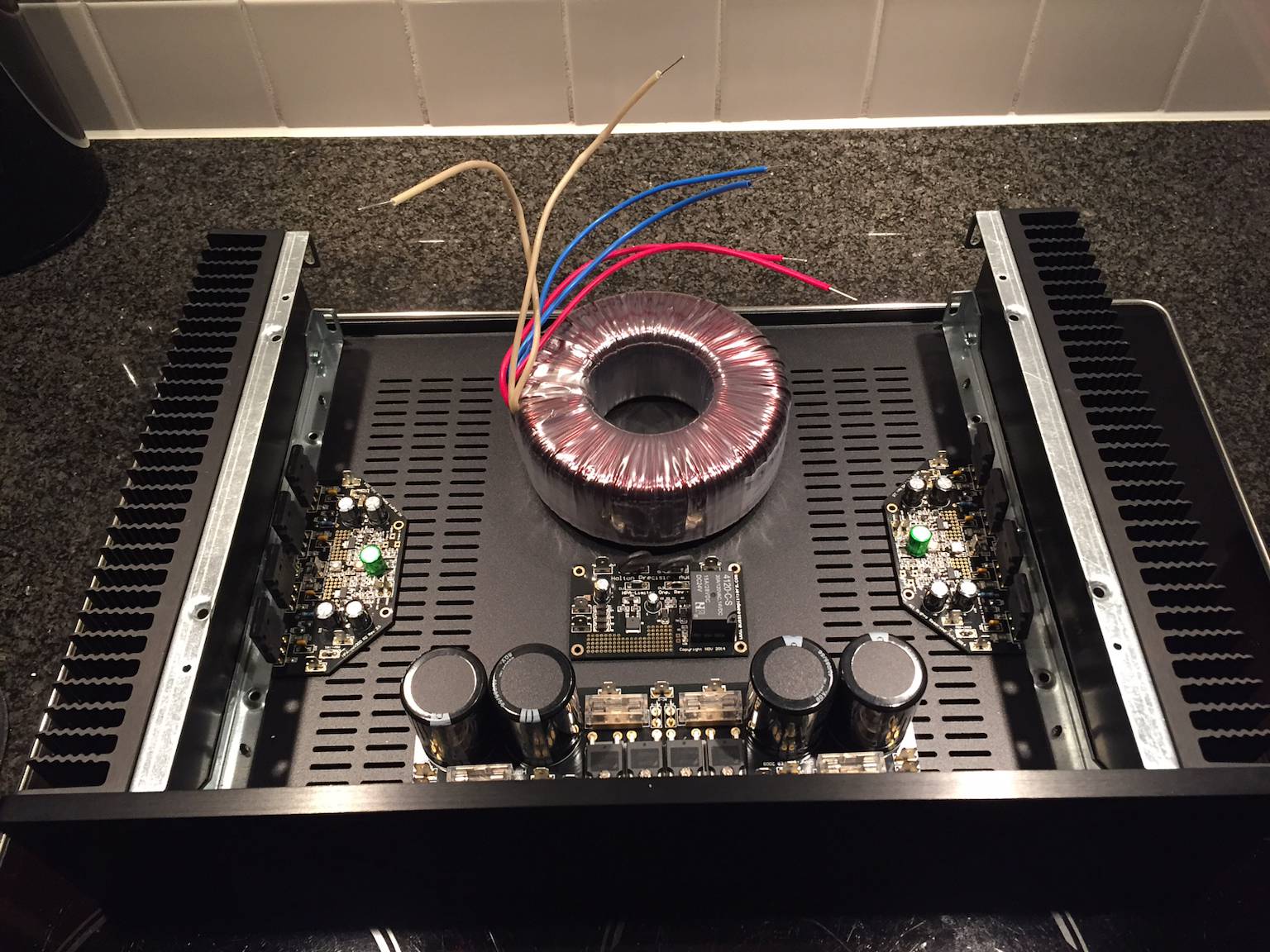

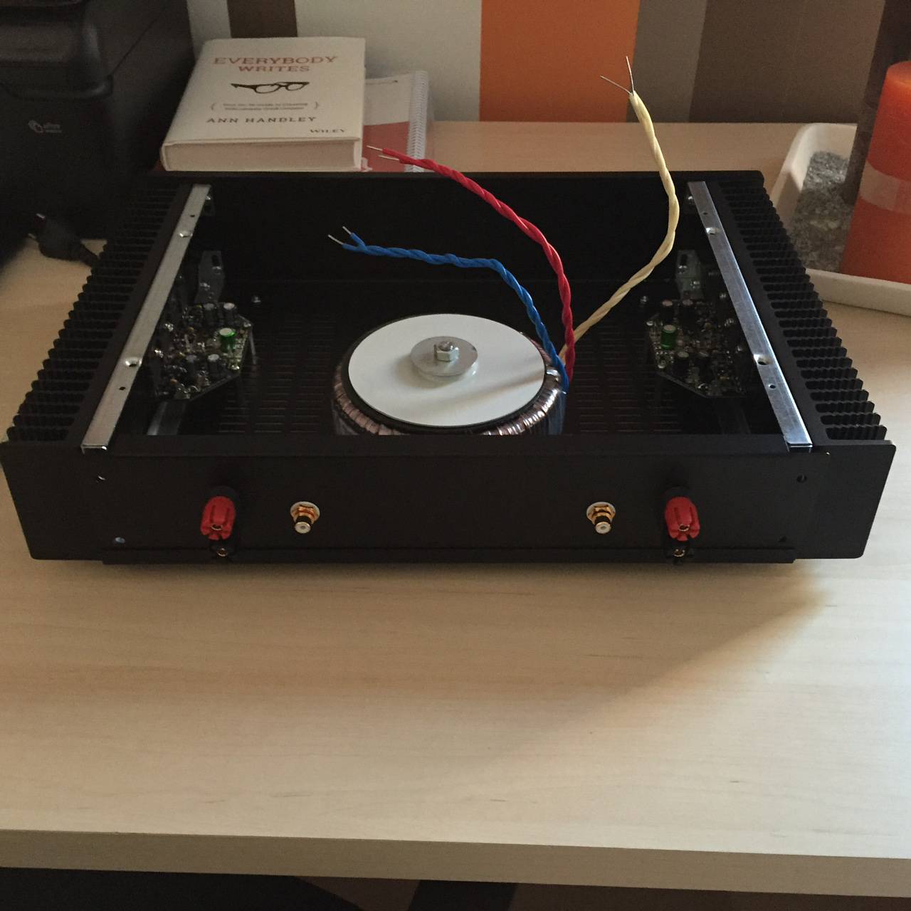

En warempel, er is voorgang. Vandaag de versterker-prints op de koelribben gemonteerd en op de bodemplaat vastgemaakt. Daarna de speaker-aansluitingen en de ingangen op de achterplaat gemonteerd. En uiteraard wat plaatjes (sorry voor de iphone kwaliteit).
Volgende stappen zijn de PSU installeren en de inschakelvertraging. Ook de ingang voor de 220 moet nog even op de achterplaat. Daarna de bedrading.
Hopelijk van de week nog even tijd :rock:

Re: Bouwtopic: Precision Audio Eindtrap
Goh, wat hou jij een ruimte over in die kast :-)
Heb je grote ringen tussen de tor en bout gemonteerd?

Er zitten ringen tussen idd. Maar wat versta je onder 'groot'?
Ring moet zo groot zijn dat het de eindtransistor gelijkmatig tegen het koelprofiel drukt.
Heb je al een goede schroevendraaier om de bias af te stellen? Dat is dmv een kloterig klein smd potje wat heeeeeeel gevoelig is.
Als ik me niet vergis heeft het ding een slag van 270°. Als ik het voor het zeggen had ging daar een grotere 10 slags of iets dergelijks in.
Ik heb er speciaal een precisie schroevendraaier voor gekocht.

Yep, de torren zitten strak tegen de koelribben. 16 keer gecontroleerd ongeveer :-).
Precisieschroevendraaiers heb ik voldoende :-)
Stefan
Carrosserieringen, heten dat.
Door de grotere oppervlakte word de druk van de schroef beter over het huis van de tor verdeeld.

Precies! Die bedoelde ik!

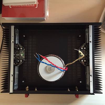

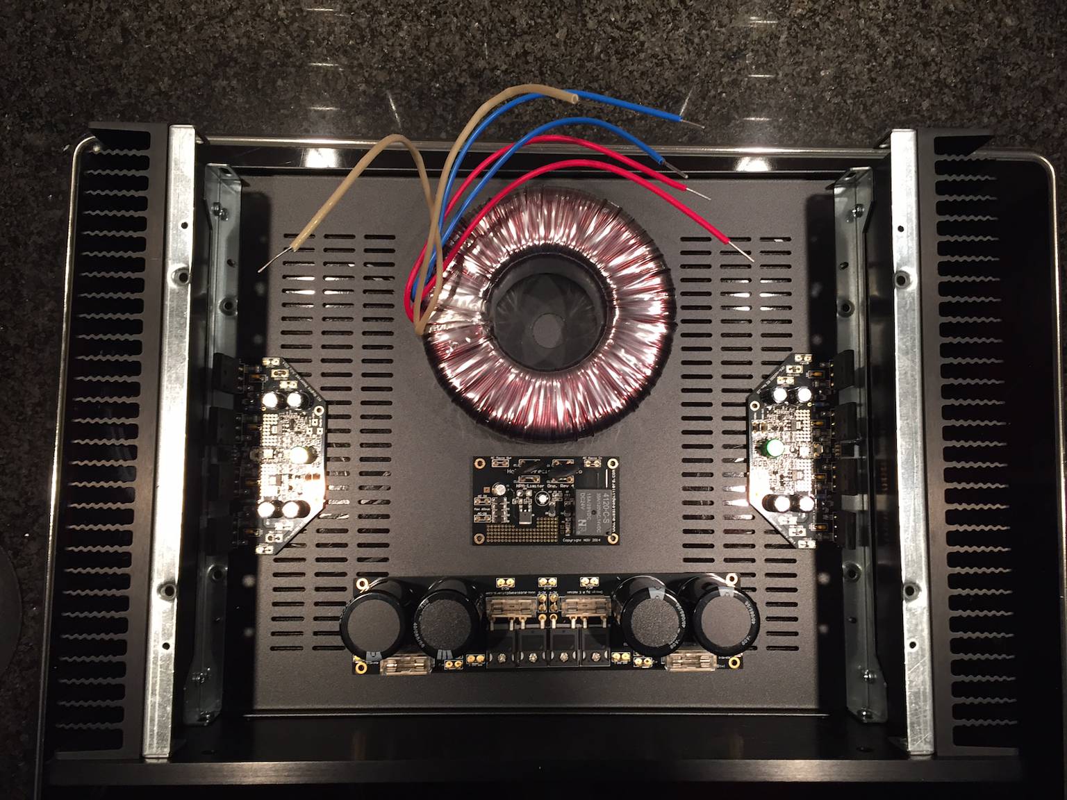

Er wordt hier gestaag doorgewerkt en nagenoeg alles in gemonteerd en aangesloten. Nog even een aarde aansluiting maken en dan kan de trafo op de PSU aangesloten worden.
Hier heb ik een vraag over.
De trafo heeft 2 x 50V secundaire windingen. Beide worden op het PSU board aangesloten. Waar precies is ook duidelijk.
Echter, de instructies geven aan:
"The Finish wire on the first winding is connected to AC-1 and the Start wire for the second winding is connected to AC-3. AC-1, AC2 and AC-3 are all GND connections. The start wire for the first winding is connected to AC-4 and the finish wire for the second winding is connected to AC-5"
De genoemde 'AC-x'-en zijn de aansluitingen op het PSU board. Maar...hoe kom ik er achter welke van iedere secundaire winding de 'Start wire' en de 'Finish wire' is? Bij mijn (poolse) trafo is de bedrading voor iedere secundaire wikkeling eenzelfde kleur. Dus de 1 x 50v is rood en de andere 1 x 50V is blauw.
Kan iemand hier eens een licht over laten schijnen?
EDIT: We hebben het hier over wisselspanning dus in feite zou de polariteit niets uitmaken toch? Zolang ik maar zeker weet dat ik de aansluitingen/draden per secundaire winding als paar blijf gebruiken?

Die hoort er niet bij. Verkeerd gelezen, beetje eigenaardige volgorde :o
Start en Finish zijn idd verwisselbaar, is enkel om een richting aan te geven.
Zet een rode aan een blauwe en meet tussen de twee overgebleven draden.
Als je daar veel meet zit de Start van de ene aan de Finish van de ander.Meet je niks, of zo goed als, dan zit de Start van de een aan de Start van de tweede (of twee Finish-en).
Als de Start van de ene aan de GND zit moet daar de Finish van de ander aan GND.

Thanks Anne, ik dacht al zoiets, maar wilde t zeker weten natuurlijk. Ik ga zo ff de rode aan de blauwe hangen en dan meten wat er op de andere 2 staat. Zo dus 100v moeten zijn neem ik aan? :sure:
