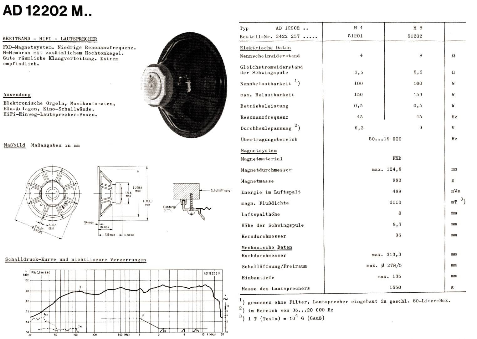

Zo heb je er maar één en zo heb je er vier!
Vier stuks AD12202/M8, dus de vergelijkingstest met de AD12100/M8 kan met de tijd uitgevoerd worden.

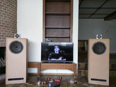

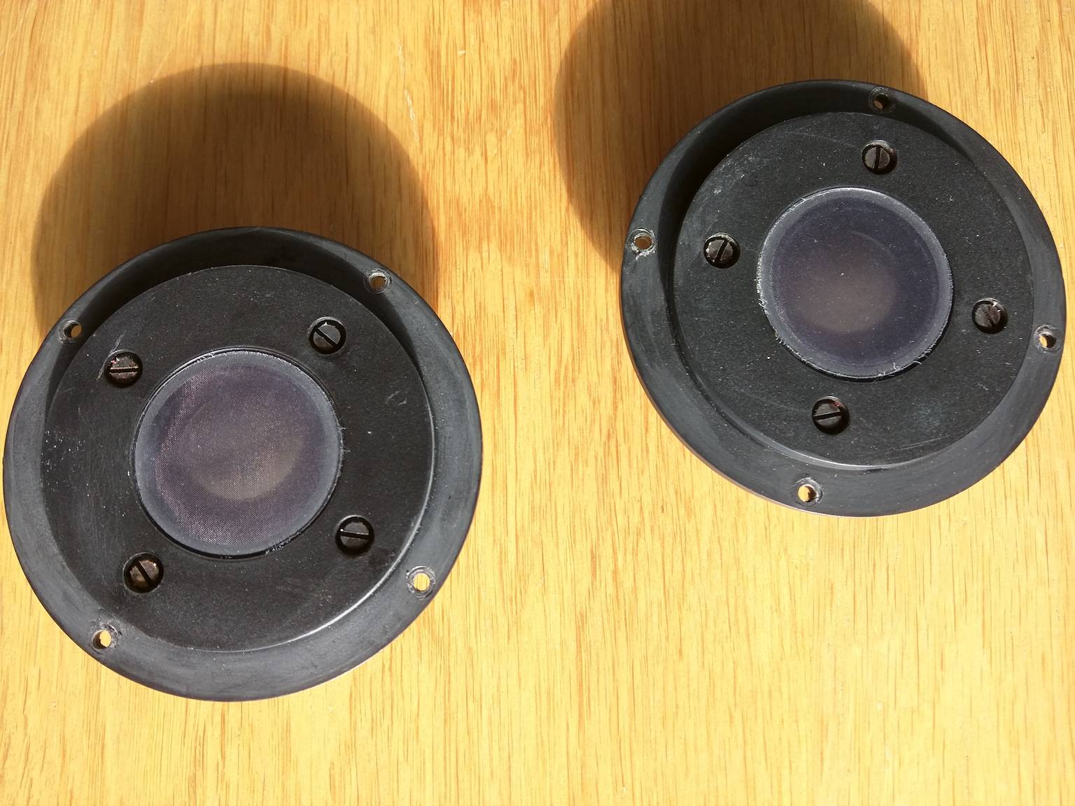

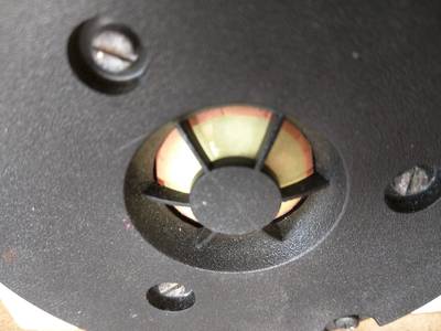

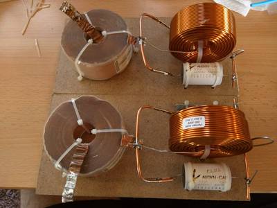

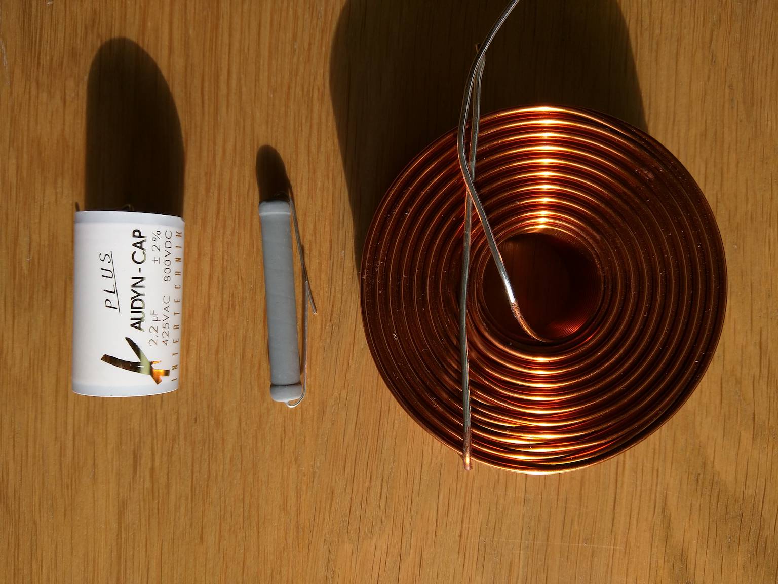

Vandaag voor het eerst twee tweeters aangesloten. de breedbander laat ik door middel van een serie spoel met 6 db geleidelijk afvallen, dit dus nog op het gehoor.
ik denk dat de overgang ergens rond de 6 khz ligt, in de toekomst hoop ik ook serieuze metingen te kunnen gaan verrichten met het nieuwe meetsysteem wat Rumoh hopelijk op de markt gaat brengen.
Maar tot die tijd blijft het een beetje rommelen op het gehoor, iets wat met een 6 db filter trouwens aardig te doen is, bij een hogere orde filter uiteraard niet. de tweeter is op 12 db gefilterd met bekende filter samenstellingen zoals deze ook voor deze tweeters toe te passen zijn op diverse frequenties.
Vervolgens zorg ik met de spoel waarde van de spoel die in serie met de breedbander staat dat deze op de tweeter aansluit.
Ik ben eerlijk gezegd aangenaam verrast met het eerste resultaat, met alleen de breedbander miste ik toch toch een bepaalde fijnmazigheid in het hoog die een goed gefilterde tweeter geeft.
Het hoog van de breedbander heeft toch een beetje de neiging om rommelig te worden en is dan minder goed te volgen.
Door nu de breedbander het frequentie gebied af te laten handelen waar deze echt goed is en het hoog door de tweeter af te laten handelen is het ineens veel prettiger luisteren.
De bundeling is ook aanzienlijk minder waardoor de sweetspot aanmerkelijk ruimer wordt.
Toch doet het al met al niets af aan het concept van de breedbander, door bijna het hele stemgebied door deze grote unit af te laten handelen en het fijnmazige hoog door een goede tweeter is het echt indrukwekkend om naar te luisteren.
De weergave is nog mooier dan met alleen de breedbanders, met als extra bonus de grotere sweetspot.
Ik heb de ruimte achter de tweeter domes overigens voorzichtig gevuld met watten materiaal.
Ik zoek altijd een set tweeters bij elkaar welke erg op elkaar lijken, matchen dus, dit door met mijn LCR meter de impedantie van de tweeters te meten op 1000 hz zoek ik altijd een stel tweeters bij elkaar die met hun waardes het dichts bij elkaar liggen, de verschillen zijn bij oude tweeters als deze namelijk erg groot.
Tijdens het vullen met watten blijf ik meten met de LCR meter om er voor te zorgen dat ook de vulling van de beide tweeters zo gelijk mogelijk is, bovendien meet je dan ook of er niet te veel wetten in gaan zodat de dome dus belemmerd zou worden. dit lijkt allemaal nogal eng maar dit is in de praktijk dus heel goed te doen, het resultaat is dat het hoog vriendelijker wordt voor de oren, fijnmaziger en tot mijn verbazing duidelijk meer detail laat horen.
Goed, al met al ben ik erg content met het eerste resultaat en zit dus tijdens het typen van dit verhaal lekker te luisteren, de volgende stap is dus twee breedbanders per kast met een tweeter er tussen, ik heb de tweeter nu met 3 db gedempt, dat zou dan niet meer nodig moeten zijn, tenzij de spl van de breedbanders door het parallel schakelen juist met 6 db toe neemt dan wordt één enkele tweeter te zwak, maar dat zie ik met de tijd dus wel.
Edit: Oei, tranen, dat zijn emoties, dat kan echt niet... foei......

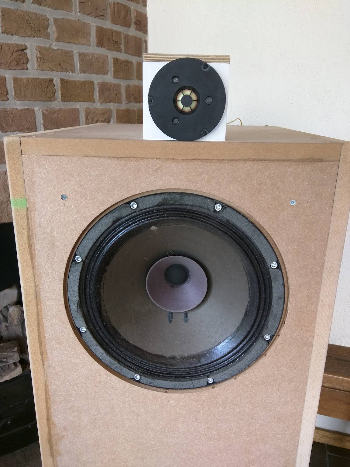

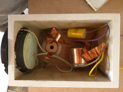

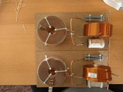

Zo, weer een dag verder.
Belachelijk dat die oude troep zo'n geluid kan voortbrengen. en dan staat er hier nog een set dtqwt mkii in perfecte staat.
Wanneer ik deze weer even aansluit dan schiet ik gewoon in de lach.
Wat een directe en open sound, dit klinkt zo open en zo daadwerkelijk in de huiskamer aanwezig, de stemmen zo puur , de saxofoon.... wauw, kippenvel hoor.
Even de filters wat knapper opgebouwd.
En weer lekker luisteren, slurp......
Pfff, de weergave is domweg belachelijk......

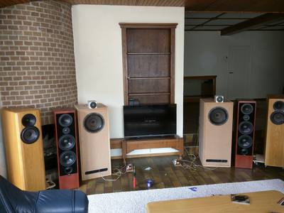

Hier komt heel duidelijk een winnaar uit. :lol:

Met kilometers afstand de oude Philipsen.
Eindelijk luidsprekers die een Saxofoon met groot realisme kan weergeven, je voelt um gewon op je huid, geweldig :)

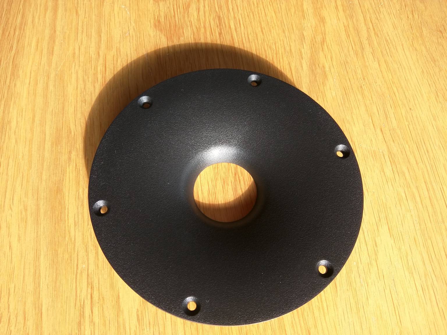

En als je de tweeters eens combineert met zo'n toeter? Dan kan hij vast met minder moeite spelen.
