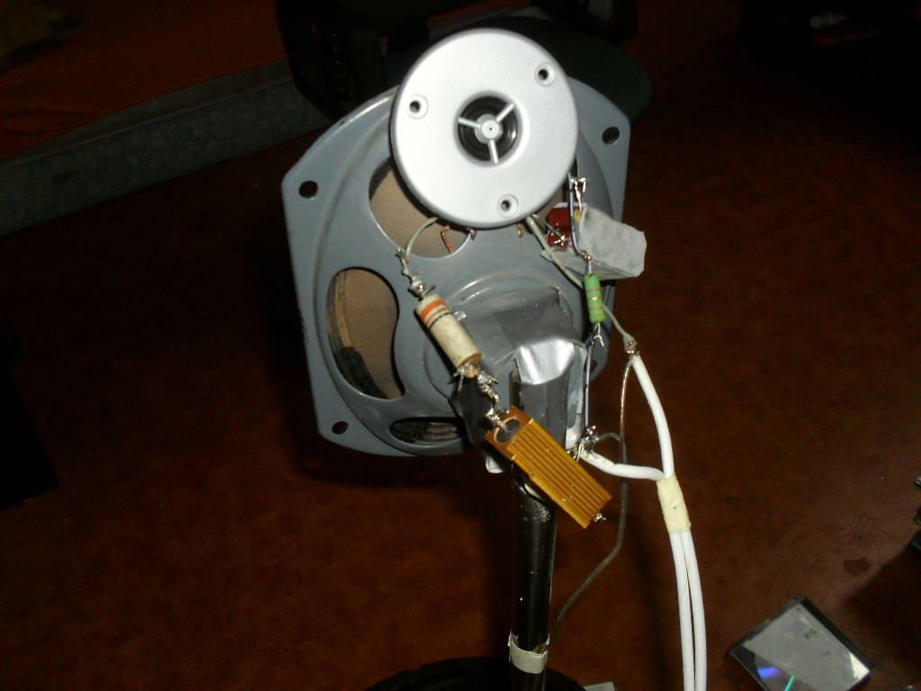

Tip er nog een tussen dan kom ik op 0,77uF. Vriendelijk aangeboden van de MKP maar denk toch dat ik EKU mooier vind dan MKP Ben helemaal weg van die Roerdestein EK en EKU, vandaar en het klinkt erg goed met die dingen ertussen. Kom ik op 15.000Hz uit, precies goed! En dan kijk ik later wel voor Teflon Cś

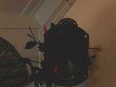

Nou ik heb de breedbanders behandeld met een dunne siliconen coating, vond de BB iets te fris (ook zonder tweeter) de frisheid is er nu een beetje uit gelukkig, de tweeters daarom eerder ingezet met 11 EKU dus 0.9uF vanaf 13.000Hz dus . heel mooi nu, water loopt in mijn mond als ik alleen al aan het geluid denk. De schelheid is er nu dus helemaal uit, en een mooi hoog van de tweeters. Nu op zoek naar 0.9uF teflon, maar is moeilijk te krijgen op die waarde, maar misschien hou ik mijn Roedersteintjes er wel in :rock:
Re: Zen Dipole Open Speaker
carbon schreef:
15000Hz is helemaal goed! Fijntjes in het hoog. Ga er voorlopig niets meer aan doen \:D/
Nou, dat heb je toch een uur volgehouden.
Is er trouwens wat van die dunne siliconen coating op je camaeralens terechtgekomen? De foto heeft een beetje weinig contrast. :wink:
Nee was te donker in de kamer, met flits gaf die rare reflecties.

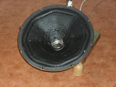

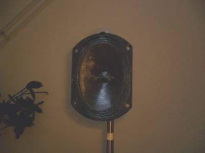

Even een betere foto van de BB en de woofers die ik heb zoals ik dat wil hebben, lekkere dikke pasta erop, niet erg qua gewicht, ze gaan toch maar tot 140Hz.
meiborg
Berichten: 2407
Bericht door meiborg »
Vooral bij die laatste foto hoor ik in gedachte steeds die metalige robotstem van Stephen Hawking over "Black holes" orakelen.. :rofl:
