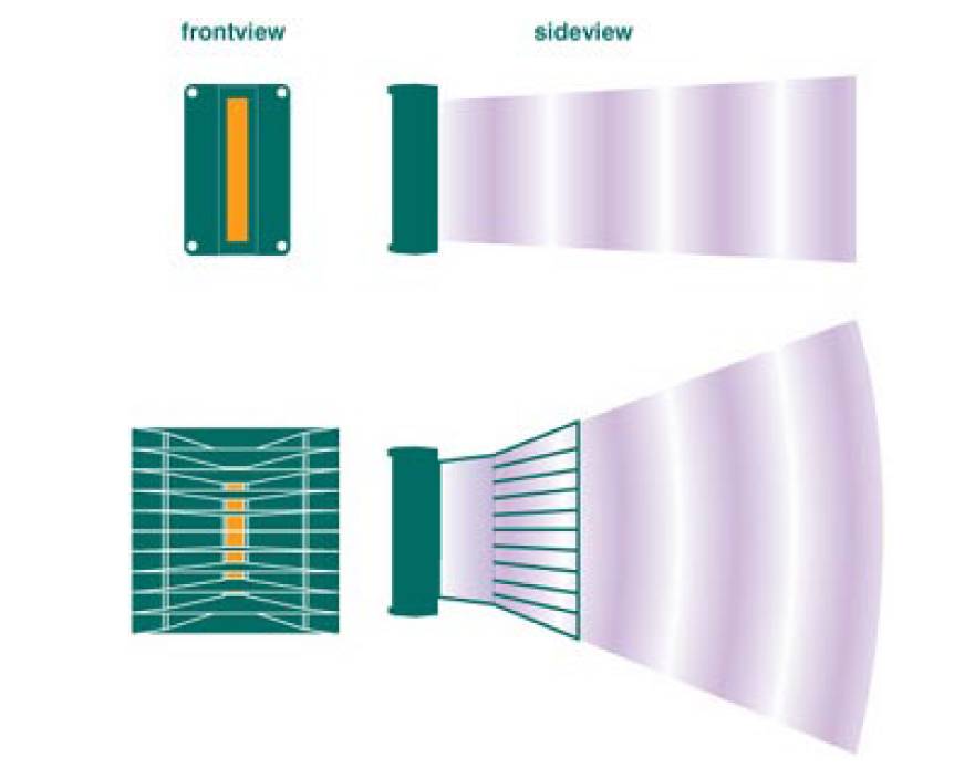

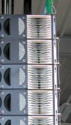

De morphing waveguide van Alcons:
Daar maar eens verder op zoeken/studeren.

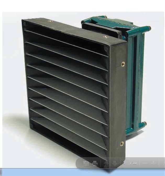

Nog een plaatje:

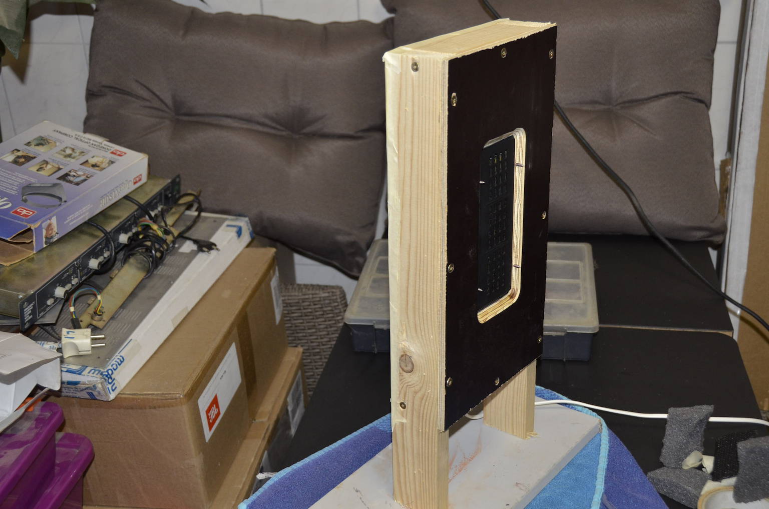

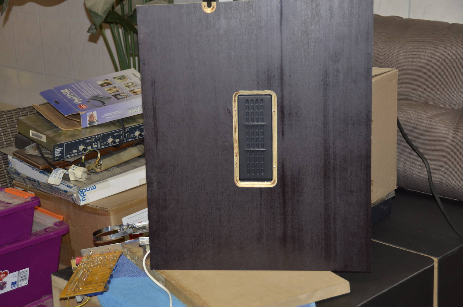

Even een snel testplankje:
Valt me niet tegen, zeker gezien het feit dat er een kartonnen achterstaat.

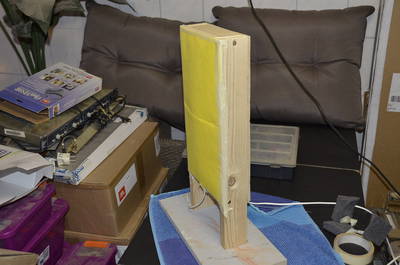

Ben een beetje aan het experimenteren met een gedempte strijkplank a la :
pro20d-hobby-hifi.pdf
(2.2 MiB) 59 keer gedownload
Hier wat testjes met 2 lagen BAF en 1 of twee lagen Albert Heijn Viscosedoek ( gele dweil).
Bovenste 2 zijn voorzijde met 1 of twee lagen viscosedoek en de onderste twee achterzijde met 1 of twee lagen viscosedoek:
Metingen op 20cm afstand.

Het grappige is dat je gelijk kan zien wat het dempende effect van diverse materialen is. Baf en een AHdweil doen niet veel in het hoog. Is wel een leuke testopstelling zo, nu nog vilt halen. Gister was het plaatselijke hobbywinkeltje dicht ivm de feestdagen, vandaar de dweil. :mrgreen:

Hier nog even ter lering ende vermaak een meting van alleen twee lagen BAF:

Verbazingwekkend eigenlijk, een hoop kijkers hier maar geen inhoudelijke reacties.......
Wat ik niet verwacht had is het feit dat Baf en/of een dweil zo akoestisch open is boven de 4K. Ik geloofde de metingen in eerste instantie niet en mijn oor er maar eens voor gehouden, maar het is echt zo.
Maar eens wat ander materiaal verzamelen/bestellen om verder te testen.
Maar 1 ding staat wel vast, Baf achter een dipooltweet in een gesloten kast komt niet goed.
