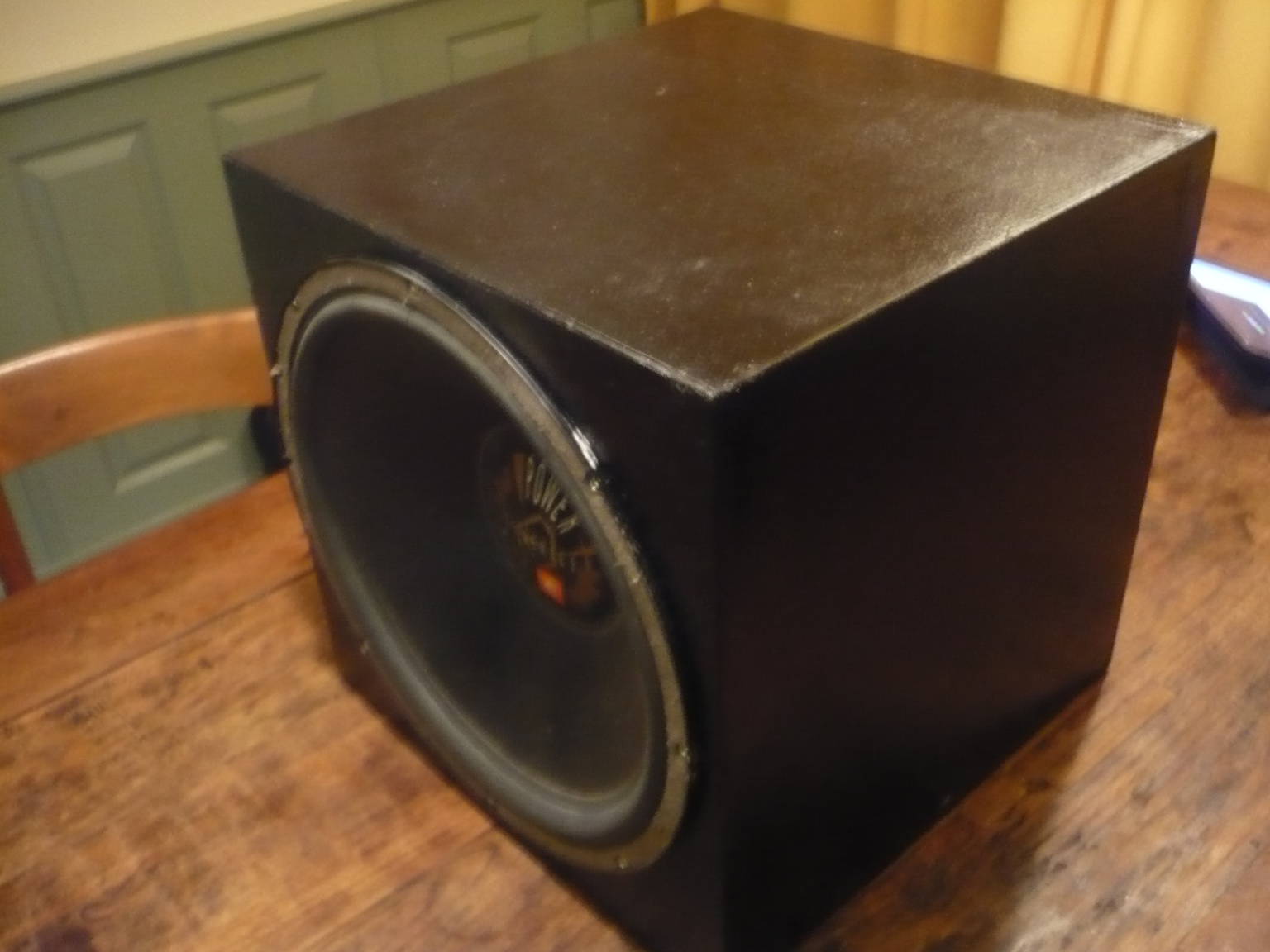

Het is geen MTH-30 sub, alhoewel die driver van 49 euro mij wel erg lokt.
Mijn lowbudget sub is een 15 inch JBL GT152 in een Q=1 behuizing (~67 liter).
Driver: €20, hout: €15, overig: €5.
Goedkoop actief LPF'je van Conrad achter een oude Philips versterker gehangen en knallen maar :D
Hij was gemaakt voor tijdens het kamperen met vrienden in de zomer, waar hij prima ontvangen werd.
Wou wel eens kijken hoe de lowbudget warnex uit zou pakken, dan is een lowbudget sub van saai multiplex een perfect slachtoffer.
Zal morgen een foto maken als ik tijd heb.

Eeennn hier is een foto. Verven met het zand in het blik is echt not done. Alles blijft onder in liggen en je krijgt er een zooitje van als je dat dan probeert mee te scheppen. Bakje is echt een vereiste.

En nog een foto van de afwerking

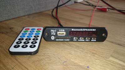

Laatst dit mp3 paneeltje gekocht op dealextreme voor maar 9 euro.
Zit van alles op en kan mooi ingebouwd worden bij het mengpaneel.
- FM
- MP3
- USB
- SD
- BLUETOOTH
- AFSTANDSBEDIENING
- LINE IN
Alles werkt ruis en bromvrij, kan mooi gebruikt worden voor achtergrondmuziek etc.

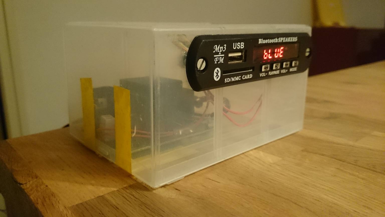

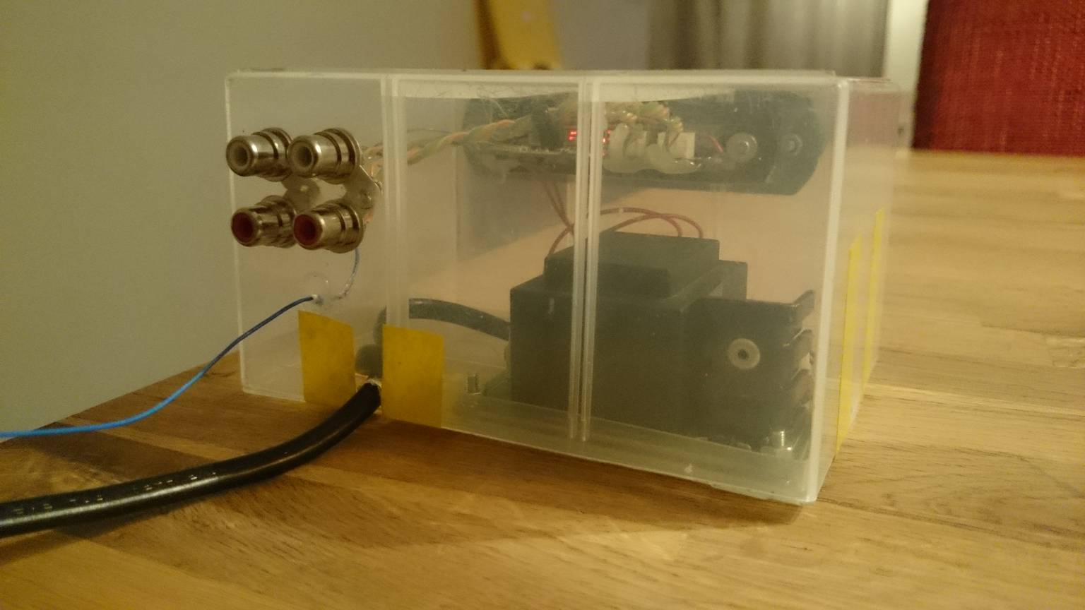

Toch even in een doosje ingebouwd, kan ik hem ook los gebruiken.
Line in
Line out
Antenne

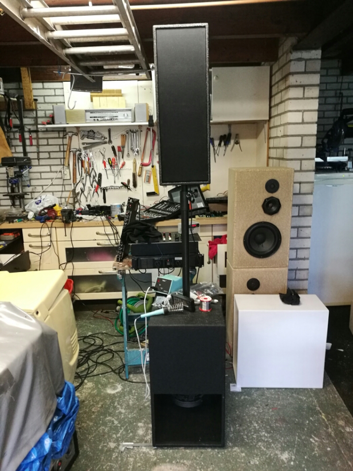

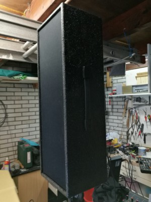

Nieuwe topjes gemaakt.
Berichten: 15174
Re: MTH-30 (PA)subwoofers
Zeg maar top :lol: of lijken ze zo groot?
sevenup
Berichten: 2777
Locatie: Hengelo (ov)
Bericht door sevenup »
Vertekening van de camera :). Ze zijn 25cm breed, 60cm hoog en 25cm diep.
Subs zijn volgens mij 37cm breed, 65cm hoog en 60cm diep.

Ja, bij kleine feestjes en dergelijke.
Voor thuis iets teveel van het goede. Met bijna 130dB max output voor 2 subs doe ik de buren geen plezier :)

Welke units gebruik je nu in de topjes en de subwoofers? Topjes zijn MTM neem ik aan?

Het formaat doet me gelijk aan de Visaton MB208/H denken.
Subs zitten deze in: https://www.thomann.de/nl/the_box_speaker_122808a.htm
Tops zitten 4x 13cm breedbanders in samen met 4 kleine tweeters als een soort kolom luidspreker.
Breedbanders afgefilterd op 5000 Hz 6dB, tweeters 12dB.
