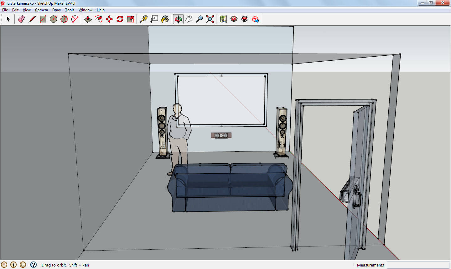

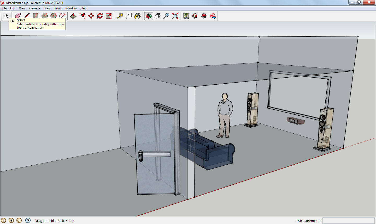

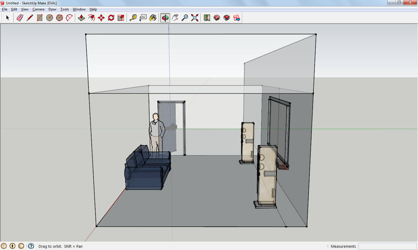

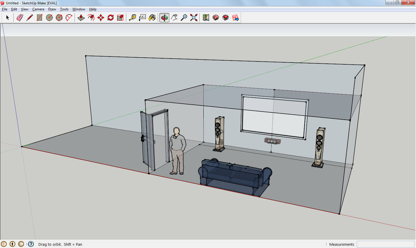

Goed, even vlug uit de losse pols de opstelling geschetst zoals ik 'm voor ogen heb. Afmetingen van de luisterkamer zijn 6.5x4.3x2.7m (LxBxH).

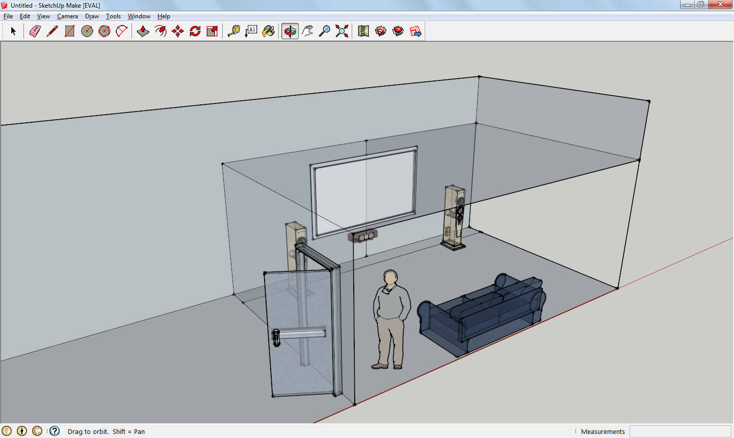

Re: Nieuw te bouwen luisterkamer, adviezen?
Je gaat toch niet luisteren met de opstelling die je getekend hebt?
- Henkjan
- Berichten: 33819
lijkt me ook niet, hij staat met z'n rug naar de luidsprekers en t scherm toeds23man schreef:Je gaat toch niet luisteren met de opstelling die je getekend hebt?
Hij staat daar de staande golf te bewonderen, maar zonder dollen, met de muur direct achter je luisterplaats is wel vragen om een probleem.
En als je dan de meerkanaals ( 7.1) opzet wilt maken?
- Berichten: 28468
- Locatie: Bananenrepubliek
Ik zie dat de staande golf de deur al open heeft gedaan!

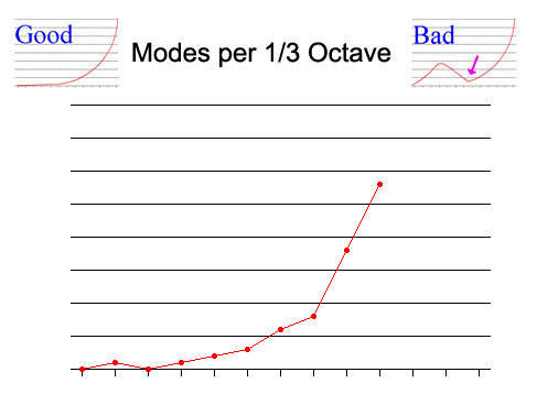

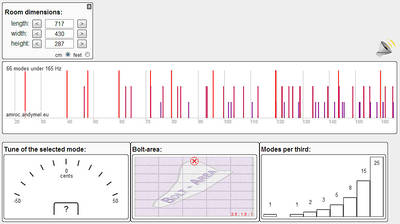

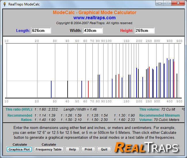

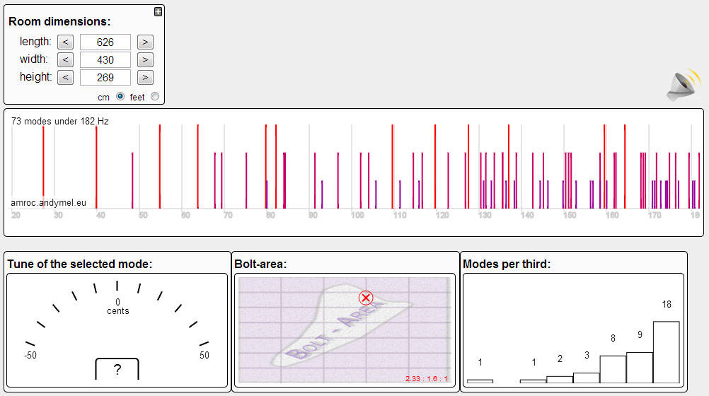

Goed, genoeg ingelezen, genoeg aangerommeld, het is tijd om wat zaken op een rij te zetten en te kijken hoe e.e.a. uitpakt.
Bij het bepalen van room modes, kamer modi, oftewel resonanties die worden aangeslagen door excitatie van een (aantal) in de ruimte geplaatste luidspreker(s) is het belangrijk in te zien dat de verhoudingen van een ruimte bepalend zijn hoeveel, op welke frequenties, en op welke plaatsen dergelijke resonanties optreden. Dit zijn voornamelijk staande golven, b.v. tussen plafond en vloer, maar ook tussen muren, etc. die 'passen' binnen de dimensies van de ruimte.
Door het juist kiezen van deze verhoudingen (LxBxH) kan je vooraf al een heleboel resonanties uitbannen, die je straks niet te vuur en te zwaard (even in thuisbioscoop beeldspraak gegoten) moet bestrijden. Kortom, welke verhoudingen zijn nu uitermate geschikt om vooraf al een goede keuze te kunnen maken betreffende de afmetingen van de ruimte.
De meeste ideale afmetingen zijn, in volgorde van meest ideaal naar minst ideaal, de volgende, referenties hiervoor zijn o.a. Floyd E. Toole's boek en diverse online bronnen:
1) 1:1.14:1.39
2) 1:1.26:1.59
3) 1:1.28:1.54
4) 1:1.30:1.90
5) 1:1.40:1.90
6) 1:1.50:2.10
7) 1:1.50:2.50
8 ) 1:1.60:2.33
D'r liggen in mijn specifieke geval een aantal afmetingen vast omdat ze simpelweg gebonden zijn aan maxima. Zo is de maximale breedte 4.30m, de maximale hoogte 3.80m en wil ik de lengte kleiner houden dan 7.0m. Daarmee kunnen we gaan passen en meten om te kijken hoe goed die passen binnen de hierboven genoemde verhoudingen. Uiteraard wil ik niets van de breedte inleveren, de eerder genoemde 4.3m, dus dat een afstand die vaststaat en niet zal wijzigen.
1) Als ik de hoogte als initiële waarde neem volgt hieruit: 3.8x4.33x5.28m, dit past binnen de ruimte, maar ik verlies wel m'n extra opslagruimte in de vorm van een vliering.
2) Ik neem de tweede verhouding, 1.26 als maat voor de breedte, dan volgt voor de hoogte 3.41m en de lengte 5.42m. Ook nu blijft er te weinig ruimte over voor de vliering.
3) Ik neem wederom de tweede verhouding, 1.29 als maat voor de breedte, dan volgt daaruit voor de hoogte 3.36m en de lengte 5.17m. Ook nu blijft er te weinig ruimte over voor de vliering.
4) Ik neem wederom de tweede verhouding, 1.30 als maat voor de breedte, dan volgt daaruit voor de hoogte 3.31m en de lengte 6.28m. Ook nu blijft er te weinig ruimte over voor de vliering.
5) Ik neem wederom de tweede verhouding, 1.40 als maat voor de breedte, dan volgt daaruit voor de hoogte 3.07m en de lengte 5.83m. Ook nu blijft er te weinig ruimte over voor de vliering.
6) Ik neem wederom de tweede verhouding, 1.50 als maat voor de breedte, dan volgt daaruit voor de hoogte 2.87m en de lengte 6.02m. Deze verhoudingen zouden prima passen binnen de beschikbare ruimte!
7) Ik neem wederom de tweede verhouding, 1.50 als maat voor de breedte, dan volgt daaruit voor de hoogte 2.87m en de lengte 7.17m. Dit is net iets te groot gezien de maximum lengte van 7.0 meter.
8 ) Ik neem wederom de tweede verhouding, 1.60 als maat voor de breedte, dan volgt daaruit voor de hoogte 2.69m en de lengte 6.26m. Deze verhoudingen zouden prima passen binnen de beschikbare ruimte!
Daaruit volgt dan automatisch dat er twee verhoudingen zijn die passen binnen de ruimte, met mogelijk een derde die iets te groot is.
6) 2.87:4.30:6.02m
(7) 2.87:4.30:7.17m)
8 ) 2.69:4.30:6.26m

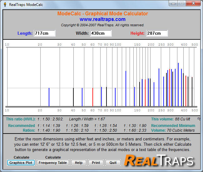

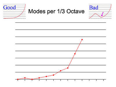

Nu zullen we gewapend met deze verhoudingen gaan kijken hoeveel en in welke orde van grootte de kamer resonanties zijn. Dit doe ik aan de hand van een aantal room mode calculatoren, te weten:
Bob Gold's room modes calculator
http://www.bobgolds.com/Mode/RoomModes.htm
Realtraps ModeCalce
http://realtraps.com/modecalc.htm
amroc - the room mode calculator
http://amroc.andymel.eu/

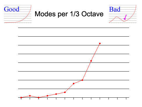

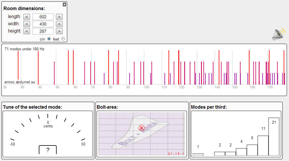

Voor 6) volgt hieruit dan:
Computed Information:
Room Dimensions: Length=6.01 m, Width=4.3 m, Height=2.87 m
Room Ratio: 1 : 1.49 : 2.09
R. Walker BBC 1996:
- 1.1w / h < l / h < ((4.5w / h) - 4): Pass
- l < 3h & w < 3h: Pass
- no integer multiple within 5%: Fail (ratio3 = ratio1 * 2)
Nearest Known Ratio:
- "7) M. M. Louden: 1971: 3rd best ratio" 1 : 1.5 : 2.1
RT60 (IEC/AEC N 12-A standard): 261 ms
- ±50ms from 200Hz to 3.5kHz = 211 to 311ms
- ±100ms above 3.5kHz = 161 to 361ms
- <+300ms at 63hz = 561ms
- 300<RT60<600ms
RT60 (ITU/EBU Control Room Recommended): 226 ms
- ±50ms from 200Hz to 4kHz = 176 to 276ms
- <+300ms at 63hz = 526ms
- 200<RT60<400ms
Absorbtion to achieve ITU RT60: 568 sabins
Volume: 74 m^3
Surface Area Total: 108 m^2
Surface Area Floor: 25 m^2
Surface Area Ceiling+Floor: 50 m^2
Surface Area Front Wall: 12 m^2
Surface Area Front and Rear Wall: 24 m^2
Surface Area Left Wall: 17 m^2
Surface Area Left and Right Wall: 34 m^2
Surface Area 4 Walls: 58 m^2
Surface Area 4 Walls + floor: 83 m^2
(sabins - front wall - carpet) / Left+Right+Rear wall: 34 %
(sabins - front wall) / Left+Right+Rear wall: 88 %
Schroeder Fc: 104hz
Frequency Regions:
- No modal boost: 1hz to 28hz
- Room Modes dominate: 28hz to 104hz
- Diffraction and Diffusion dominate: 104hz to 416hz
- Specular reflections and ray accoustics prevail: 416hz to 20000hz
Count (28.6-185hz) : Axials=13, Tangentials=54, Obliques=72
Count (28.6-100hz) : Axials=6, Tangentials=8, Obliques=2
Critical Distance (direct = reverberant field): 4.60m

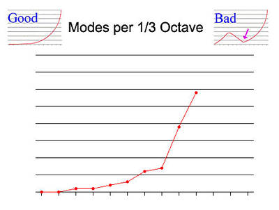

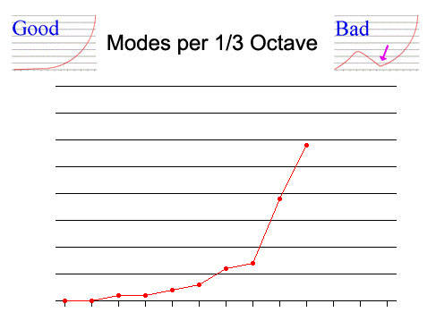

Voor 7) volgt hieruit dan:
Room Dimensions: Length=7.17 m, Width=4.3 m, Height=2.87 m
Room Ratio: 1 : 1.49 : 2.49
R. Walker BBC 1996:
- no integer multiple within 5%: Pass
- "11) J. E. Volkmann: 1942 (later discussed by H. Bolt)" 1 : 1.5 : 2.5
RT60 (IEC/AEC N 12-A standard): 277 ms
- ±50ms from 200Hz to 3.5kHz = 227 to 327ms
- ±100ms above 3.5kHz = 177 to 377ms
- <+300ms at 63hz = 577ms
- 300<RT60<600ms
RT60 (ITU/EBU Control Room Recommended): 239 ms
- ±50ms from 200Hz to 4kHz = 189 to 289ms
- <+300ms at 63hz = 539ms
- 200<RT60<400ms
Absorbtion to achieve ITU RT60: 638 sabins
Volume: 88 m^3
Surface Area Total: 124 m^2
Surface Area Floor: 30 m^2
Surface Area Ceiling+Floor: 60 m^2
Surface Area Left Wall: 20 m^2
Surface Area Left and Right Wall: 40 m^2
Surface Area 4 Walls: 64 m^2
Surface Area 4 Walls + floor: 94 m^2
(sabins - front wall - carpet) / Left+Right+Rear wall: 33 %
(sabins - front wall) / Left+Right+Rear wall: 90 %
Schroeder Fc: 98hz
Frequency Regions:
- No modal boost: 1hz to 24hz
- Room Modes dominate: 24hz to 98hz
- Diffraction and Diffusion dominate: 98hz to 392hz
- Specular reflections and ray accoustics prevail: 392hz to 20000hz
Count (24-175hz) : Axials=13, Tangentials=50, Obliques=56
Count (24-100hz) : Axials=7, Tangentials=9, Obliques=2
Critical Distance (direct = reverberant field): 4.90m

Resumerend kunnen we dan stellen dat 6) en 8 ) inderdaad de beste opties bieden, ik kies dan waarschijnlijk voor optie 6) omdat optie 8 ) o.a. dicht tegen de rand van de Bolt-Area ligt, terwijl 6) er middenin zit. Dit geeft meer tolerantie wanneer de ruimte straks is aangekleed en voorzien van meubilair e.d. en de verhoudingen akoestisch gezien nog iets wijzigen.
Ik hoor graag van de experts of ik dit zo voldoende afgewogen heb en waar er wellicht nog ruimte is om een andere insteek te overwegen?
6) 2.87:4.30:6.02m
8 ) 2.69:4.30:6.26m
Realtraps ModeCalce
R. Walker BBC 1996:
- 300<RT60<600ms
- 200<RT60<400ms
Volume: 74 m^3
Schroeder Fc: 104hz
Frequency Regions:
R. Walker BBC 1996:
- 300<RT60<600ms
- 200<RT60<400ms
Volume: 88 m^3
Schroeder Fc: 98hz
Frequency Regions:
Voor 8 ) volgt hieruit dan:
Room Dimensions: Length=6.25 m, Width=4.3 m, Height=2.68 m
Room Ratio: 1 : 1.59 : 2.32
R. Walker BBC 1996:
- "4) L. W. Sepmeyer: 1965" 1 : 1.6 : 2.33
RT60 (IEC/AEC N 12-A standard): 264 ms
- ±50ms from 200Hz to 3.5kHz = 214 to 314ms
- ±100ms above 3.5kHz = 164 to 364ms
- <+300ms at 63hz = 564ms
- 300<RT60<600ms
RT60 (ITU/EBU Control Room Recommended): 224 ms
- ±50ms from 200Hz to 4kHz = 174 to 274ms
- <+300ms at 63hz = 524ms
- 200<RT60<400ms
Absorbtion to achieve ITU RT60: 559 sabins
Volume: 72 m^3
Surface Area Total: 106 m^2
Surface Area Floor: 26 m^2
Surface Area Ceiling+Floor: 52 m^2
Surface Area Front Wall: 11 m^2
Surface Area Front and Rear Wall: 22 m^2
Surface Area Left Wall: 16 m^2
Surface Area Left and Right Wall: 32 m^2
Surface Area 4 Walls: 54 m^2
Surface Area 4 Walls + floor: 80 m^2
(sabins - front wall) / Left+Right+Rear wall: 95 %
Schroeder Fc: 105hz
Frequency Regions:
- No modal boost: 1hz to 27hz
- Room Modes dominate: 27hz to 105hz
- Diffraction and Diffusion dominate: 105hz to 420hz
- Specular reflections and ray accoustics prevail: 420hz to 20000hz
Count (27.5-187hz) : Axials=12, Tangentials=44, Obliques=48
Count (27.5-100hz) : Axials=6, Tangentials=8, Obliques=2

Ideaal is het misschien niet, maar ik zie geen andere optie? De boel 90-graden draaien zou kunnen, maar 't wordt dan allemaal erg krap.hannesie schreef:... met de muur direct achter je luisterplaats is wel vragen om een probleem.
Ik zet in op 5.2, 7.x gaat natuurlijk niet lukken in de getekende opstelling, daar is gewoonweg niet genoeg ruimte voor.hannesie schreef:En als je dan de meerkanaals ( 7.1) opzet wilt maken?
- Henkjan
- Berichten: 33819
ik zou toch ook liever wat lucht achter de luisterplek en achter de speakers houden. niet alleen vanwege de plaatsing vand e surround speakers
- Berichten: 28468
Ik zou de luisteropstelling in de lengte plaatsen.........
Audiolicious
Het zou op zich wel kunnen, maar 't wordt allemaal erg krap, ook met 't 110" inch projectiescherm. Let wel, ik gebruik twee verschillende installaties voor HiFi en film, die kan ik dan niet meer naast elkaar kwijt en ik zal dus al naar gelang ik muziek wil luisteren of film wil kijken moeten gaan slepen met luidsprekers e.d. da's nogal een gedoe.ds23man schreef:Ik zou de luisteropstelling in de lengte plaatsen.........
Ik zou de deur iets meer naar het midden zetten zodat je onder de trap mooi een opbergplaats kan maken, en de deur natuurlijk in de loop ligt. Bovendien kan het in de huidige situatie zo zijn dat het deurblad tegen de trapboom knalt.
twee installaties op twee wanden zetten, en slepen met je bank?
Ik zou ook liever kiezen voor wat lucht achter je hoofd.
Audiolicious
