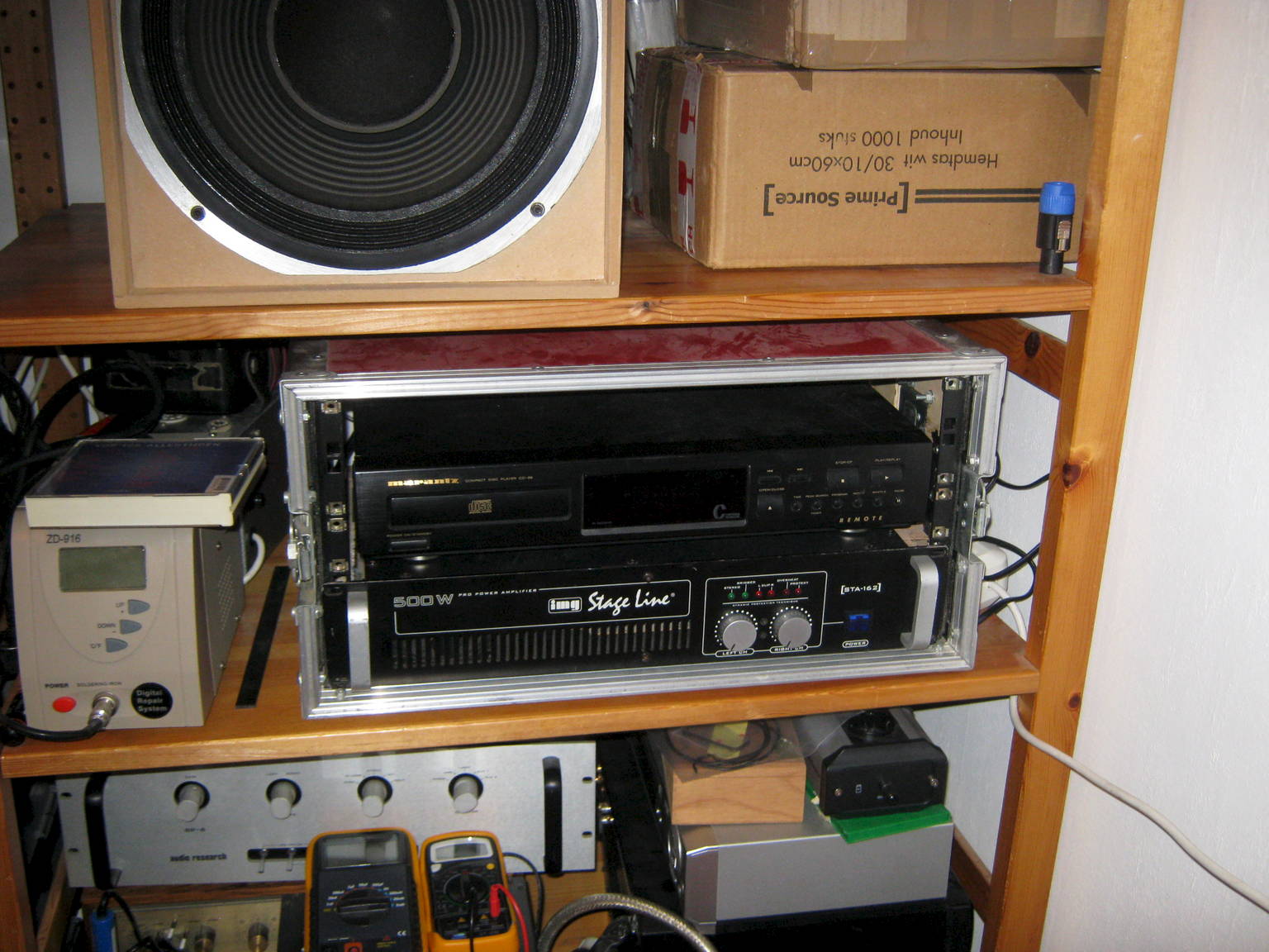

De Stageline 2x150W /8 ohm versterker is inmiddels binnengekomen en aangesloten.
Enige nadeel is dat de volumeregelaars erg gevoelig reageren, dat wordt weerstandjes solderen op de uitgang van de cd-speler, of alsnog een simpel mengpaneeltje ertussen zetten.

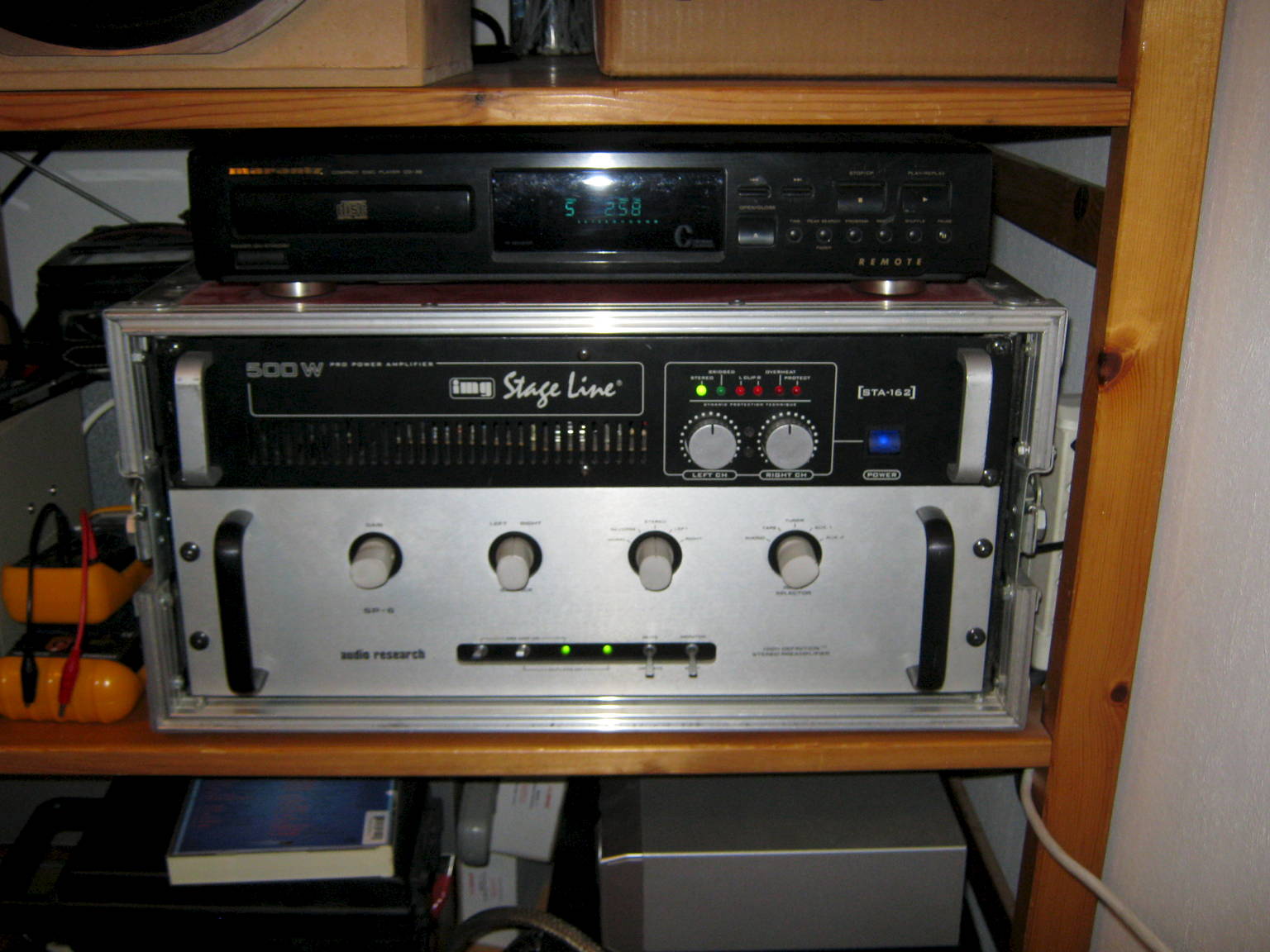

Gelijk maar even de AR SP6B als voorversterker in de flightcase erbij geschroeft. De cd-speler los erbovenop.
Re: Oldskool 2-weg met Fane en Beyma
Altijd handig, spullen met rackoortjes... :lol:

Maar nu met de AR ertussen kan ik het zeer zacht laten spelen, met het volle regelbereik van de AR volume pot, dus goed instelbaar. Voorlopig laat ik het maar zo.

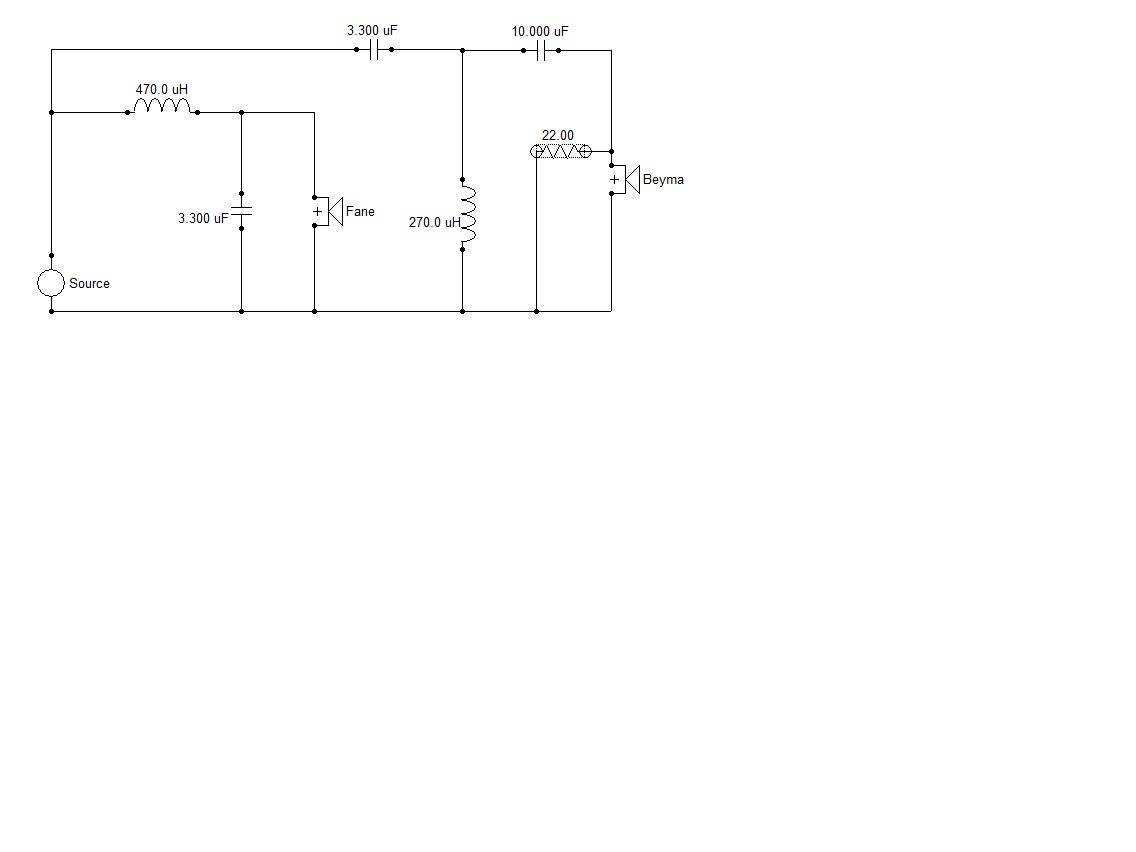

Bij het eruit halen van 1 van de Beyma tweeters is helaas een aansluitlipje afgebroken. Het was even priegelen maar op het stukje resterende metaal kon ik gelukkig nog net een pootje van een weerstand solderen, daarna een dot hot glue erop en wat tape eromheen en nu hopen dat het gaat houden t/m de luisterdag.
Net heb ik wel een goede filteraanpassing doorgevoerd, een 22 ohm extra parallel aan de tweeter om deze circa 2dB te verzwakken. Het klinkt nu veel gebalanceerder. Het huidige schema is hieronder weergegeven:

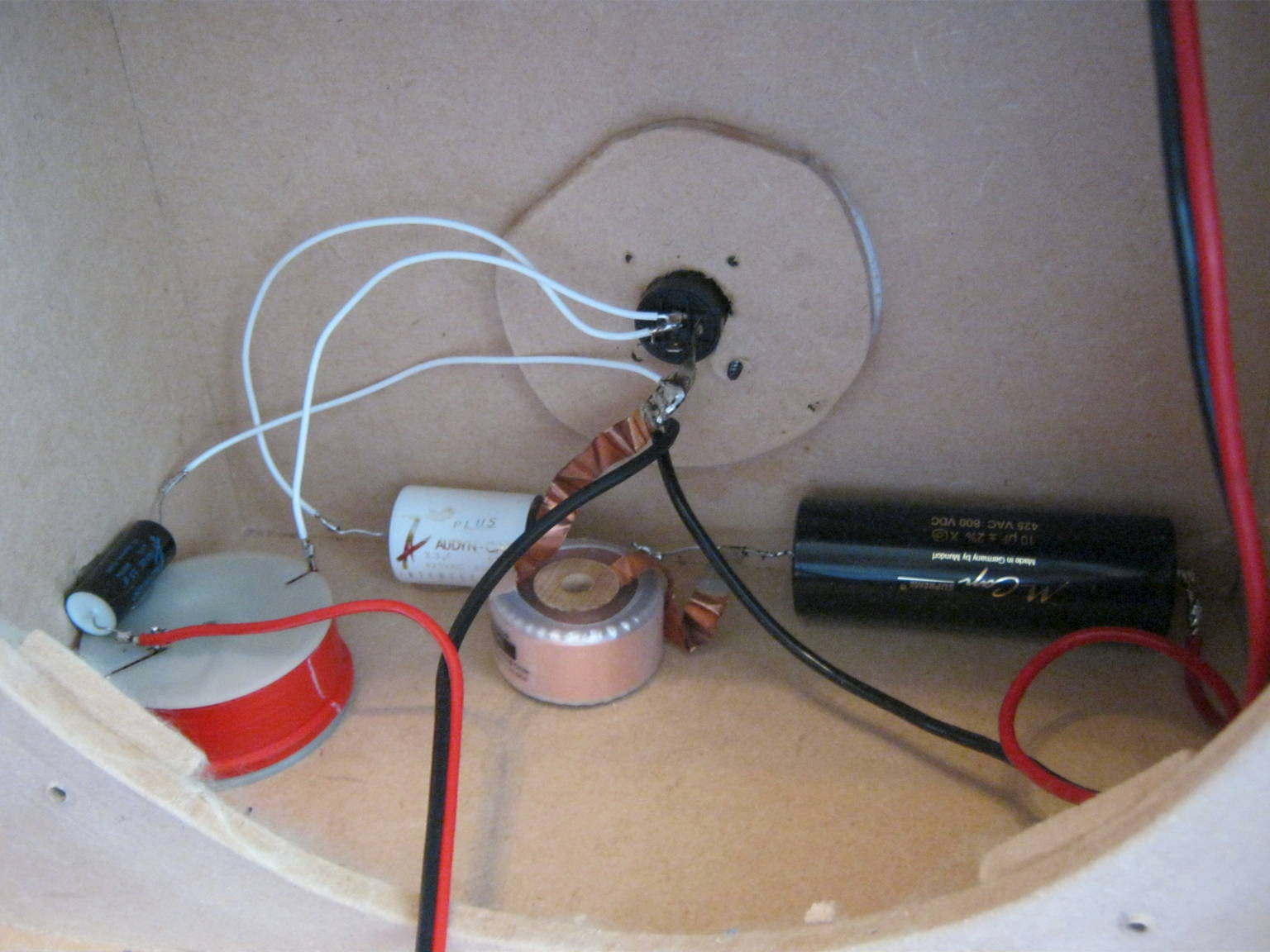

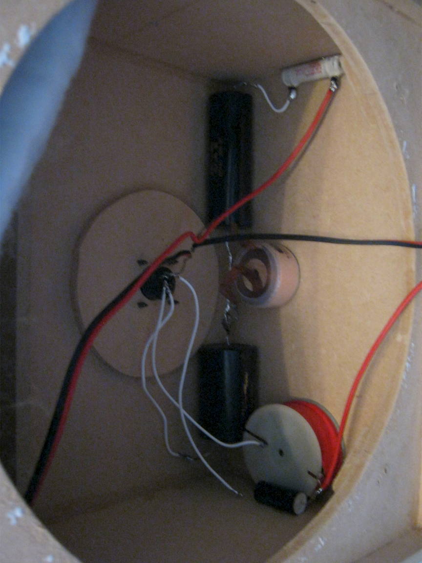

Net nog even beide kastjes voorzien van dezelfde hoeveelheid demping. De achterwand, de zijkanten en de ruimte rond de tweeter zijn voorzien van BAF, de ruimte daarbinnen met twaron:
