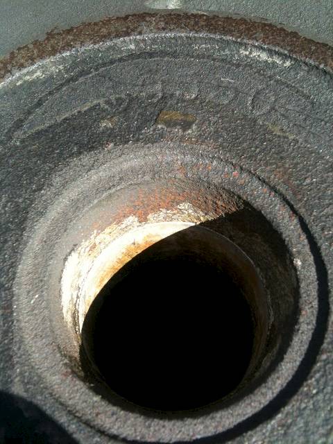

En maak dan ook even wat foto's.... want:
:foto:
:mrgreen:

Magneet zonder rubber ring is 18mm (alleen "dat zwarte stuk" :mrgreen: ) en heeft een doorsnee van 22.5cm .
Ik heb nu even geen camera bij de hand, zal straks even een paar foto's plaatsen.]
Snij zo effe de dustcap eraf met een stanleymes om te kijken of de massaring er uberhaupt nog in zit, de huidige recones zijn toch waardeloos.
Edit+
Zit geen massaring in...wat een zooitje. Volgens mij zijn die baskets ook niet echt meer bruikbaar.

De foto's staan er bij ;)
Berichten: 28480
Re: JBL / Urei 5235 crossover
Dan is het in ieder geval geen E140. Om nog even een 2220 uit te sluiten, meet even de poolplaat op, gaat wel makkelijk als je conus er uit hebt. ( schuifmaat)
Trouwens dat ding is gewoon ZWART! :mrgreen:
Op zich ziet er niet slecht uit, alleen de decal mist en het schuimpje wat aan de binnenzijde hoort te zitten over het middengat. De laatste heb ik wel liggen trouwens.
