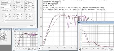

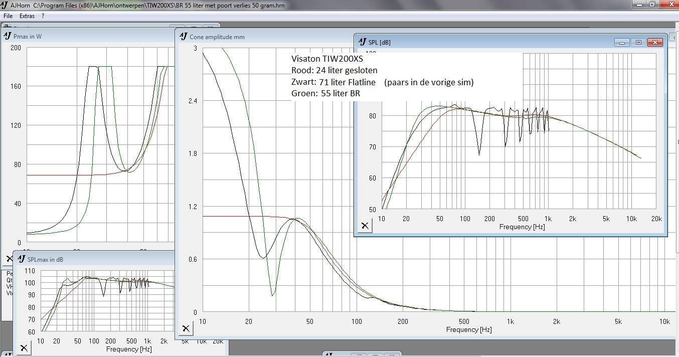

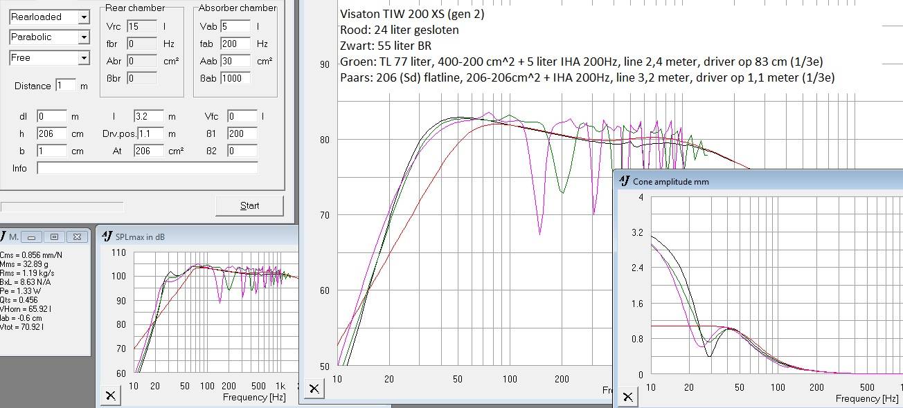

Heb voor een forumlid even wat simulaties gedraaid van de actuele TIW200XS in BR, (optimaal) gesloten* en TL.
De TL varianten geven een andere afstemming, ik heb geoptimaliseerd voor het uitslingergedrag.
* de constructie lijkt op te slingeren in de SPL curve maar de klankwand is 300cm^2, bij een bord van 1m bij 25 cm is er enkel een daling van de SPL curve
Wat je hier duidelijk kan zien is dat de belastbaarheid, het uitslingergedrag en de gevoeligheid in het laag optimaal is door de TL constructie. Verder zal ik dit topic niet vervuilen maar een goed ontworpen TL is tot machtige dingen in staat: de controle van een gesloten box met de extra output van een poort (ter grote van Sd). Dat is dus meer dan een BR kan.
