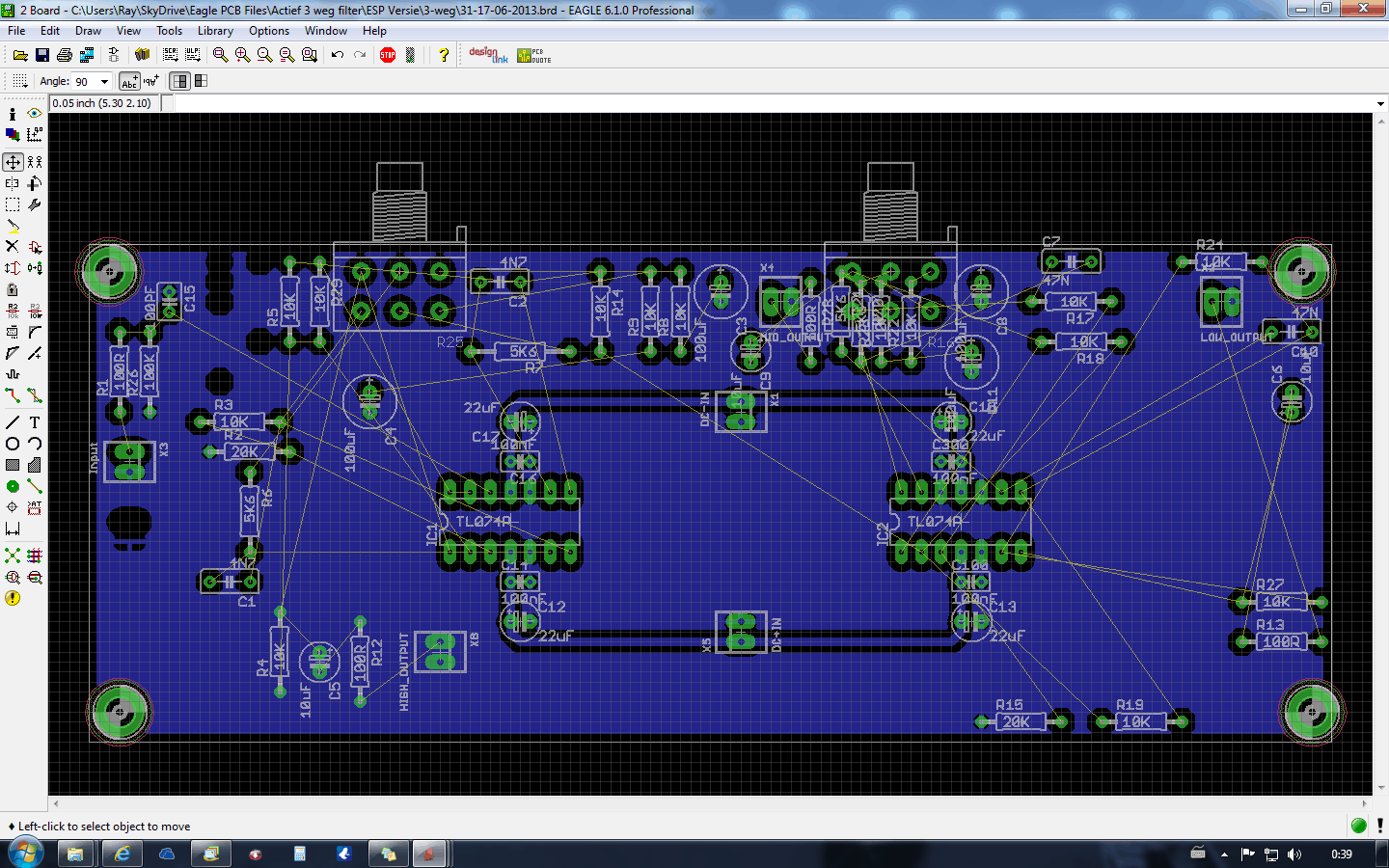

Ben er nog lang niet klaar mee ! :mrgreen:
Zeker niet. Je begaat nu weer de fout van de massaleiding. Begin eens met een doorgetrokken massavlak onder de IC's door, die je in elkaars verlengde zet. Zet ze niet te ver uit elkaar en zet alvast voedingsontkoppeling op je print van de + en - pinnen naar die massaleiding. Bij een van de IC's zet je ook elco's van 22uF neer. 100uF mag ook.
Trek ook alvast de + en - rails van de voedingslijnen. Dan ga je de rest tekenen. Af en toe zal je gedwongen worden tot een draadbrug. Als het te vaak gebeurt, vanwege die voedingslijnen, dan maak je juist van de voedingslijn een draadbrug.
Re: Low budget state variable filter.
Ho, ja, nee, wacht eens even, ik ben nu juist uitgegaan van een massavlak onder de IC's,
In tegenstelling tot het ontwerp van het filter van Walter waar juist de voedingslijnen onder de IC's doorliepen en de GND lijnen via de zijkant lopen.
Jij bedoeld op de voedingslijnen, vlakbij pen 4 en 11 ?
Dat heb ik dus als eerste gedaan, de voedingslijnen leggen.
Eerst moet ik proberen om alles aan elkaar verbonden te krijgen. dat is 40 % van het werk.
Daarna komt het optimaliseren van de layout, dat is de overige 60 %. vaak ben ik daar juist nog het meeste tijd aan kwijt.

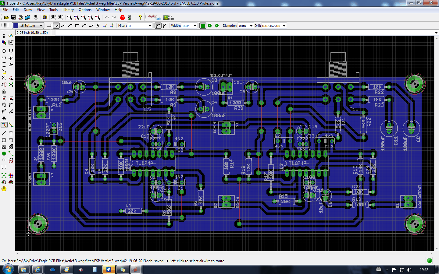

Berichten: 12871
Heb je allemaal gedaan, maar niet handig. ik zie nu in tweede instantie dat je een DC inlet hebt met daar meteen twee elco's van 100uF. Dat is prima. Maar dan laat je de + en - via relatief korte lijnen naar de IC's lopen terwijl de massaleiding helemaal van links naar rechts loopt en dan nog geen IC heeft gezien. Dan ben je de hele werking van je elco's weer kwijt in het hoogfrequent. Nu zal het met deze trage IC's zo'n vaart niet lopen, maar toch.
Ik geef in het plaatje hieronder aan als idee hoe je de IC's zou willen hebben tov de elco's en voedings lijnen. Dat plaats je dan centraal op je print en de rest ontwerp je erom heen.

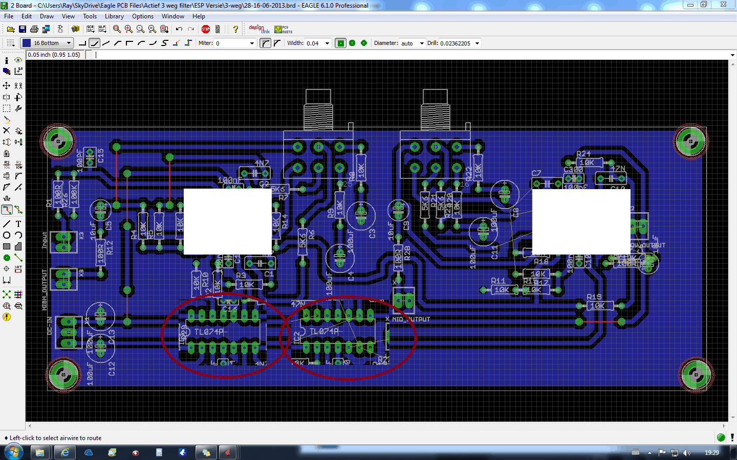

Maardagaatzohelemaalnie.. :shock:
Hoe moet ik dan in hemelsnaam die 5 pennen aan de zijkant uitkoppelen, en ook nog de voedingspanning erlangs laten lopen...
Op die manier laat je nog geen 15 mm over om al die sporen langs te leggen, dan moet ik op zo dun gaan tekenen, dat kan ik gewoon niet etsen. gaat geheid fout.
Ik heb het al eerder gezegd, dit hoeft geen high end te zijn, het moet gewoon werken. punt.
Maar, omdat ik de beroerdste niet ben, heb ik de boel een beetje omgegooid :

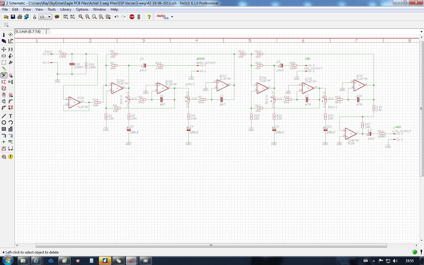

Graag het verzoek aan alleen om mee te kijken of er geen fouten in het schema staan.

Ik kan me op zich helemaal vinden in je verhaal, ik weet alleen niet precies wat ray beoogt en of hij zich volledig wil richten naar wat in de PA wereld gebruikelijk is.
Eerlijk gezegd heb ik geen idee.
Ik wil graag een universele en analoge controller.
Ik denk aan een bijvoorbeeld een combinatie van een laagdoorlaatfilter met regelbaar kantelpunt, en iets in de trant van een (1 bands) parametrische EQ.
Zodat het geheel op het gehoor afgesteld kan worden.
Ook weer niet teveel afstel punten, want dan word het te moeilijk om vlot af te stellen.
Maar ik weet ook niet wat gebruikelijk is in de PA wereld.
Suggesties, voorbeelden, schema's en ideeën zijn welkom.
Waar ik al bang voor was, gebeurd nu dus ook..... Duizend en 1 theorieën, straks een 30 pagina's lang draadje en een halfbakken oplossing.
Zoals ik in het begin al gezegd heb, spaar een paar centjes en koop op zijn minst een tweedehands pa x-over ( 50 euri, Behringer) of spaar effe door voor een tweedehands digitale x-over ( 150 pleuri, Behringer).
Scheelt ontiegelijk veel geouwehoer en het eindresultaat is duizend maal beter.
My two cents.....
Ik moet zeggen dat ik het niet met je eens ben.
Het 3-weg filter is nu bekend en geheel uitgewerkt en getekend. moet alleen nog ge-etst en opgebouwd worden.
Dan is dat klaar en afgesloten.
Het bovenstaande stukje discussie gaat over de mogelijkheid van een subwoofer controller.
Dit vanwege de aanwinst van een 15 inch driver.
Wat voor drivers en kasten heb je waaruit je 3-weg bestaat? b_force gaat je de kant op sturen van een normaal PA-systeem, terwijl jij een filter wilt dat geschikt is voor wat jij al hebt. Nu heb ik je op weg geholpen met een filter dat normaal gesproken prima is voor een 3-weg, maar ik zat wel aan een potent hifi-achtig systeem te denken in plaats van echt PA. Je hebt toch geen disco thuis neem ik aan.
Daarom, voordat we verder gaan en het draadje inderdaad onnodig 30 pagina's gaat worden, voor welk systeem gaat dit filter gebruikt worden? Ik ga ervan uit dat gezien het feit dat je zo min mogelijk geld wilt uitgeven dat je verder niets aan je speakers wilt veranderen.
