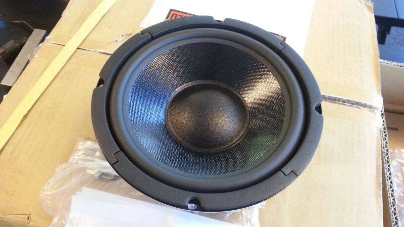

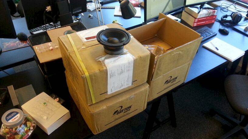

Kleine update: als alles goed gaat heb ik ergens komende week de kastjes af. Verder komen er nog een paar toevoegingen op het line array systeem. De plaatjes lichten een klein tipje van de sluier op.
Het idee om de speakers van staal te maken is voor het moment niet meer aan de orde, aangezien het wel een erg prijzige toestand zou worden. Ik ga daar nog wel een keer wat mee doen, maar dan voor een wat kleiner systeem.

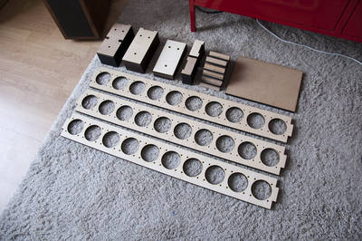

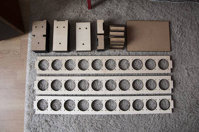

Vandaag heb ik het een en ander aan lasersnijwerk opgehaald, namelijk de baffles, de boven- en onderpanelen en wat stukken bracing. Mijn geduld is niet voldoende om dit soort dingen precies genoeg te maken, dus vandaar dat ik het lekker heb laten laseren. Op deze manier hoef ik zelf alleen wat rechte stukken te (laten) zagen en kan het voor de rest gewoon in elkaar gezet worden alsof het een IKEA-pakketje is. Gemak dient de mens, nietwaar.

@ Wesayso: Dat zijn ook wel aardig dikke stukken aluminium als ik het zo zie!
Voor het pakketje dat je op de foto ziet was ik 160 euro kwijt. Dat is op zich nog redelijk te overzien, vind ik. Ik denk dat ik er zelf een aardige tijd zoet mee was geweest om het te doen en dan was het minder netjes geworden.

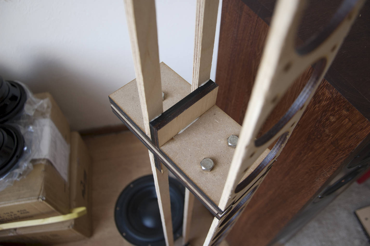

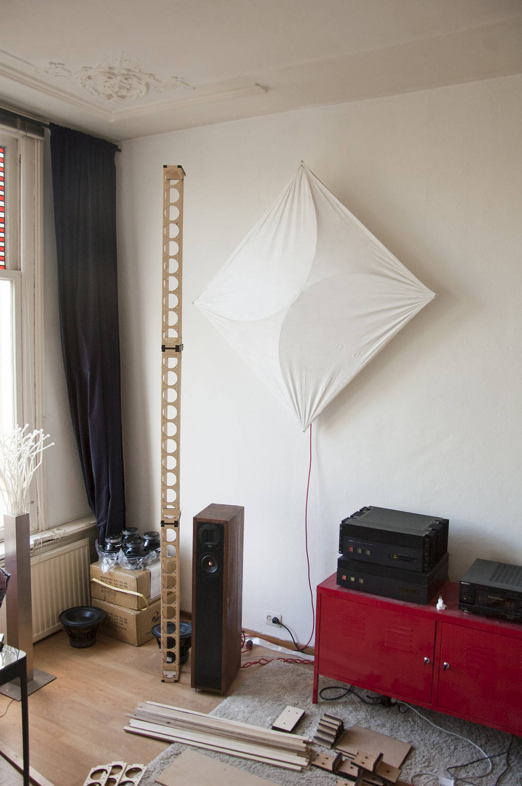

Nou, er zit iets in elkaar... Ik had een foutje gemaakt bij het tekenen van de baffles, waardoor ze iets te breed waren geworden. Dat heb ik vandaag gecorrigeerd en vervolgens ben ik begonnen met het bouwen van de "geraamtes" van de speakers.
Deze skeletten zijn natuurlijk nog niet zo stijf, dat komt pas als de zijpanelen en alle bracing gemonteerd zijn, maar het geeft in elk geval een beetje een idee van het formaat. Dat ze niet helemaal rechtop staan moet dus maar even genegeerd worden ;) Ik moet zeggen dat ik het zo nogal mee vind vallen: de baffles lijken me smal genoeg om visueel niet bijzonder veel ruimte op te slokken. We zullen zien hoe het uitpakt als ze klaar zijn :)
De kastjes zitten aan elkaar vast met 3 M8-bouten. Zo kunnen ze gemakkelijk uit elkaar wanneer ze vervoerd moeten worden. Het lasersnijden van de baffle en de boven– en onderpaneeltjes betaalt zich uit in een prima pasvorm :)
