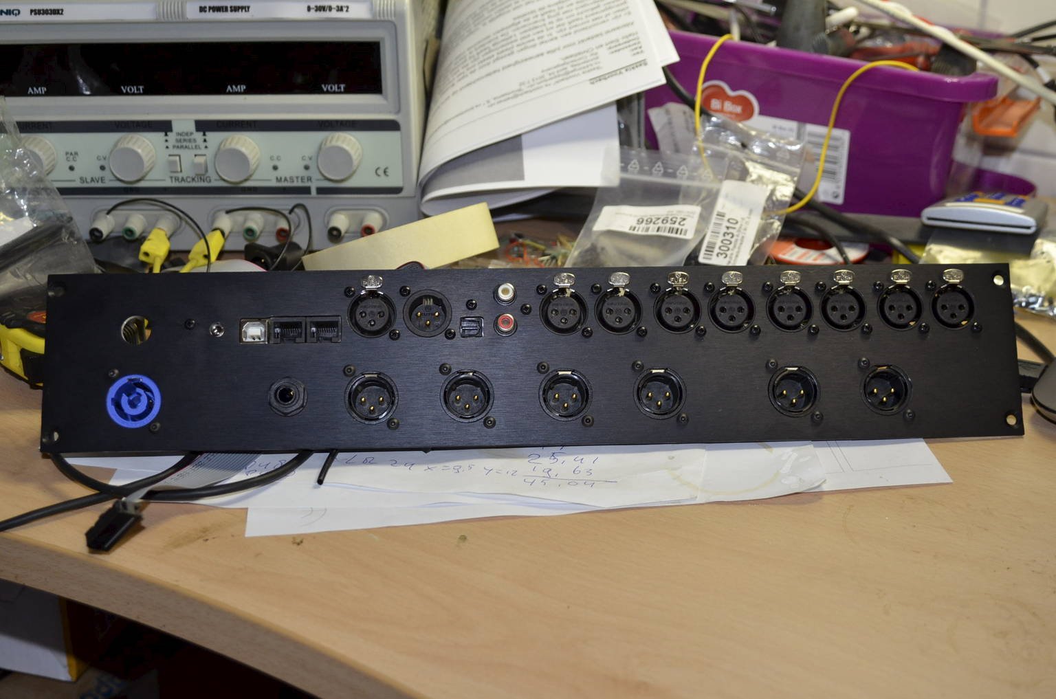

Zo, de stoute schoenen aangetrokken. De behuizingen voor de Ncore en Dlcp besteld.
Dit is de achterkant van de Dlcp geworden:

en de voorkant ? :sure:
Berichten: 28480
Re: The Hypex DLCP building topic
As published........ :mrgreen:

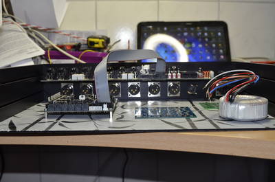

Netjes!!! Heb je de boel ondertussen al ingebouwd?
Ik heb een dlcp met 6x nc400/smps600 in bestelling staan voor een 3 weg aktief systeem. Ik denk dat ik per kant 3 nc400s in 1 behuizing zet en die pal achter de speakers plaats. Eerst maar eens aansluiten, dan kasten ontwerpen :)

Achterkant:

Wat wordt dat walgelijk mooi zeg!

Hoi
Waar zijn de bovenste ingangen voor?
Rob
Berichten: 28480
Als je de Xlr's bedoeld, 4x lijningang.

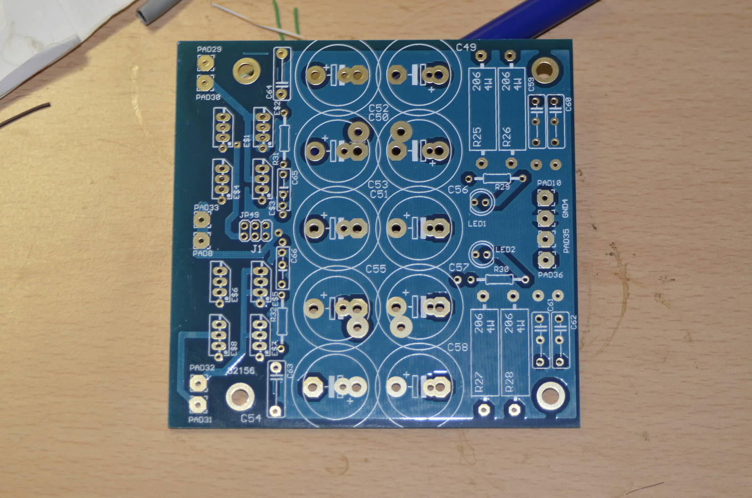

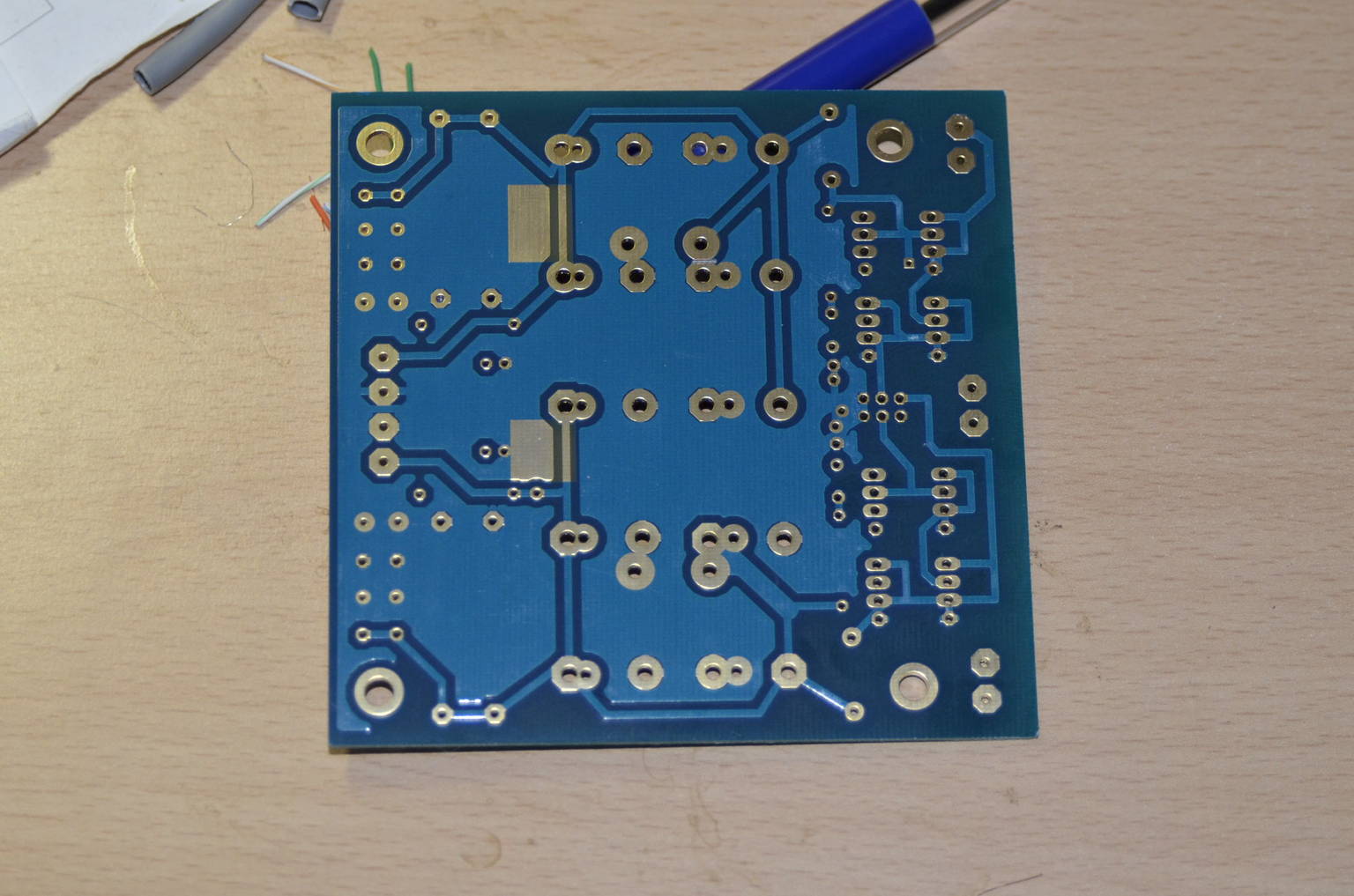

Vandaag de voedingsprint binnen gekregen vanuit de States:
Slechts 6 dollar! :D :D

Even een vraagje, op de voedingsprint worden Schottky diodes gebruikt van het type MUR620CT, kan die eigenlijk slecht vinden hier in NL. Welke andere kan ik daar voor gebruiken. Trafo is 2x 18 volt 40 VA.
Dubbele Diode, 3 pinnen, to-220. Hoeveel opties wil je hebben ? :)
http://dickbest.nl/index.php?_a=viewProd&productId=1431
http://dickbest.nl/index.php?_a=viewProd&productId=8899
http://dickbest.nl/index.php?_a=viewProd&productId=8395
http://dickbest.nl/index.php?_a=viewPro ... ctId=10654
Berichten: 28480
Dat had ik ook al gezien, maar wat is nou een goede om in deze toepassing te gebruiken.
De duurste natuurlijk :sure: .
Het is een beetje lood om oud ijzer. Ze zijn allemaal snel genoeg, kunnen genoeg stroom doorsturen en vervullen dezelfde taak.
Berichten: 28480
Dan plemp ik die erin, tenzij iemand daar bezwaar tegen heeft.....

What IEC filter are you recommending and wher didi you get the front and the back panel made? (HIFI2000 ?)

I do not use a IEC filter, the panels are made by Hifi2000.
