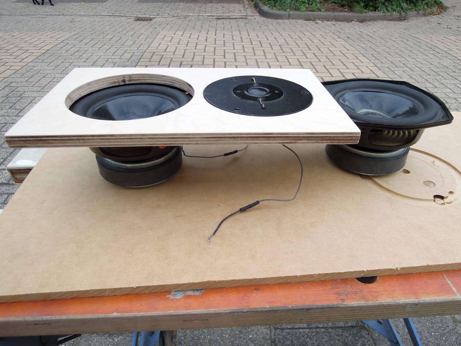

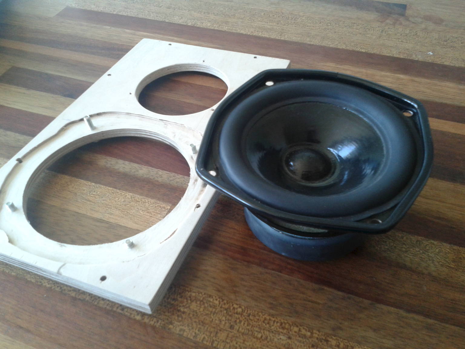

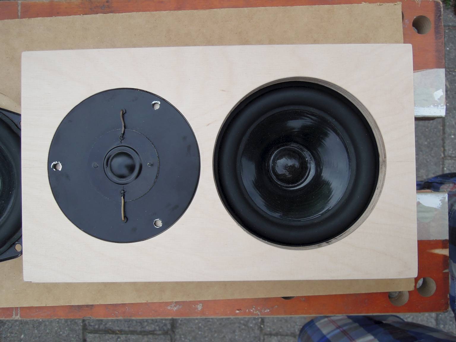

Rustig aan verder gegaan, mal gemaakt voor het infrezen van de T27 en opening voor de B110. Redeljike eerste poging (ca 1,5mm off) ) , maar het is toch maar een testbouw.
Even snel de units vastgezet, later even verzinkboren. Als ik mijn mal heb ga ik de gaten rondom doen (heb daarvoor een RVS mal laten maken, tegelijk met een freesmal voor de Omnes Audio CX3.0). Het voordeel van een mal is dat elke plaat op dezelfde positie de gaten heeft, zo kan ik dus voorplaten uitwisselen. Handig voor wat ik van plan ben :-# v :sure:
Wel handig om extra B110 units te hebben, makkelijke afstandshoudertjes :wink:
Tweeter moest toch nog 0.7 mm dieper...
En... flush

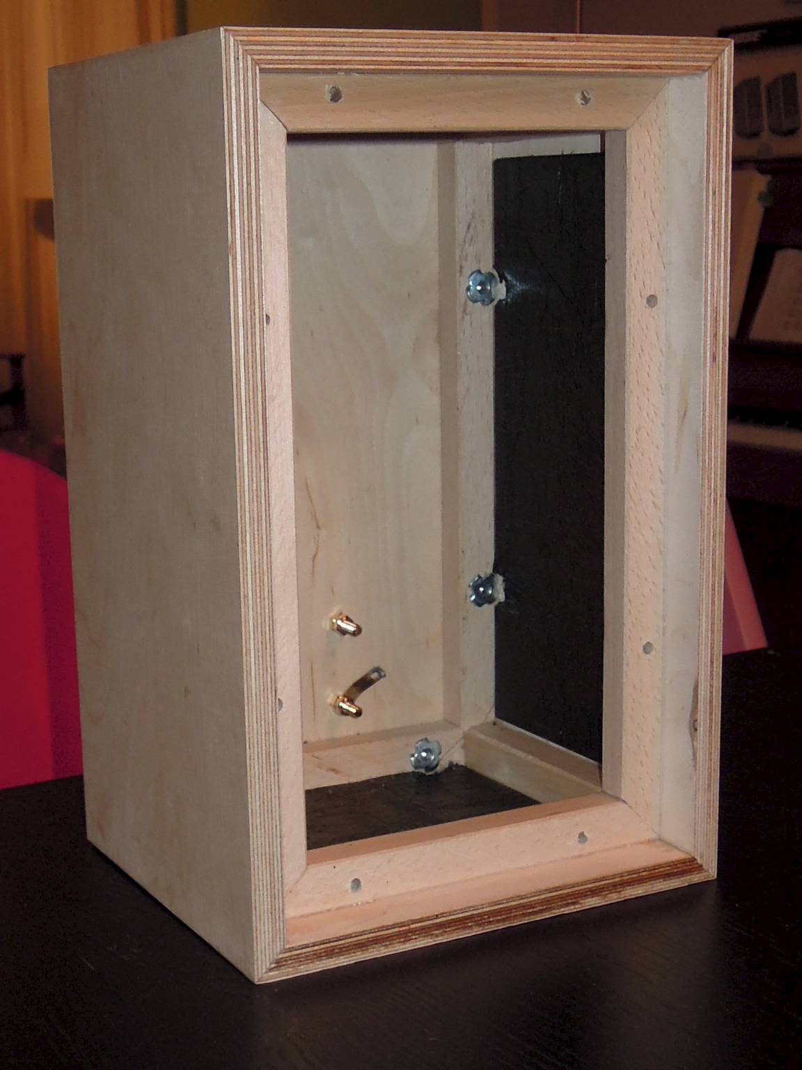

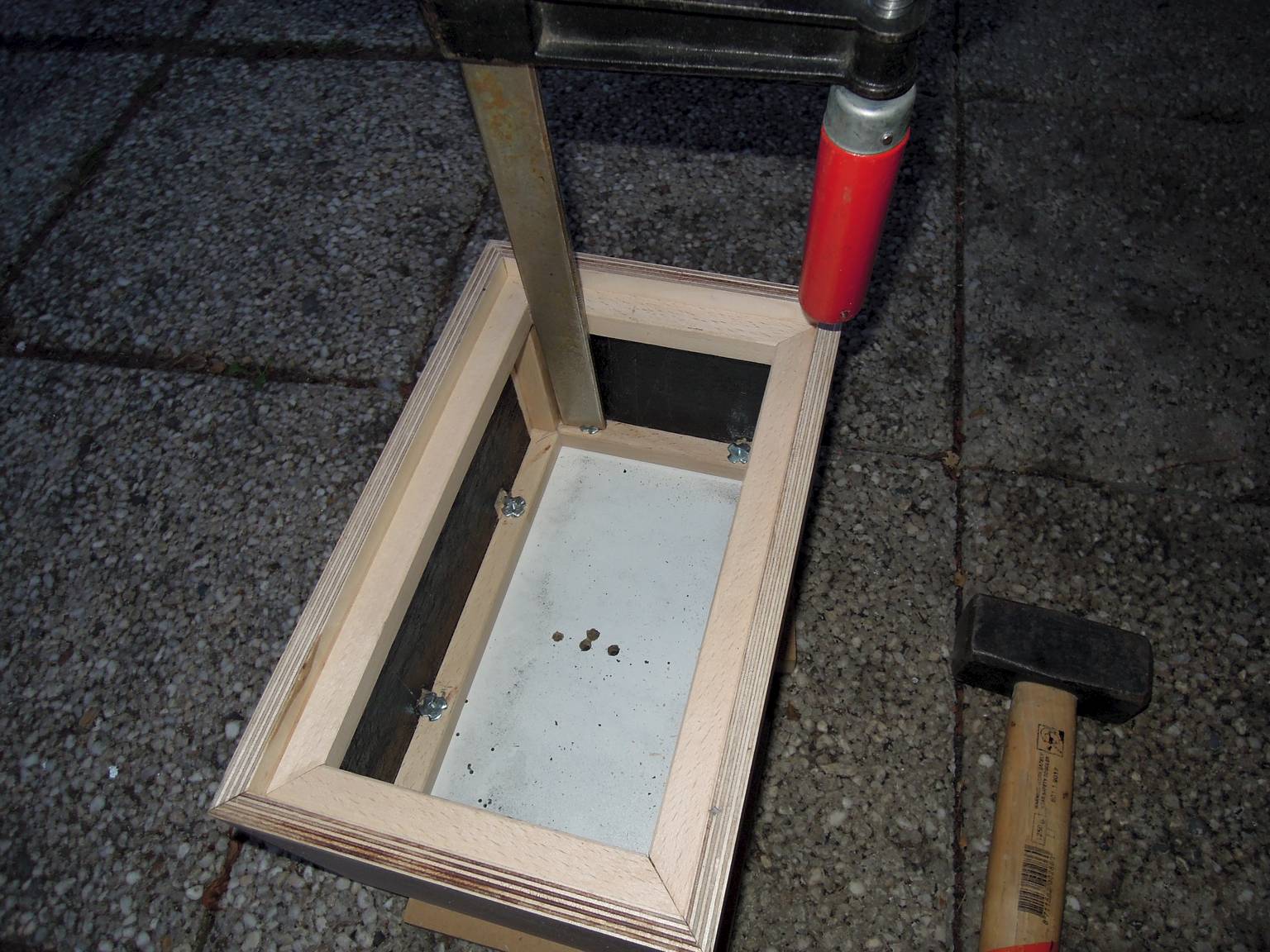

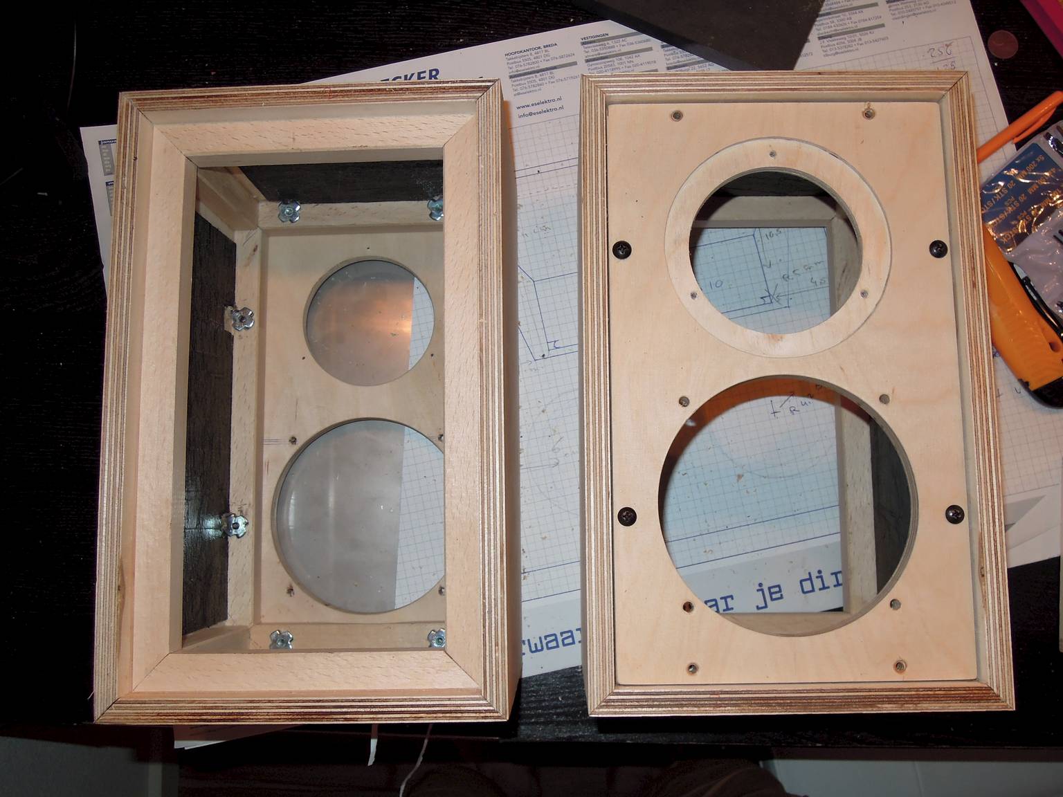

Na wat gepruts met een afgebroken schroef in de voorplaat (beukenhout heel ruim voorboren, heb ik nu geleerd) heb ik inmiddels inslagmoeren in de beuken latjes gemaakt. Leuk zo'n 'voorloopserie', kom je er achter dat je beter eerst die inserts kan doen en daarna loodbitumen plakken :oops: :lol:
Met een lijmklem kun je hem goed op z'n kop slaan, wat is dat beukenhout hard zeg :-s Heb daarom wel een steunplaat eronder gelegd, anders had ik ze echt van het multiplex afgeslagen...
De mal van RVS werkt prima, de voorplaten hebben hun gaten vrij goed voor de inslagmoeren.
Ik heb noppenschuim gebruikt, lijkt me vergelijkbaar met platte platen van 22mm. Voor de latere klones zou ik nog wel zoiets willen hebben, vlak en ca. 22 mm dik.

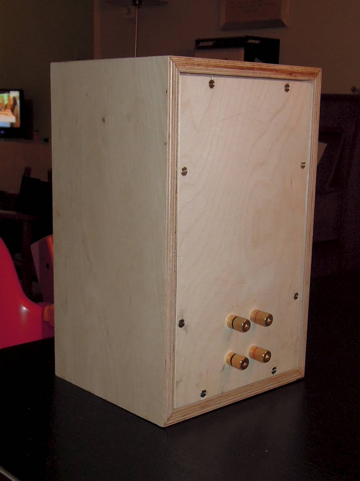

Achterkanten nog van gaten voorzien, inserts erin en daarna de kast wat strakker maken. Ik haal hem waarschijnlijk langs de frees, en de frees met een mal over de beuken latten. Dit lijkt me de beste manier om de verschillen vlak te krijgen.
Heeft iemand nog een suggestie voor bi-wireing aansluit terminals? Moet recht/haaks zijn, en niet op plastic frame.

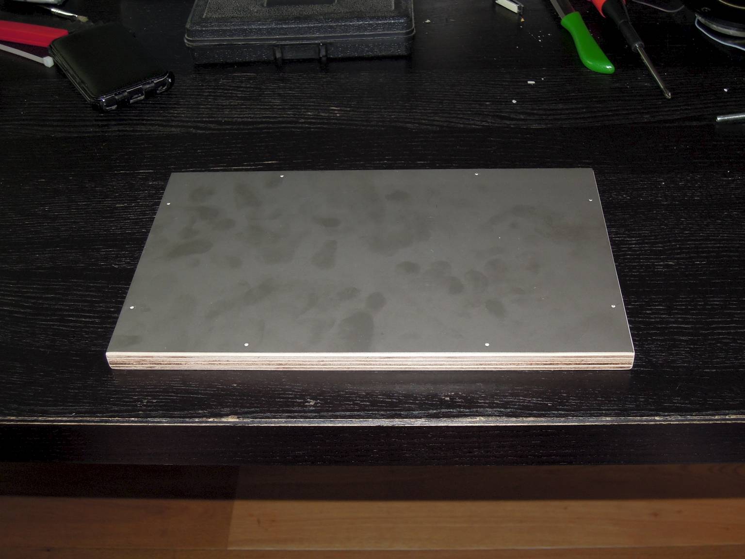

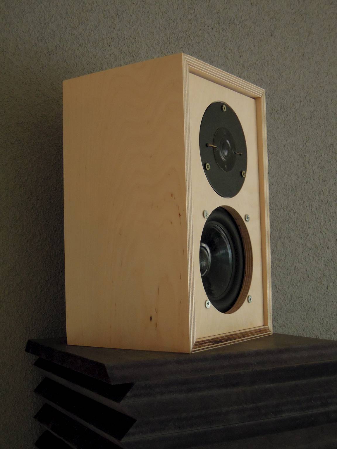

Inmiddels weer kleine stapjes gezet in de bouw, maar wel bijna klaar voor het filteren.

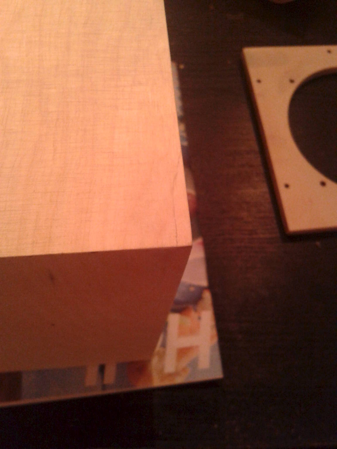

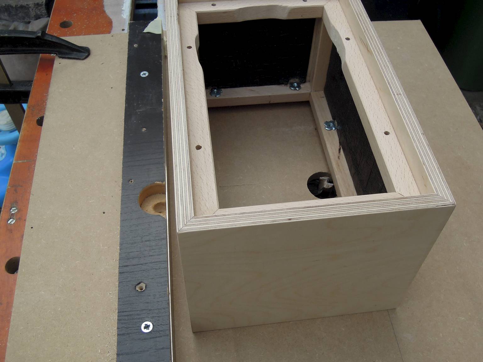

De voorplaat is van 12 mm multiplex, dus ik moet er nog 3 mm afhalen. Ik doe dat met een freestafeltje denk ik, even kijken wat handig is. Verder valt het me tegen hoe de M4 boutjes in de inslagmoeren vallen, althans het hoe het geheel samenvalt. Het trekt naar 1 kant.
Ik heb voorgeboord met 2mm en dit verder uitgeboord met de kolomboormachine. Toch is het heel moeilijk om het werkstuk er goed onder te positioneren. Ik had verwacht dat de boor het wel centreert maar een scherpe boor doet dan nauwelijks. Tips welkom dus!
Wat ook anders moet is de beuken latten vlak krijgen. Ik heb het nu verlijmd maar het is niet helemaal vlak.
Ik denk dat ik een 18mm frees door de 'freestafel' ca. 12 mm laat uitsteken, en geleide latten op 13 mm (links/rechts/boven) die voorkomen dat ik bijv. de zijwanden kan infrezen door te ver opzij te schuiven.

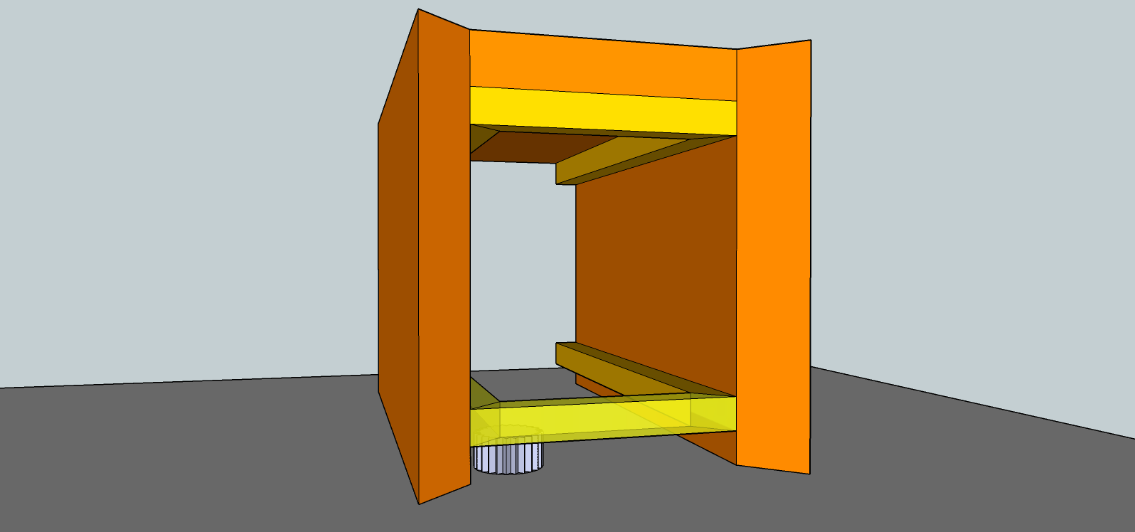

Dus als je de baffle vastschroeft trek je 'm een beetje krom (torderen) :?:
Als ik goed begrijp wat je gaat doen dan vind ik dat een hele gewaagde actie :shock: en als dat lukt ... MUCHO KUDOS :!:
[edit] Zoiets als dit :?:

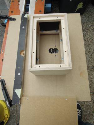

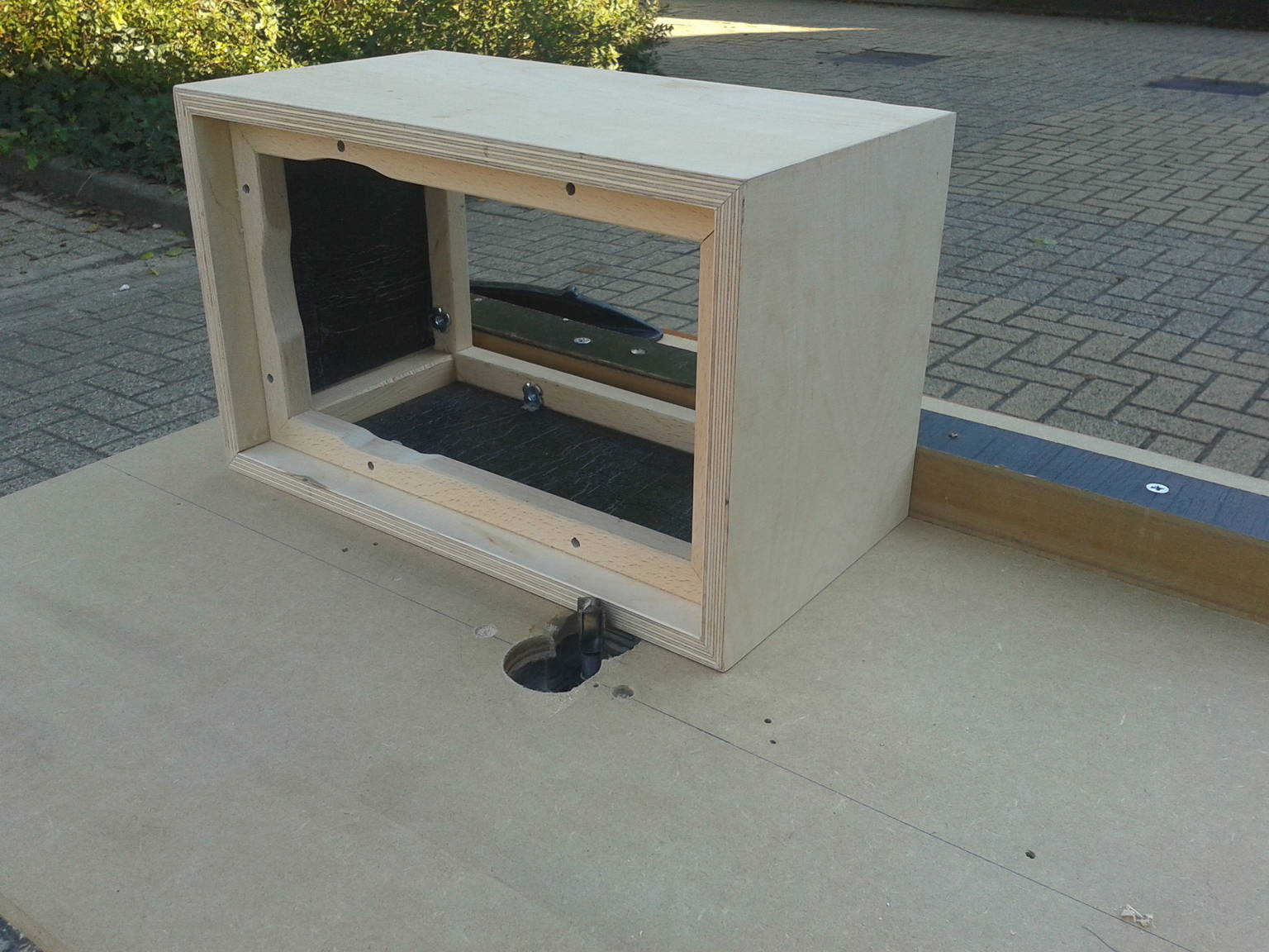

Voor het gemak heb ik even de bodem verwijderd, de box ligt dus met z'n baffle op de freestafel.
[/edit]

Dat kan wel als je een (grote) mal maakt als aanslag waarbinnen de kast kan schuiven en je die op de freestafel bevestigd. Een heel werk en blijft i.d.d. tricky. een kanten/kopieer frees met kogellager lijkt mij makkelijker.
Overigens zou ik in die beuken latten gewoon rampa moeren gebruikt hebben op de smalle randjes. Beuken is meer dan sterk zat daarvoor. En eigenlijk is beuken dermate taai en hard dat je eigenlijk met veelvuldig in en uit draaien van gipsplaat of torx schroeven ook niet snel een probleem zult krijgen.
Berichten: 9198
Re: LS3/5a klonen
Mooie tekening! Zoiets inderdaad, alleen dan met latten die de maximale beweging(suitslag) beperken zodat ik niet in de (uitstekende) delen van de zij-, boven- en onderkant kom.
Rampamoeren heb ik geprobeerd. Dit ging niet, het lukte echt niet. Heb geen foto's gemaakt maar het buitendraad van de moer was te grof. Ik moest daardoor groter uitboren dan de kern van de moer. Hierdoor draaide deze er steeds scheef in. Wanneer ik de juiste diameter voorboorde trok ik het beuken omhoog en het ging enorm zwaar/niet. In een stuk multiplex en MDF ging het perfect, beuken was onmogelijk. Groter voorboren gaf andere problemen.
Ik zal het de volgende keer doen met M4 inslagbussen, die kun je wel recht monteren (bijv. via Loudmagnet)

Ik heb gezien dat Erik met zijn Avalon Isis kloon goede resultaten heeft gehaald met een mal en het vlak frezen van met de hand gezaagde afschuiningen. Het lijkt me stabieler om de box over een tafel te schuiven, dan een frees+mal over een klein boxje.

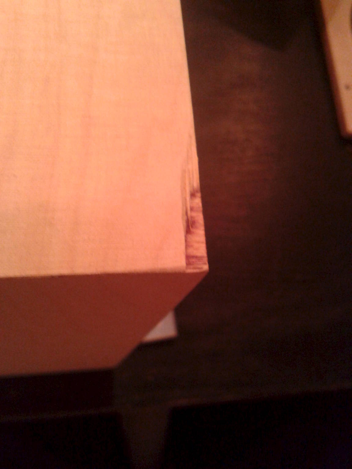

De luidsprekers hebben ook geen 100% zuivere verbindingen en de kopse kanten zijn hier en daar verbrand. Ik ga waarschijnlijk de hele box op z'n kant over de freestafel (lees frees plank) trekken met een scherp freesje die de diepte van de box helemaal gelijk maakt.
De geleidelat komt dan op can 16 cm van het freesje af, de diepthooe die ik wil overhouden. Het freesje hoeft maar iets meer dan 12 mm hoog uit te steken boven het blad.
Ik beschouw dit hele project als vingeroefening voor een (eventuele) echte kloon. Alle foutjes komen nu boven, nu ik met een 12 mm multiplex plaatje van 6,99 werk. Als ik begonnen was met topkwaliteit Baltisch berken in 11, 9 en 6 mm had ik daar nu al een flink aantal fouten in zitten... :-&
En doordat ik weinig kosten gemaakt heb vind ik het ook niet erg dan eens uit te proberen of je met een fase frees een versterk constructie kan maken. En dat werkt prima, maar dan moet ik wel een grotere frees hebben de volgende keer. Het schuiven langs een lat bleek nodig, anders hield ik steeds minder over. En nu komt daar dus bovenstaand idee uit om het beuken te vlakken en de kast een strakke voorzijde te geven, over een tafeltjes met geleidelatten.
Als kops fineer haal ik 11 mm van de totale dikte van 12 mm multiplex weg met de frees. Ik houd dan 1 mm over, wat ik op maat snij en als een 1mm plat 'versteklijstje' op de kopse kanten aan voorzijde plak. Heb nog wel over van de 122x61 plaat. Dat is de lol van dit ontwerp, je kunt een paartje luidsprekers uit een kleine plaat halen.
Beuken haal ik gewoon echt in 16x16mm /vierkante vorm, ga daar niet meer mee stoeien.

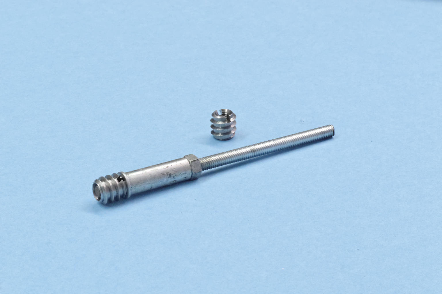

Ja rampa moeren moet je eigenlijk zo groot boren zodat er voldoende ruimte overblijft waar het weg gedrukte hout naar toe kan binnen de draad. Ik neem meestal ietsje groter dan (binnenmaat + buitenmaat) / 2
Zelf draai ik ze in met de kolomboor met een stukje draadeind en een verlengmoer:
Gaat kaarsrecht. Klein drupje epoxylijm meedraaien en het zit als een huis.

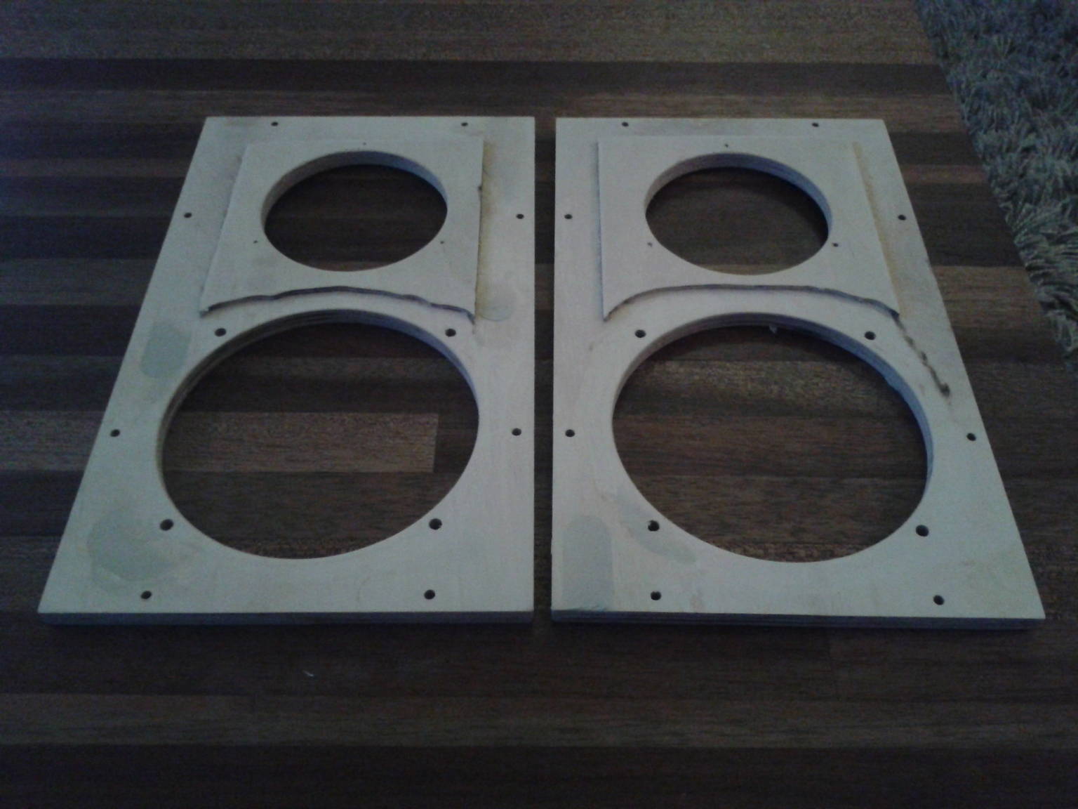

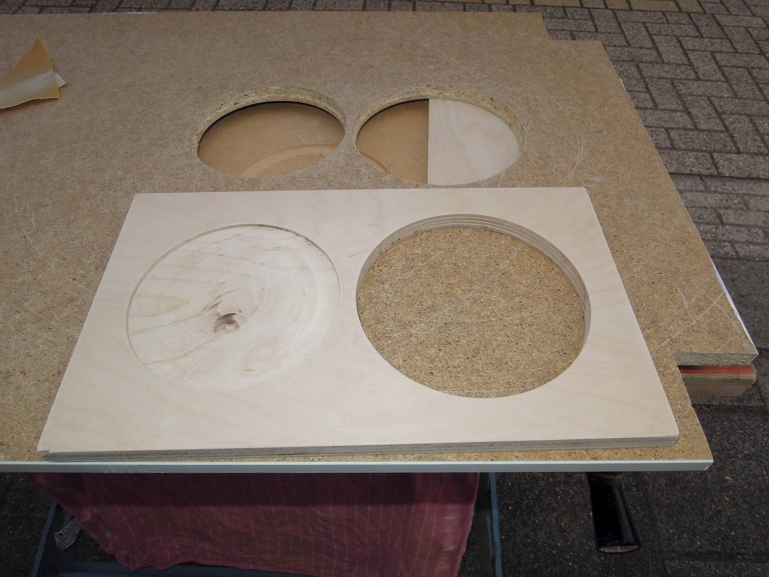

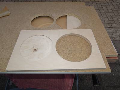

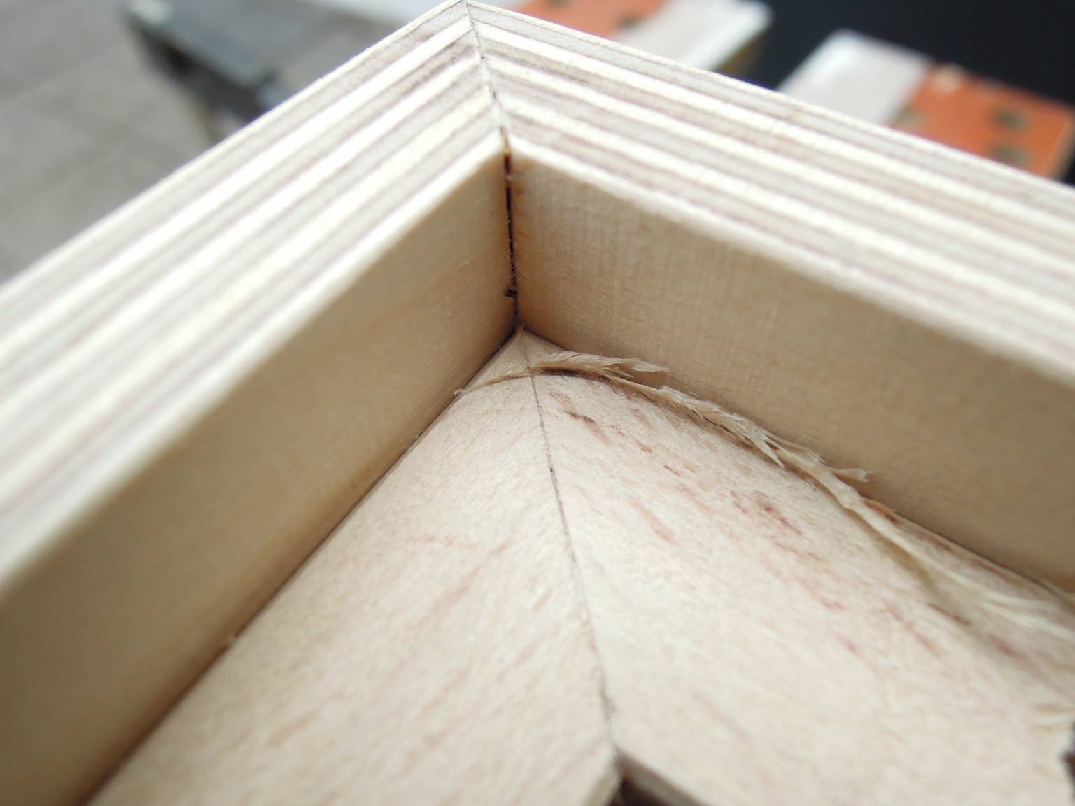

Intussen ben ik verder gegaan. Ik heb de 12 mm dikke voorplaat gereduceerd naar ca. 9 mm, zoals hoort. Anders komt de voorplaat ook te ver naar voren. Ik heb de achterzijde afgefreesd. Met een geleider heb ik de voorkant 'strak' gemaakt. Ondanks heel kleine stapjes vloog het 'fineer' van het multiplex af. Deze stukjes heb ik bewaard en de boel is weer verlijmd. Geen goed idee, leek aanvankelijk. Maar eerst het uiteinde er (achterste voren) langs drukken, om vervolgens van links naar rechts (op de foto) te frezen werkte prima.
Nu alleen nog het freesplan volgens de tekening van Sark uitvoeren, dan kan alles dicht en in elkaar.

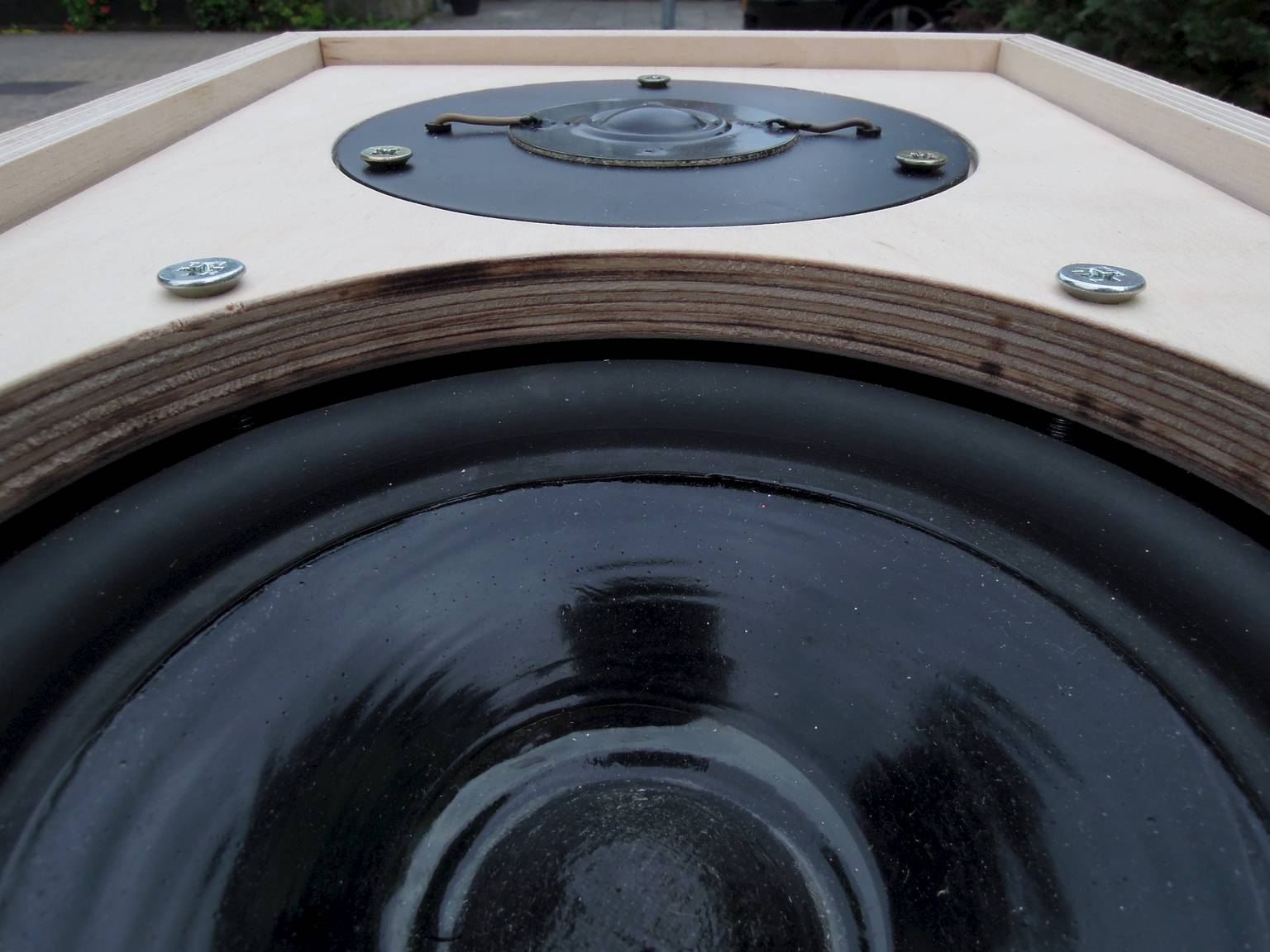

Check ook even die mooie originele afdichtings 'gasket' op de B110. Heeft enige tijd aangedrukt gezeten tijdens montage, mooi plat geworden.
Eerst dacht ik nog dat de woofer infrezen om op de benodigde diepte van 9 mm te komen voldoende was, echter, de voorplaat ligt dat niet diep genoeg. De frontjes zouden van 3 i.p.v. 6 mm plaatmateriaal moeten, no go natuurlijk!
Als je goed kijkt zie je hier en daar wat 2 componentenplamuur...
Ach, het blijft een plaatje Multiplex van 61x122 a 6,99... Wie het kleine niet eert :lol:
Bij deze de tekening .... kun je een beetje droog-oefenen.

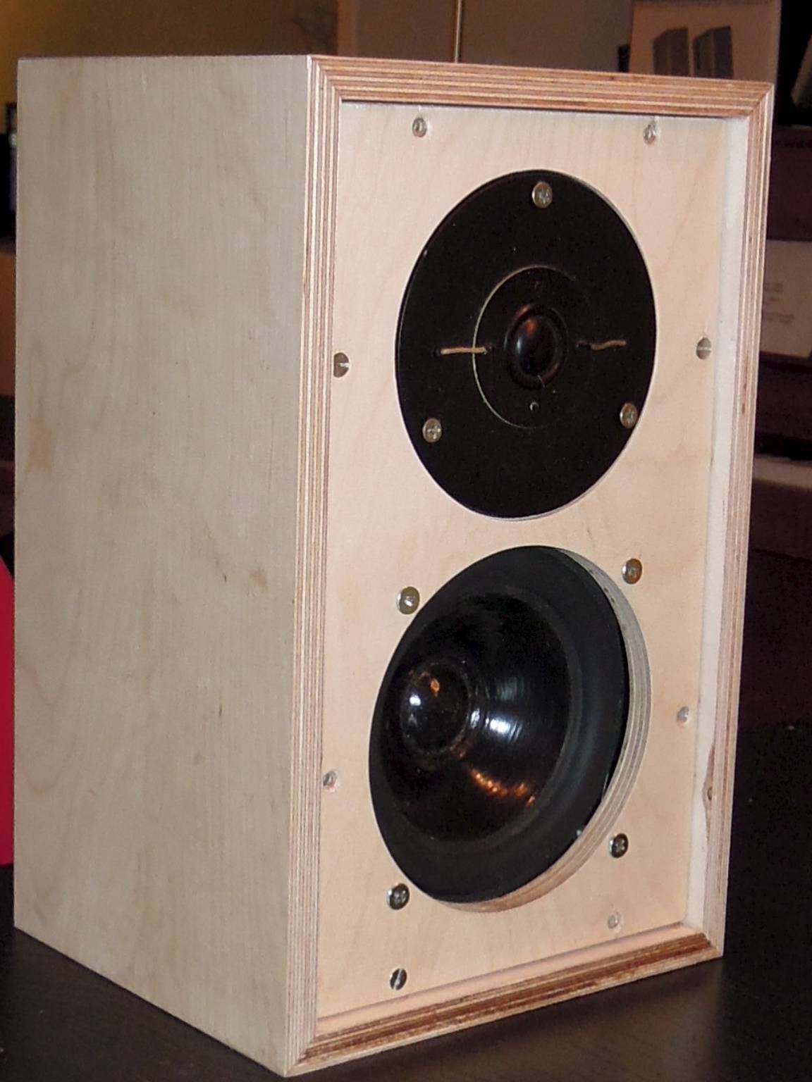

Op de foto's kun je zien hoe ik het gedaan heb, het is niet tegen gevallen. De verschillen in hoogte zijn mooi opgeheven door dat alles langs de 18mm frees is gegaan. De hoekjes heb ik weggesneden. De kastjes zijn qua bouw nu zo'n beetje klaar. Kan ik verder met de volgende stap, assemblage en daarna aansluiten/filteren. :D
