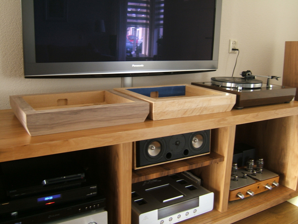

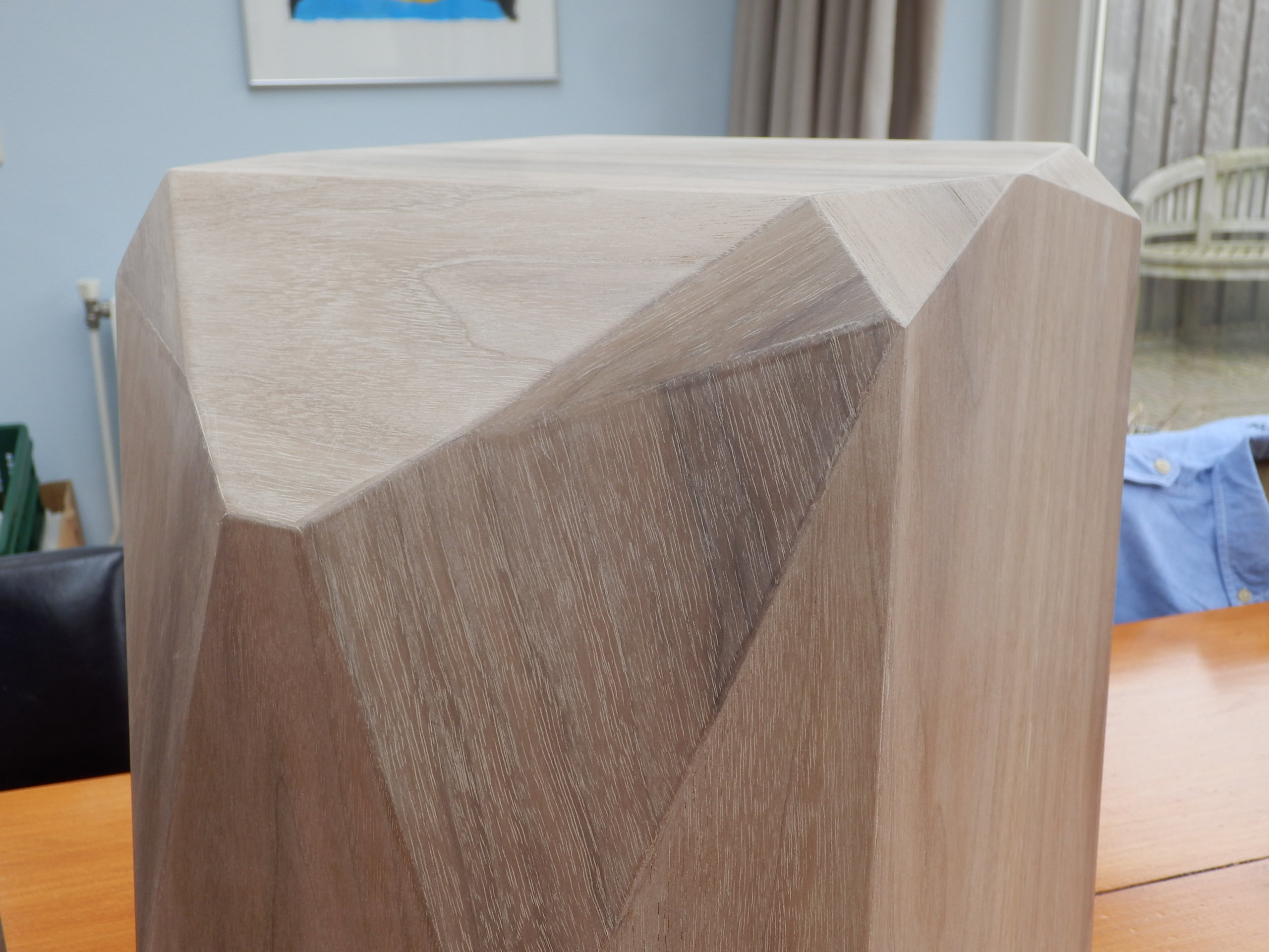

Het wordt amerikaans noten fineer, hier heb ik nog heel wat van liggen en het heeft een mooie rustieke uitstraling na behandeling met danish oil.
Gr Frank

Topkeuze :goeie: daar ga ik de G's ook mee doen :D
ik gebruik Kuiperflex, heb jij echt fineer? omdat je veel kleinere oppervlaktes hebt?

Ik gebruik inderdaad echt fineer, kuiperflex heb ik ook wel eens gebruikt. Het nadeel van kuiperflex is dat je de papieren rug blijft zien op de hoeken, zeker als je het behandeld met olie. Het hout kleurt anders op dan het papier, en dat zie je.
Gr Frank

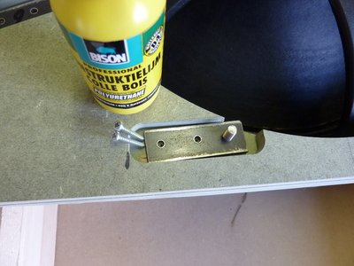

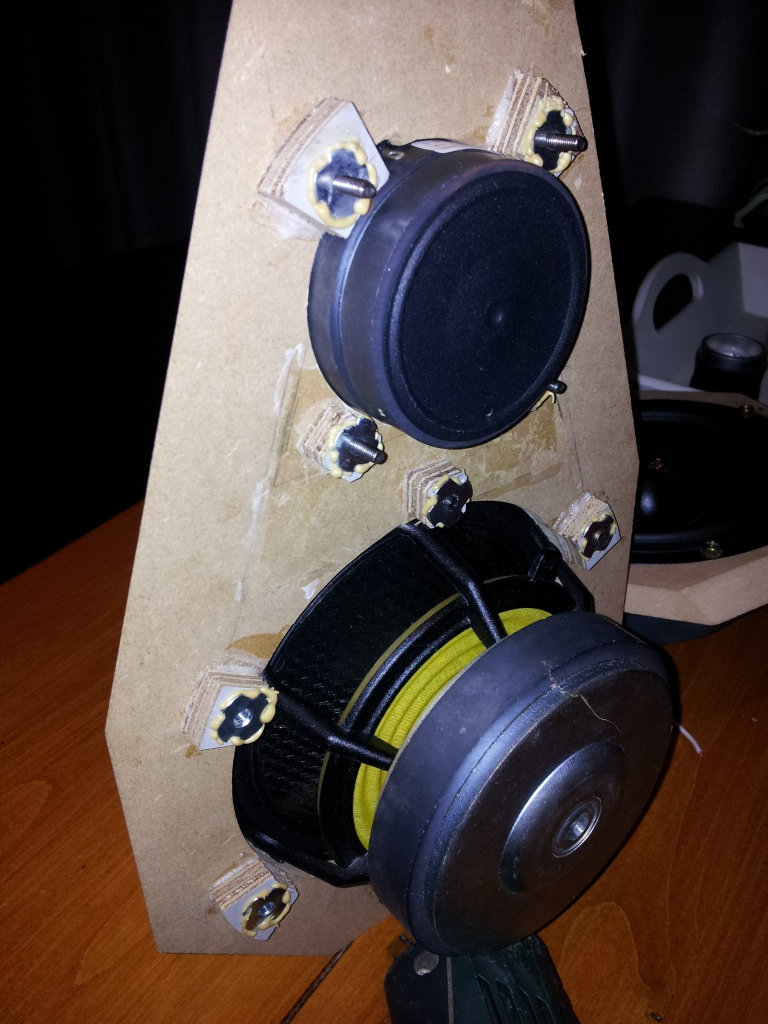

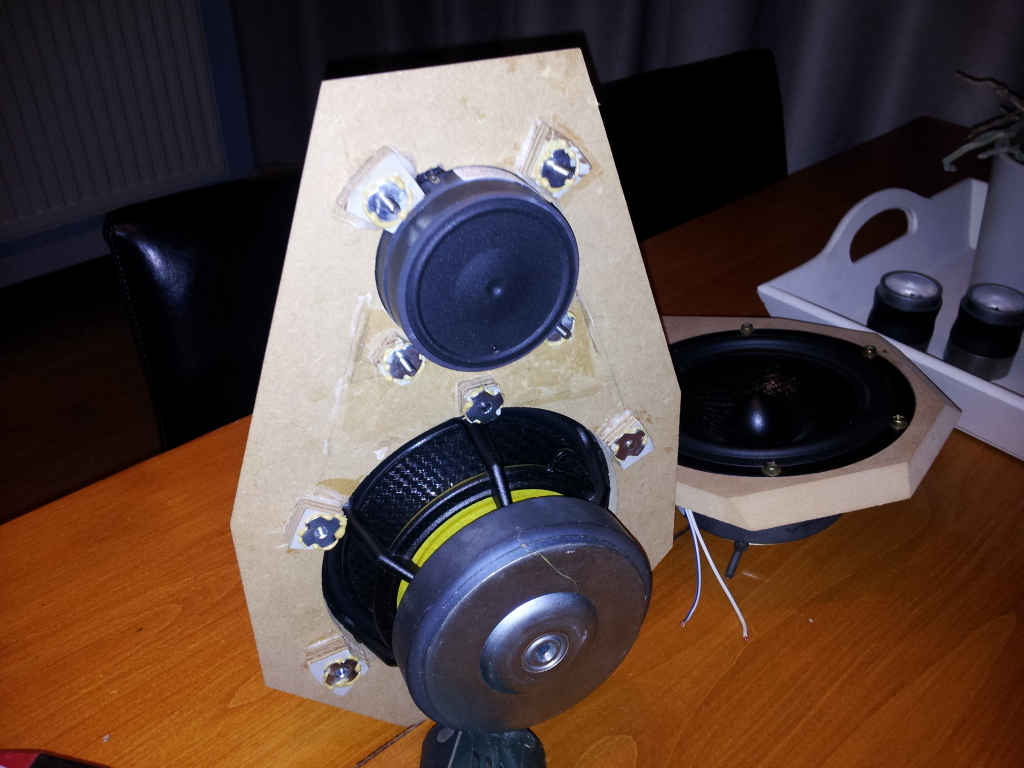

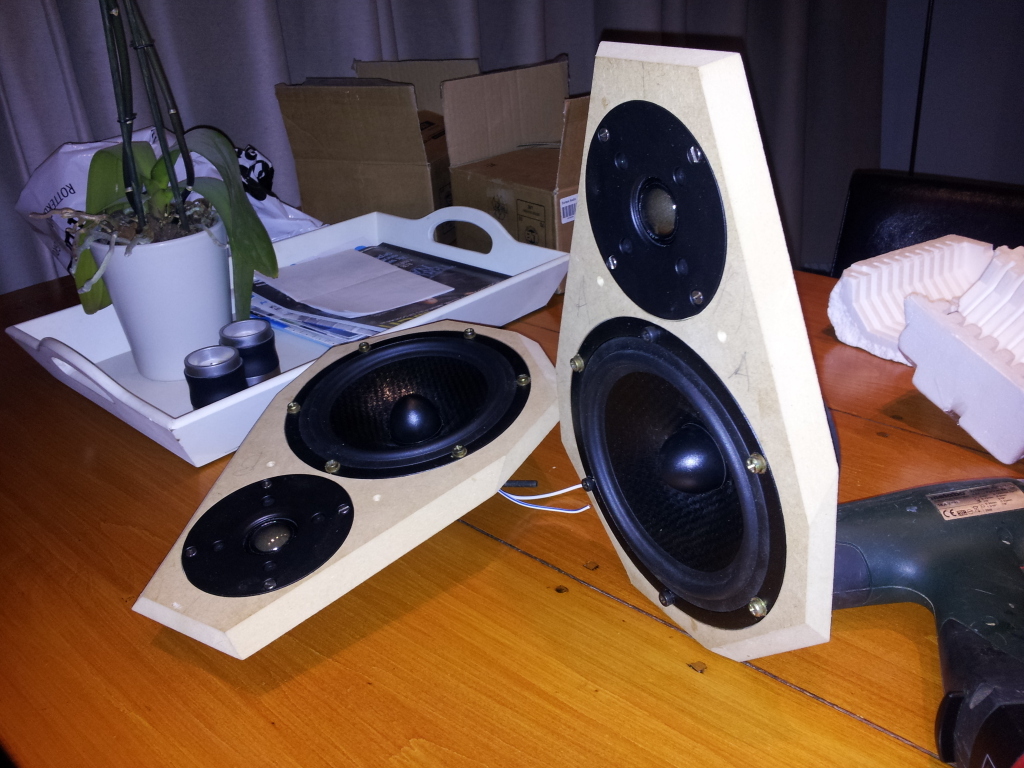

weer even een update. Ik heb de ervaring met inslagmoeren dat deze altijd een beetje scheef gaan zitten, daarom heb ik er de puntjes vanaf gehaald.
Drivers erin gelegd en met tijdelijke boutjes M4 en M5 vastgezet. De constructielijm tussen de moeren en hout zal er voor zorgen dat ze stevig gefixeerd zullen worden.
gr frank

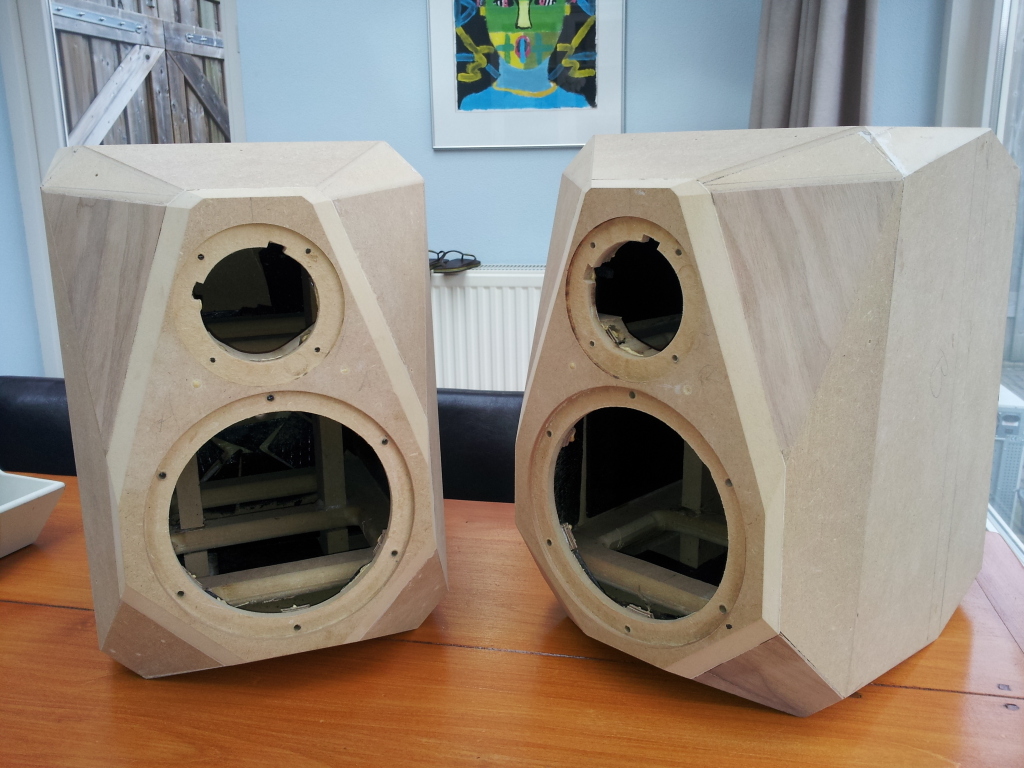

En gereed om te fineren.....!!
Gr Frank
gr frank
frank, goed werk, heb nog een tipje voor je, ik heb dat met stalen strips gedaan waar ik M4 in heb getapt :D
http://forum.zelfbouwaudio.nl/viewtopic ... 6#p1606916
topic met meer oplossingen : http://www.zelfbouwaudio.nl/forum/viewt ... =5&t=10091

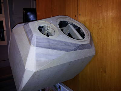

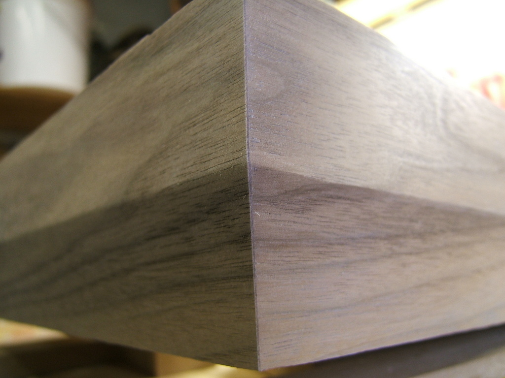

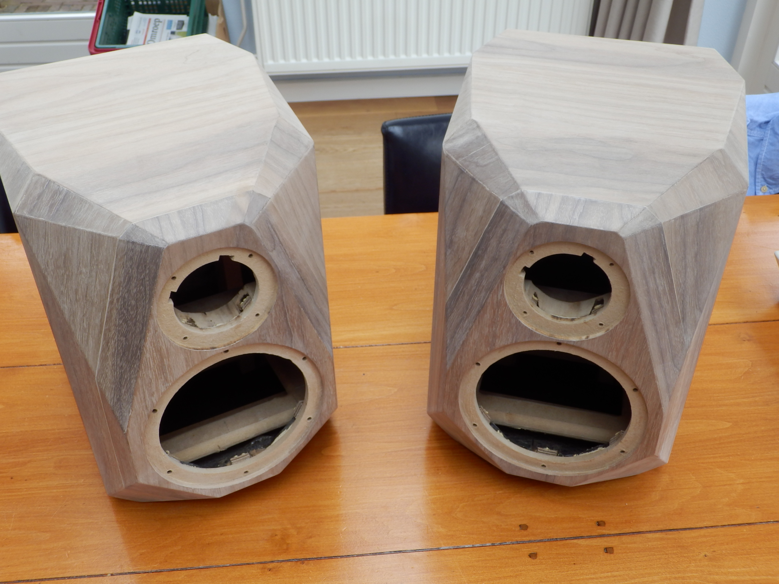

een paar fineer fototjes, ik wil de illusie wekken dat de baffle uit een 26 mm dikkeplaat bestaat, vandaar de rand.
Gr Frank

Strakkkkkk!!!!!! :goeie:

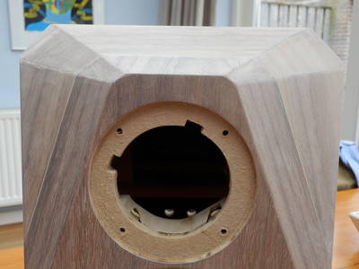

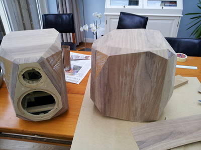

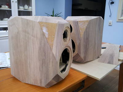

fineren is gereed :rock:
Gr Frank

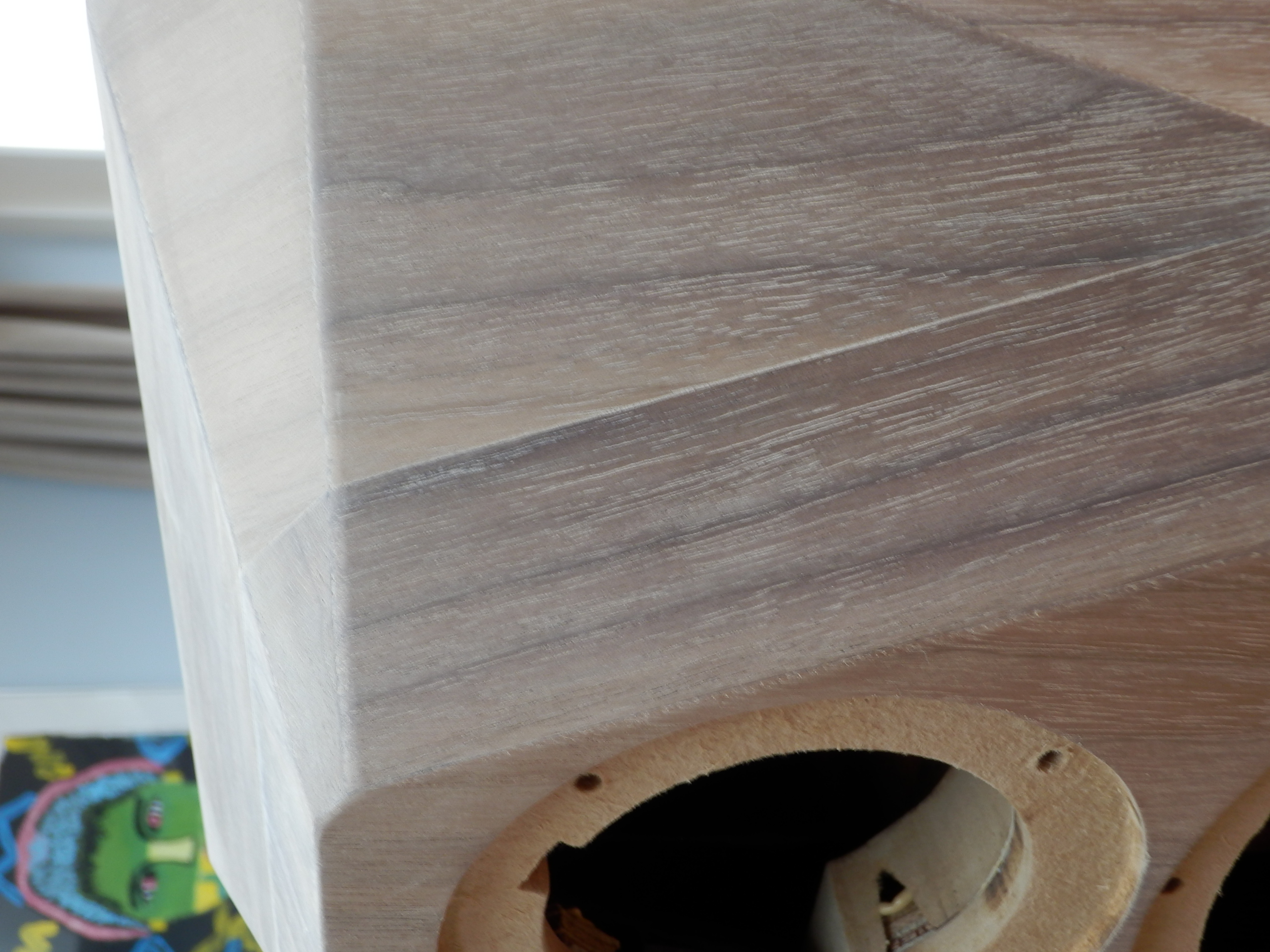

Fineer is nu nog ruw en kaal, na uren schuren zal het worden afgewerkt met danish oil. Dit geeft een mooie matte glans, waardoor de houtstructuur naar boven komt.
Gr Frank

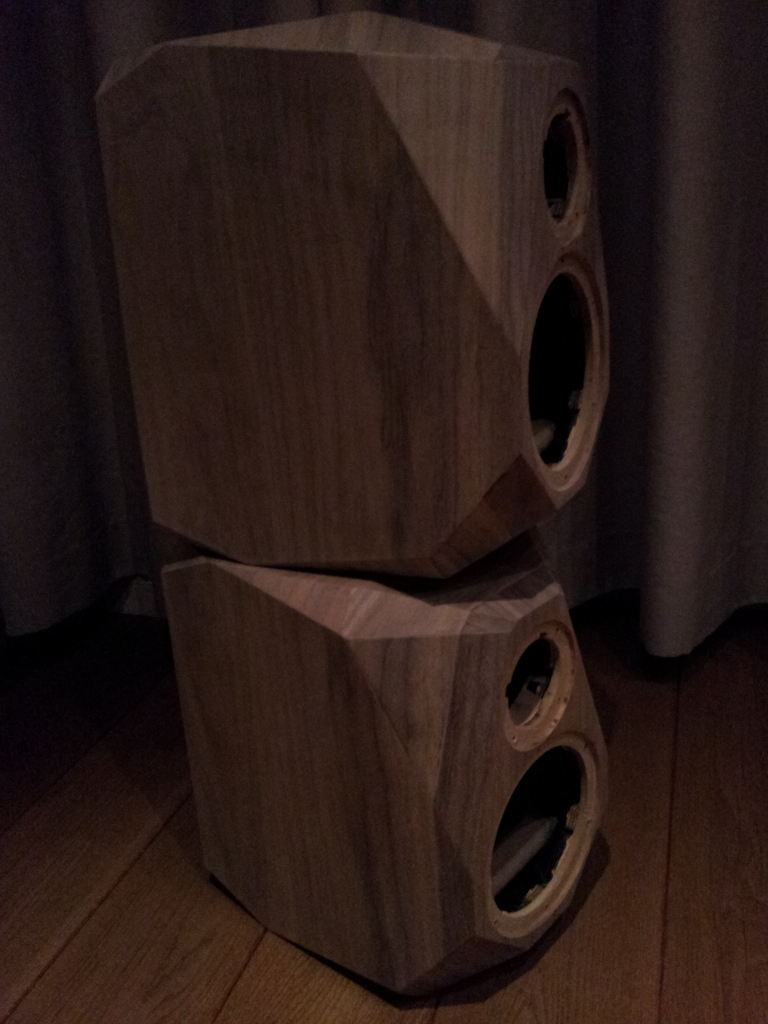

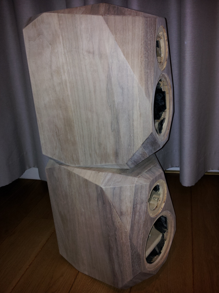

kasten zijn nu gereed om af te werken, dwz alles is gefineerd, de naadjes zijn dichtgezet met schuurstof en bindmiddel. Hierna is alles weer gepolijst met korrel 600.
Nu wordt het tijd om aan het filter te gaan denken. Als uitgangspunt ga ik het filter nemen van de seas Idunn.
Mochten er deskundigen zijn die hier een oordeel over hebben, dan sta ik hiervoor open.
Gr Frank
