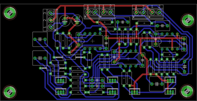

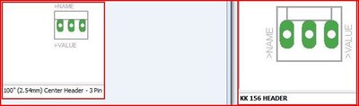

die Molex KK gevonden in Eagle, dus dat kan ik uitproberen.
De kleine aanpassingen van Anne doorvoeren, zou wel die uitgangsC laten zitten.
Alle weerstanden op 7 mm grid plaatsen en zorgen dat ik binnen 10 op 5 cm blijf.
Weet weeral wat gedaan vanavond :lol:

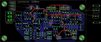

even wat geprobeerd en ik weet niet of die connectoren echt de moeite zijn, zo grooooooooot :rofl:
zie schemaatje

tot nu toe lukt het.
alle weerstanden op grid 7 mm, en de bovenste connectors zijn 3.50 mm.
De weerstand en condensator aan de ingang zijn ook toegevoegd.
waar vind je die 2.54mm connectors Anne, ik kijk er blijkbaar over. :oops:
