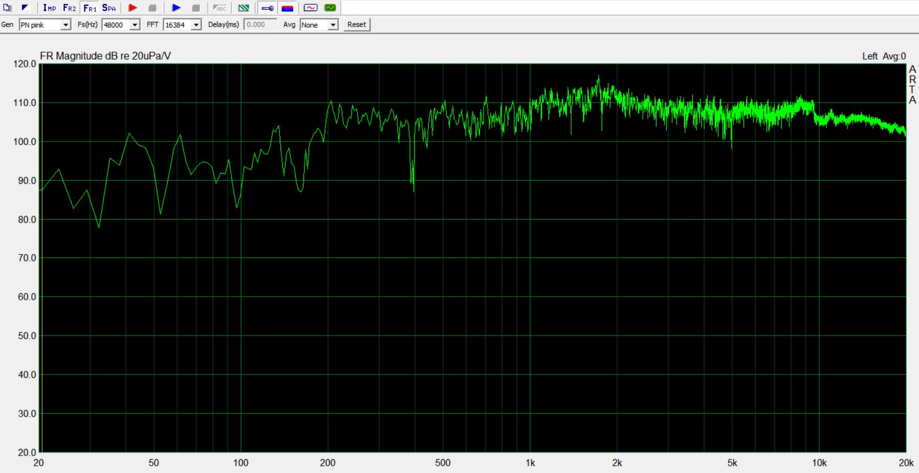

toch even een meting gedaan met Arta. Valt hier iets uit op te maken?

Haha nee :). Hoe heb je dit gemeten? Het is de bedoeling om een impuls response te meten en dan zo te gaten dat je alleen direct geluid meet.

ja . wil ook wel weten wat en hoe je dit gemeten hebt . is dit de complete speaker inclusief het filter ? die van pioneer zeg maar.

Dit is inderdaad de complete speaker. Met filter van pioneer,
en gemeten op hoogte van de tweeter en 50 cm afstand.

nou ja . je bent dus wel van dat badkuip effect af zoals eerder genoemd. das dan welweer mooi

Het klinkt ook echt niet verkeerd hoor, sterker nog ik ben in staat om het pioneer filter
na te bouwen voor de rest. Maar ja, het kan natuurlijk beter.
Toen ik de speakers beluisterde met het orginele filter, had ik niet het idee dat dit wat kon worden.
Die mening moet ik gelukkig wel herzien. Maar of ze ooit in de buurt gaan komen van
mijn scan speak monitoren, dat betwijfel ik.

Het lijkt er inderdaad op dat de tweeter het wel kan hebben.
Ik heb de tweeter op het filter 3 db verzwakt, dan valt het net
iets mooier op zijn plek.

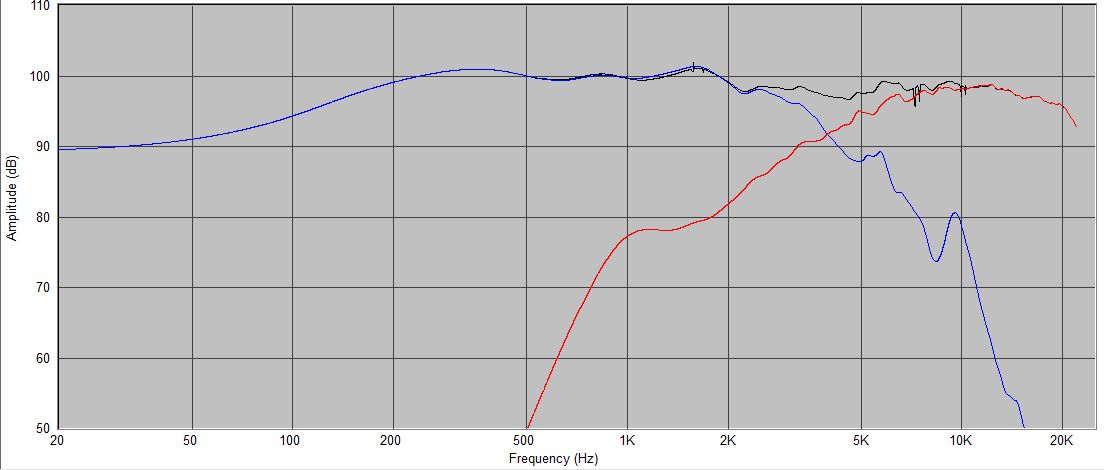

dit zou het gesimuleerde filter van ronald zijn . dan zit je aardig in de buurt. zo op het oog dan . :proost:
