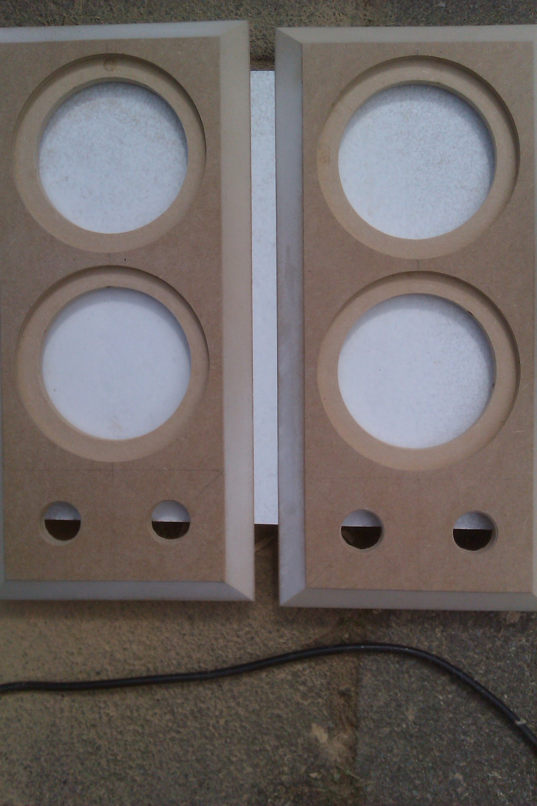

Weer een stapje verder.

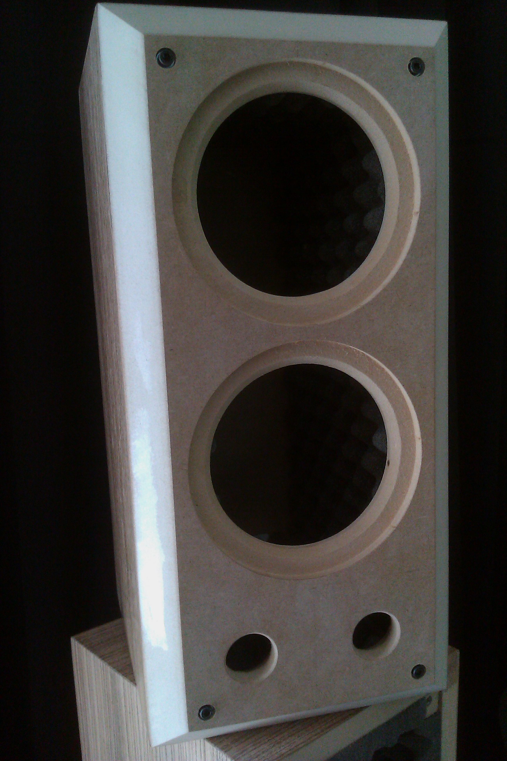

Eerste laag verf zit er op. Eerst maar eens even laten drogen, dan schuren, en een tweede laag aanbrengen. Het einde komt in zicht. :mrgreen:
