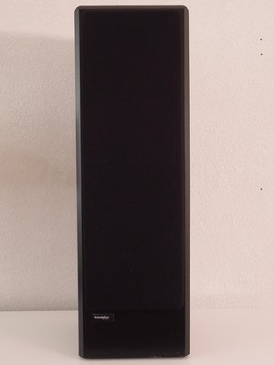

Vandaag heerlijk weer eens met folie gefineerd, man wat schiet dat lekker op :D
Kasten voor verkoop netjes gemaakt, d.w.z. de structuurlak afgeschuurd, hoeken bijgewerkt met 2 komponenten plamuur (alabastine super sterk plamuur) en daarna met even alles een beetje zwart gemaakt over de randen - mocht het foliefineer ergens gaan bollen dan is dat praktisch onzichtbaar.
Bij kleurmijninterieur zwarte plakfolie besteld en een wat kortere overlap de hoek om gedaan dit keer, ca 3 mm.
Deze kasten komen optisch erg dicht in de buurt van het setje zwart essen gefineerd wat ik onlangs heb aangeschaft (vandaar dat deze Impact 30 in de verkoop gegaan zijn). Deze luidsprekers worden morgen gesoldeerd en gaan hun tweede leven in... Alleen frontjes opnieuw bekleden was leuk geweest, but not part of the deal ;-)
