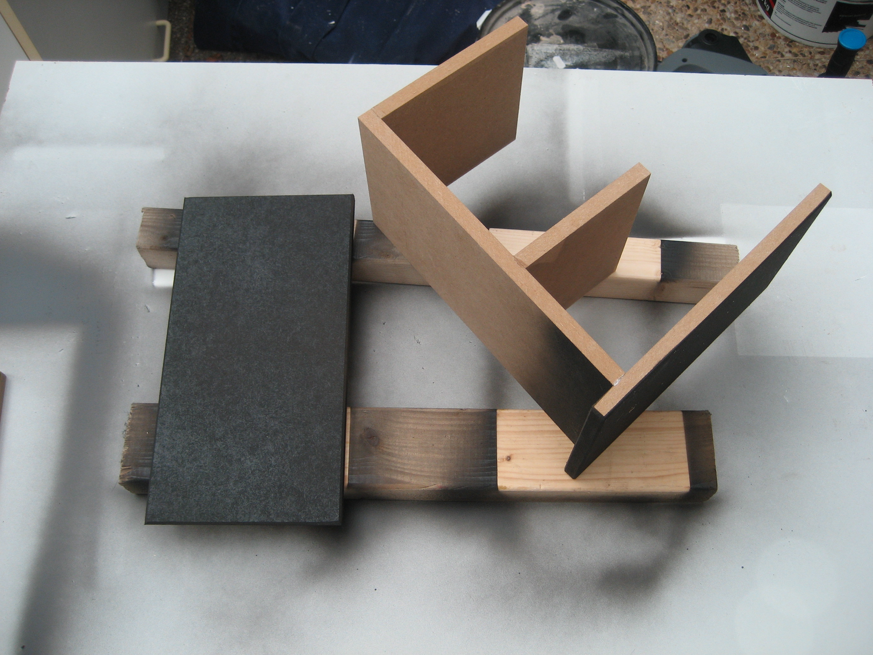

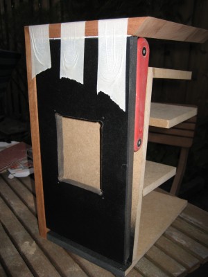

Voor ik de boel kan verlijmen wilde ik eerst de zichtbare MDF delen zwart maken. Gisteravond even snel met een rondzwervend spuitbus mat zwart gedaan - beetje dun maar voor nu voldoende. Ik kan weer verder...
Voorplaat voor een indruk van de looks (was nieuwsgierig
) even mee gespoten - soort zwarte grondlaag
Het is trouwens een enorm eenvoudige constructie voor een tapse TL, slechts 1 schuine rand van 4 graden, of hoek van 86 zo u wil. Indien je de verstek zou laten is het een prima een beginners project. Hopelijk klinkt het straks verrassend goed

De voorplaten heb ik inmiddels bijna naar tevredenheid gespoten.
Spuitplamuur en daarna een lekkere laag mat zwarte watergedragen verf. Fantastisch spul, 1,99 bij de action en het is in 10 minuten droog dus stofjes krijgen weinig kans. Na 2 uur schuurbaar, dus dat schoot mooi op.

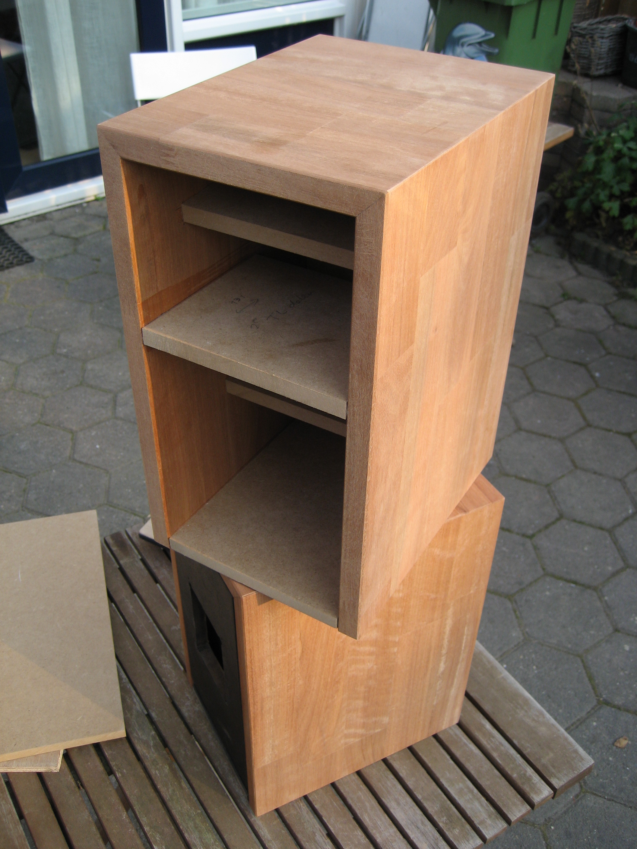

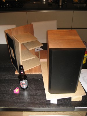

Ben vandaag even aan het lijmen toegekomen. Helaas moet ik de bovenplaten eerst nog 1 mm inkorten, aangezien het verstek is en dit op de zaagtafel van school gebeurd is zal dit komende week worden opgelost hoop ik. Nu namelijk weekend
Het staat op de foto dus los in elkaar...
Pics or it didn't happen: Ook maar eens de fles naast een project geplaatst. De 'fles' van m'n dochter mocht niet op de foto, die zit aan m'n vrouw vast dus maar even iets wat in de buurt kwam
Nu ik met kromme meubelplaat gewerkt heb begrijp ik de uitspraak
"I love the smell of MDF in the morning"

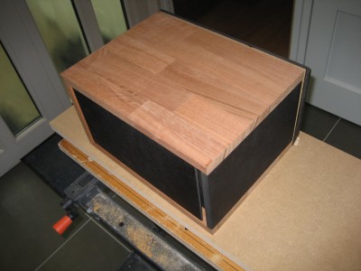

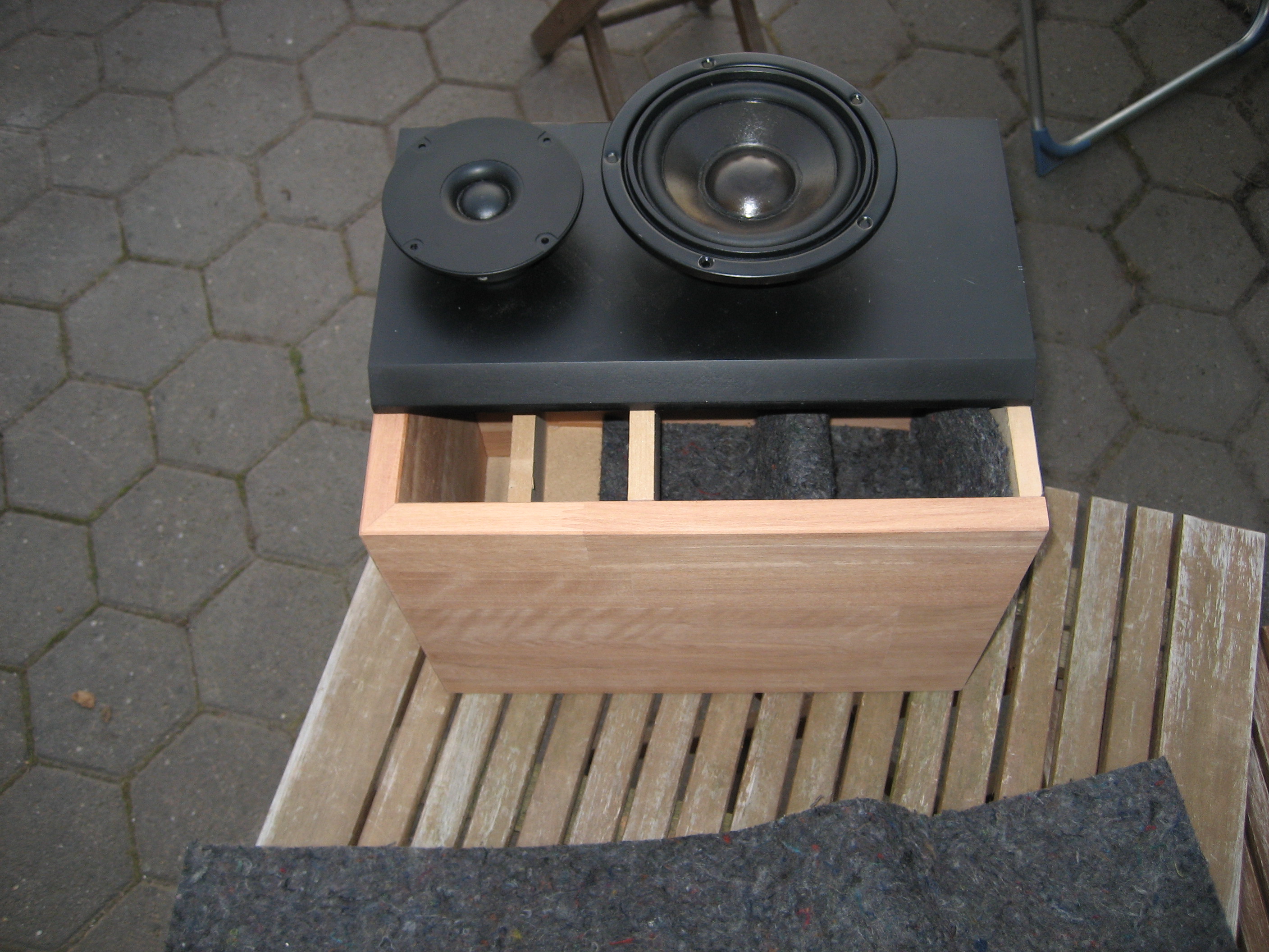

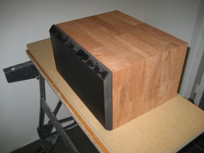

De kastjes zijn inmiddels verlijmd op de voorplaat na. Vandaag even aan het prutsen geweest met een freesmal maken, morgen verder
De alu strips komen tussen tussen voorplaat en de kasten. De voorplaten ga ik misschien vastzetten met zwarte inbusbouten. Alvast weer even een foto...
