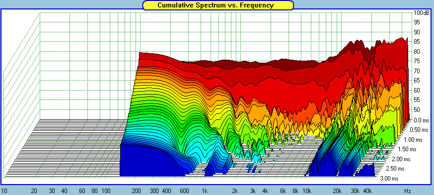

Dit is wat John Krutke er van vindt:
This is a very wide bandwith driver that could work as a small woofer, a dedicated midrange or even a full range driver provided a filter is used to tame the top end. This driver's breakup node above 10kHz does not propagate as harmonic distortion lower in frequency, meaning you can cross it over as high as you want. Harmonic distortion is merely average, but the smoothness of the response curve is class leading - a fair trade to many. This is a titanium cone, but it exhibits very "non-metal" behaviour due to the thin, light cone with exponential profile. Generally good value and consistency. It has a underhung voice coil that is vented under the spider, a cast frame and great build quality all around. Tested June 2007.
Lobing zal inderdaad de beperkende factor zijn, want jammer genoeg zijn de Fountek NeoCD1.0 tweeters niet erg klein (gelukkig wel de rechthoekige versie, die dus al ietsje compacter is dan de ronde)...
Berichten: 12869
Re: Let Op: de Alpair 10 is geen sub!
Het gaat boven 10kHz inderdaad goed mis, maar dat is een kwestie van op de juiste manier filteren. Wat je nodig hebt, als je op 5kHz filtert, is een filter waarvan de steilheid sterk toeneemt na 10kHz. Dan is er geen enkel probleem. Je kunt dit bijvoorbeeld bereiken met een notch die het gebied tussen 10 en 20kHz bestrijkt.
Bron plaatje: http://www.zaphaudio.com
Hmm, of je dat nu "goed mis" moet noemen?
De schaal van dat plotje is erg ruim, daardoor ziet het er dramatischer uit dan het is. De meeste rommel ligt onder de -25 a -30 dB. Die ruggen die je ziet op laag niveau boven de 10 KHz lijken duidelijk geen break-up verschijnselen maar meer baffle/diffractie-achtige resonanties. Als het resonanties zouden zijn in de conus zelf dan beginnen ze op T=0 op een veel hoger niveau.
Berichten: 12869
Is misschien wat overdreven inderdaad. Maar als je wilt combineren met een supertweeter dan blijft mijn aanbeveling staan vanwege het sterke oplopen van de curve boven 10kHz.

Hoe het met passieve filtering in de praktijk correct aangepakt moet worden, bekijken we wel eens het zo ver is, maar het is inderdaad de bedoeling die bovenste octaaf flink te temmen, zodat 5k of 6,3kHz met een tweede of zelfs eerste orde filter gewoon goed gaat.
Die CSD-plot hebben we gisteren ook nog eens zitten bekijken, samen met deze van enkele "concurrenten", en ik vind toch ook dat spreken van een echte break-up toch lichtelijk overdreven is. De paar drivers in die test die het volgens CSD-plots over minstens even breed bereik beter lijken te doen, lijden aan bijvoorbeeld minder goede vervormingscijfers...
Iedere keer ik een test, review of vergelijking bekijk van 4" breedbanders, raak ik alleen maar meer overtuigd dat TangBand met de W4-1337 een zéér sterk product heeft neergezet...
(Laat ons hopen dat de nieuwste versie zonder het nu wel heel kostbare neodymium even goed presteert)
Isabelle
Ja, anderen doen het beduidend beter, i.i.g. meettechnisch. Zulke rommel boven de 10 KHz is natuurlijk ook vervorming en relatief wel veel vanuit vervormingsperspectief.
Benieuwd waar je op uitkomt uiteindelijk. De Dayton RS100 meet ook veel schoner maar ook daar is het de moeite waard om het top hoog aan een extra tweeter over te laten. Het hoog knapt daarvan dan gewoon gehoormatig erg van op.

Een wat ruw en oplopend hoog, maar zonder extreme THD zou ik geen vervorming durven noemen: als je het wat dempt en glad strijkt is er tenslotte niets meer van te merken...
Het hoog van een TB W4-1337 loopt ruim 10dB op, als je dit dempt, gaat de hele CSD-plot ook 10dB naar beneden in het hoog, waardoor er nauwelijks tot geen blauw en groen (1.5ms en meer) meer te zien is! :shock:
Dit zal in het eindresultaat een stuk mooier zijn dan een driver die minder gaat oplopen en pieken en dus minder gecorrigeerd moet, maar wel hogere THD-cijfers laat zien... :D
De Dayton RS100 is ons trouwens ook opgevallen, maar de F3 in de THD-grafiek valt wat tegen imo...

Ik bedoel eigenlijk meer dit grafiekje:
Het gaat om > 20 dB stijging in het hoog, die al begint bij 6K. Als je het filter laat inzetten bij 6K heb je minimaal een derde-orde filter nodig, alleen al om deze stijging ongedaan te maken. Vandaar ook mijn eerdere suggestie om minimaal 1 octaaf lager in te zetten met de filtering. Is ook beter kwa afstraalgedrag. Maar goed, ieder zijn ding.

Je leest de verkeerde schaal af, je bent in de war met de schaal voor de impedantie. Het gaat maar om 10dB stijging, ik ben het verder helemaal eens met wat Candisa aangeeft. Deze tangband is een erg mooie breedbander!

Het gaat inderdaad 'maar' om een stijging van een 10-tal dB over een breedte van 1 octaaf, beginnend bij ongeveer 6kHz.
We zouden moeten meten hoe het zit met de SD-versie die wij gaan gebruiken (die meting gaat over een oudere SA, waarvan we er trouwens ook 2 liggen hebben voor een ander project), aangezien TangBand voor deze een curve opgeeft die langer vlak blijft, maar daarna wel abrupter stijgt.
Mocht blijken dat de SD-versie toch gelijkaardig meet, is een derde orde filter op 6kHz mijn inziens quasi ideaal!
Het eindresultaat zou dan namelijk een nette +-6dB/oct afrol vanaf 6kHz zijn (een zachte overgang naar de tweeter dus), en een flink steile afrol vanaf +-15kHz (zodat het top-end detail enkel en alleen van de ribbon tweeter af komt zonder zich te mengen of interfereren met andere bronnen).

Klopt, keek naar verkeerde schaal. Ook 12 dB stijging is nog steeds wel een beetje veel.

Klopt, over een breedte van 1 octaaf, dus...
