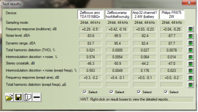

Ik heb bij de metingen aan de TDA1516, ook de TA2021b (amp32 kitje van 41Hz.com) en een Philips FR975 hifi receiver meegenomen.
Leek me wel leuk om een kleine vergelijking te laten zien.
Het resultaat:

Het draagbaar versterkertje bestaat trouwens uit een buffer, baxandall toonregeling met NE5532, een hoofdtelefoon versterker (NE5532 met BD139/140 stroom bufferpaartje) en TDA1516 eindversterker.
Het signaal ging daarbij door de volgende ketens:
  • Emu Tracker Pre - [buffer - toonregeling - TDA1516] - Emu1212
  • Emu Tracker Pre - [buffer - toonregeling - hoofdtelefoonversterker] - Emu1212
  • Emu Tracker Pre - TA2012b - Emu1212
  • Emu Tracker Pre - Philips FR975 - Emu1212
Belasting was 4ohm en uitgangsvermogen ca. 2 tot 2.4W.
Verder moeten de metingen met een flinke korrel zout worden genomen, alles was een beetje houtje-touwtje aan elkaar geknoopt en bij het zelfbouw gevalletje met de TDA1516 heb ik sterke twijfels aan mijn printontwerp.
De TA2021b en Philips hifi receiver doen het in ieder geval duidelijk beter.
Helaas geen tijd meer gehad om de TDA1516 onbelast op te meten (nieuw kabeltje daarvoor nodig), zal van de week het resultaat daarvan in deze post toevoegen.

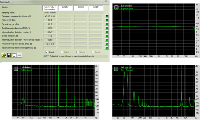

Hier is het dan, meting van de TDA1516 onbelast:
Emu Tracker uit - Emu 1212m in, uitgang onbelast.
Geen bijzondere chip zo te zien, maar kan verder ook niet zeggen of het conform datasheet presteert.
Dat ze geen grafiekjes erbij geven zegt al genoeg denk ik ^^.
