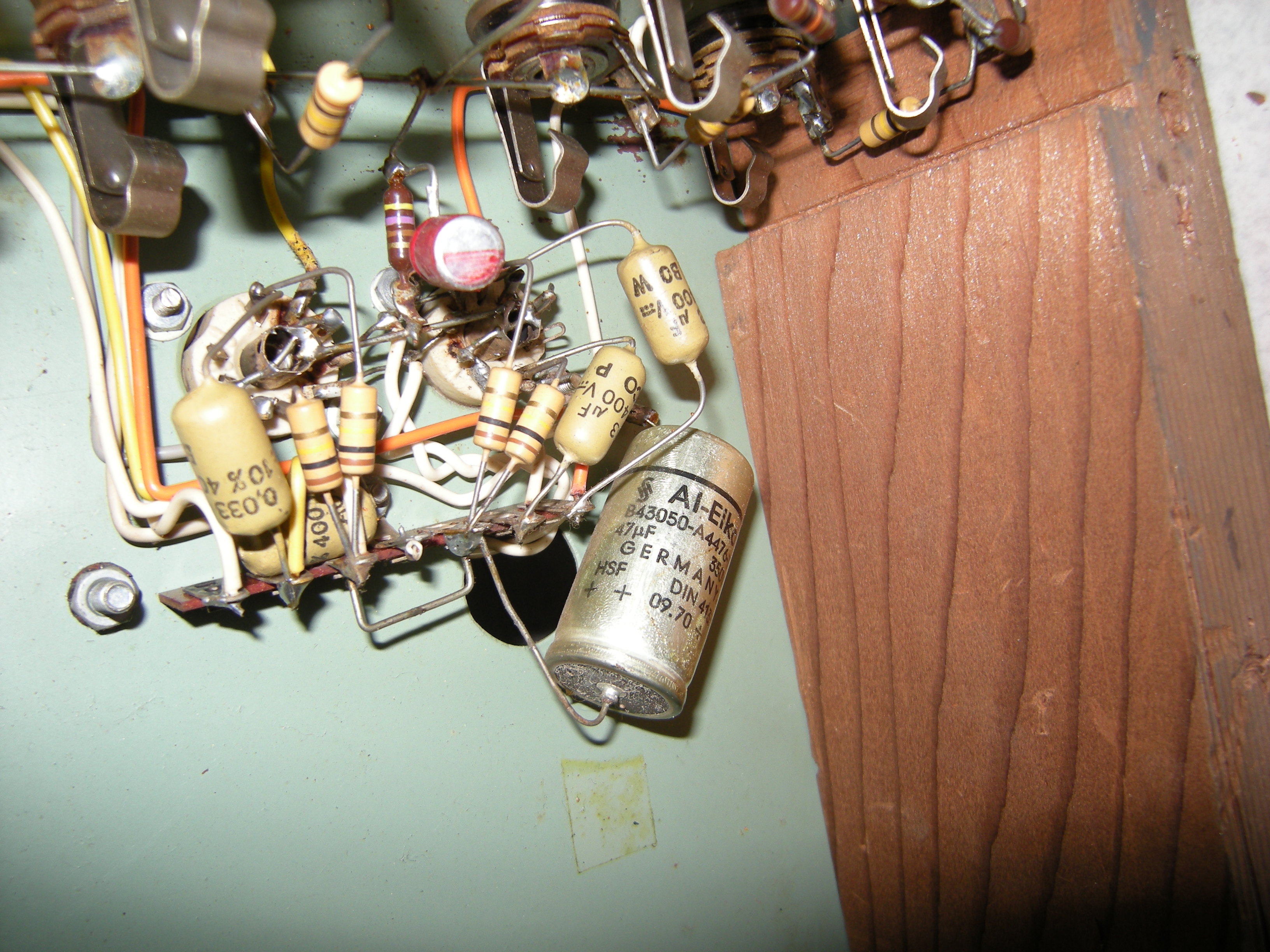

Op dit plaatjes zie ik trouwens dat de huidige elco's uit 1992 komen!!
download/file.php?id=34401&mode=view
Die zijn dus sowieso al een keer vervangen oid. (en zijn ook helemaal niet zo heel erg oud)
Niemand ook "Haarlem Electronics" opgevallen :wink:

Die in het chassis is ouder:
download/file.php?id=34407&mode=view
Volgens mij uit 1970.

Ik heb nog even zitten nadenken en ik kwam op iets wat misschien een verklaring zou kunnen geven waarom de spoel zo zwart is.
Dit heeft onder andere te maken met die nieuwere elco's.
Zoals ik al eerder zei, komen die dus uit 1992.
Ze zijn dus relatief nieuw als je bedenkt hoe oud de versterker is (ook kijkend naar de rest van de componenten).
Het kan dus zijn dat hiervoor een aantal elco's het begeven hadden.
Gevolg is dat een smoorspoel door de rimpel spanning (eigenlijk stroom) enorm heet is geworden!
(dat kan in een vrij rap tempo gebeuren!).
Hierdoor denk ik echter niet dat de smoorspoel kapot is gegaan.
Ze kunnen wel wat hebben en een normaal persoon zet in zo'n situatie direct zijn versterker uit.
Zonder dergelijke elco's hoor je zo'n versterker namelijk gigantisch brommen.
Desalniettemin kun je de smoorspoel misschien toch vervangen.
Zo heel veel kost die niet en voor verkoop is dat misschien wel beter.
Lijkt me toch een vrij logische verklaring waarom die elco's vervangen zijn en waarom die smoorspoel zo zwart is :P 8)
(ik vond het ook al typisch dat de elco's wel waren vervangen, maar die smoorspoel niet)
Wat dat plankje boven op die smoorspoel doet alleen? :roll:
Wat zit er eigenlijk onder?

Re: Brom londen City gevaarlijk?
Geplaatst: zo 16 jan 2011, 12:03
door Pjotr
b_force schreef:
Van een kortsluiting gaan je elco's niet kapot.
Smoorspoelen meestal wel hoor.... :roll:
Kan best dat er ooit een elco o.i.d. de geest heeft gegeven en dat dat gerepareerd is. London City gooide er destijds bij de productie van alles en nog wat in en dat was niet altijd van beste kwaliteit.
Geplaatst: zo 16 jan 2011, 12:07
door b_force
Dat klopt natuurlijk wel, maar zoals ik al zei, als de elco na je gelijkrichtbrug naar de haaien is, dan heeft je smoorspoel het zwaar te verduren.
Ik denk zelfs dat tijdens die reparatie van die elco's de smoorspoel gecheckt is en deze nog goed bevonden is.
Uiteraard blijft het allemaal giswerk van ons natuurlijk.
Maar goed, nai had een multimeter, dus ik zou gewoon even gaan meten hoeveel stroom het geheel nu trekt.
Ligt die waarde in de juiste orde van grootte dan hoef je nergens zorgen om te maken.
Geplaatst: di 18 jan 2011, 20:27
door nai
hoi
Ben er even tussen uit geweest druk met andere zaken O:) . Maar dat is goed idee ik ga de stroom door meten van de versterker. Kan ik dan als de stoom goed is daar ook een smoor spoel baseren? De spanning had ik wel (455 volt) dat is trouwens wel hoger dan in het schema maar ik weet niet of dat een groot verschil is.
nai
