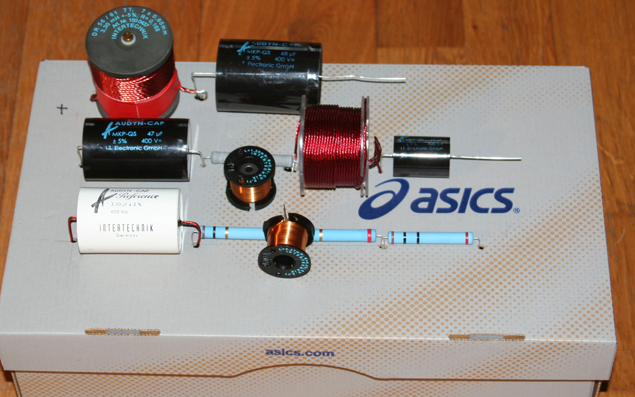

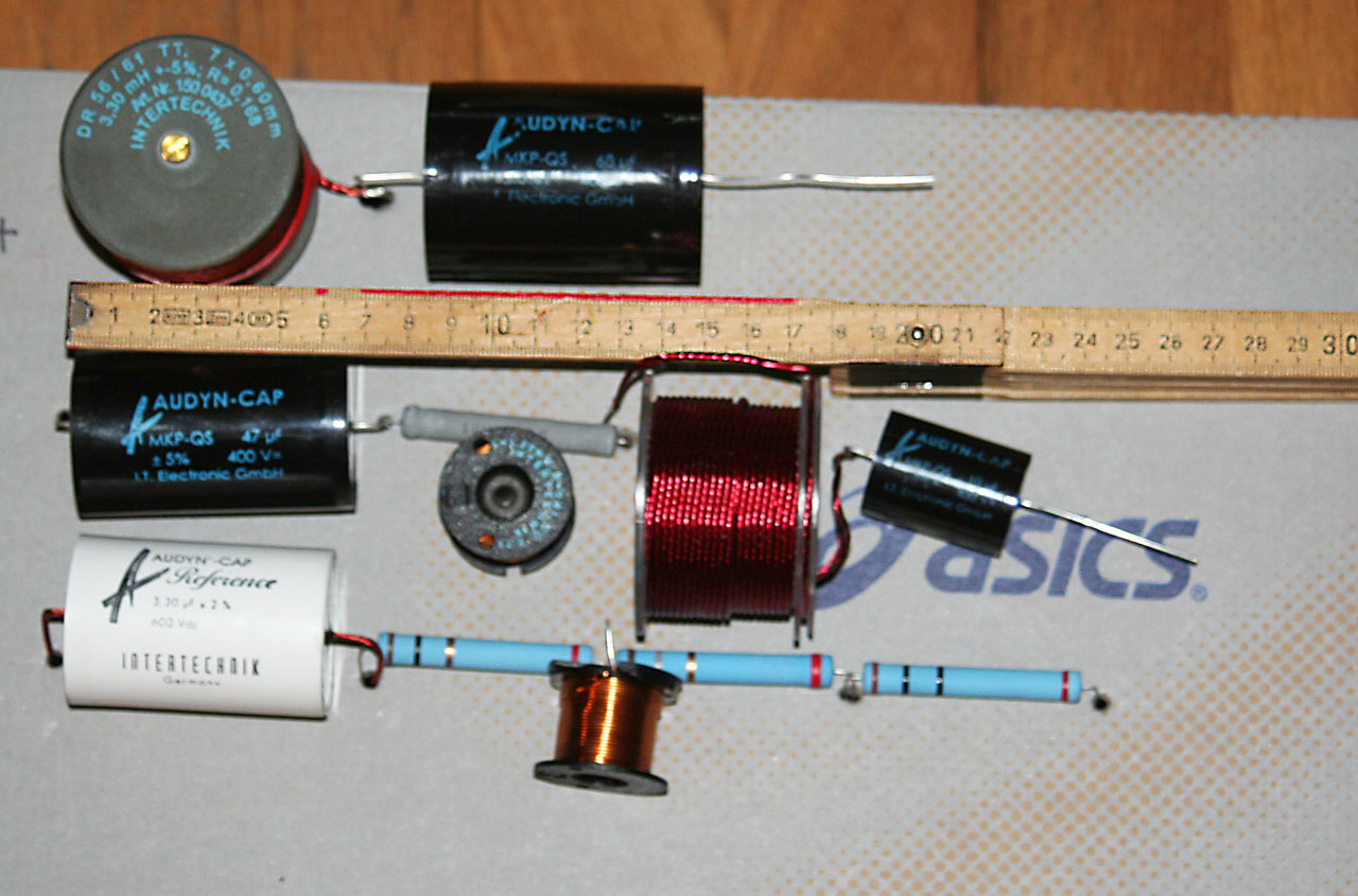

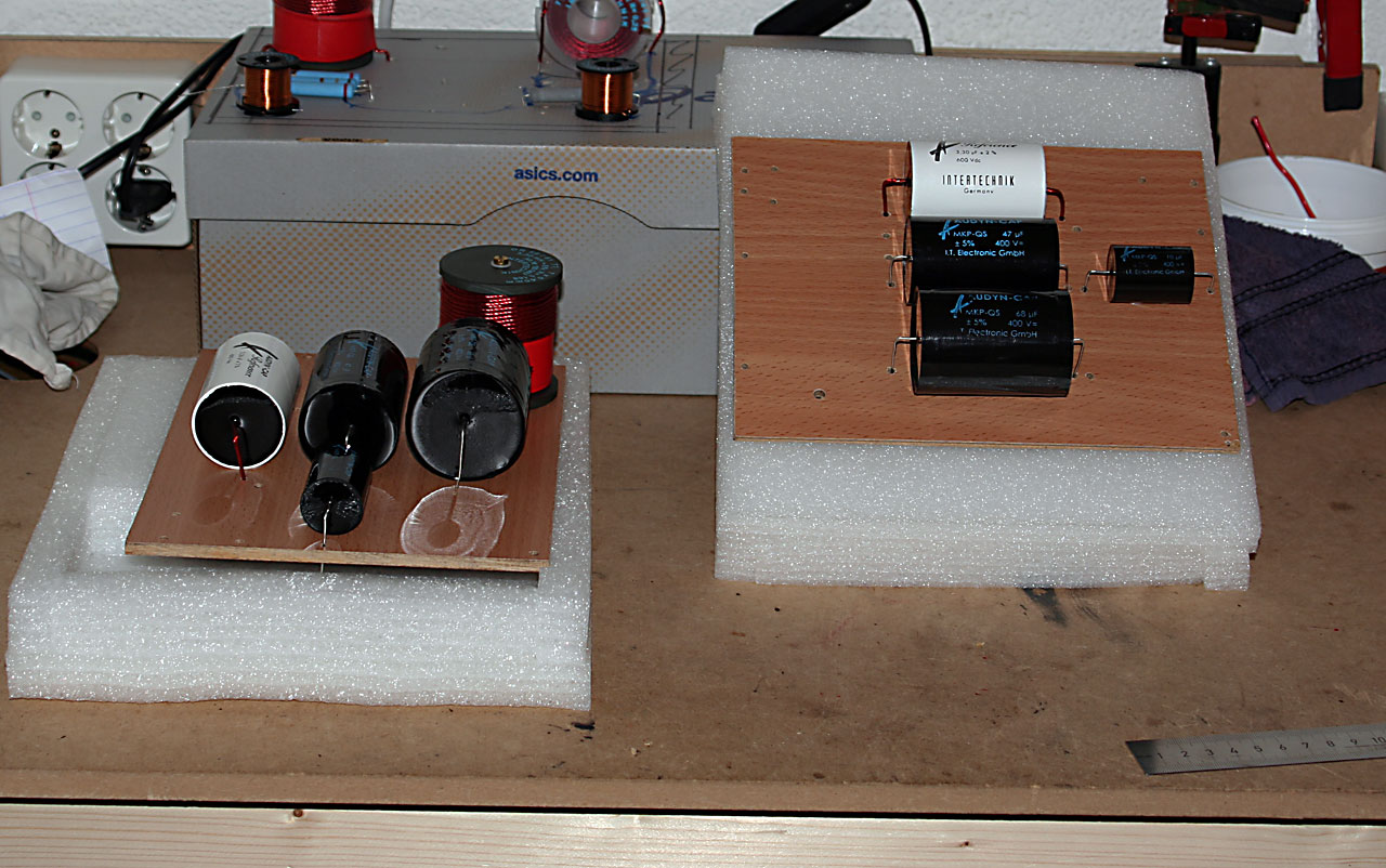

Ik heb een vraag m.b.t. het filter. Op de foto's is te zien hoe ik de componente wil plaatsen maar ik zit met het spoelen probleem...
Is de opstelling goed of beinvloeden de spoelen elkaar op deze manier? De kleine luchtspoeltjes kan ik evt. ook onder de printplaat solderen mocht dat beter zijn?
Re: Bouw Scan-Speak Vertigo
Onvolprezen site van Troels G geeft meer duidelijkheid:
http://www.troelsgravesen.dk/coils.htm

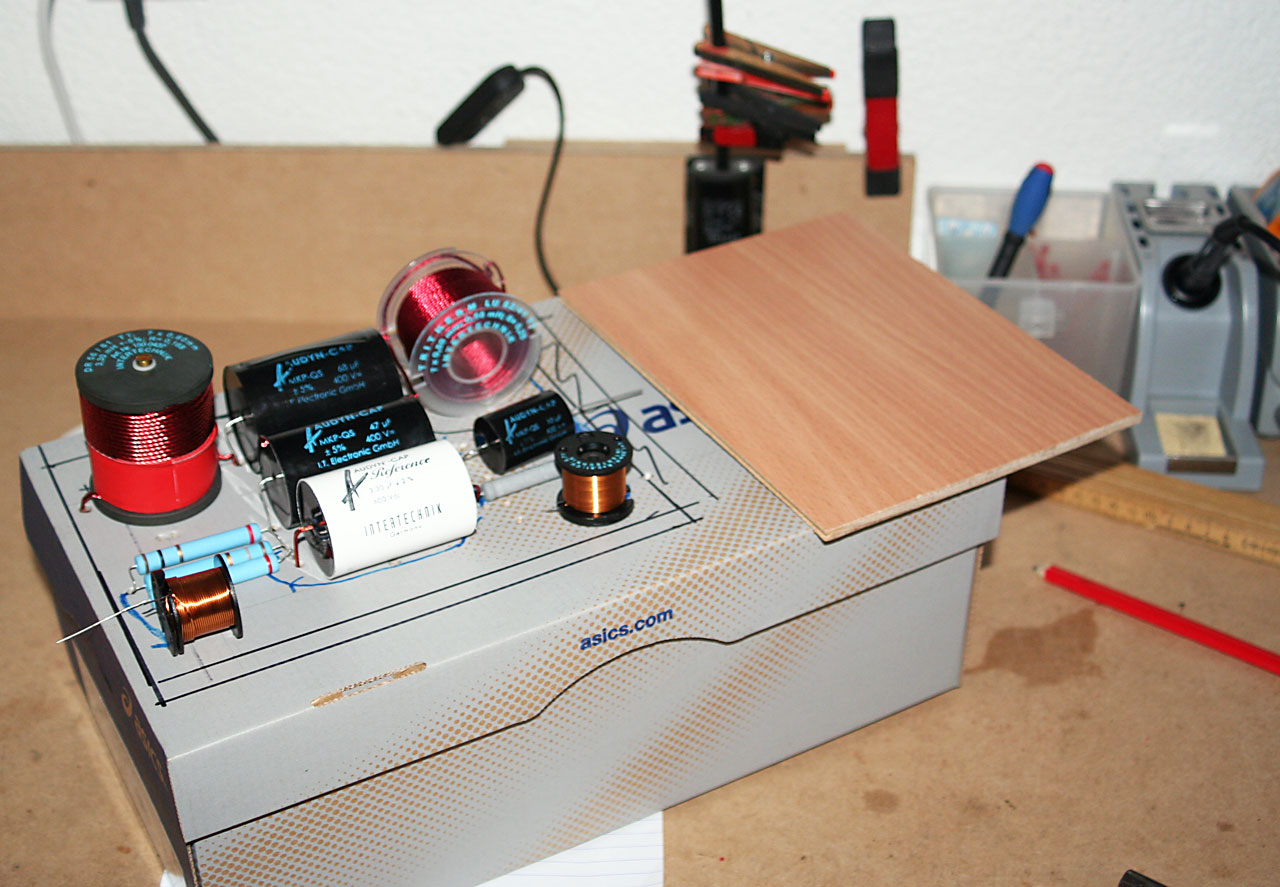

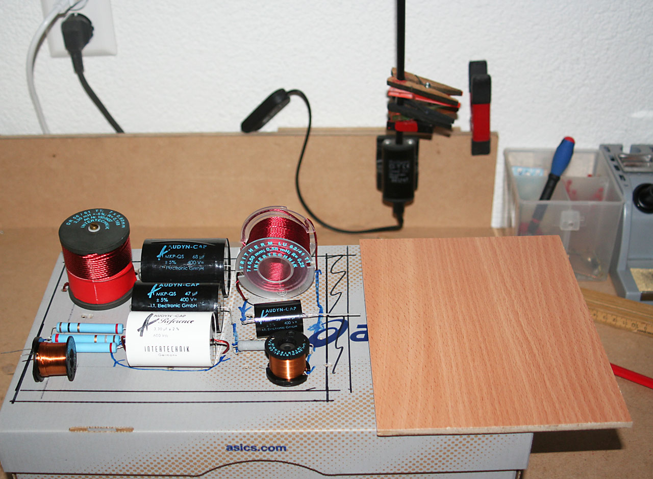

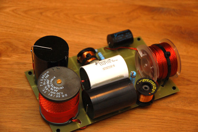

Ik ben gelijk aan de slag gegaan na het overzicht van troels en heb de opzet helemaal aangepast waardoor het ook netter is om te zien. Ik wil het installeren op het laminaat dat er naast ligt (en dan netjes recht):

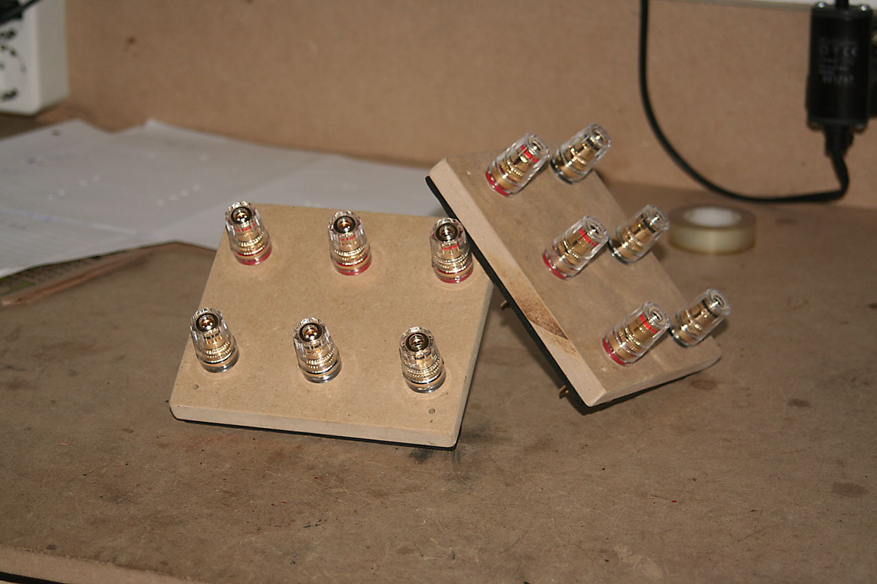

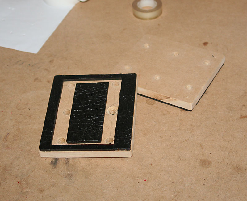

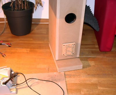

Gisteravond lekker doorgewerkt en terminals gemaakt. Ze zijn niet naar mijn zin en zal met de tijd een ander plankje maken.
Daarna begonnen met het filter zoals condensatoren poetsen
en lijmen. Vandaag de overige delen plaatsen, solderen en dan het moment.... Knallen m'n eindtrappen van de accuphase er uit of krijg ik kippenvel van hemelse klanken....
Wat foto's:
Wat foto's:

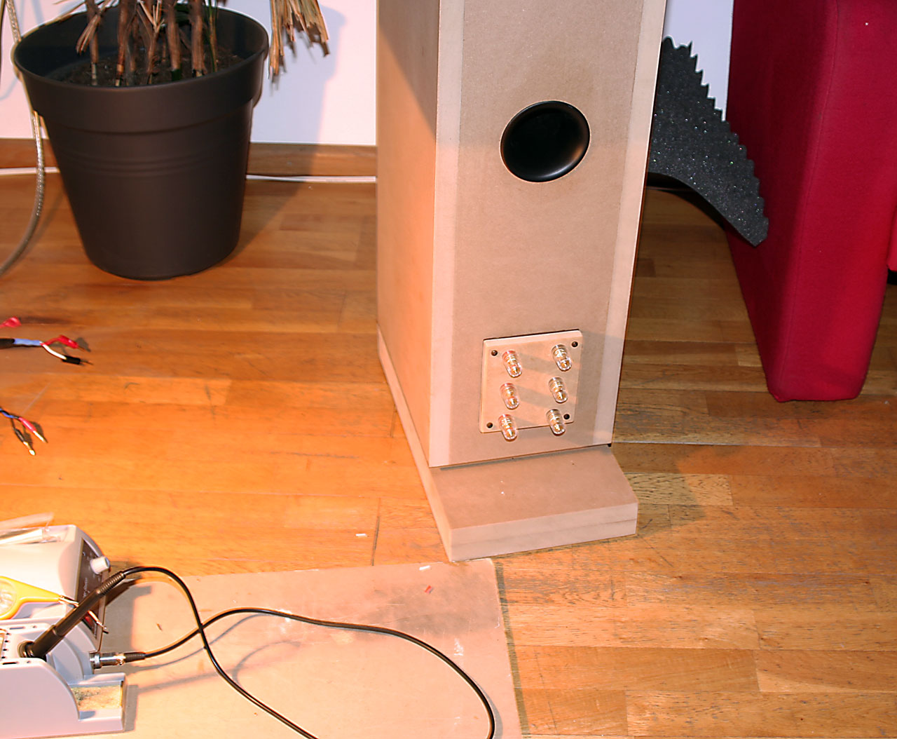

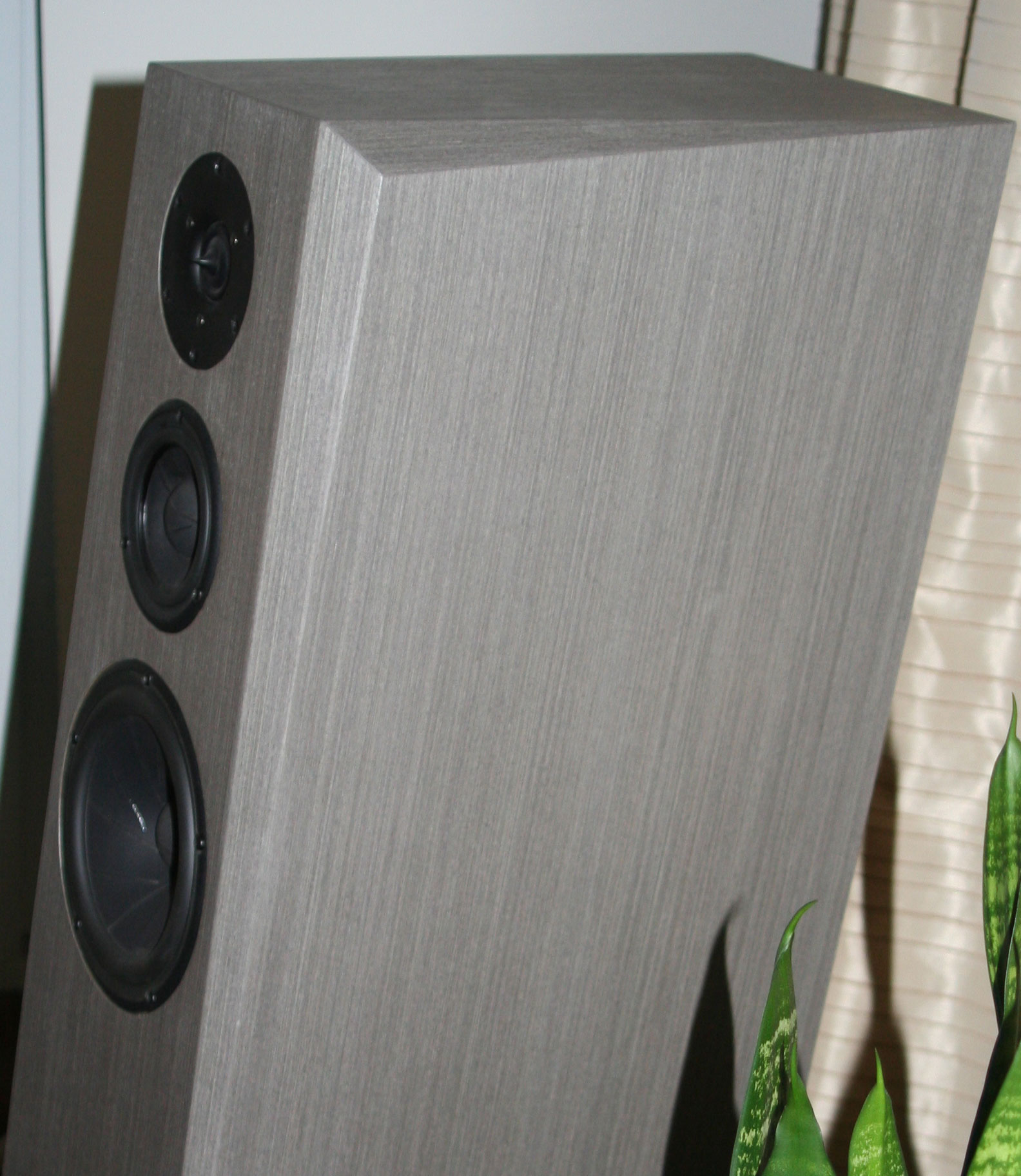

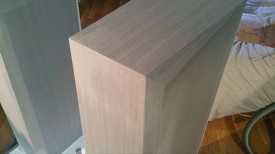

Zoals beloofd in het houtbewerking topic de foto's van het resultaat.
Een leuke klus die met geduld en netjes werken gelukt is

Mooie speakers!! Een vriend van mij heeft ze ook, met een top-of-the-line filter, iets aangepast waardoor hij iets milder is geworden in het hoog. Ze worden aagestuurd door een Musical Fidelity A308, die van zichzelf al een boterzacht karakter heeft. Prachtig! En zo veel dynamiek dat je je afvraagt of je niet naar een veel zwaarder systeem aan het luisteren bent.
Enige minpunt dat ik kan bedenken in dit ontwerp, is het laag. Dat is naar mijn smaak wat te blubberig. Daarin is de Vertigo Plus echt beter, al heeft die een andere klankkleur als geheel (meer/teveel "vlees" in het hoge mid-laag) waar ik niet warm voor loop.
Zeer zeker een prachtig project! Enjoy!
