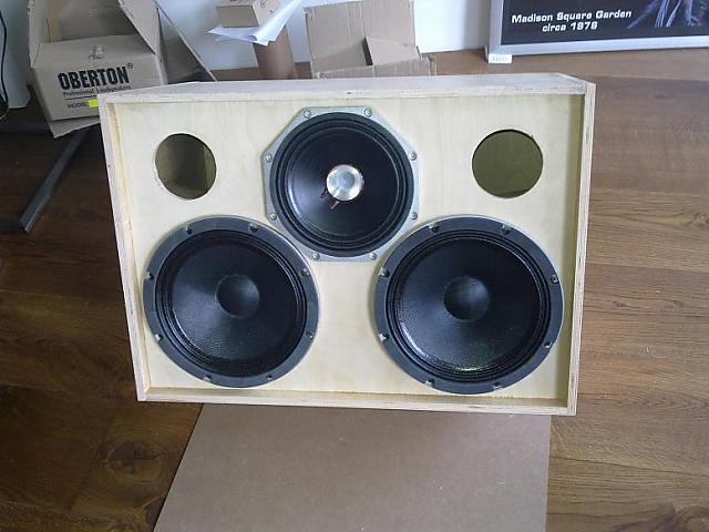

Bassguitar cabinet, 2x10" + 8" coax
Re: Bassguitar cabinet, 2x10" + 8" coax

Hoe werkt zo'n grote coax luidspreker eigenlijk? Die moet toch voor het midden en hoog zorgen als ik dat correct gegokt...eumh onthouden heb?
Die 20cm coax kan in feite als twee weg systeem worden ingezet, dus van laag t/m het hoog. In dit ontwerp doet de coax het gebied vanaf ongeveer 500hz t/m het hoog. Onder de 500hz nemen de twee 25cm woofers het over.
- Henkjan
- Berichten: 33819
een coax is een tweeter in het midden van een mid gemonteerdDragoSz schreef:Hoe werkt zo'n grote coax luidspreker eigenlijk? Die moet toch voor het midden en hoog zorgen als ik dat correct gegokt...eumh onthouden heb?
Dat stukje metaal in het midden is dus de tweeter? Heeft die een eigen magneet of gebruikt hij de zelfde magneet als de conus?Henkjan schreef:een coax is een tweeter in het midden van een mid gemonteerdDragoSz schreef:Hoe werkt zo'n grote coax luidspreker eigenlijk? Die moet toch voor het midden en hoog zorgen als ik dat correct gegokt...eumh onthouden heb?
Dat stukje metaal is een onderdeel van de tweeter, om exact te zijn is het een klein aluminium hoorntje. Achter dit hoorntje zit een 44mm membraan. De aandrijving wordt in dit geval door dezelfde magneet gedaan als die de woofer/mid aandrijft. De meeste coaxen hebben echter een eigen magneet.Dat stukje metaal in het midden is dus de tweeter? Heeft die een eigen magneet of gebruikt hij de zelfde magneet als de conus?

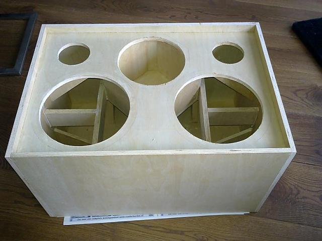

Vandaag hout besteld
Om de kast niet te zwaar te maken ga ik 12mm berken multiplex gebruiken. De behuizing wordt in drie compartimenten opgedeeld. Samen met wat bracing moet het een stevig geheel worden.

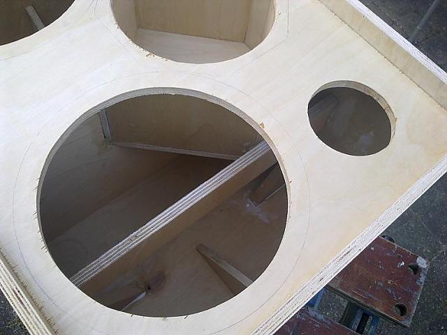

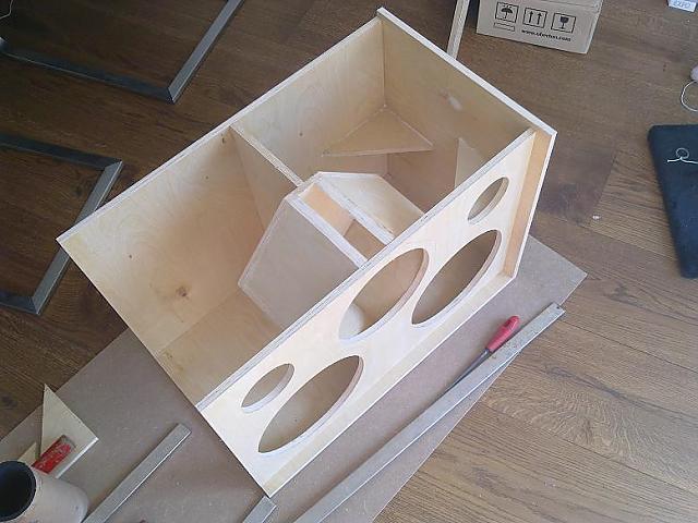

Hier een paar plaatjes van het bouwen.
In een plaatje zie je dat ik nog wat extra bracing heb aangebracht.
Per woofer compartiment zit er een verbinding tussen boven en onder zijde en zitten er vier grote driehoeken(gemaakt uit rest stukken) die de wanden met elkaar verbinden. De baffle zelf is ondanks 12mm behoorlijk sterk omdat deze op vrijwel ieder punt onder steund wordt.
Op het talkbass forum gaf iemand weer commentaar dat die "driehoeken" alleen maar weggooid hout zijn en alleen de hoeken sterker maken en de kast zwaarder maken.
Hij vergeet echter dat die driehoeken een behoorlijke afmeting hebben en de panelen een stuk resonantie armer maken. De achter wand kon ik bijvoorbeeld niet op een normale manier verbinden met de voorzijde omdat de woofer bijna het gehele oppervlakte in neemt. De achterwand wordt nu (per woofer compartiment) met drie grote driehoeken verbonden met de onder, boven en zijwand.
Haha, als je de drivermaat niet kent, is het net of je een compacte centerspeaker hebt gemaakt. Ik vind de lay out van de baffle inderdaad erg slim, die zit overal wel ergens aan vast of heeft gaten waar dat niet zo is.

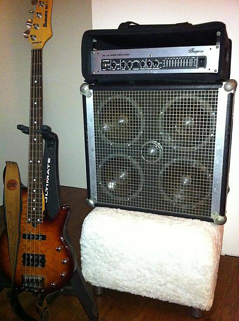

Ja, Ja,...En mogen wij ook weten wat voor een?arjank schreef:Ik heb wel net een nieuwe basversterker(top) gekocht![]()

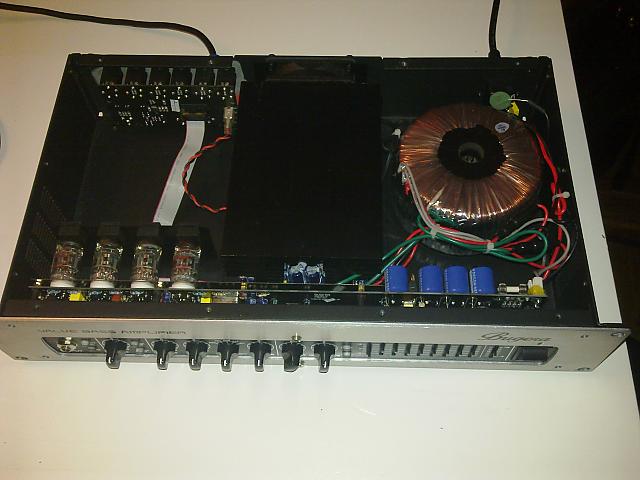

Tuurlijk, een Bugera BVP5500.Ja, Ja,...En mogen wij ook weten wat voor een?
Ik weet het, het is een tak van Behringer maar ik dacht 'k zal het eens proberen, die top kost namelijk geen dr.l.
Ik ben verre van teleurgesteld, een meer dan aangename sound komt er uit dat ding. Bij een bekend merk zou je hier makkelijk het drievoudige voor betalen.
Ik heb laatst de 1e en 4e buis vervangen door een Philips 5751, de sound is nu erg mooi, helder, transparant maar toch ook weer warm.

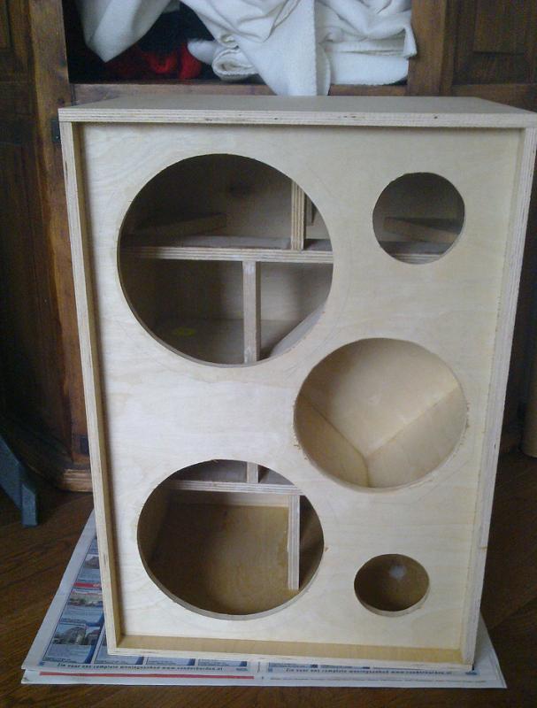

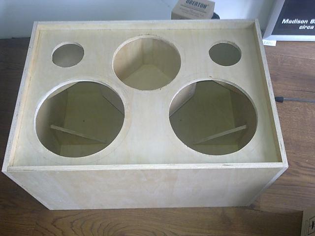

Ik heb nog wat extra bracing aangebracht en deze gelijmd en geschroefd. Overal waar ik op klop geeft het een hoge tik en geen lage plok, ok dus. Het kastje is ook nog eens behoorlijk licht en toch super stevig.
Ik hoop binnenkort met het filter te beginnen.
Ik ben alleen op zoek naar een 2.7 of 3mh spoel die 400watt rms aan 4ohm kan hebben, iemand?
Ik had zelf deze op het oog, de M-t200-27 van Mundorf http://lautsprechershop.de/hifi/mundorf ... ils_en.htm
