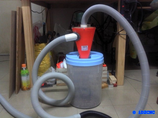

Ik heb geen goede aansluiting op mijn bovenfrees, dus daar kan ik ook geen goede ideeën voor aandragen. Wel gebruik ik op mijn hobby kamertje een cyclone. In minder dan een uurtje gemaakt van een oude emmer, wat stukjes hout, draadeind en buis. Het filtert het meeste stof uit de lucht voordat het de eigenlijke stofzuiger in gaat. Het eerste waar je aan denkt, is stofzuigerzak minder snel vol. Maar veel belangrijker: doordat de stofzuiger vrijwel schoon blijft, is de zuigkracht steeds optimaal totdat de emmer bijna vol is.
Briljant!
dat is de DIY-versie van die asemmer-tip
thanks for posting :)

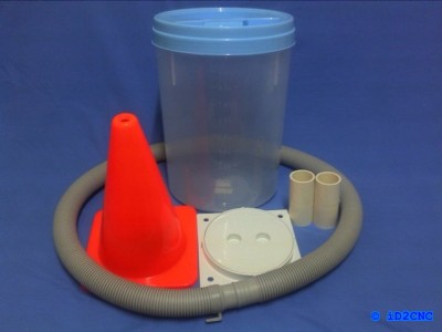

AntonZ
Berichten: 1343
Re: [frezen] Stofafzuiging DIY?
Bericht door AntonZ »
teacher schreef:
Zoiets wil ik ook nog steeds knutselen. Heb je nog iets van filtering oid?
Het is een "Thien" cycloon, aangepaste versie van http://www.cgallery.com/jpthien/cy.htm . Vooral kleiner gemaakt, zodat het werkt met een gewone emmer. Geen verdere filtering, wel een filterzak in de stofzuiger. Bij houtbewerking komt daar bijna niks in. Ik heb hem ook eens gebruikt bij stofzuigen van boorstof toen ik in het fietsenschuurtje een heleboel gaten in de bakstenen muur geboord had. Dat was een minder goed idee. Best aardig wat in de emmer, maar ook nog heel wat in de motor van de stofzuiger terecht gekomen. Die klinkt sindsdien niet meer zo soepel :-$ Volgende keer toch maar stoffer en blik gebruiken.
(ook mijn originele post aangepast, en plaatjes opgeladen naar de forum server HJ)

Ah kijk.. en dat extra "plateau" is om het stof een beetje te scheiden van de luchtstroom?
Overigens, mijn vorige bosch huis tuin en keuken stofzuiger heeft idd onze vorige verbouwing niet overleefd, die werd erg astmatisch. 8 jaar geleden een miele gekocht, en die gaat nog steeds als een speer.
Ja, het idee is om de stofopslag te scheiden van de werveling. Als de lucht hard wervelt boven het stof, dan blaast het dat ook weer terug omhoog. In deze uitvoering heb je bovenin een soort "wervelkamer". Door centrifugaal krachten blijven stof en spaanders aan de buitenrand rondcirkelen. In het midden zit daardoor relatief weinig rommel in de lucht, daar wordt het afgezogen. In dat deel van de wervelkamer waar de lucht trager gaat, is een opening langs de rand. Het relatief zware stof zit door centrifugaal effect aan de buitenkant en valt daar naar beneden.
Het werkt goed, maar steenstof is kennelijk toch te fijn. Stof en spaanders van houtbewerking gaat prima. Bladeren in de tuin ook, heb ik eens proefondervindelijk vastgesteld :lol:

Tja, zo te zien heb je niet veel meer nodig dan een emmer met deksel (gratis op te halen bij de snackbar :D ), wat PVC afvoer spul en een flinke maatbeker:
[youtube]http://www.youtube.com/watch?v=9NXZKYWpMbE[/youtube]
Deze is nog simpeler:
[youtube]http://www.youtube.com/watch?v=g6j-psU1aWs[/youtube]
Daar zit je nou met je Festool :mrgreen:

Mijn idee, kijk voor 30 euries ga ik zelf niet klooien maar die prijzen zijn mij ook te bar. Punt is wel waar haal zo'n smalle en lange piramide vandaan? Maatbekers lijken mij te klein :D Anyway, all you need:
Een verkeerspyloon dus :lol: En dat spreadsheetje van HJ natuurlijk, dan krijg je zoiets:

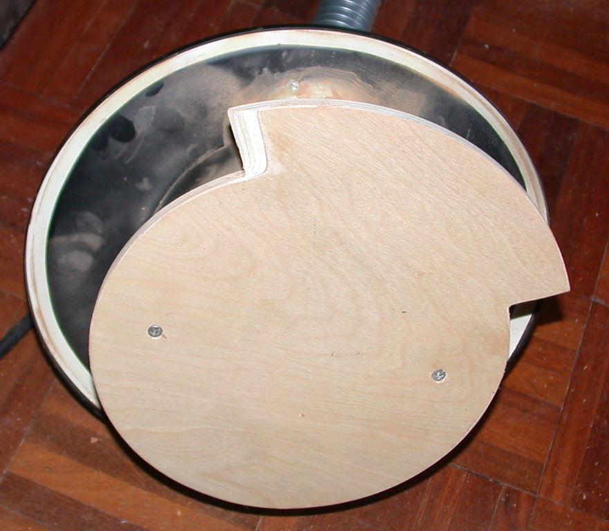

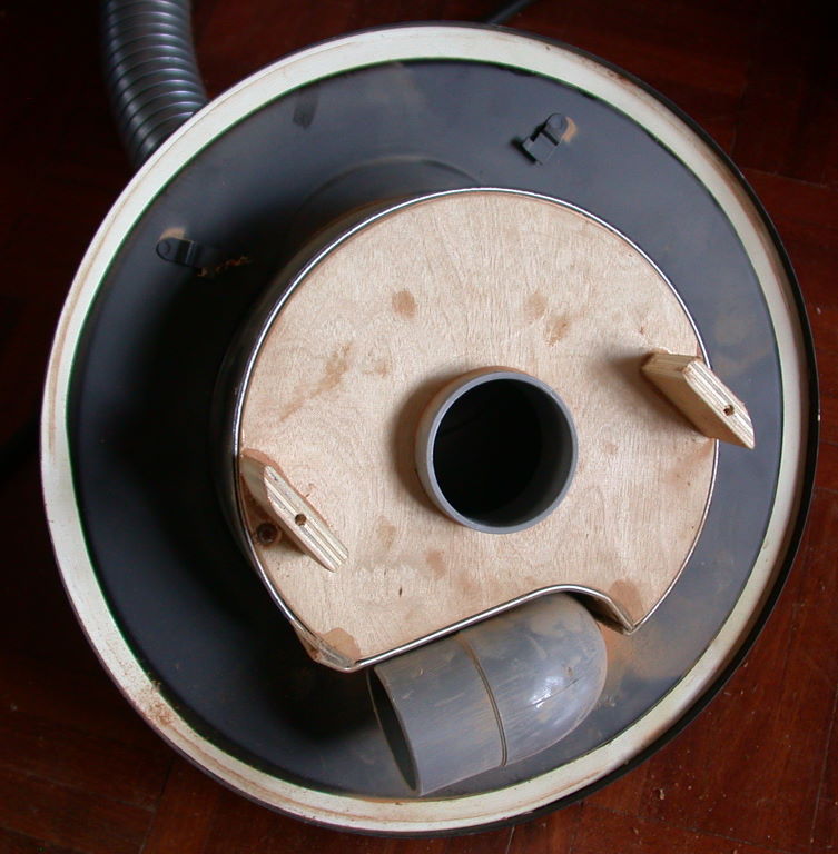

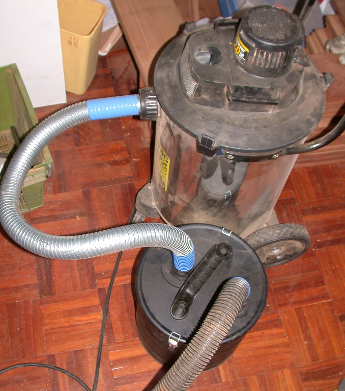

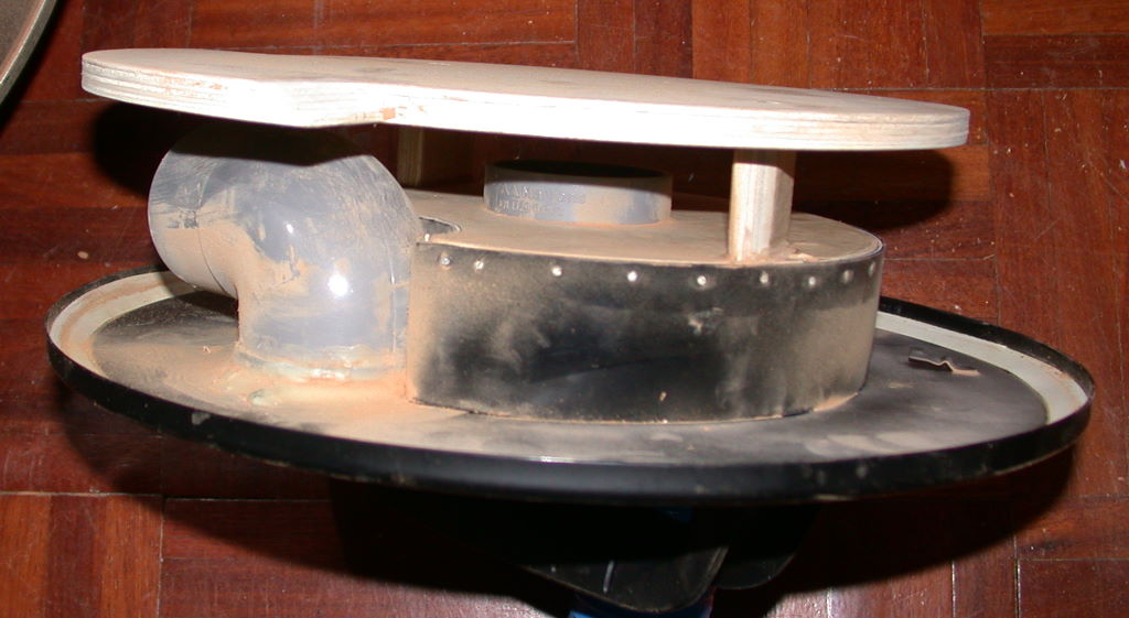

Hier dan de gemodificeerde Aldi-vergaarbak.
Eerst het lepeltje er uit geslepen en, omdat het gat naar de stofzuiger niet in het midden zat, een tussenruimte gemaakt om de aanzuig wel in het midden te krijgen. Stukje dun multiplex met een plastic randje.
Het systeem werkt.. slechts wat fijnstof komt er in de grote zuiger. Het filter loopt in ieder geval een stuk minder snel vol.
Kees

Netjes Kees, dat is al heel wat.
Wel jammer dat ie het fijnstof niet tegen houdt. Volgens mij kun je dat nog wel verbeteren door om die twee afstandshoutjes een strip kunststof te nemen langs de omtrek om de lucht beter te geleiden en de aanzuiging dieper in de ton te maken. Dan zuig je de lucht midden in de "wervelstorm" af i.p.v. langs de rand.
Al denk ik wel dat de omtrek te groot blijft en de draaisnelheid van de "cycloon" daarmee te laag, met deze constructie om het fijne stof goed te kunnen scheiden.

Dat fijnstof is ook zo fijn dat het gewoon in de lucht blijft hangen.. Het dwarrelt zelfs neer op de plafondbalken.. Ik denk dat het hooguit een procent is van het totaal dus deze cycloon werkt dan voor 99%.. En dat is helemaal niet gek.
Ik kan er altijd eens een stukje hout voor nemen en dan de aanzuig door laten lopen tot het onderste compartiment. De tekening staat nog in de computer en het machien heeft het binnen een minuut klaar..
