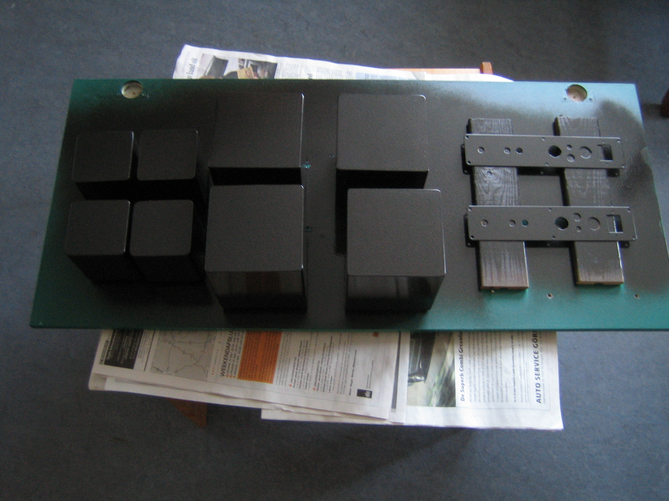

Mijn schoonvader blijkt een bandschuurmachine te hebben, deze heb ik geleend. Hiermee stevig te keer gegaan, met de vlakschuurmachine erachteraan. Het laatste beetje met de hand gedaan, maar op dit (zo hard als) staal doet dat niet echt veel. In 3 zinnen gezegd, maar ik ben er een hele dag mee bezig geweest :mrgreen: maar dan zijn ze ook strak.
Hierna spuiten, de laatste keer heb ik het hier in huis gedaan, stinkt me gewoon te hard. En zeker een week :D dus naar de schuur, waar het binnen ook nog wel wil waaien als het dit buiten doet. Gewacht op een beetje weer met niet al teveel wind, afgelopen zondag was het zover.
Bijgevoegd de kapjes, en een idee hoe het moet gaan worden. Volgende stap is frezen, zodat de top en bodemplaat in het houten chassis vallen, en daarna kan er opgebouwd worden. Ik zal nu eerst de verf op de kappen verder laten uitharden, zodat 'ie ook wat kan hebben. Wordt vervolgd!

=P~ =P~ =D>
Heel fraai!

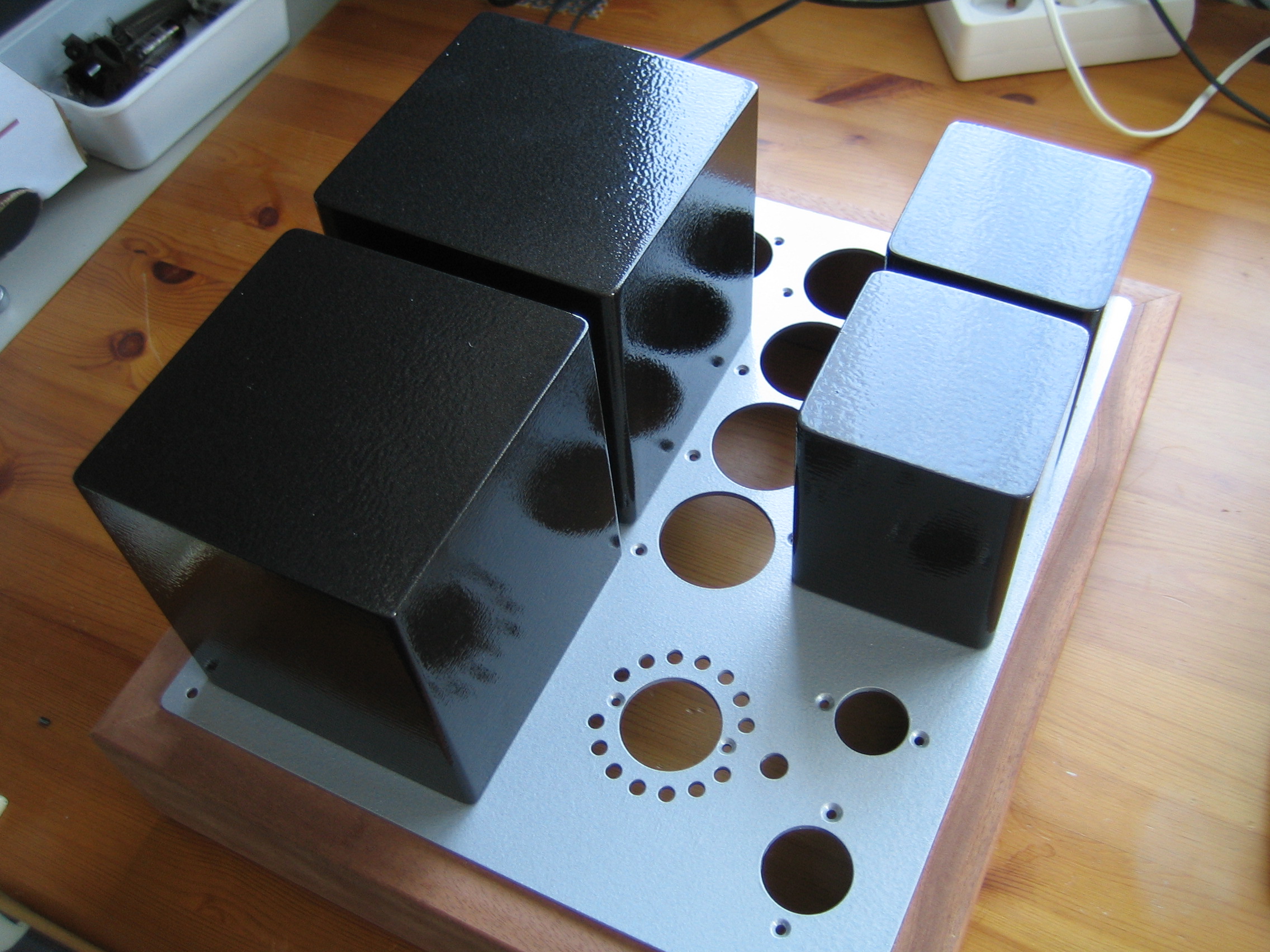

Tnx! Oja, nog een toevoeging, voor wie ook eens zoiets wil gaan doen: zoals meestal met klussen weet je achteraf de beste methode :D ik had me niet gerealiseerd dat het schuren zoveel werk was, anders had ik eerst geschuurd, daarna trafo's ingieten en daarna spuiten. Ipv eerst gieten....

Ziet er echt schitterend uit Barry. :D :mrgreen: =P~

Rete strak ! :rock: Top plaat laten frezen ?

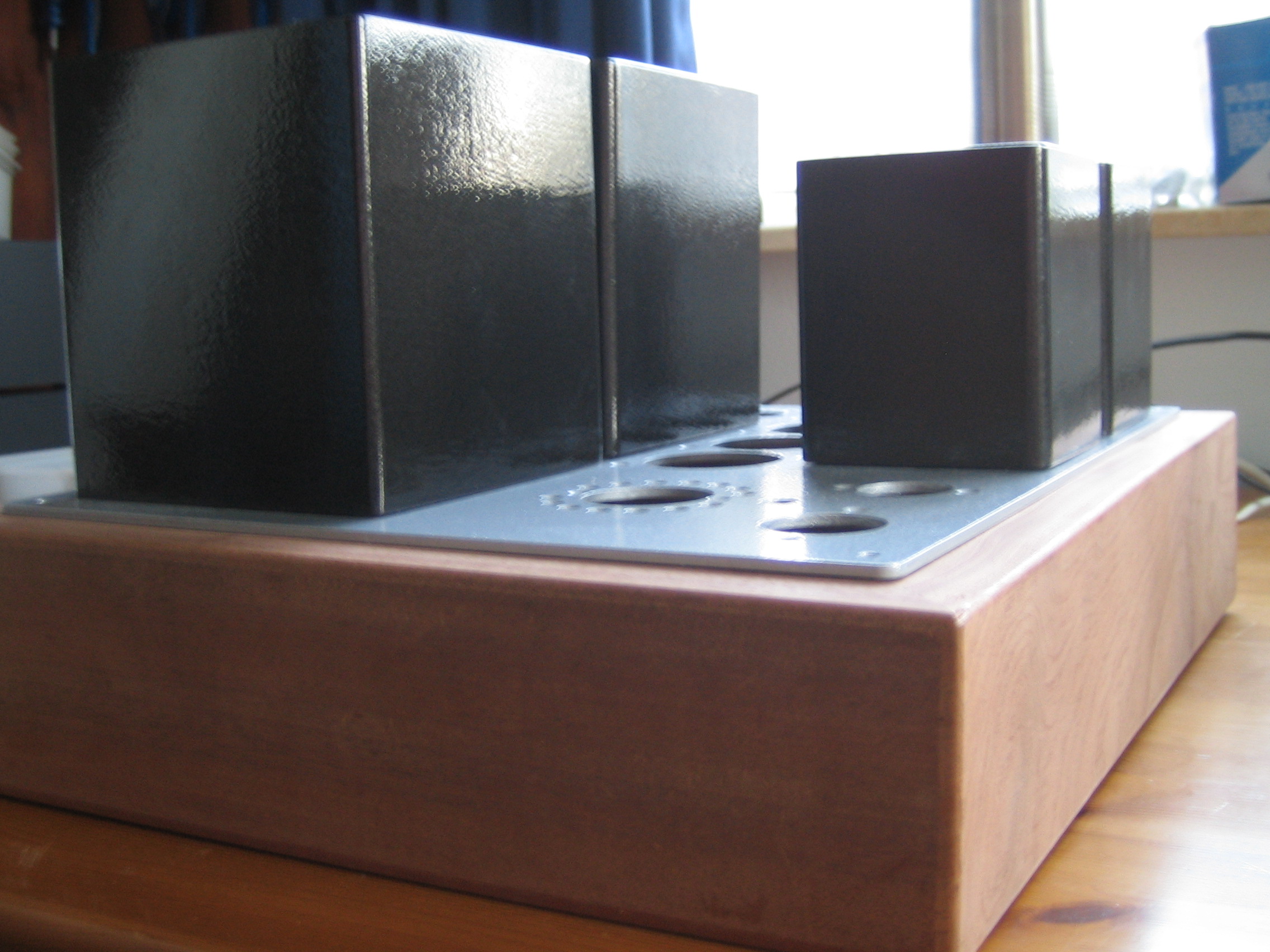

Knap werk Barry.

De topplaat en het achterpaneel zijn gelaserd. Niet door mijzelf, ik heb een doos onderdelen gekocht dus, daar zaten de platen bij.

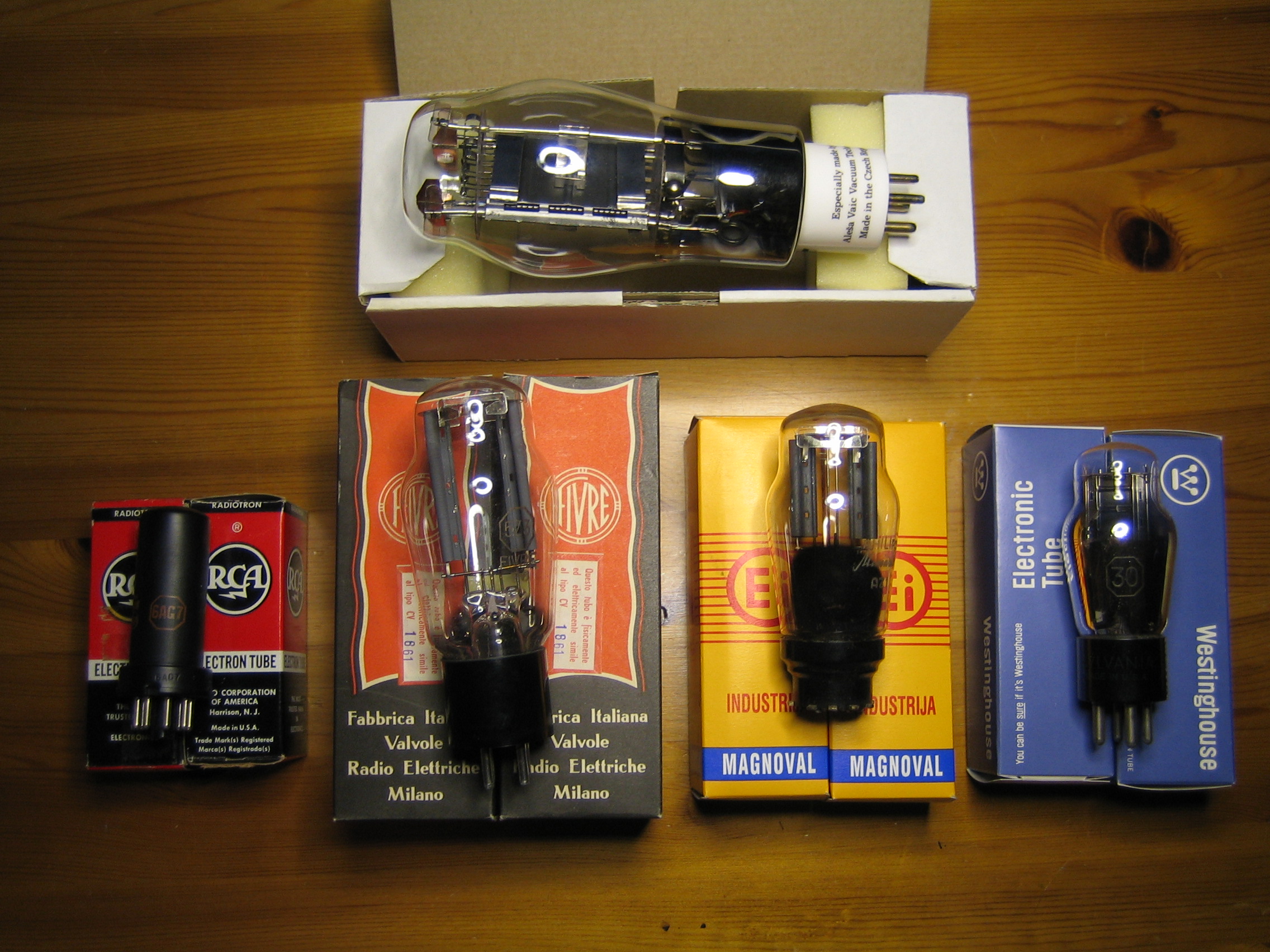

De electronica wordt nog wel even anders dan het Triode Dick schema Walter, maar daarover binnenkort meer. De buisbezetting blijft wel hetzelfde overigens. Dus VT67 (of 30), 6AG7 en 300B, In de voeding komen een AZ1 en een 5Z3 gelijkrichter. Niet meer meest voorkomend, maar heb een reserve set buizen gekocht die eigenlijk goed te verkrijgen is voor een redelijke prijs. Alleen de 300B is geen reserve, die komt uit het originele pakket.

Oeww... allemaal NIB'jes :D

Even geheel offtopic (fijn schuurwerk Barry!) maar die blauwe letters, is dat nu nodig?
