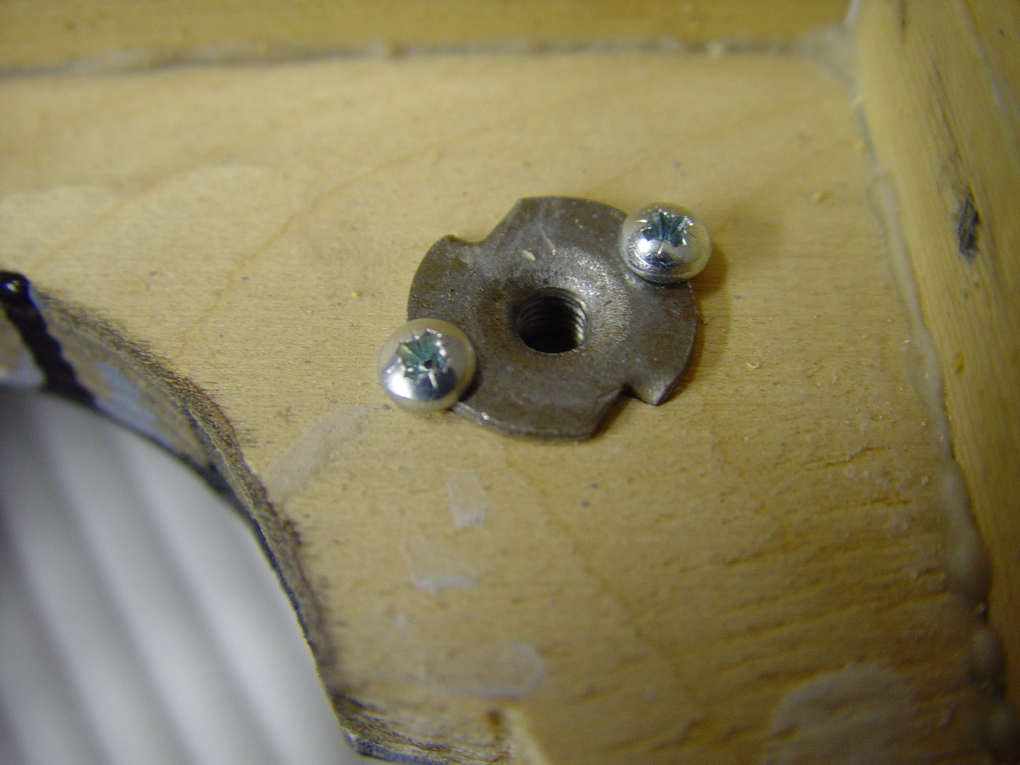

Ik ben een paar oude boxen aan het verbouwen en zag
hoe ik vroeger de inslagmoeren bevestigde.
Lijm in het gaatje van de inslagmoer, en als extra vastzetten met twee schroefjes (b.v. 3 x 15)
Paul.

Die 2 schroefjes om de inslag moer te 'borgen' vind ik tamelijk geniaal gevonden moet ik zeggen.
Dit is inmiddels de 2de manier om deze te verankeren, andere voorbeeld wat in dit topic staat is iets omslachtiger namelijk door middel van een verlijmd stripje MDF.
Had je die al gezien?
Berichten: 14141
Re: driver-montage: Inslagmoeren, rampamoeren, kooimoeren etc...
Ja, die methode kende ik al, maar dit is veel meer werk dan 2 schroefjes indraaien.
