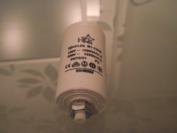

Nou AE is ook niet 1 van de snelste. Ben al een week bezig om 2 UGT besteld te krijgen. Mail gestuurd met bestelling, 2 dagen later reactie met een vraag. Direct gereageerd maar weer twee dagen later reactie met nog een vraag. en dat dus nog 2x. Heb nu nog steeds geen prijs en bestelbevestiging.
Wat ik wel heb is de 10uF cap voor in de voeding en 2 ontbrompotmeters.
