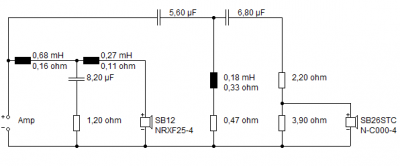

Enkelen die zowel de Calimero's als het paaskuiken in een luistersessie gehoord hebben vonden de Calimero de betere speaker, maar miste toch een beetje de presence van het paaskuiken. Dat vond ik eigenlijk ook.
Na wat nieuwe metingen en wat gepruts in boxsim kwam ik tot het volgende schemaatje:
Kleine wijziging tov het vorige schema

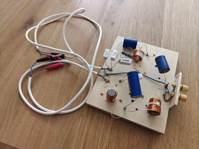

Dat leidde tot het volgende testfilter:
Op een plankje
Op een plankje

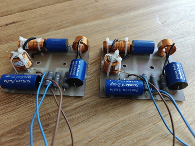

Na nog wat gepruts met weerstanden (al verwerkt in het schema) kon het uiteindelijk worden gecomprimeerd om te kunnen worden ingebouwd:
Op een printje
Op een printje
Ik ben zo wel tevreden. De fasegelijkheid is beter, het 3D beeld is beter en ze hebben wat meer presence.

Dat is toch best nog een fors filter geworden Leo. Kon je het niet met een lagere orde af, evt asymmetrisch? In mijn mini's heb ik woef 1e orde en tweet 2e orde. Pak daarmee zowel de offset als de baffle step.

8 bij 9 cm. Het paste er met gemak in.
Pjotr schreef: vr 29 mei 2026, 10:40
Na al dat gepruts was dit de enige opzet waarbij het faseverloop een beetje fatsoenlijk was.
De klank is ernaar.

Er zit maar 1 weerstandje meer in dan in de vorige versie. Verder alleen waardes veranderd.

Ja, dat zie ik maar dat is het punt niet. Zowel de SB woef als tweet die er nu in zitten zijn van een dermate goede kwaliteit dat je niet zoveel hoeft te "poetsen" als met de oorspronkelijke Missions

Ik snap je punt, maar met mijn metingen moest ik gewoon wel zoveel poetsen om de fase op de crossoverfrequentie een beetje in de pas te krijgen.
Ik kan een simpeler filter maken, maar dat klinkt gegarandeerd minder dan dit.
