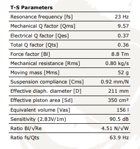

Yup, goed opgemerkt! Alleen is de Dayton duidelijk de betere driver ivm. de benodigde gevoeligheid, het scheelt hier maar liefst 6dB. Zie plots hieronder, geel is de 26W/4534G, wit de vier stuks SB17NBAC35-4 en rood de twee stuks DSA270-8. De 26W gaat lager in dezelfde kast, maar heeft niet de benodigde gevoeligheid, ik wil namelijk boven de 90dB uitkomen met de complete luidspreker.

door hannesie
dayton
SS
Ik zag maar ongeveer 1,5 dB verschil per unit, vandaar.
Ik vergiste mij in de 4 of 8 ohm versie

Oh wacht, ik zit met m'n neus te kijken, de 26W is er uiteraard ook in 8-ohm, de 26W/8534G, en dan ziet het plaatje er heel anders uit dan de 4 ohm versie (die ik nodeloos in serie moest schakelen ivm. de netto impedantie). Niettemin zou ik dan nog voor de Dayton kiezen, omwille van het nettere impedantie verloop en de looks van de conus en driver. Maar feitelijk zijn deze twee drivers aan elkaar gewaagd.
