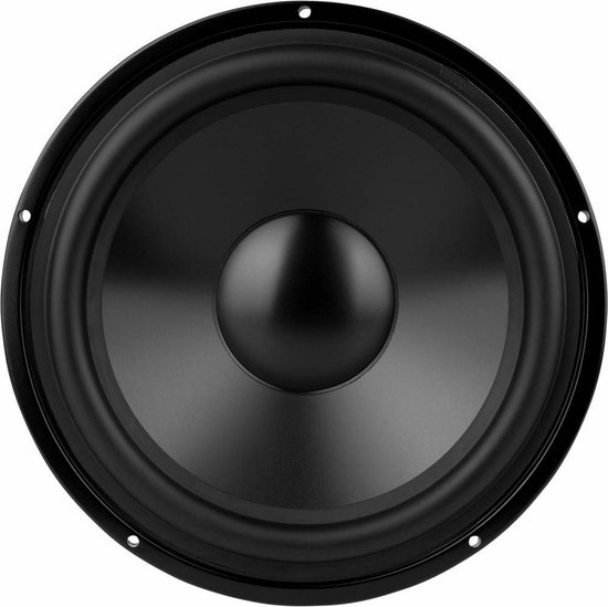

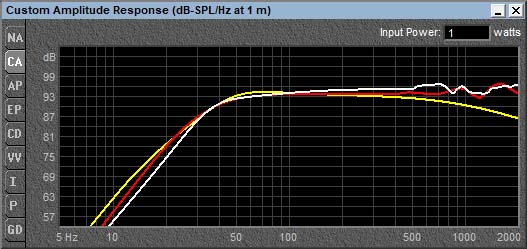

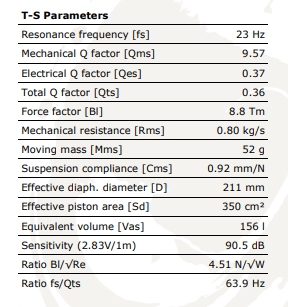

Yup, goed opgemerkt! Alleen is de Dayton duidelijk de betere driver ivm. de benodigde gevoeligheid, het scheelt hier maar liefst 6dB. Zie plots hieronder, geel is de 26W/4534G, wit de vier stuks SB17NBAC35-4 en rood de twee stuks DSA270-8. De 26W gaat lager in dezelfde kast, maar heeft niet de benodigde gevoeligheid, ik wil namelijk boven de 90dB uitkomen met de complete luidspreker.

Oh wacht, ik zit met m'n neus te kijken, de 26W is er uiteraard ook in 8-ohm, de 26W/8534G, en dan ziet het plaatje er heel anders uit dan de 4 ohm versie (die ik nodeloos in serie moest schakelen ivm. de netto impedantie). Niettemin zou ik dan nog voor de Dayton kiezen, omwille van het nettere impedantie verloop en de looks van de conus en driver. Maar feitelijk zijn deze twee drivers aan elkaar gewaagd.
P.s. had ik al geroepen dat ik de stofkap op de 26W spuug- en spuuglelijk vind? Matcht totaal niet met de looks van de rest van de driver.

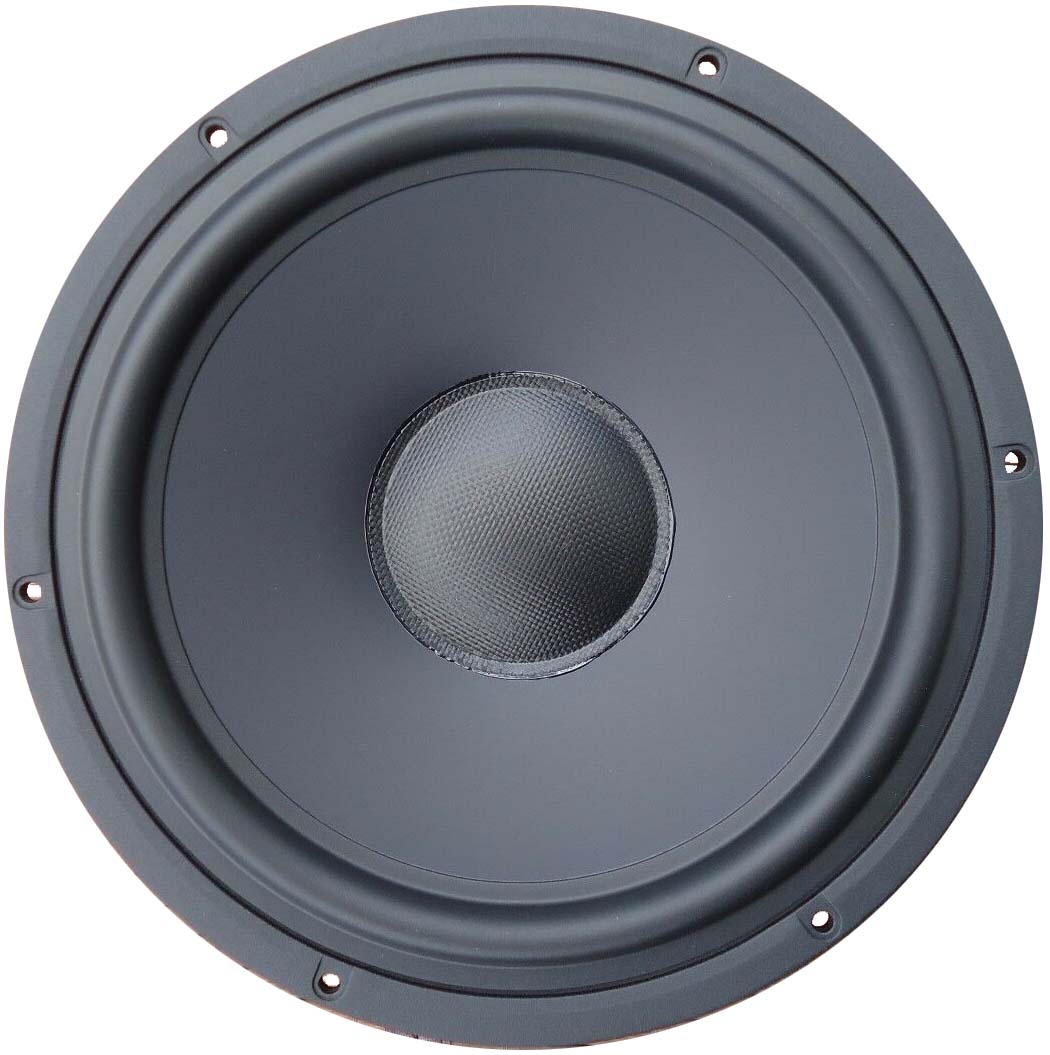

Zeg nu zelf, die Dayton smoelt toch veel beter? Bij de ScanSpeak krijg je de indruk dat ze nog een hele berg glasvezel stofkapjes hadden liggen die op moesten?

En toen was het stil, kennelijk ben ik de enige die zich hieraan stoort? Ik weet dat ik een beetje een apart geval ben (zacht uitgedrukt), maar de afdeling design bij de firma ScanSpeak heeft hier toch duidelijk een steekje laten vallen, of niet soms? :shock: :mrgreen: ...

Tja, ik luister altijd naar luidsprekers, en ik heb dan net nieuwe lenzen en heb zelfs de bril niet meer nodig, en heb dan nog steeds niet jouw traumatisch probleem :sure: :rofl: :mrgreen:
Bij mij staan ze zo dat ik tegen het licht kijk, en ziet het er gewoon rond uIt, beide trouwens :sure:.

ik vind dan juist dat gladde glimmende weer niet smoelen, botox drivers zeg maar :relax:

Ik vind die Dayton niet mooi, lijkt te goedkoop, vergelijk beide eens met de 22W dat is toch een veel fraaiere unit qua afwerking, volgens mij heb je genoeg financiele middelen, bespaar dan niet onnodig op drivers, gezien alle verdere kosten en vele en vele uren werk is dat niet logisch en onnodig beperkende factor in eindtesultaat.

Volgens mij is jouw destijds in je vorige rant hierover duidelijk uitgelegd dat het een bewuste keuze was om geen last van de resonantie van een aluminium stofkap te hebben :relax:

Specificaties zijn hier primair bepalend voor de keuze, secundair hoe een driver eruit ziet. Ik heb geen driver kunnen vinden die beter aansluit bij m’n eisen dan de drivers die in dit topic de revue zijn gepasseerd.

Nu heb ik een ijzersterk geheugen, maar dit kan ik mij niet heugen. Feit is wel dat de 26W flink opbreekt boven de 1kHz, maar dat is niet gerelateerd aan de stofkap.
