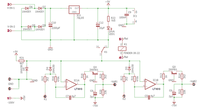

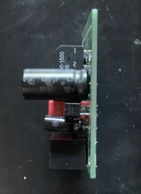

Ik verander straks het schema die 12 volt in 6,3 Volt bij de stroombron
Er is nog iets te veranderen.
Als je de automaat op 12V~ aansluit (ipv 6V3) is C10 niet goed meer.Moet nu een C zijn voor 25V en hoeft ook niet zo dik. 47µF / 25V moet genoeg zijn.
Verdorie Anne goed dat je dat gezien hebt er zit een rotje in een 10 Volt elco
Als ik dat op de 12 volt gezet had er wel wat vuurwerk bij inschakelen
Bedankt Anne ik ben erg blij dat je daar aan gedacht heb :goeie: :goeie: :dank: O:)

Ik zag dat het op de Print gedrukt staat 470 uF 10 volt
Kan daar niet aan veranderen
Ik zal proberen een plekje te vinden waar dat een moderator daar iets bij kan schrijven Anne en Peter
Ik moet eerlijk zijn Dat ik er in het geheel niet naar gekeken heb en er op 4 printen 4 verschillende heb zitten waar van 2van 10 volt 1 van 35 volt en nu er een 47 uF 100 Volt
Met die 6.3 VDC had die 10 volt goed geweest
Op de volgende printen komen 220 uF 35 volt Elco.sc die ik bij de BiasAutomaat onderdelen heb liggen

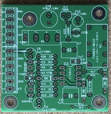

Let op bij de volgende 2 afbeeldingen, tekening klopt voor de BSS68 maar de 2N5401 moet omgekeerd worden geplaatst.
De mono uitvoering, transistors 2N5401 moeten omgekeerd worden gemonteerd dan op de opdruk is aangegeven:
De print
Print uit Bias automaten  overzicht

hier staat dus duidelijk in de mono uitvoering de opdruk Fout is voor de 2N5401 Anne :!:
In het schema met de LT1013 staat zelfs voor C10 2200 uF
Dat zal wel 220 uF moeten zijn en de werk spanning 25-35 Volt steek 5 mm en diam 10 mm op de monoprint :?:

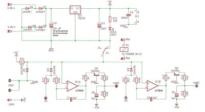

Print biasautomaat +aansluitingen +Mod C10 OpaBert
[/color]
Anne ik meen toch dat jje begin deze week dat nog nagezien hebt van die 2N5401 :think:
Als de opdruk klopt Dan moet de tekst daar worden aangepast

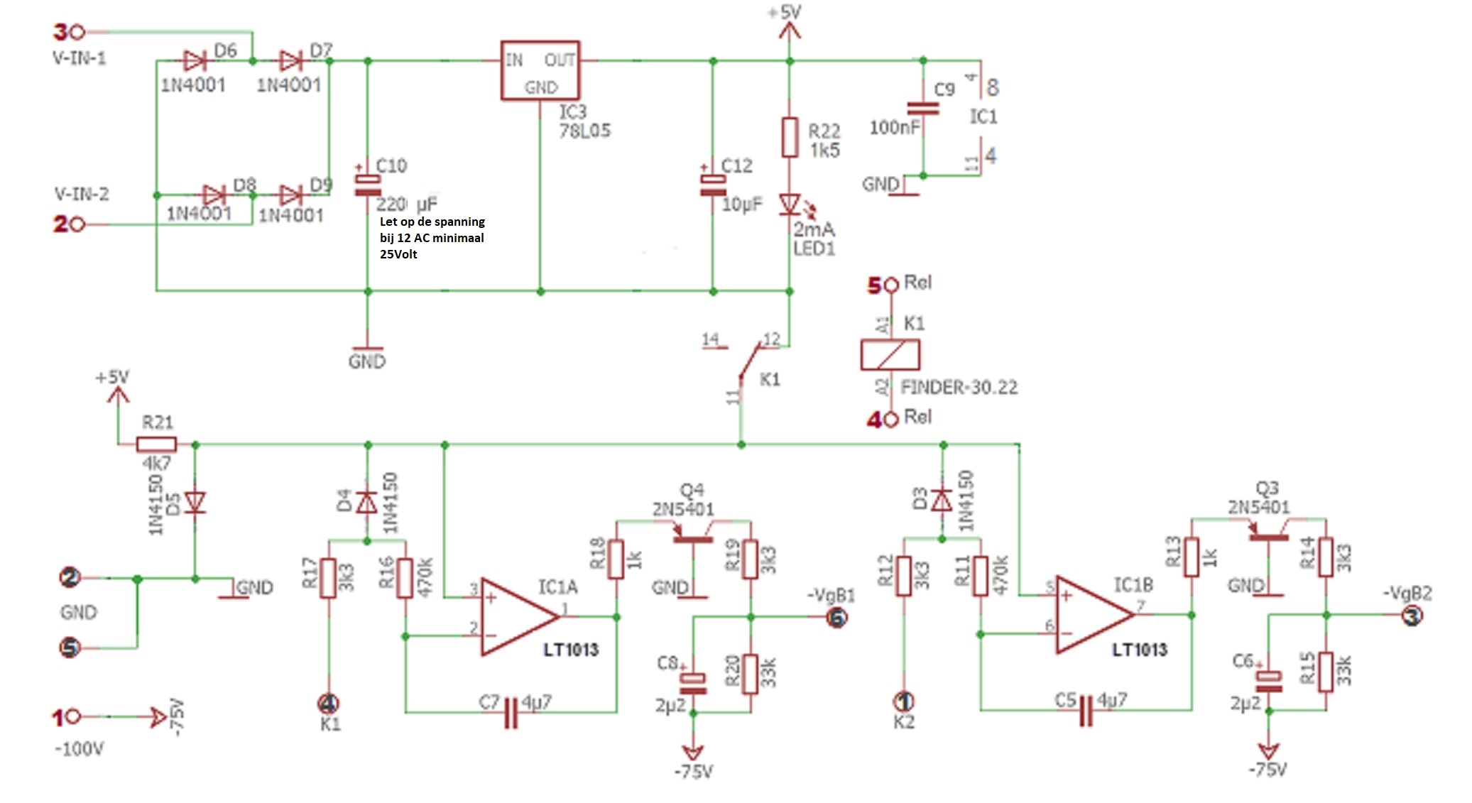

En ook een kanttekening bij het schema mbt C 10
Schema Bias automaat met wijziging C10 OpaBert

Nog 's goed gekeken en, verdorie, tekening is toch omgekeerd voor de 2N5401.
Aan de onderkant van de print had ik e b c erbij gezet, dat klopt wel.
Wat die C10 betreft, oorspronkelijk was het ontwerp bedoeld om uit een 6,3V wikkeling gevoed te worden.Daarvoor is die dikke C van 10V. Een grote capaciteit om de rimpel voldoende klein te hebben dat een 7805 nog genoeg spanning overhoudt.
Nu, met 12V, mag die C veel kleiner maar wel meer spanning. 47µF / 25V is mooi genoeg, dikker mag wel heeft geen zin.

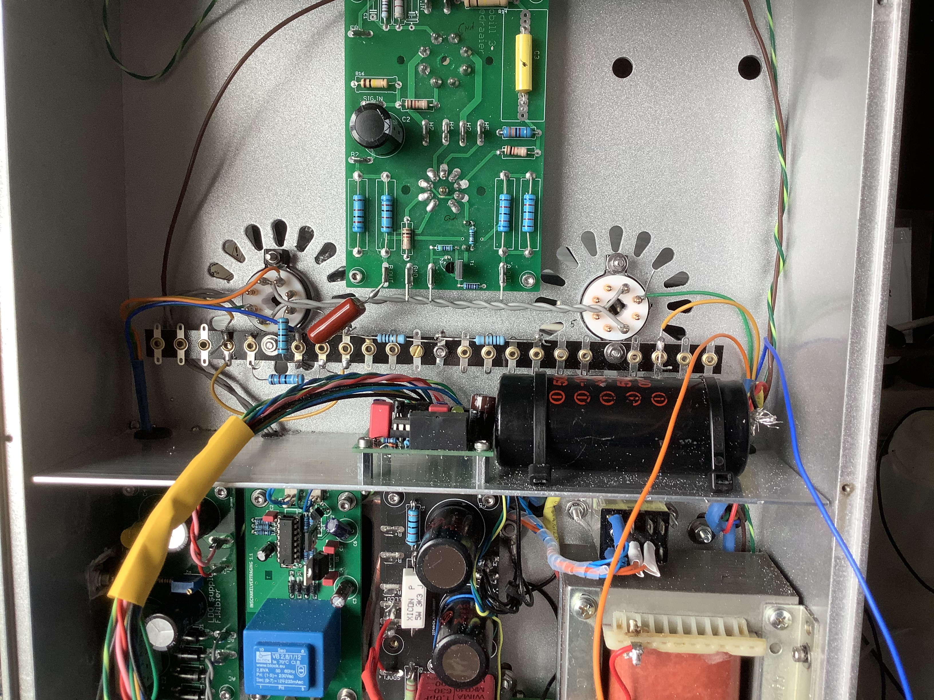

4 stuks 2N5401 omgedraaid
Elco C10 2200uF 10 Volt is vervangen door 47uF 100 volt
De draden aan de print geschroefd
Ook de relais draden aan gesloten aan de spoel hoogspanning inschakel vertraging
12 VAC als voeding voor de 5 volt via 7805
Gloeidraad KT88 aan gesloten
De kathode wikkelingen aan de KT88 tijdelijk de draden niet kort geknipt in geval ik ze moet omdraaien
10 ohm kathode meet weerstanden zitten er in

Begint er al mooi vol uit te zien onder de kast Bert.
Re: MonoBill 3 met CFB
Ja komt nu nog maar een stuk of 4 componenten in O:)
:-k 2 stop weerstanden G1 en G2 de 39K weerstand aan G1 en Bias automaat
En de koppel condensator van fasedraaier naar Knooppunt 39K Bias automaat rechts en
en de draden vanuit UGT rechts en een bos draad van de bias automaat .
Gloeidraad fasedraaier en Voorversterker buis
Dan kunnen we voorzichtig spanning er op

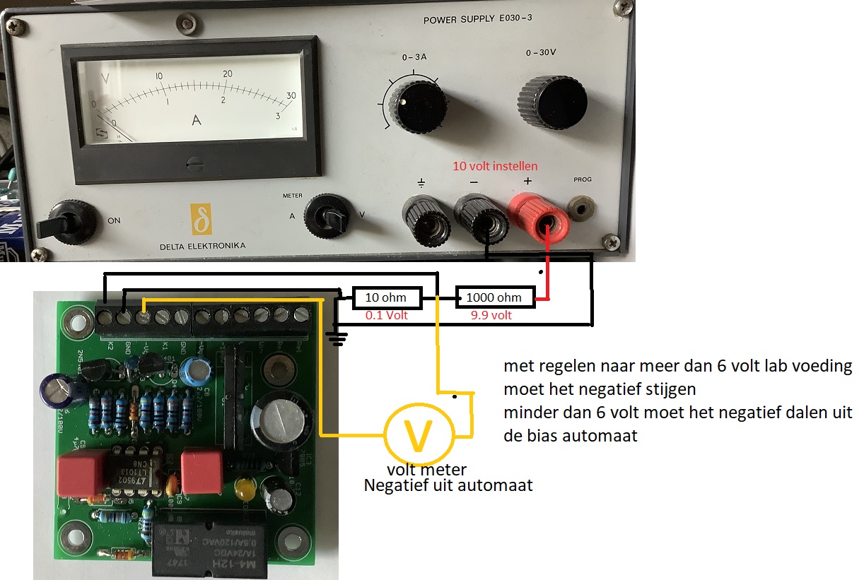

Nu wil ik de werking Bias automaat testen :think:
Dan moet ik die 10 ohm meet weerstand aansluiten op de automaat en daar met behulp van een lab voeding spanning op zetten
Als ik daar 0 of 10 mV op zet dan moet de automaat gaan regelen en het negatief gaan verlagen regel ik dan mn labvoeding op naar 100 mV
Dan moet de automaat weer meer negatief geven
Ik kan misschien het best een 1K ohm weerstand in serie zetten van mn lab voeding Dan is er een spanningsdeler 100-1
Dus 10 volt is dan 100 mV
Kathode is positiever dan Gnd dus
+ labvoeding aan die 1K en de andere kant van die 1 K aan Kathode Gnd biasautomaat aan chassis met de - lab voeding
Tekeningetje helpt
Zie dat de min aan labvoeding een stukje over een donkere achtergrond loopt maar dat loopt naar de Gnd :!:
Anne als je daar stommiteiten voor ziet Wil je die methode eventueel aanpassen?
Ik doe niks voor ik je Ok zie Heb geen zin in uitgebrande trafos of opgedampte printsporen :D
Edit Plaatje klopt niet 9.9 moet 9 volt zijn en de O.1 volt moet 1 volt zijn zie reactie Anne

Om te testen moeten de 12V~ en de negatieve spanning er wel zijn.
Te weinig stroom door de 10Ω geeft ook erg weinig negatieve roosterspanning en teveel stroom geeft max negatieve roosterspanning. Het omslagpunt zit rond 60mA door de 10Ω ofwel 600mV.
Met 1k in serie heb je dan wat meer dan 60V uit je labvoeding nodig en moet de 1k minstens voor 5W zijn.Zou maar 100Ω in serie nemen wel zo makkelijk.

Ah verdorie 0.6 volt geen 60 mV stom :oops: natuurlijk 100Ω Anne
Zo dan :P

Zei ik toch, 12V~ , niet -12V .
En, als het relais er al op zit, dan moet die ook van stroom voorzien anders blijft de negatieve roosterspanning heel groot.
Sorry Anne ik zag dat slingertje niet op mn tablet leek op een streepje ~ :D

Anne ik krijg het niet werkend
Ik kan met de lab voeding regelen wat ik wil
Heel even dacht het werkt maar dat was weer de Dip in mn netspanning :evil:
Heb het IC vervangen
Hielp niet
Ik heb zo ver ik weet alles aan gesloten
Hoogspanning inschakel vertraging komt op
Of het relais op de bias automaat schakelt kan ik niet horen ik zie wel eventjes een verandering in het negatief
Maar het lijkt of er een Lek ( belasting) zit wat ik dan inschakel met het relais ,
maar ik zou graag wat meer willen meten op die automaat, het relais moet ik ergens kunnen meten
De 5 volt is er want de Led brand altijd dus de 12 volt wissel is er en de 5 volt ook
De +10 V uit de labvoeding zit op de 100 ohm die zit op de meet weerstand kathode de andere kant van meet weerstand op K1 en K2 en chassis daar vandaan 10 ohm en K2 etc
VGb1 zit aan de 39K daar meet ik ook het negatief VGb2 zit op de andere kant ook aan de 39K
Ik kan met mijn meet pennen redelijk bij de 2N5401 Anne
Kan ik daar iets meten anne ?
Iets gaat er niet goed

Het relais sluit diode D5 kort zolang het relais geen stroom krijgt en dan blijft de negatieve roosterspanning groot. In bedrijf is er ong 0,6V over die diode.

Hoi Anne, de biasautomaat werkt hoor
Heb nog een printje bestukt en begon steeds meer te bibberen op het eind
met resultaat dat je de 2 pootjes van een elco in een handeling vast soldeert :lol:
En die getest en is goed :yeah:
Alleen ik begrijp het ook niet helemaal 100%
Alleen hij vergeleek niet met 6.6 volt maar met 7,4 volt op de Lab voeding
Ik heb niet gezien dat de weerstand van 1KΩ geen 1K is maar 1200 Ω is :oops: [-X [-(
Dus die 1-10 spanningsdeler was 1-12 dus 12x0,6=7,2 Volt dat zal wel aan de onnauwkeurigheid van de meter zijn en de exacte waarde over de diode die 0,6 volt is ook maar bij benadering denk ik en stroom afhankelijk
Maar Ik kon hem stil zetten met 7,3 volt :yeah:
op de lab voeding dan kreeg 70 volt negatief
Die 70 volt snap ik even niet :-k is daar een verhouding tussen die 85 volt die ik aanbied
Of is dat de stroom door die 2N5401 die dat bepaald door die 85 volt en wat weerstand er 15 volt er over valt
