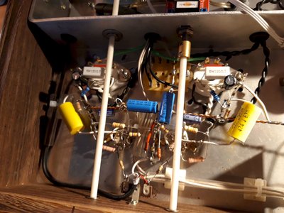

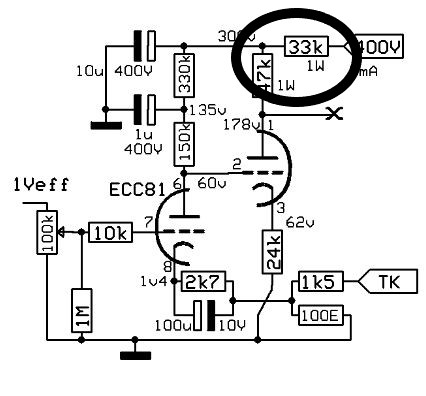

Het schiet hier niet echt op met de bouw. Zal wel aan de vakantie, de corona, de zin of het weer liggen. Of alle factoren bij elkaar. Het stagneert dus een beetje. Wel ben ik zondag even bezig geweest met het solderen van wat weerstanden en elco's. Maar toen liep ik ergens tegenaan wat me niet duidelijk is en wat ik waarschijnlijk verkeerd doe :mrgreen:
Wat ik gedaan heb is om voor beide voorversterkers dezelfde 33K weerstand te gebruiken en van daar uit beide te voeden. Waar ik nu echter tegenaan loop is dat het gevolg is dat een aantal onderdelen van zowel de ene als de andere voorversterker op het zelfde punt uit komen. Kan dit zomaar of moet ik de beide buisjes helemaal apart houden. Of heb ik plotseling een vereenvoudigd Anne-schema bedacht? :think:

Die 33K komt vanaf de 400V lijn. Dit is zowel voor het linker en het rechter kanaal. achter dat knooppunt horen de onderdelen niet meer op een zelfde punt uit te komen.
Re: RS-1003, het proberen waard?
Als je die 33k gemeenschappelijk voor rechts en links wil gebruiken kan dat, liever niet.
Er gaat dan wel twee keer zoveel stroom door, om dan hetzelfde erover wil verliezen (van 400V naar 300V) moet de weerstand wel de helft zijn.Dus 33k/2=16k5 , 15k kan ook wel.

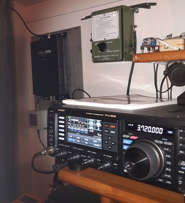

Tja zie dat je op 80 mtr zit met je yaesu :wink: daar heb ik werkelijk elke dag Jaren op actief geweest

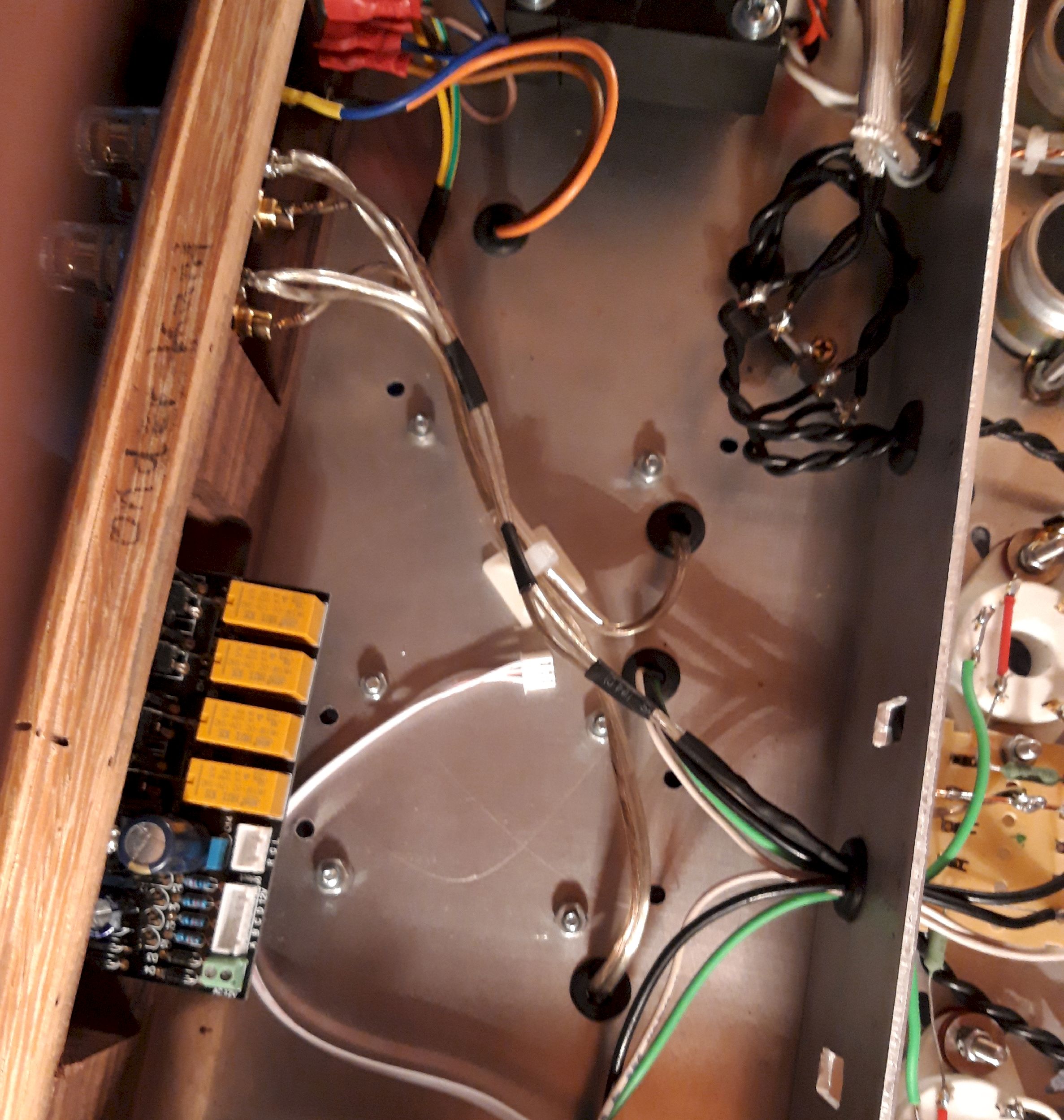

Het plaatje mooi matzwart gespoten net als het andere en in de uitsparing geschroefd. Het printje er aan gehangen dus de achterzijde is klaar. Het lijkt ook nog wel een beetje 8)

De fotokwaliteit laat wat te wensen over maar dat komt door de schemer. Verkijken jullie je trouwens niet op de ruimte want hier moeten het printje met de bronschakelaar en de elektronische potmeter ook nog komen te zitten. Dan wordt het algauw vol. Morgen of overmorgen krijg ik de resterende onderdelen binnen van Okaphone. Nette leverancier trouwens!

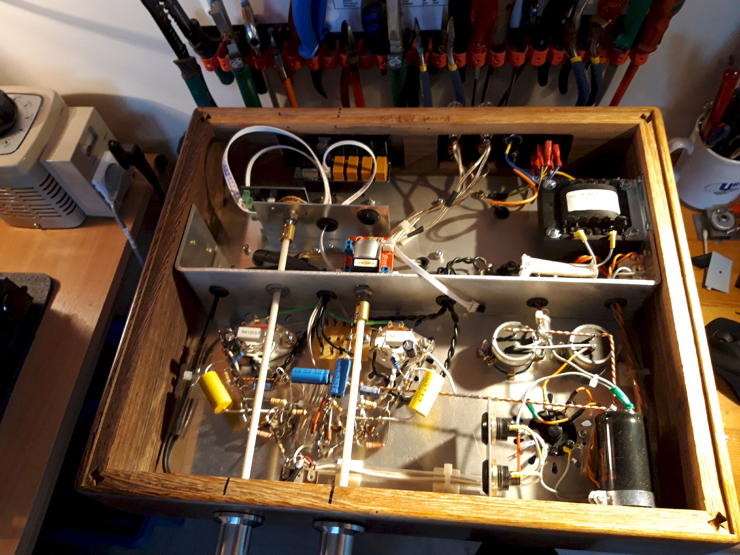

Ik denk dat ik bijna zover ben om de spanning er op te zetten vrienden. Straks zal ik alles nog eens voor de laatste keer nalopen. Hier even wat foto's van het totaalbeeld, de spaghetti rond de buisvoeten en het regelhoekje waar de beide bronkeuzeprintjes van Robert een plekje hebben gevonden en de Ali-volumeregelaar. Dat regelhoekje wordt denk ik nog een dingetje maar dat is van later zorg. Eerst eens kijken wat ie doet straks...
Ben benieuwd :relax:
De elco's niet zo tegen die vierkante weerstandblokjes zetten.Weerstand wordt warm (heet?) en da's niet goed voor een elco.

Hoi Anne en Douwe, bedankt voor jullie reactie. Ik zal die beide elco's wat opzij draaien zodat ze verder van de weerstanden af komen te zitten. En wat die ledjes betreft, nee hoor, die mogen wat mij betreft lekker binnen blijven zitten. Als de versterker helemaal klaar is ga ik er waarschijnlijk wel nog een mooi gegraveerd RVS frontje op maken, voor nu is alleen de binnenkant nog belangrijk :wink: .
