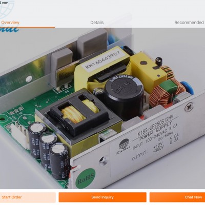

Anne ik ben zo wat aan het surfen bij Alibaba
En vond dit ding
Als een voeding voor onder andere de versterker met EL12 Of de GU50
Kan met die twee spanningen al best veel voeden , zeker als je ook DC DC converters gebruikt
Om bijvoorbeeld 6,3 volt te maken
Enige wat ontbreekt is de negative spanning , dat zou dan met iets anders gedaan moeten worden
Of is het uit dit ding ook negatief te halen met wat vantasie
Als je +12 volt kan maken is er toch ook wel wat negatief uit te prutsen
Of is dat vantasie :)
Re: Weer een Versterker met EL34/KT 88 hulp gezocht
Er is op de foto nog een lege plek te zien, is vermoedelijk voor nog een uitgang.
Niet onmogelijk dat er ook negatief uit te halen valt, zonder duidelijk te weten hoe het ding in elkaar zit blijft het bedenkelijk gepruts.

Ga kijken of ik er een voor 17€ hier naar toe te transporteren
Weg dikke trafo en een veder lichte voedng in plaats van
Weg dikke ekco het is geen 100hz maar 100Khz
Weg strooiveld Trafo op je UGT
Nou ik weg. ZZ Zzzzzzzzzzz ZZ Zzzzzzzzzzz

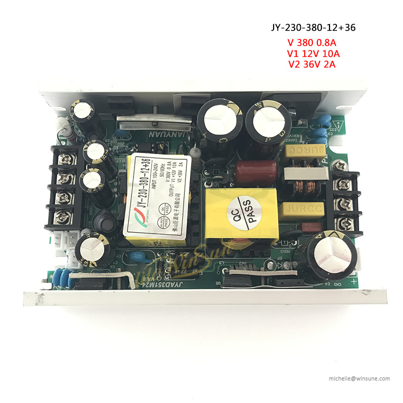

Ik heb even gezocht naar zo'n voeding, kwam wel deze tegen op AliExpress:
https://nl.aliexpress.com/item/Litewins ... 3c00bwOVqo
Is eigenlijk bedoeld als voeding voor een moving head, of zoiets echt gaat werken voor een buizenversterker heb ik geen idee van. Is in een aantal varianten te krijgen, bv 380V 0,8A, 12V 10A en 36V 2A, allemaal op dat ene printje samen.
Ah bedankt Rob ik had al gezocht maar niks gevonden eens kijke of hij ook geisoleerd is van het net Zo te lijkt het van wel
:goedzo:
Ik heb die vraag bij de verkoper gelegd Rob

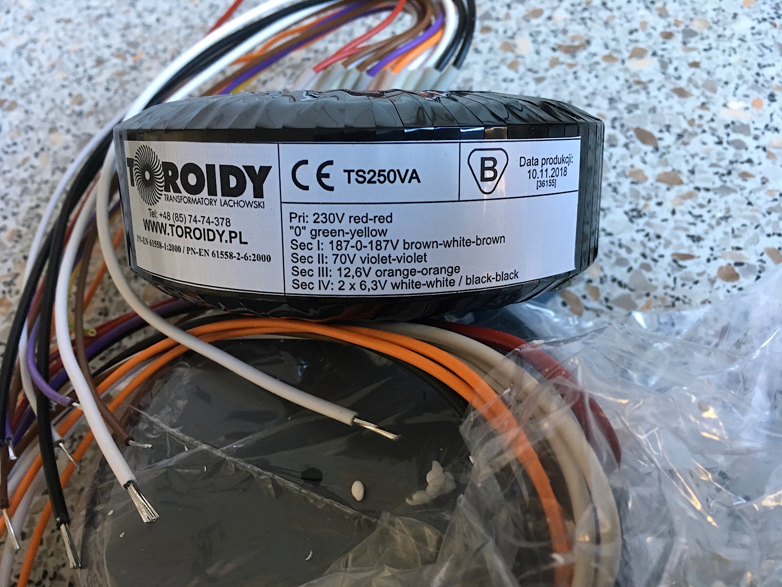

Ze zijn aangekomen :yeah:
2 mooie ringkern trafo,s
Met deze keer voldoende lengte aansluitdraden
Gewicht ook maar 2,kg
Nou moet ik ze alleen ergens weg leggen zodat ik ze straks weer terug kan vinden O:) :relax:
