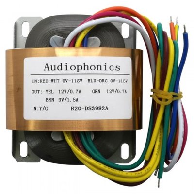

Ze geven wel op, dat je daar weer 2 trafo's voor nodig hebt.
1 van 12 en 1 van 9 volt. Hadden ze niet iets op het bordje
kunnen maken, dat je alleen een 12 volt trafo nodig hebt?

Ja leuk he, zat het ook al te lezen idd, wordt proppen O:) maar het zijn geen hoge VA's die ze nodig hebben gelukkig...

Gewoon even kijken naar een r-core transformator, die nemen vaak iets minder ruimte in beslag.
Sterker nog, deze R-core is gemaakt voor dat kitje;
https://www.audiophonics.fr/en/r-core-t ... -9750.html
2x12V en 1x9V :yeah:

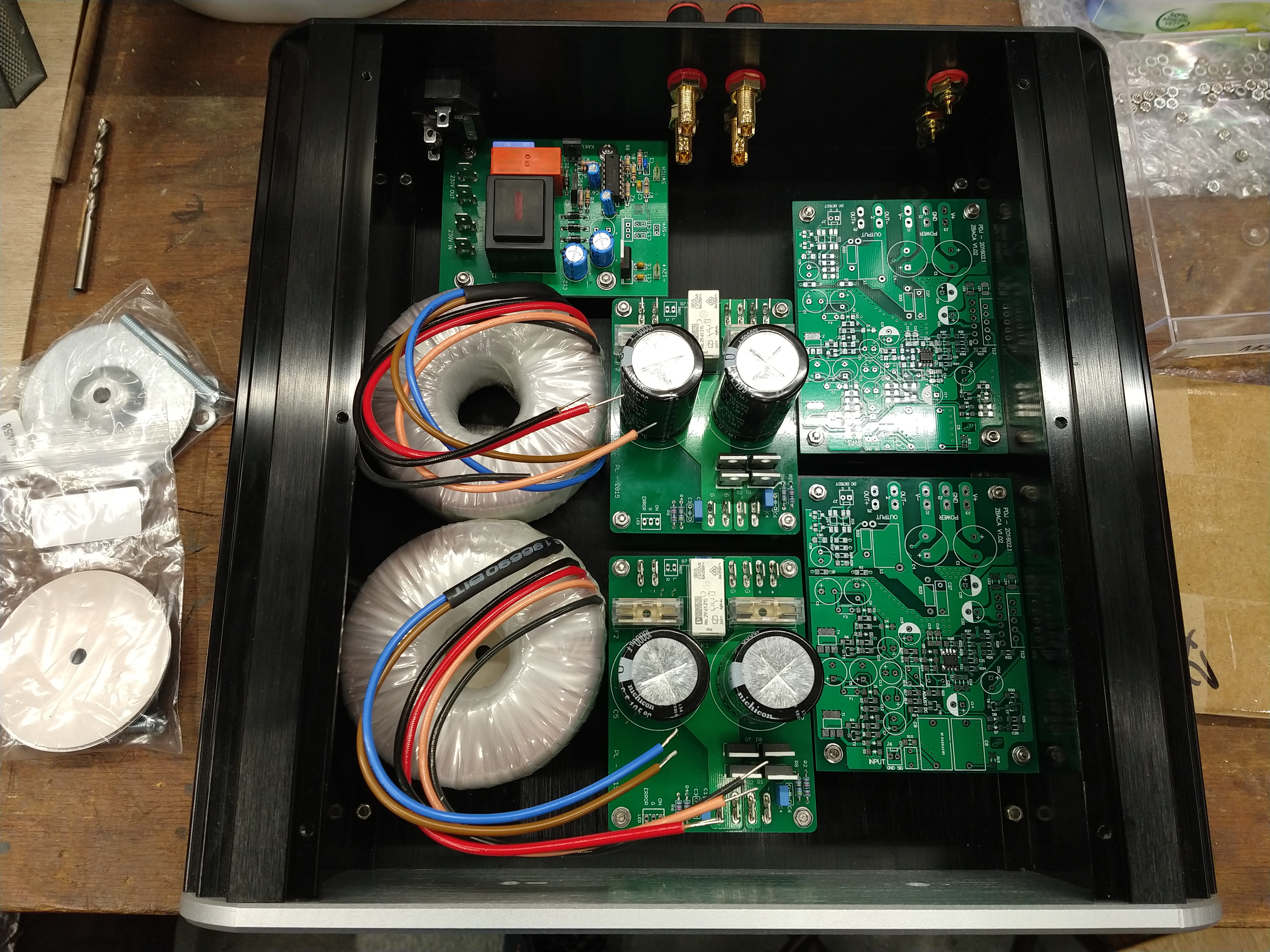

Denk je dat je dat er nog een beetje netjes in gaat krijgen? Het is best fors aan de maat.
Berichten: 20404
Re: ZBA CA versterkers bouwen
Ja ik moet even kijken, maar op zich zit de AC ingang van die bronkeuze print ook aan de kant waar de AC de kast in komt en de trafo's liggen, dat zou wel moeten kunnen dus. Zaak is dat de display print nogal groot is en er geen knoppen gebruikt worden, wat mij weer doet twijfelen om dit te gebruiken, ik bedoel, een ALPS 10klog en bronkeuze schakelaar zitten er ook zo in met evt een afstandsbediening voor het volume. Heb ik die extra ruimte ook niet nodig :think:

Naast het klasse A geweld moet deze ook nog gewoon af;
Maar die voorversterker gaat hem niet worden [-(
Alps potmeter erin en het linkse gat voor een roterende aan/uit ofzo, dan is het VOL :beer:
