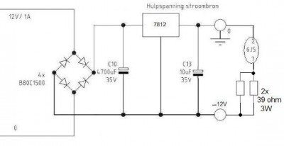

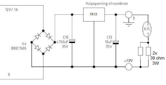

Ik kom niet goed weg met met Mn gloeidraad bedrading naar die buis toe , En bang voor brom :!:
Het valt misschien reuze mee, Maar ik ben een print aan het maken ( ontwerpen is een groot woord voor dat gepruts ) :lol: maken welke op de trafo komt , o..a. voor de hoogspanning en 12 Volt en Wat fastons er op waar ik alle andere spanningen verdeel van uit de trafo
Zo wil ook die 12 volt DC voor de stroombron op die nieuwe print maken, en ook de stroom bron erop
en dan in een moeite voor die 6J5 een 6.3 volt 300 mA gloeidraad voeding.
7806 met een diode in serie naar de gnd aansluiting , dan heb ik 6.3 volt.
Maar :!: :!: :!:
de plus van die 12 volt zit aan de kathode fase draaier , Gaat dat Anne :?:
Immers de min kant van de gloei moet dan weer aan gnd worden verbonden.
Nee hoor, de MIN zit aan de fasedraaiers stroombron.
Gelijkstroom voor de gloei van de 6J5 is eigenlijk niet nodig, maar als je je daarmee meer op je gemak voelt, het kan wel heel eenvoudig.

Ik heb niet goed gekeken , het is geen - maar twee boven elkaar waar van een gestippeld
Beter wijzigen en + van maken Zal het aan Edwin vragen.

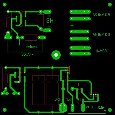

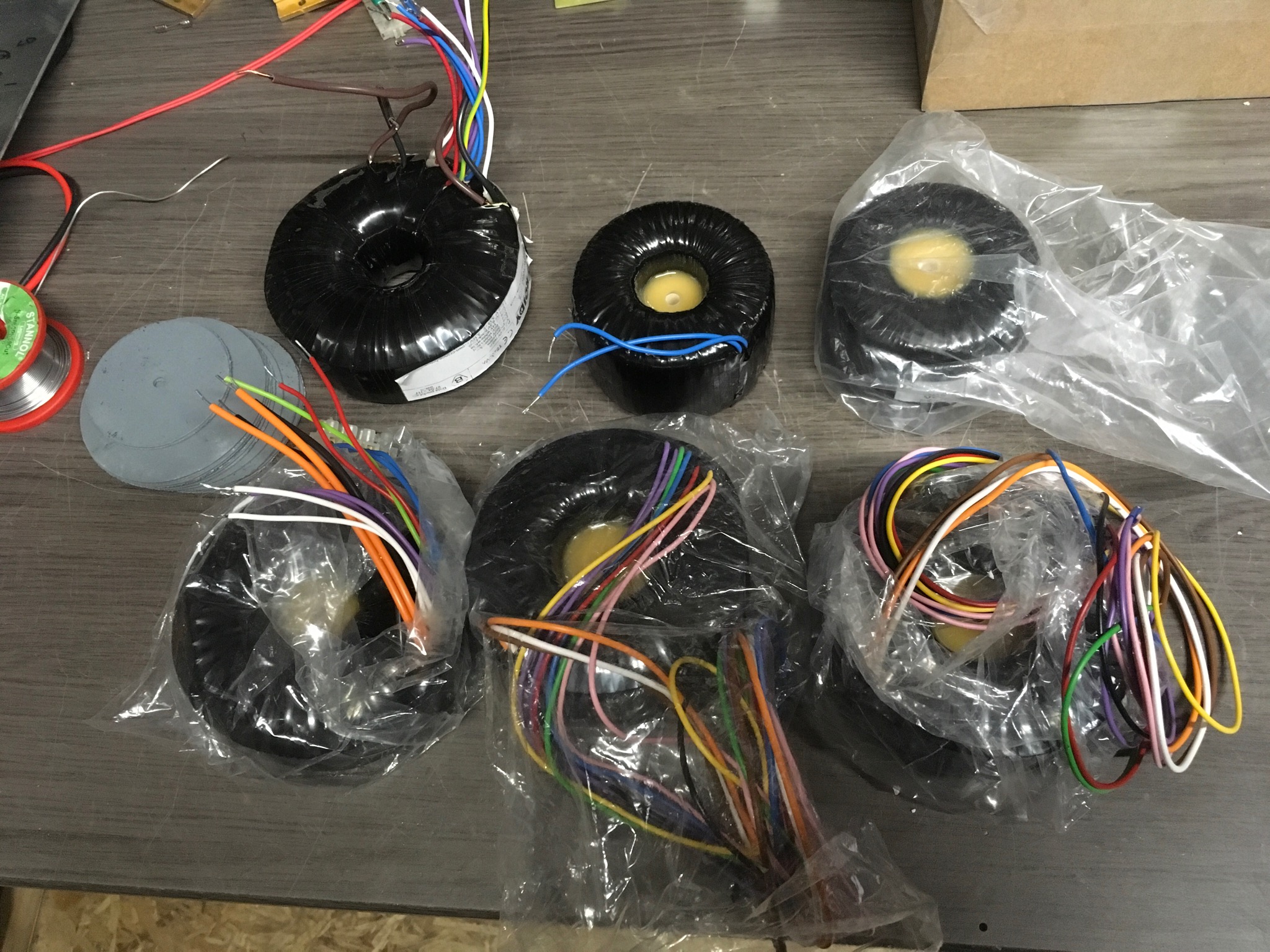

Kan er iemand een blik op werpen voor foutjes eruit te halen ?
komt op de Ringkerntrafo
faston aansluitingen voor de 6,3 Volt KT88 en Fasedraaier en 60Volt
Gelijkrichting Hoogspanning
Gelijkrichting en stabilisatie 12 Volt fasedraaier en optioneel 6.3 Volt DC 6J5 via een 7806 en een diode in de gnd
Re: Bill maar dan iets anders PM.Bill

Goed ingepakt ziet er allemaal prima uit

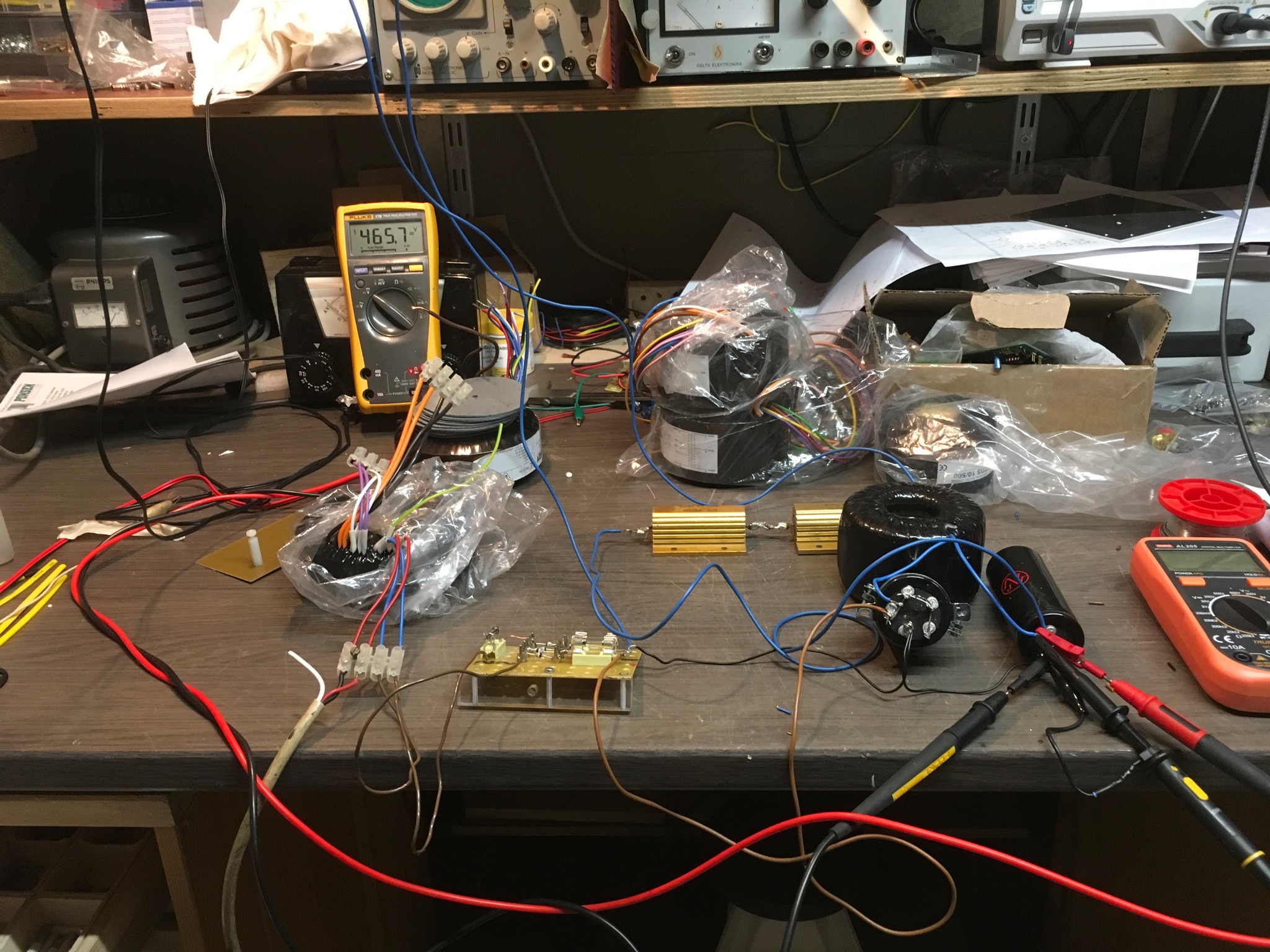

Gloespanning is precies 6,3 Volt met 2 KT88 op 225 volt net spanning
En 467 volt DC bij +/- 170 ma belasting na de smoorspoel
Belasting is 2 lampen met gloeidraden van 40 Watt in serie en 2 weerstanden 100 en 68 ohm
Ze Branden Lekker vel iig :P
100 uF 560Volt voor de smoorspoel en 500 uF 500 Volt erna
Dat lijkt het gunstigste , als ik 10 uF volgens schema gebruik kom ik niet aan 460 volt.
Dus ik heb de andere secties er ook bij gebruikt, Dat helpt O:)

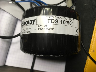

De Smoorspoel is 10H 500mA 66 ohm.
Ik kan belast zelfs met 250 mA na de smoorspoel geen A-C terug vinden met de scoop in de stand AC.
Op de lampen en weerstanden na wordt er niets warmer dan ik
Dus dat zit wel snor
Anne ik zag dat je mijn print ( ontwerp ) hebt verbeterd.
Dank daar voor ! :dank: :dank:

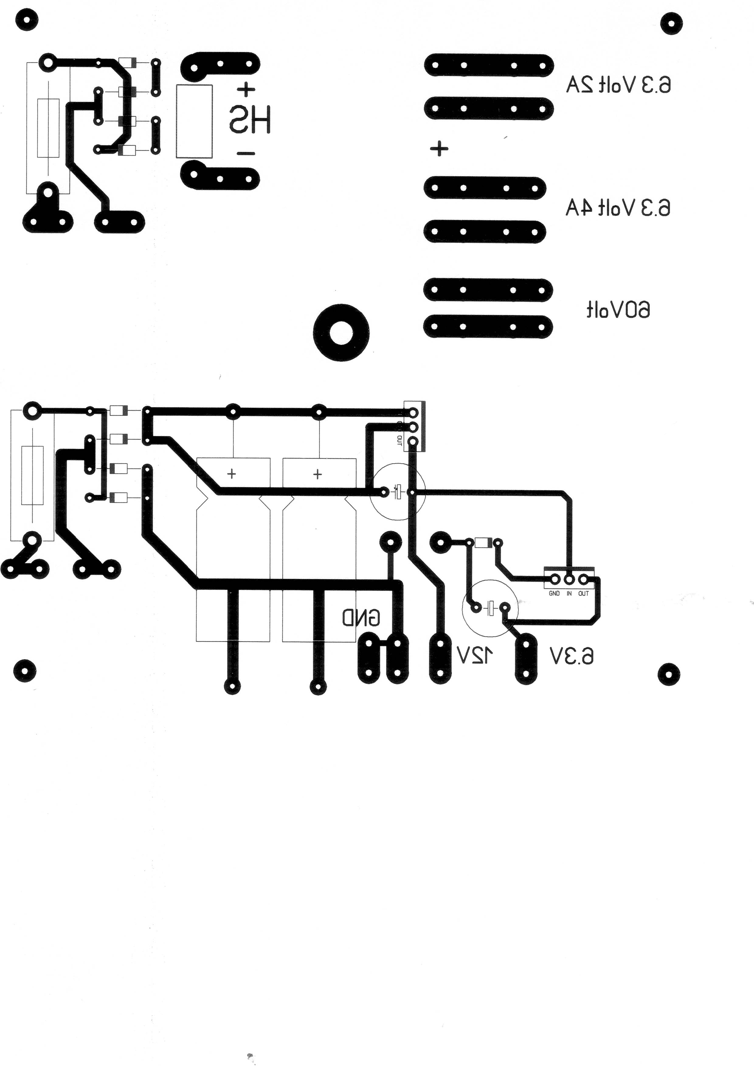

Morgen proberen een print af te drukken
Dan de Toner op de print te strijken
Dan koper etsen , Boren , en dan bestukken
Loop weer veel te hard van stapel :roll:

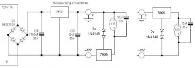

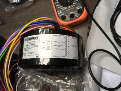

Er staat niks op over de wikkelrichting en de terugkoppel wikkelingen met begin en eind dezelfde kleur, dat wordt merktekens op (aan) de draden (of een knoop).
Dat is enkel laten zien wat niet klopt hoor.Het is zo niet bruikbaar met de min aan aarde.Moet met plus aan aarde(massa).
Zoals wat ik liet zien met serieweerstand voor de 6J5.Of, als je echt een tweede stabilisator ertegenaan wil gooien, zoiets (twee manieren).
Dat van die wikkel richting was het eerste wat me opviel :D
Toch reuze bedankt Anne voor je tekenwerk :dank:
Alleen je onderstaande opmerking niet. :?
Ik heb toch getekend wat je rechts met die 7805 gedaan hebt met 2 diodes in de midden poot
Alleen ik heb een 7806 en een germanium of schottky diode in de midden poot getekend , of althans een poging gedaan :lol:
Ik begrijp dat ik wat anders heb getekend , geen idee wat :lol:
Straks eens goed nazien :bakkie:
Maar wat het is een printontwerpje is er van

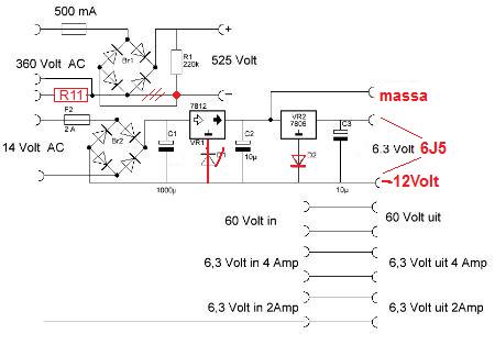

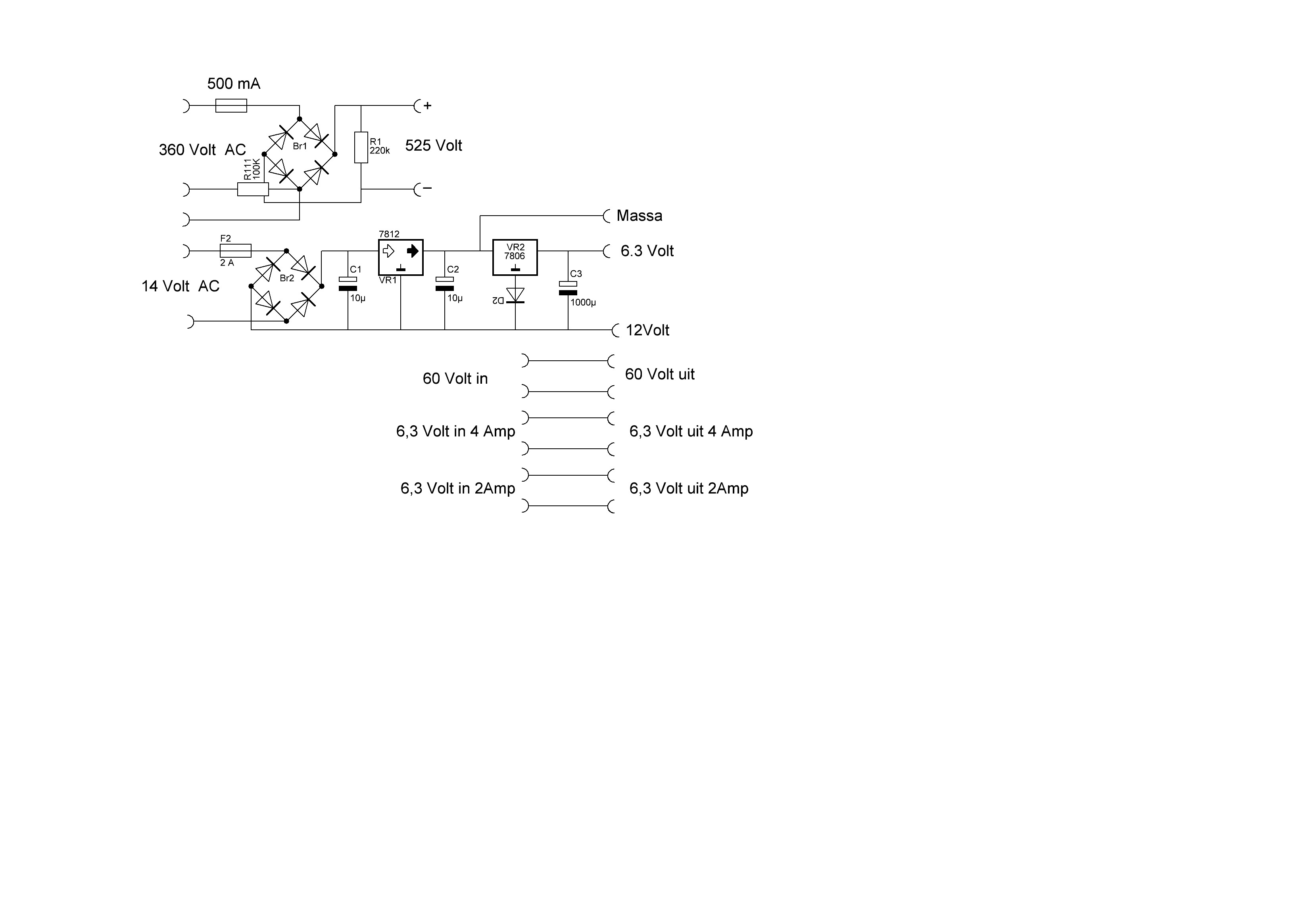

Anne ik heb een schema,tje getekend met de PC ! wat op het printje moest staan
alleen moet er nog een 6,3 volt door koppeling bij :oops:
Jij had er ook iets op gezet :D een rechthoekje en nadien kwam zag ik relais
Is dat de spoel ? en wat moet hij schakelen ?
als het Inschakel vertraging betreft mag hij er weer af Ik gebruik dat printje van Barry met zijn eigen 220 trafootje
heb ik dat niet heb verteld :hide:
Drukke avond :o , veel tekenwerk :lol:
Ja dat was dom van mij Anne , te druk bezig met die computer programma, en te weinig met het elektrisch schema :D
Hoop dat dit beter is

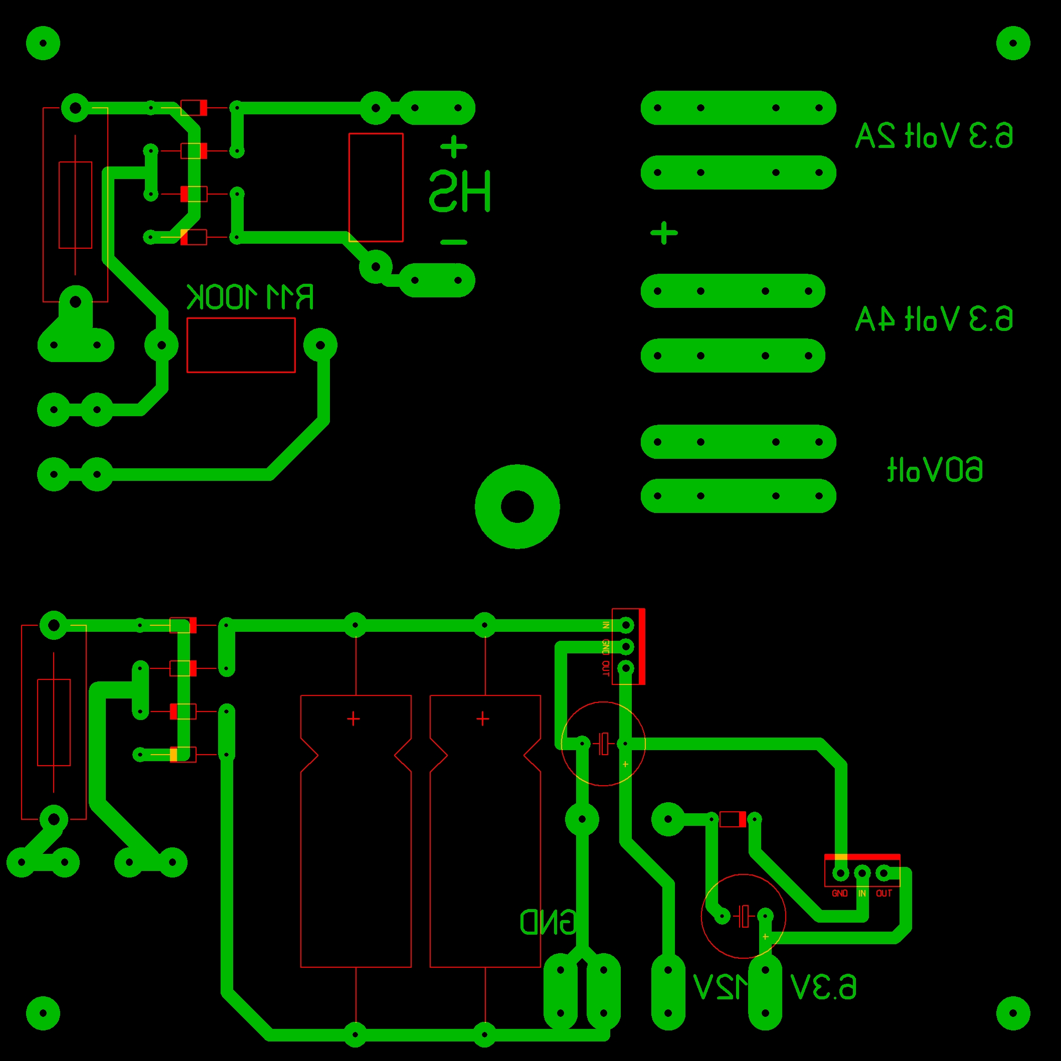

Nu de print layout in orde maken.
Edit is gedaan , althans ik hoop dat ik alle fouten heb hersteld :D
