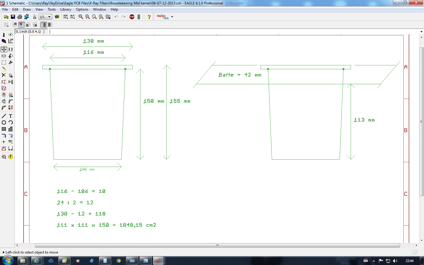

Momenteel bezig om wat dingen te berekenen voor de nieuwe midkamer.
Paul van Lingen en jeroen_d schreven eerder dat een inhoud van 3 liter voldoende zou moeten zijn.
Nu wilde ik eerst graag weten wat nu de inhoud van de huidige zou zijn.
Dus heb ik geprobeerd om wat tekenen en te berekenen.
Ik kom uit op iets minder dan 2 liter.
Klopt dit een beetje ?
Berichten: 33826
Re: [Longterm] The X-Ray Speaker Project.
lijkt me wel :)
Berichten: 12412
Als je behuizing vierkant is,dan klopt het wel. Is de behuizing echter rond, dan is het bijna 1,5 liter

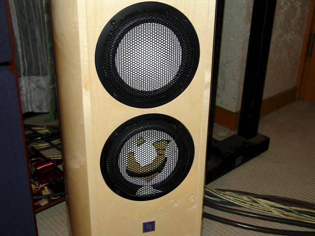

Hoe ga je de bestaande kamer verwijderen? De Accuton keramiek konus is bros en door trillingen zou deze kapot kunnen gaan.

Als het misgaat en de konus van de C77 breekt, dan heb je wel een probleem... Vergelijkbare Accuton units zijn er maar weinig tweedehands, en een setje kost al gauw zo'n 300-400 euro.
