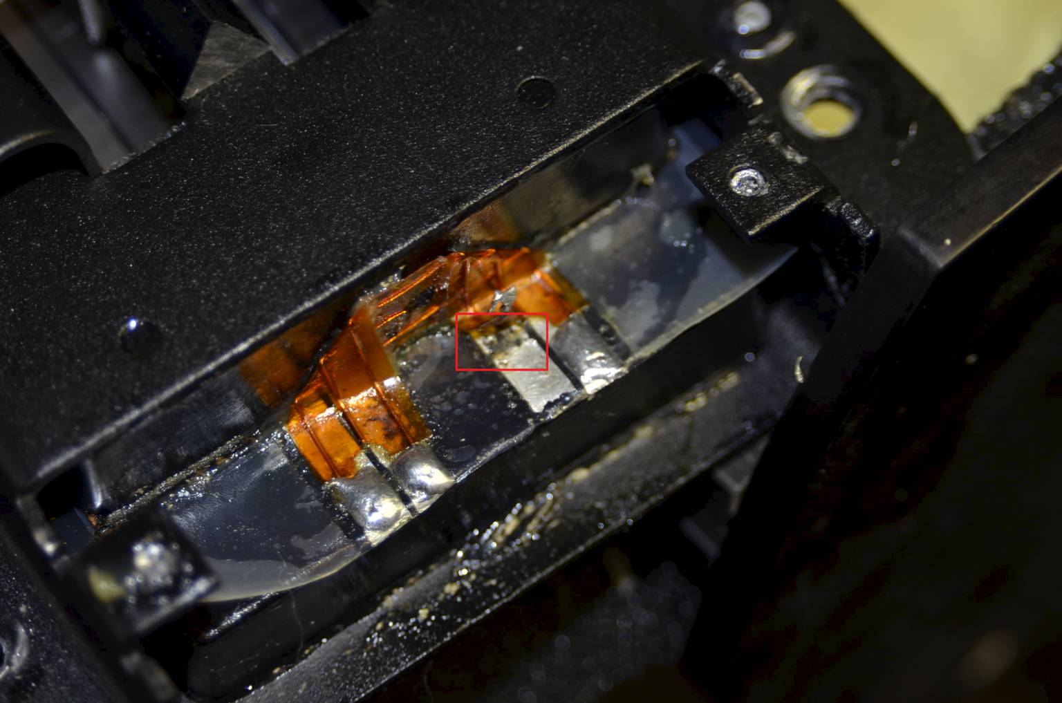

Het lek is boven!
BG heeft ontdekt waardoor de problemen met de laatste series RD drivers vandaan komt.
Hier:
Dit is een foto van mijn oude driver die afgelopen maandagavond er mee ophield.

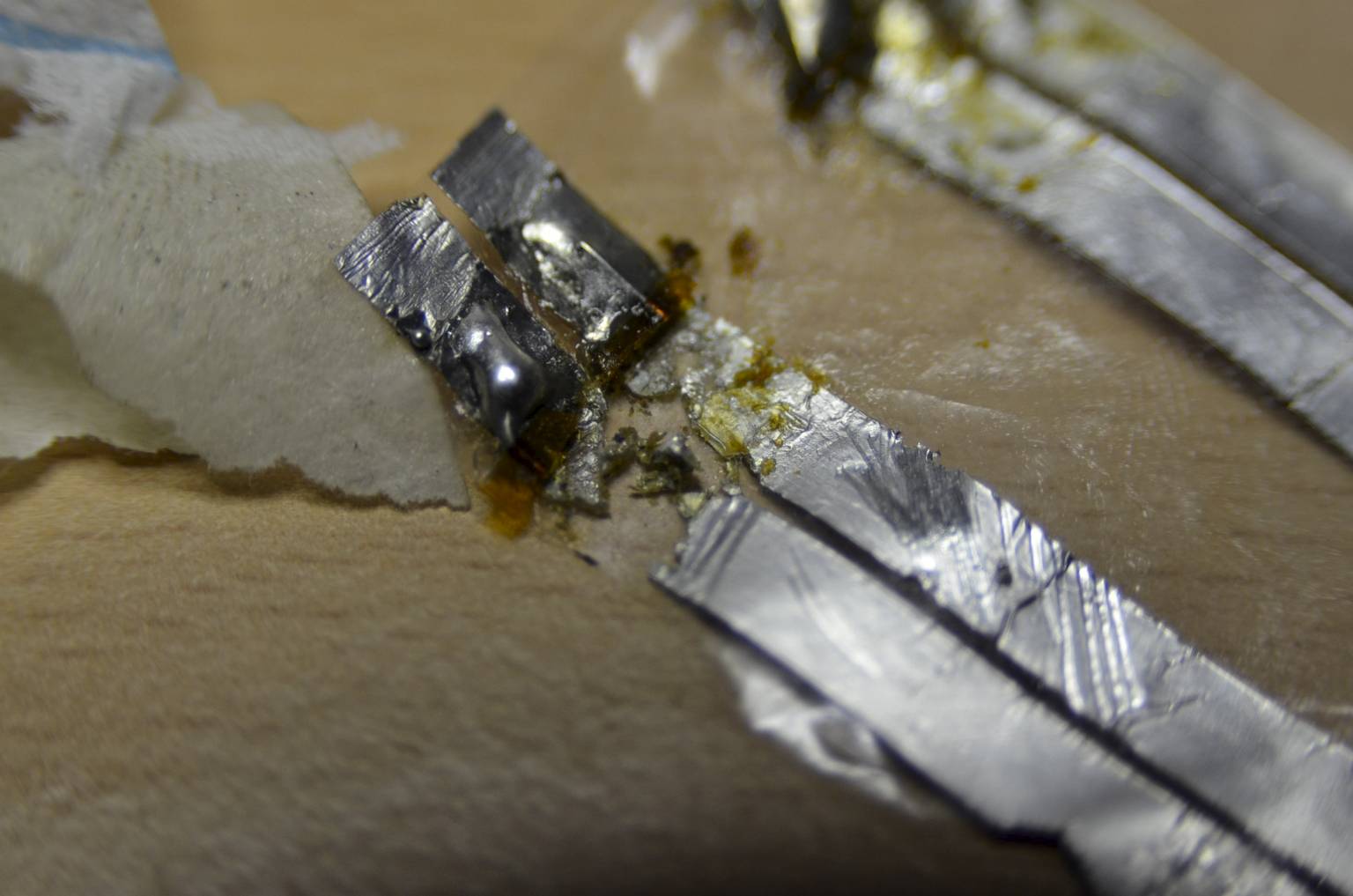

De verbindingen van de aluminium geleiders is gesoldeerd en aangezien dat geen makkelijke opgave is, moet daar een speciale agressieve flux voor gebruikt worden. Deze moet daarna goed verwijderd worden met een reinigingsmiddel. En daar is het probleem ontstaan, de fabrikant van dat spul heeft zonder het door te geven de samenstelling daarvan veranderd.
Met als gevolg dit:
De zaak lost op :shock:
Ze hebben nu de constructie veranderd om toekomstige problemen met reiniging te voorkomen:
De driver die ik vorige week heb binnengekregen heeft nog de oude methode, maar het verkeerde reinigingsmiddel is niet gebruikt.
Maar om problemen te voorkomen sturen ze mij 2 compleet nieuwe drivers! :D :D :D :D
En als compensatie krijg ik daar twee NEO8-S drivers bij. :) :) :)
Zoals het er nu uitziet wordt de handel aan het eind van de week afgestuurd.

... mijn oude driver die afgelopen maandagavond er mee ophield.
Was er weer een stukgegaan dan? :shock:
Gelukkig lossen ze het wel netjes op.
Ik word toch wel een beetje nieuwsgierig naar die dingen :wink:

De andere driver was er inderdaad ook mee opgehouden. Als ik in Hengelo was geweest ben ik bang dat we niet erg lang hebben kunnen genieten! :shock:
BG schat in dat het om ongeveer 200 drivers gaat.
