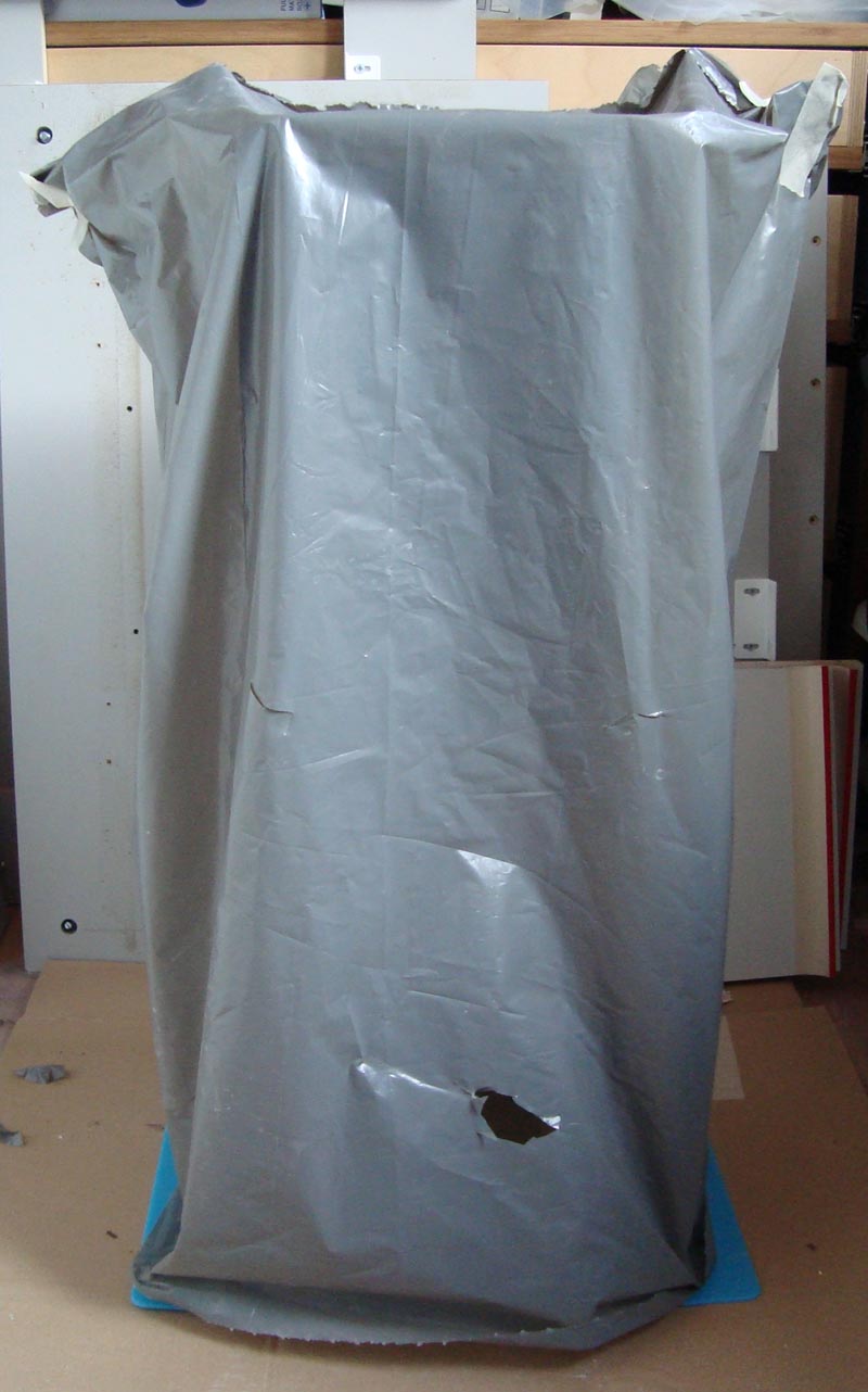

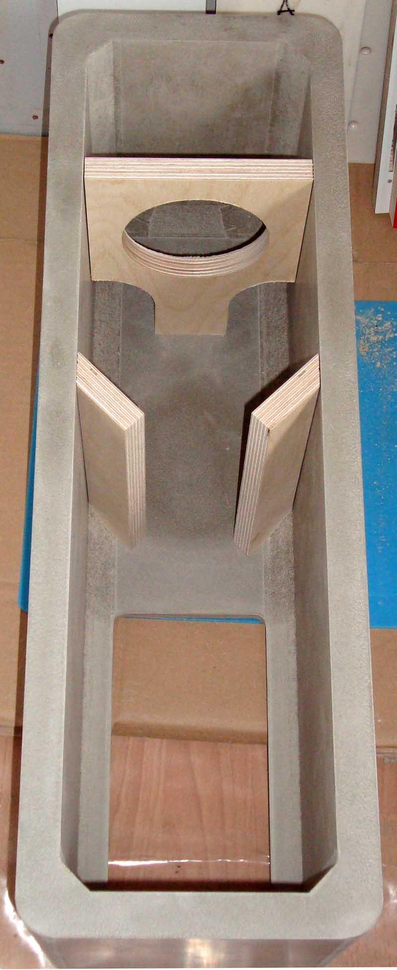

Ik heb even wat bracing-onderdelen gefreesd. Deze moet ik nog van een afronding voorzien, en er komen nog meer bracinkies in.
Dus om even te passen en voor de foto mocht het kastje even uit de zak:
maar daarna, hop weer terug in solitary confinement :mrgreen:

Potverdorie Arno, dat is heel aardig gelukt... :mrgreen:
Ik ben erg benieuwd hoe het geheel zich gaat houden m.b.t. resonanties, maar mooi is het zeker al wel geworden! =D>

Arno,klasse werk.Dat klinken is zoals bij marmer(graniet) bij losse platen resonanties tot en met maar zodra je er 1 geheel van maakt zo dood als het maar kan zijn.

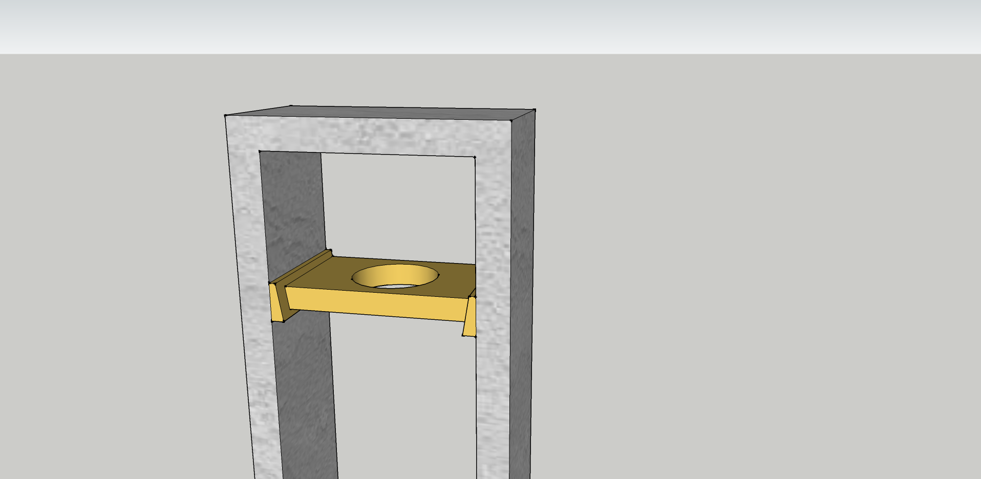

De bracing maak ik van 18mm berken multiplex, en die wordt gewoon vastgelijmd met een 1-component polyurethaan lijmkit. Beestachtig sterk spul en dus geen enkele reden tot bezorgdheid :D
....maar hoe krijg je die latjes er dan tussen terwijl je toch de kit op de plek houdt waar die moet? schraapt die er niet van af als je de latjes op z'n plek zet?
Hier kreeg ik nog een ideetje voor:
Eerst lijm ik de twee wiggen op de kastwand, en als dat droog is druk ik het bracingpaneeltje in de lijmkit. Door de schuinte wordt er niets weggeschraapt, en het is ook nog een soort van zelfklemmend.

Martin
Berichten: 33823
Re: projekt egalisatiemortel
Arno schreef:
prima idee lijkt me zo, hooguit wat minder makkelijk te lijmklemmen
