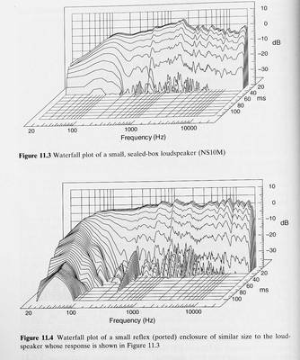

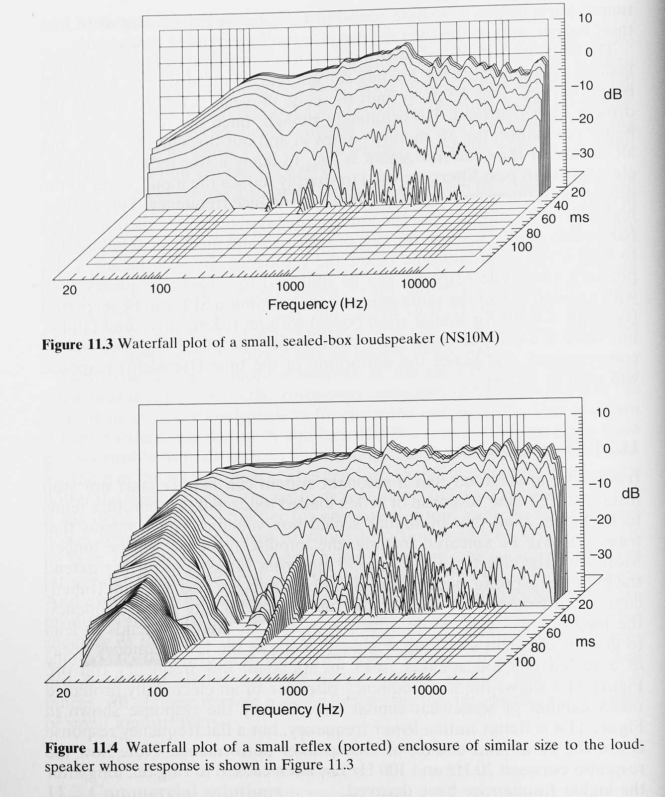

Uit het boek 'Loudspeakers for music recording and reproduction' van Philip Newell en Keith Holland:
CSD van de welbekende NS10 vergeleken met een basreflex van gelijkwaardige afmetingen.
Vergelijking gesloten kast - basreflex
Hier is duidelijk te zien wat er bedoeld wordt met 'stored energy', de luchtmassa in de reflexpoort/kast trilt lekker door als het signaal al is gestopt.

Leuke plaatjes!
Mijn conclusie is echter iets anders dan de jouwe.
Jij concludeert dat een poort naijling geeft. Dat klopt wel, maar hij geeft ook lager weer. Als je dat niet hebt met een gesloten kast, kan het ook niet naijlen. Kijk maar in de plaatjes. Waar het laag op 0 ms verder doorloopt heb je naijling. Bij de andere niet.
Het is maar wat je wilt: meer laag met naijling of minder laag zonder naijling. Of natuurlijk kasten van een kuub of meer. :?

Natuurlijk, basreflex gaat lager dan een soortgelijke gesloten kast, maar dat is wat mij betreft kiezen voor kwantiteit over kwaliteit. Met een Linkwitz transformatie op het laag kun je een gesloten kast net zover naar beneden laten doorlopen als je wilt zonder naijlen, in dat geval is het compromis een lagere output die wordt bepaald door de maximale uitslag die de membraan kan maken. Een Linkwitz transformatie kan echter alleen actief worden geïmplementeerd, dat is denk ik de voornaamste reden dat deze techniek niet vaker wordt toegepast.
Het extra laag van de basreflex komt wat mij betreft met een veel te hoge prijs, het naslingeren is namelijk afhankelijk van de luidspreker en dus voor alle ingangssignalen zo'n beetje het zelfde. Dat is een niet-lineaire vervorming, het geringere laag van een gesloten kast is een lineaire vervorming.
