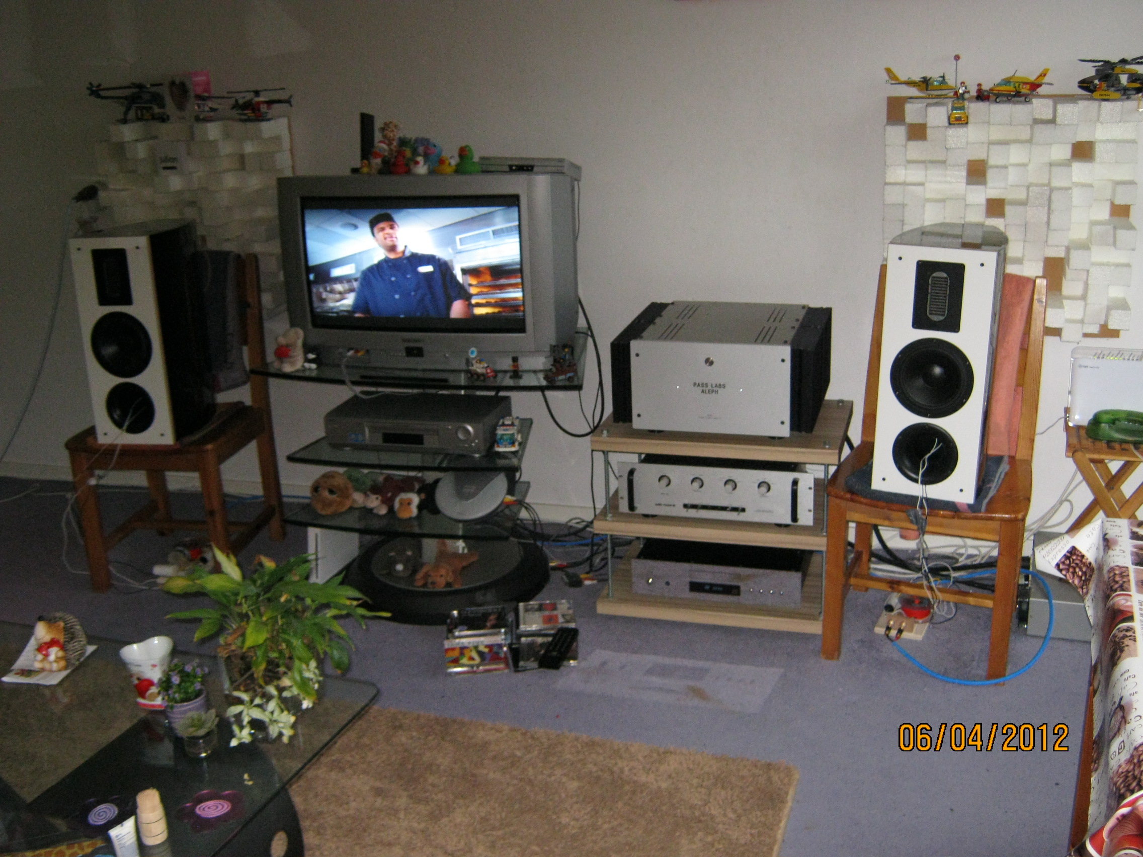

Bij gebrek aan geschikte standaard nu maar twee oude stoelen ingezet, in ieder geval staan de speakers nu niet meer te hoog:

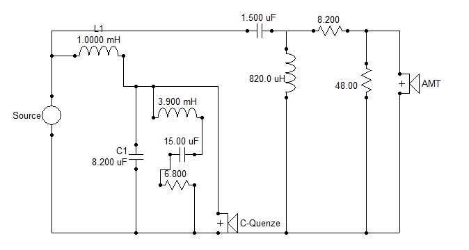

Net zelf een notch bedacht, nu een parallel variant bestaande uit een 3.9mH spoel, 15uF condensator en 6.8 ohm weerstand. Ik heb de trail and error methode gebruikt om tot deze waarden te komen, geen idee of het zo optimaal is maar de grote bult rond 800Hz lijkt hiermee in ieder geval minder te worden.
De parallel condensator voor het laag is trouwens 8.2uF geworden om de fase weer goed te krijgen.

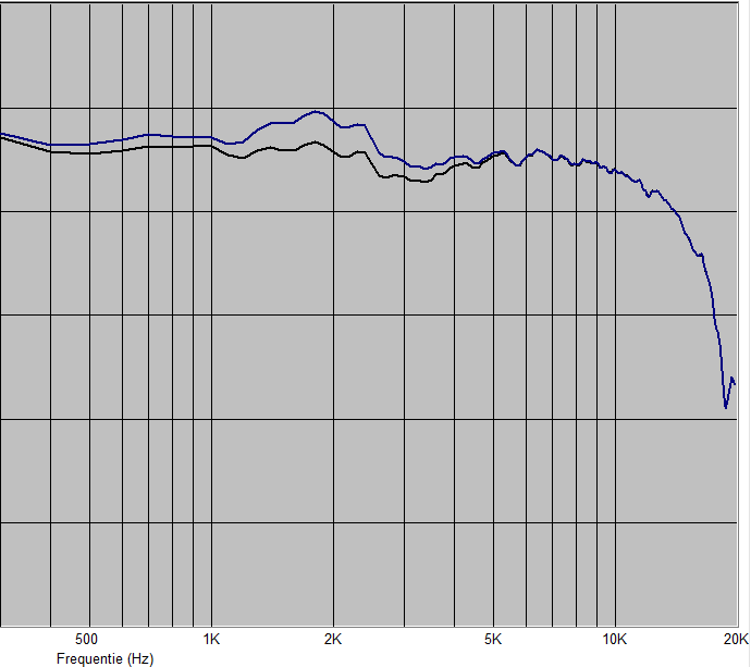

De sperkring in serie die ik voorstel heeft het vermogen om de dip boven de bult te compenseren, zie plaatje. Blauw is ongefilterde C-Quenze op 15 graden, rood is wat het filter doet en groen is het resultaat.
Je kunt dit natuurlijk ook gebruiken voor je hogere orde filter. De waardes van vooral de andere componenten, seriespoel en parallelcondensator, zullen moeten worden aangepast. Aan het notch circuit zoals aangegeven kun je vasthouden.

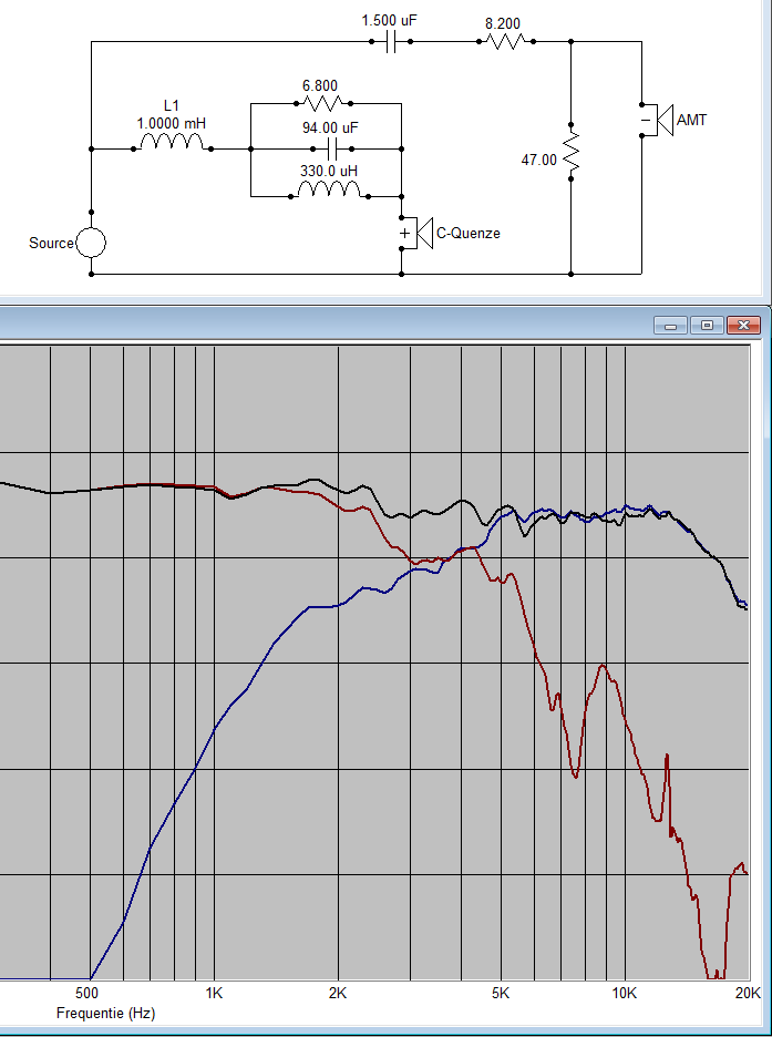

Net even de notch van Jeroen in Speaker Workshop gezet, geeft inderdaad een mooiere vlakkere respons van de C-Quenze. En zonder verder componenten aan te passen zien de fases er goed uit. Wellicht straks weer eens opsolderen.

Dat is mooi! Met de notch zoals jij hem gebruikt blijft de dip zitten maar dips zijn minder opvallend.
Als je met mijn notch naar hogere orde filter gaat, moet je denk ik de spoel van 1mH naar 1.5mH brengen en de parallelcondensator aan de woofer op 6.8uF zetten. N.B. het is niet gezegd dat mijn voorstel beter klinkt, dit zul je gewoon moeten uitproberen.

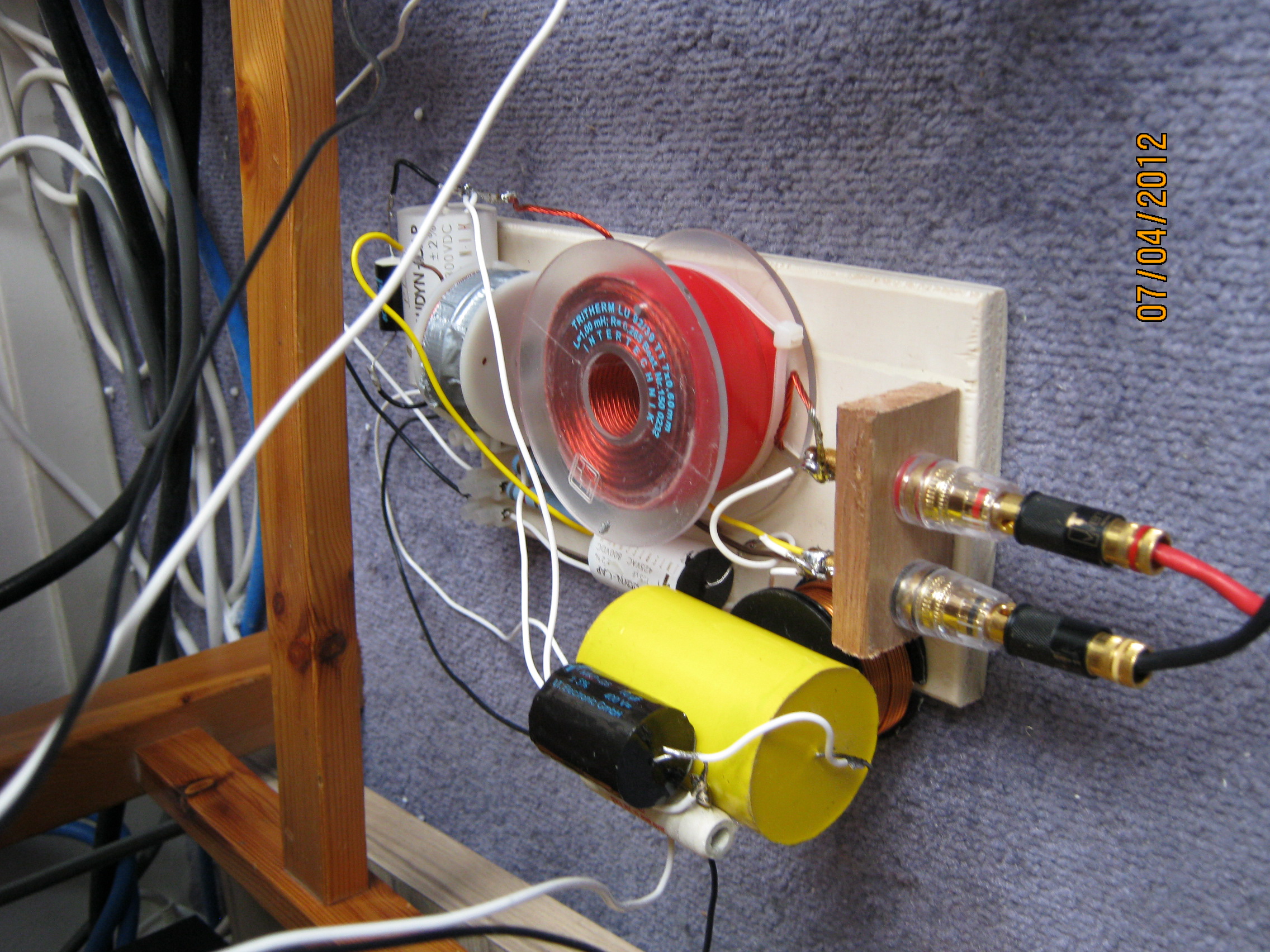

Zojuist de notch van Jeroen gemaakt met 0.33mH luchtspoel, 82uF+10uF=92uF en een M-Resist 6.8ohm.
De dikke gele condensator is de 82uF trouwens.

kan je uitleggen hoe dat werkt? ik dacht dat een notch alleen maar wat symmetrisch dempte met een bepaalde qjeroen_d schreef:De sperkring in serie die ik voorstel heeft het vermogen om de dip boven de bult te compenseren, zie plaatje. ....
Re: 2-weg met C-Quenze 18H52 en AMT 25-7
Komt door de interactie met de seriespoel, in dit geval 1mH. Die ziet nu niet alleen de impedantie van de woofer, maar ook die van de sperkring en dit zorgt voor opslingering net boven de sperfrequentie. Eigenlijk hetzelfde effect van een grote spoel voor een woofer in de box die 'last' heeft van de impedantiepiek.
