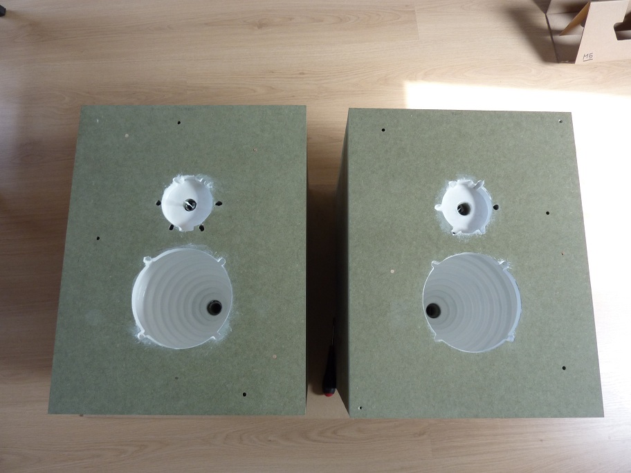

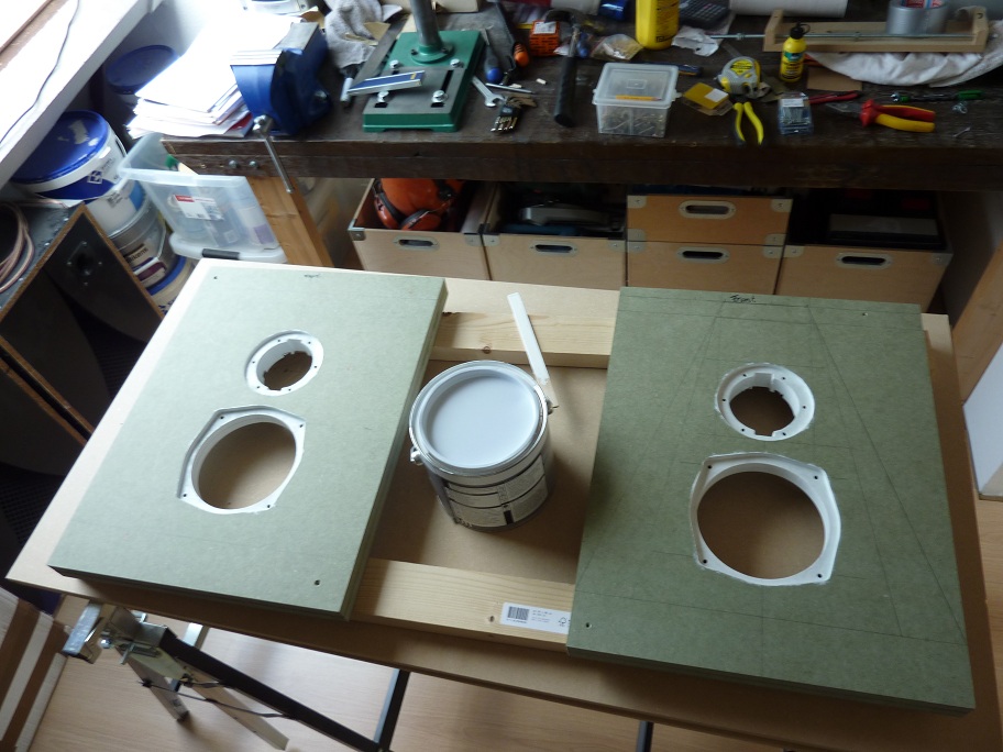

de trechters staan in hun 2de laagje grondverf, wordt een mooi vloeiend geheel zo aan de binnenzijde met alle scherpe hoekjes zo afgerond.
de baffle heeft zijn eerste laagje gekregen, zal denk ik bij 1 laagje grond blijven want na het spuiten van de hotspray zal ik nog even de vlakken waar de driver op gemonteerd wordt aflakken met matzwart.
Die hotspray wil ik vanwege de textuur niet onder mijn montage-flens van de drivers hebben vanweg het luchtdicht afsluiten van het driver-compartiment

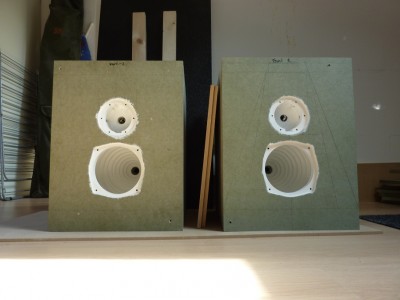

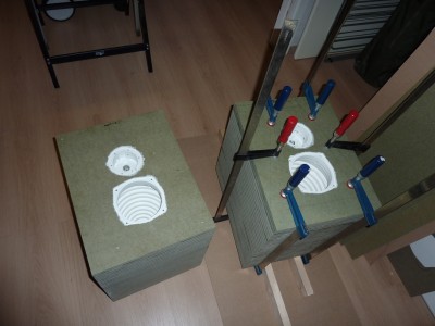

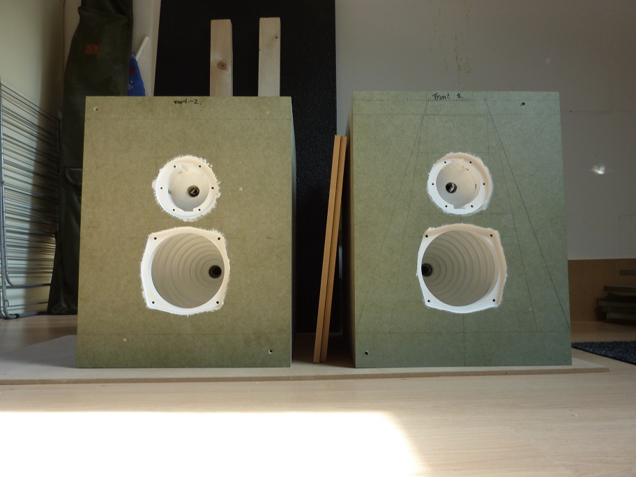

Zojuist gechecked of alle montage-strips nog goed in de achterkant van de baffle zaten.
Nadat alles in orde bleek kon ik de eerste topkast definitief voorzien van een baffle
Numero Uno staat dus in de lijmklemmen

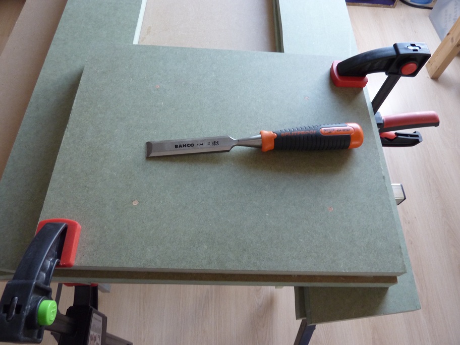

Tevens een plaat 18mm v313 MDF op vervoersvriendelijke maten laten zagen en 1 malletje laten CNC-en. Hiermee kan ik dus al een klein beginnetje maken met de bracing voor de laagkasten
De eerste is inmiddels klaar.

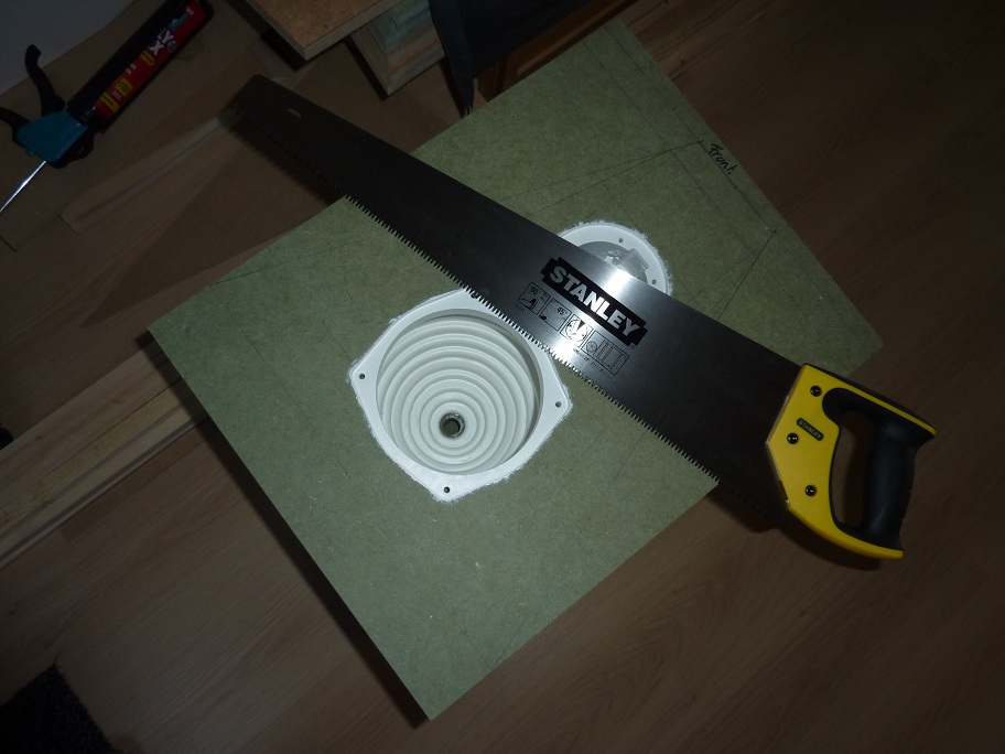

Zaagje ZAAG is inmiddels ook binnen...das geen gereedschap meer hoor, daar moet je een verlof op basis van de Wet Wapens en Munitie voor te hebben
Heb ze al even kennis laten maken met elkaar
En volgens mij is het liefde op het eerste gezichtHeb ze al even kennis laten maken met elkaar

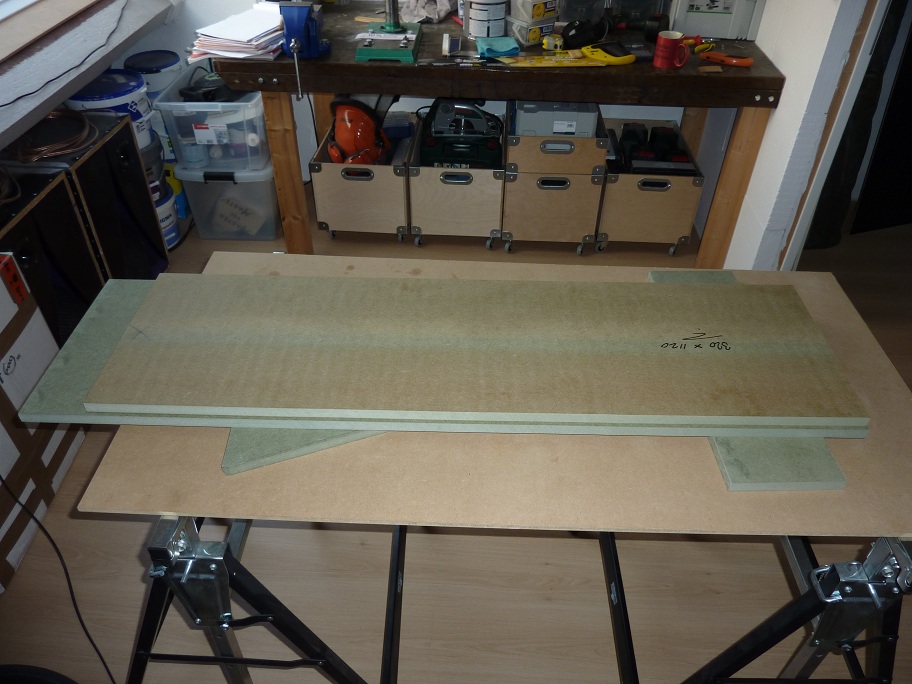

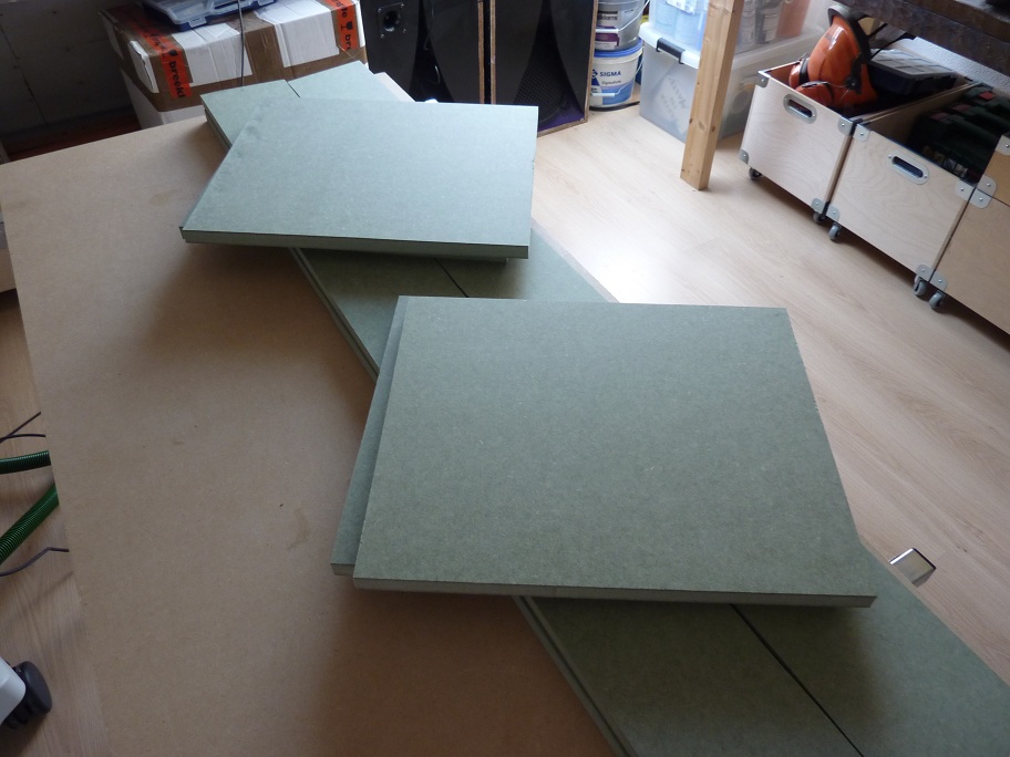

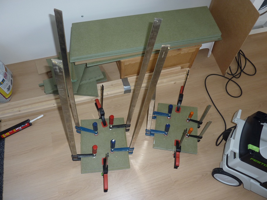

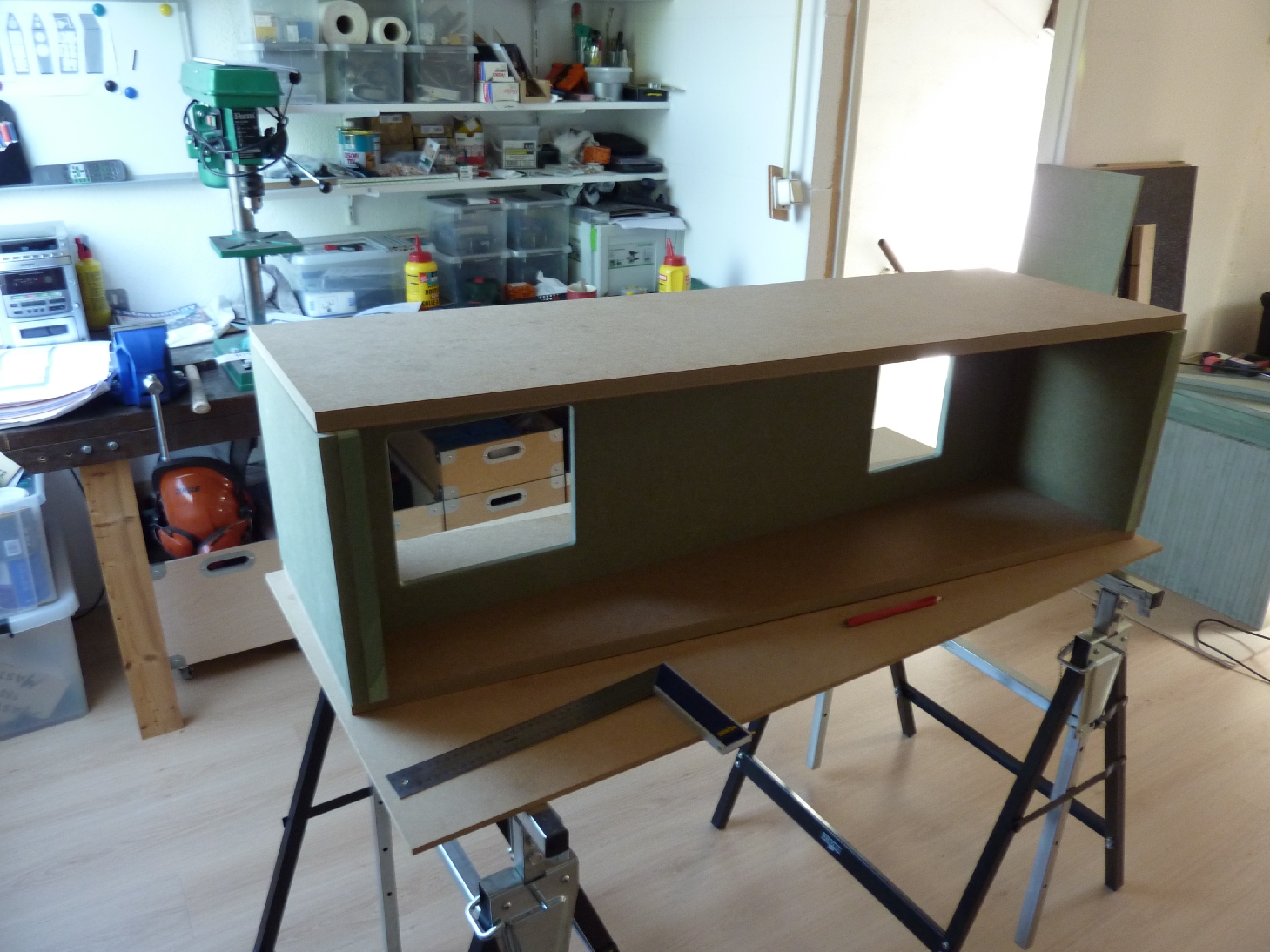

Zo, beginnetje van de laagkast is inmiddels al wat concreter
8 zijwanden gefikst. Die had ik in eerste instantie laten zagen alleen de breedte van de baffle er perongeluk bijgeteld, dus daar moest weer een stukkie af, eerst ruw gezaagd en daarna gefreest en ze kloppen nu.
Tevens 2 lange bracing-planken gemaakt voor de binnenzijde en 4 x 18mm en 4 x 22 mm "deksels" en "bodems".
Vanavond nog even 2 sets deksels/bodems verlijmen en dan kan ik morgen zowaar beginnen het construeren van de laagkasten

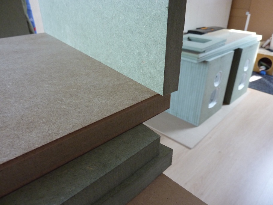

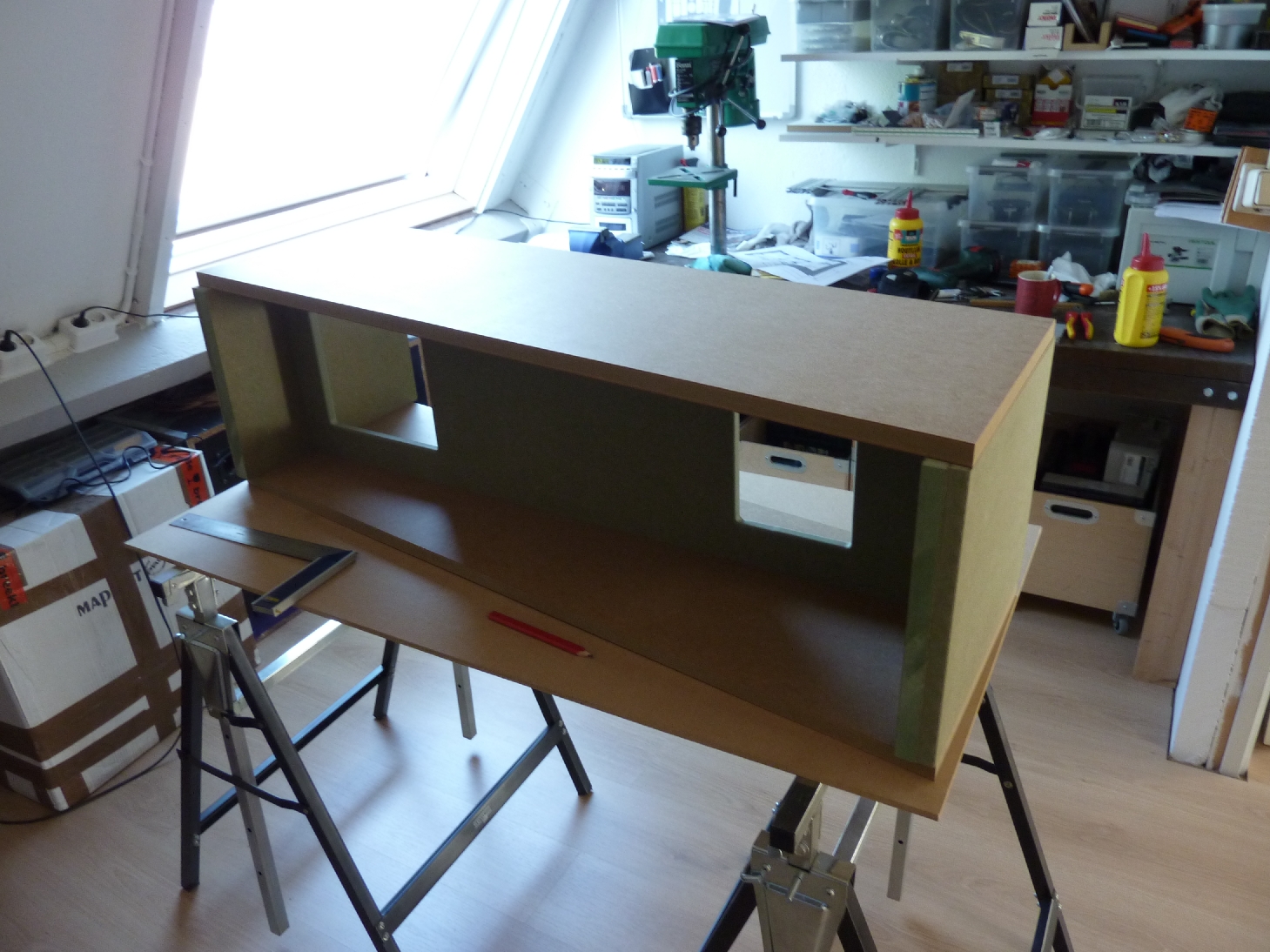

2 setjes deksels en 2 setjes bodems zijn een feit
en de boel maar ff drooggepast, van de staande bracingplank moet een millimetertje af, denk dat de lijm tussen de planken van de deksel en bodem daar de oorzaak van zijn. Even zien hoeveel ik precies eraf ga halen want tussen de bracing en de bodem en het deksel komt ook nog lijm.
Van de week de openingen in de bracing en de kleine bracingplankjes maken

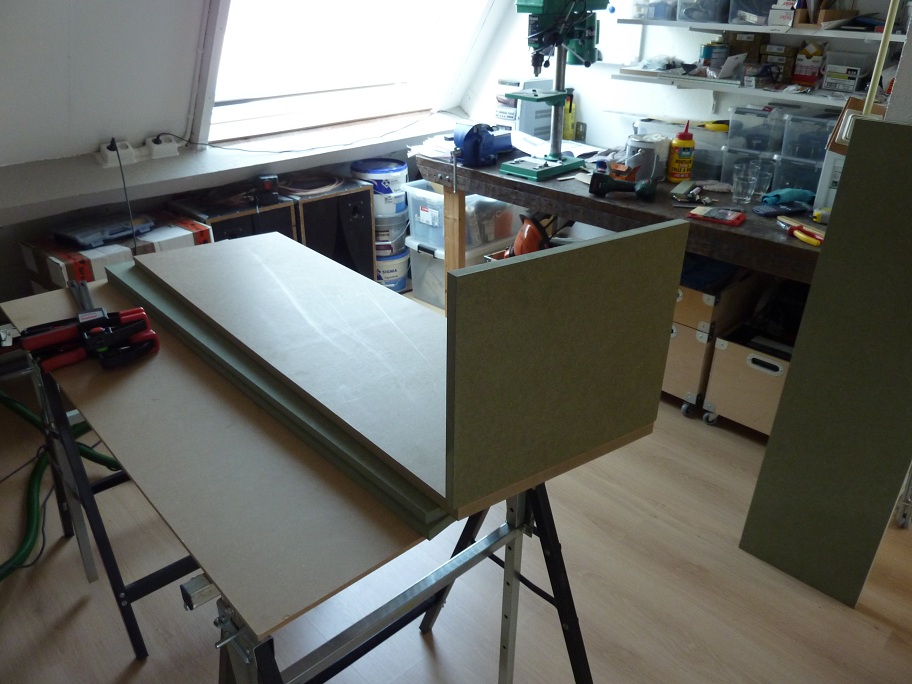

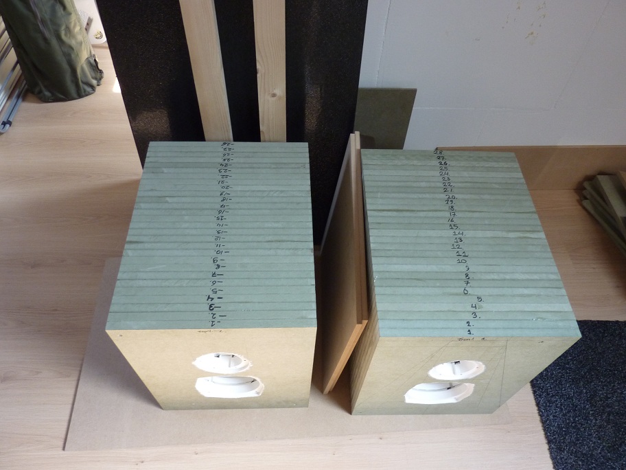

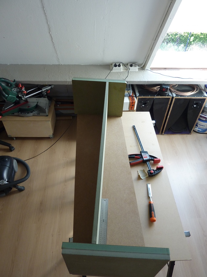

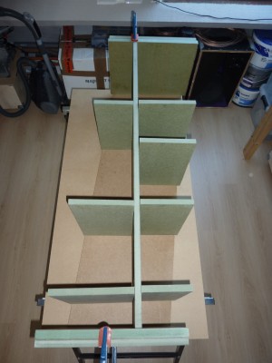

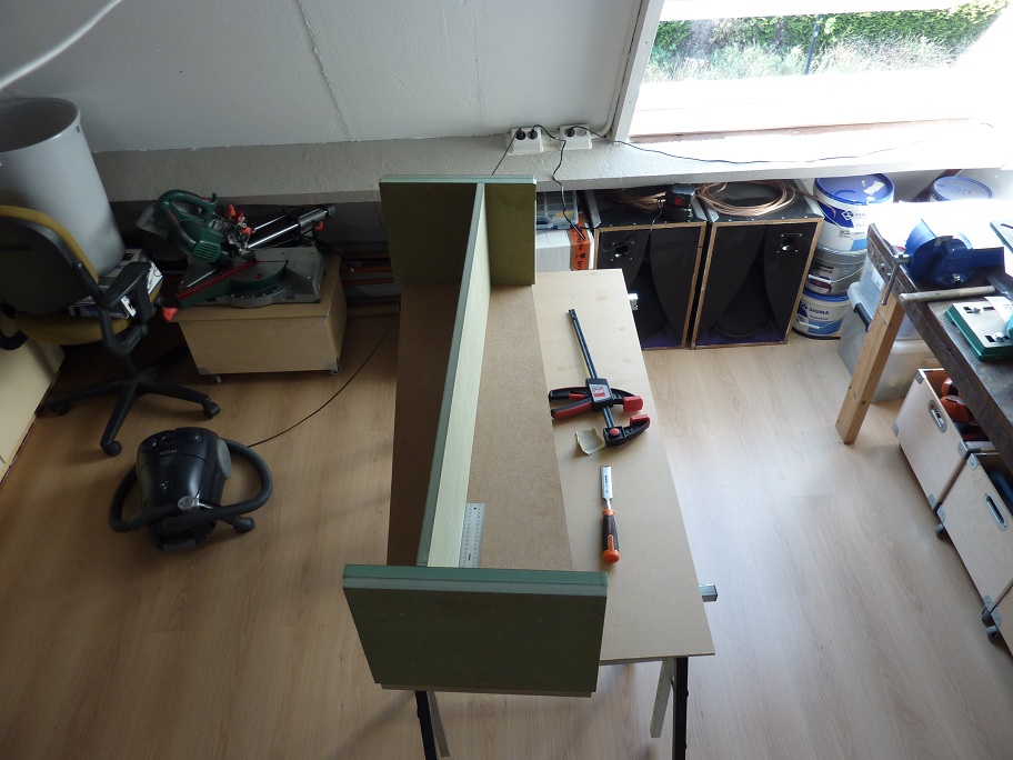

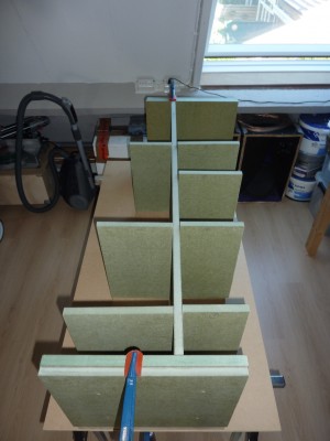

Dat gezegd hebbende wordt er natuurlijk niet stilgezeten

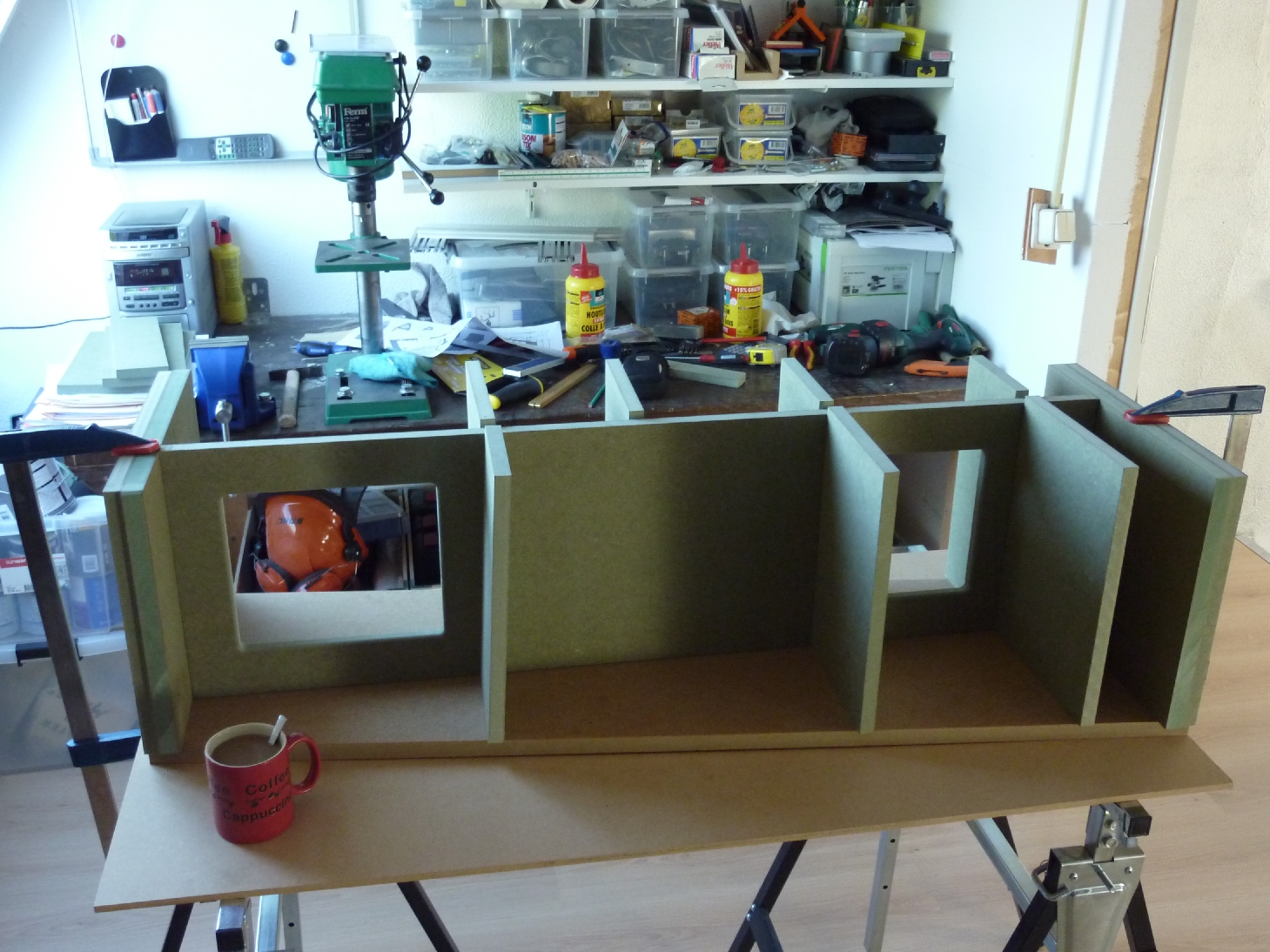

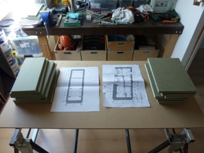

Even droog proefpassen en een gevoel voor de onderkasten krijgen:
Aan de slag met de ruw uitgezaagde horizontale bracing:
Die bracing moet dan natuurlijk van "ruw" naar "precies op maat":
De tekens in de hoeken geven aan welke kant tegen de verticale bracing aan komt.
Setje 1
Setje 2
Setje 1
Setje 2

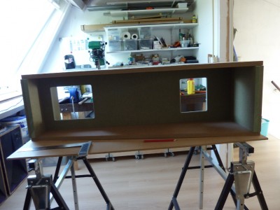

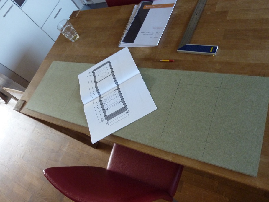

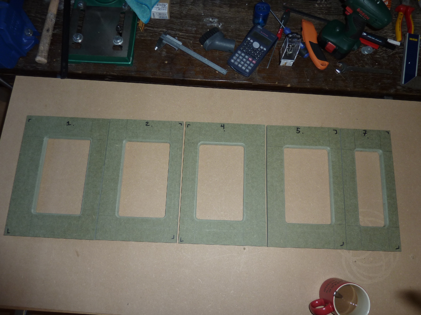

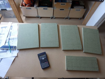

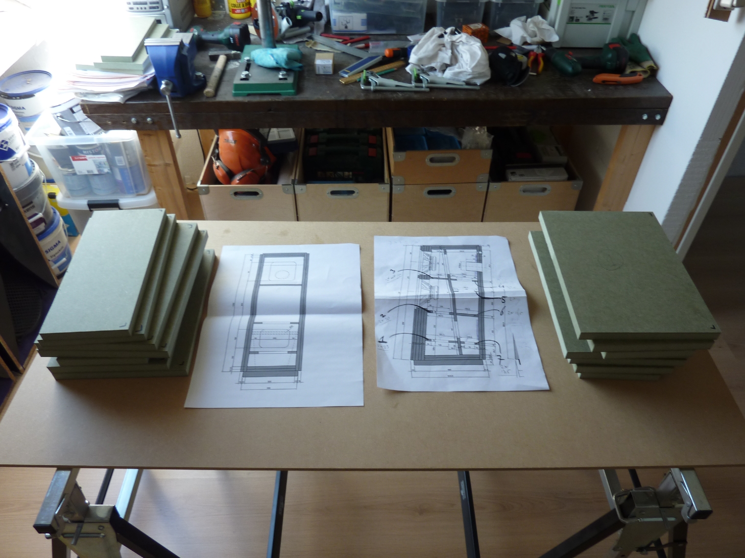

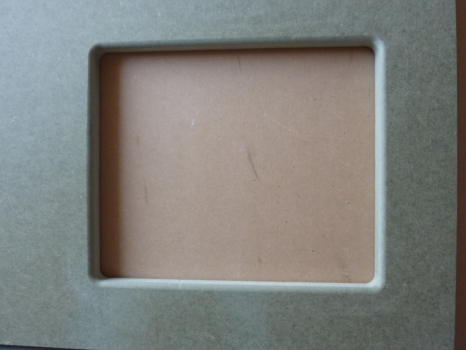

En enkele planken moeten natuurlijk van de broodnodige gaten worden voorzien om de 2 driver compartimenten te maken.
Bouwtekening erbij
Aftekenen
Klaar!

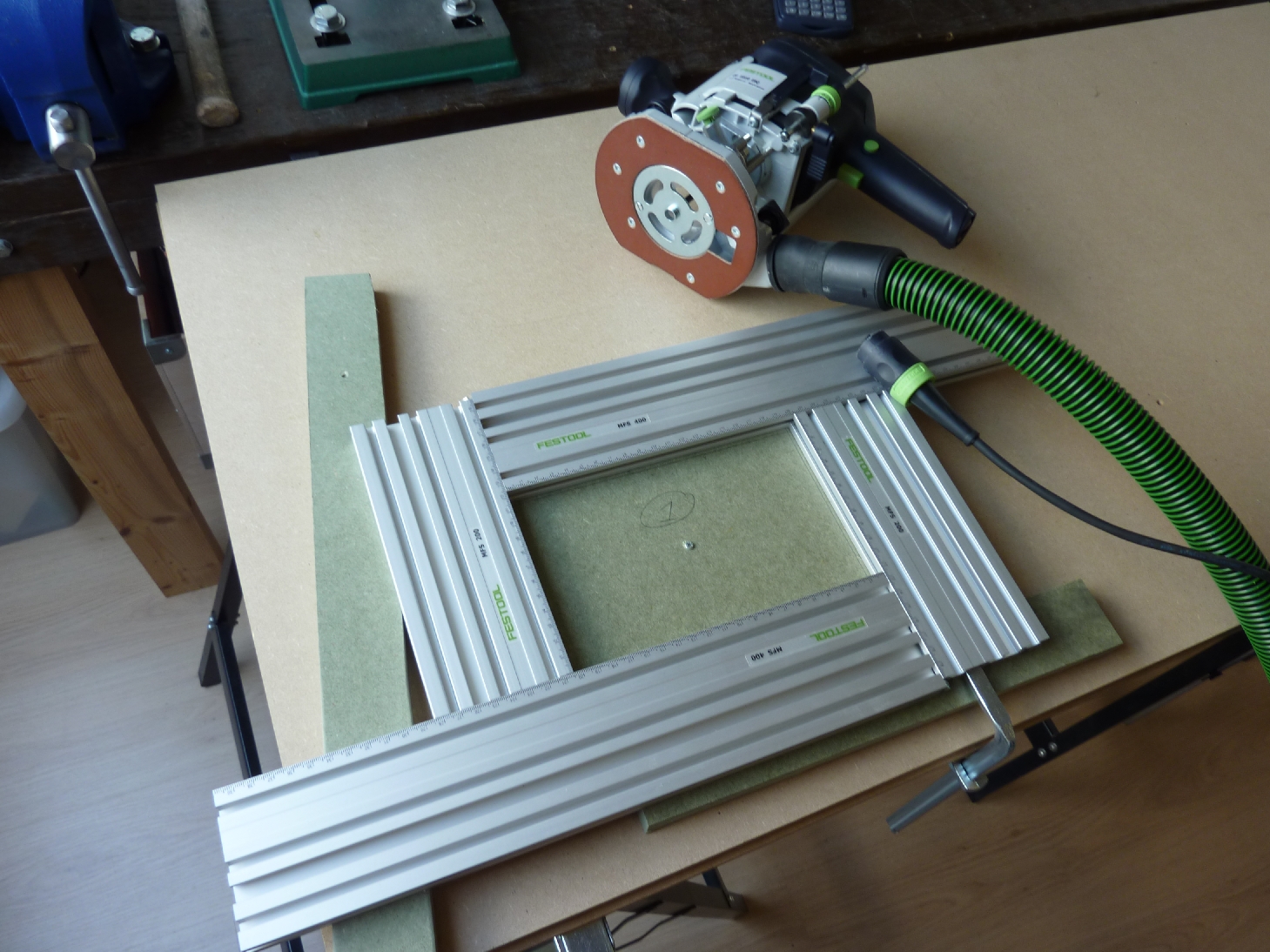

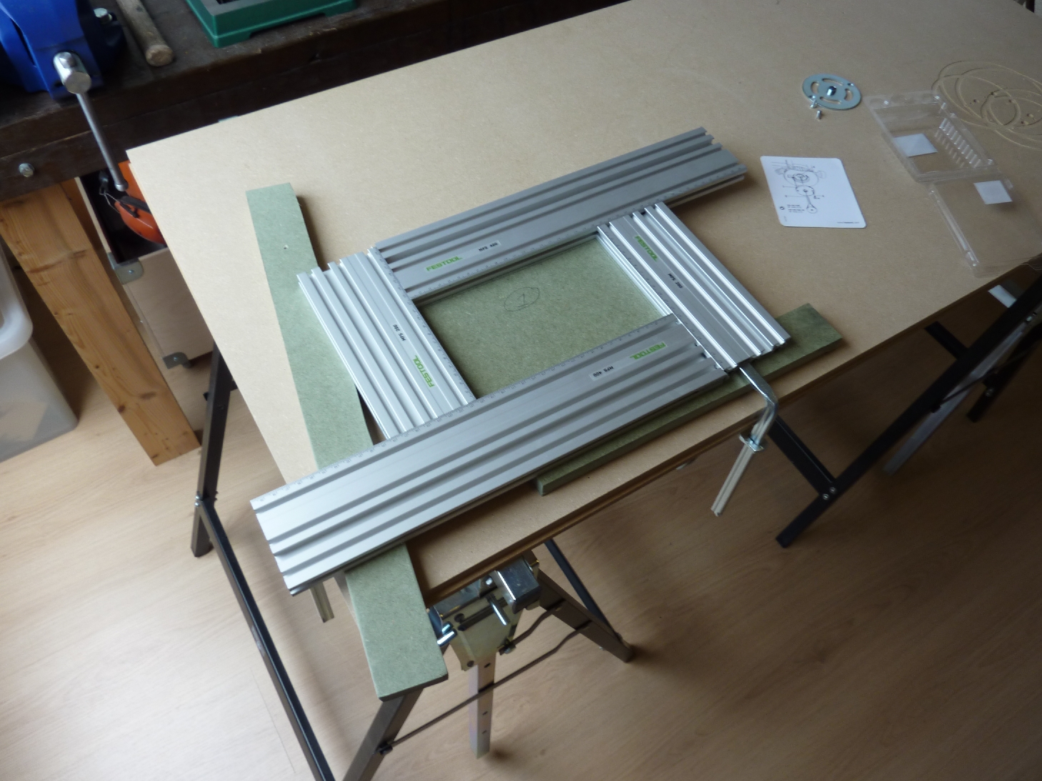

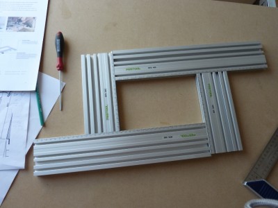

Sjabloon instellen voor de benodigde uitsparingen van 120x200mm. Het kon nog maar nét met deze linialen.
Vanavond Morgen maar eens uitsparingen frezen.
Bouwtekening erbij
Aftekenen
Klaar!

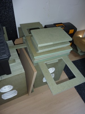

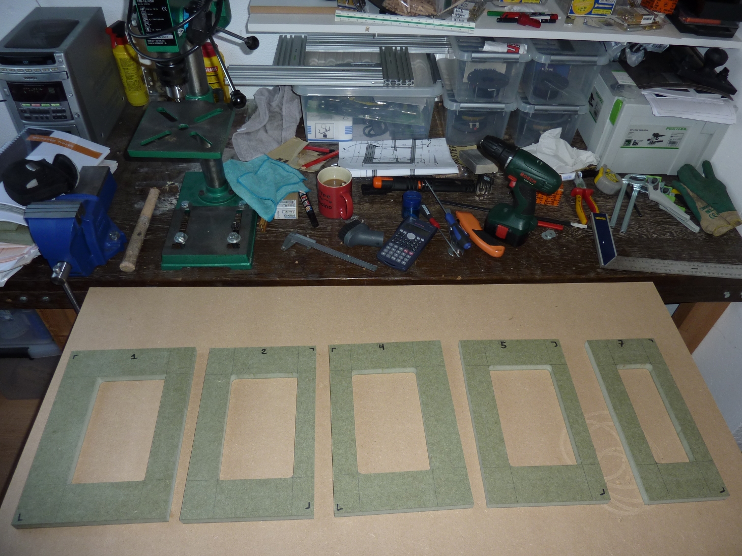

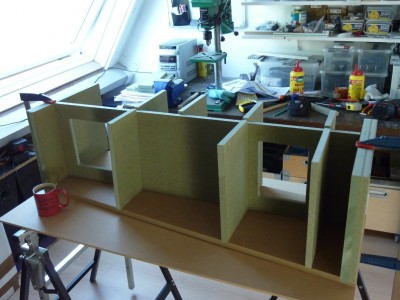

En verder waar we gebleven waren
Freessjabloon in actie:

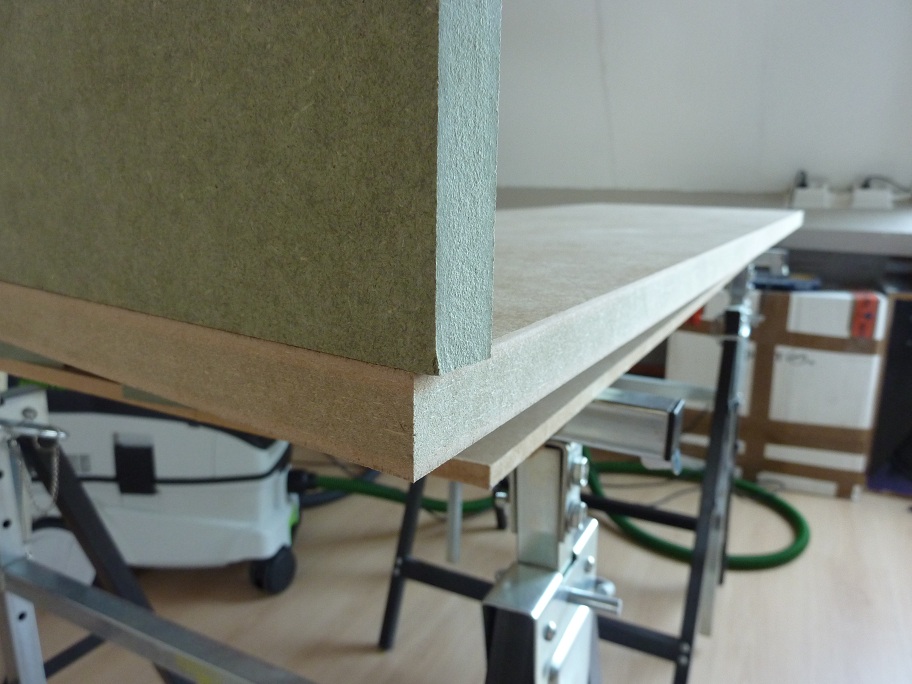

En toen waren er 5
En toen kregen er 5 nog even netjes een 5mm radius mee
Morgen nog even zo'n setje voor mekaar prutsen voor de 2de laagkast.
En toen waren er 5
